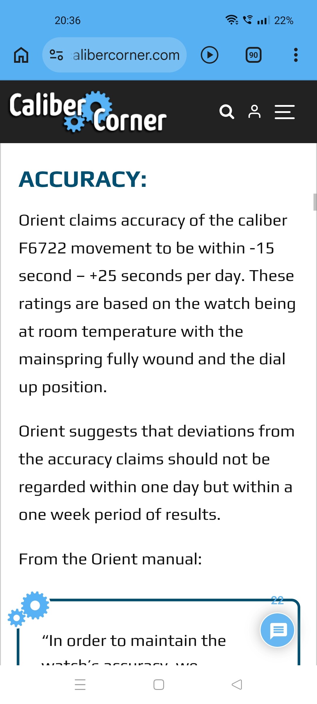

Hij mag - 15 en +25 lopen geven ze aan.

Geen idee wie “ze” is maar een goed afgeregeld mechanisch horloge loopt niet negatief (dus te langzaam).
Dit is wat ze(orient) aangeeft.
Maar met -15 zou ik inderdaad niet blij zijn.
