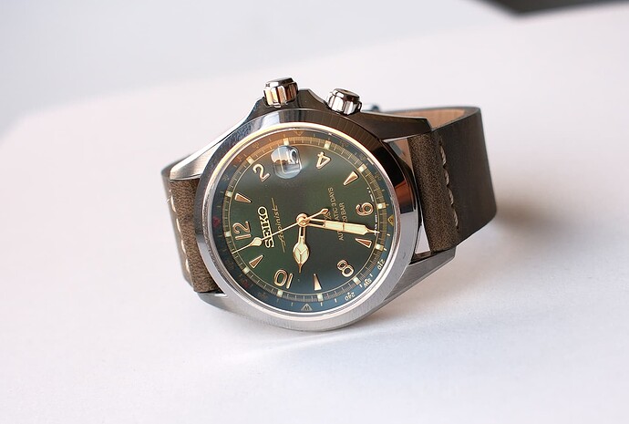

Mijn eerste Seiko, de nieuwe Alpinist, gekocht begin dit jaar in Hiroshima, JP, als een souvenir aan Japan.
Helaas overleed het uurwerk na drie dagen. Horloge opgestuurd naar Seiko, die vervolgens 6+ maanden moesten wachten op een vervangend uurwerk (?). Deze week eindelijk herenigd, maar nu blijkt dat ze het horloge gewoon ongereguleerd hebben teruggestuurd - dus mijn klokje loopt een steady -39spd.
Ik ben geen accuracy-nerd, maar dit vind ik toch wel een grote afwijking, en ik wil mijn horloge eigenlijk niet nog een keer naar die trage prutsers terugsturen. Is er [of ken je] iemand op rij-afstand van Eindhoven die tegen betaling een 6R uurwerk kan reguleren?
