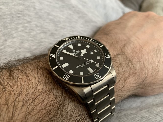

Tussen 0 en +1 is haast niet te doen. Maar deze vintage Tudor/ETA loopt wel meteen weer plus 2 per dag, na de eerste poging. Sta er zelf van te kijken… Is wel full-service aan voorafgegaan.
Die Sinn die nu te koop staat, zit wel echt rond de 1 seconde per dag. Maar het kostte meerdere dagen observatie, en enkele malen naregelen.
Jouw Tudor krijg ik wel binnen 0 en plus 2 a 3. Maar wel na maandag, want dan wordt de “schuldige” balkondeur gefixt. Eerder geen dure horloges over de vloer graag… :sweat_smile: Deurmechaniek bleek al niet goed meer af te sluiten op 2 van de 3 sloten…
Ha Peter dank je. :+1: Mooi dat de balkondeur wordt gefixed…first things first!
Mijn Pelagos heeft half jaar geleden een full service gehad (misschien wel door jou gedaan?) waarbij ook de spiraalveer is vervangen. Wat dat aangaat kan ik jaren onbezorgd genieten…mits dit een blijver is en daar lijkt het op.
Ik houd jouw aanbod in gedachten…wellicht dat ik het de moeite waard vind om nog even te laten doen.
