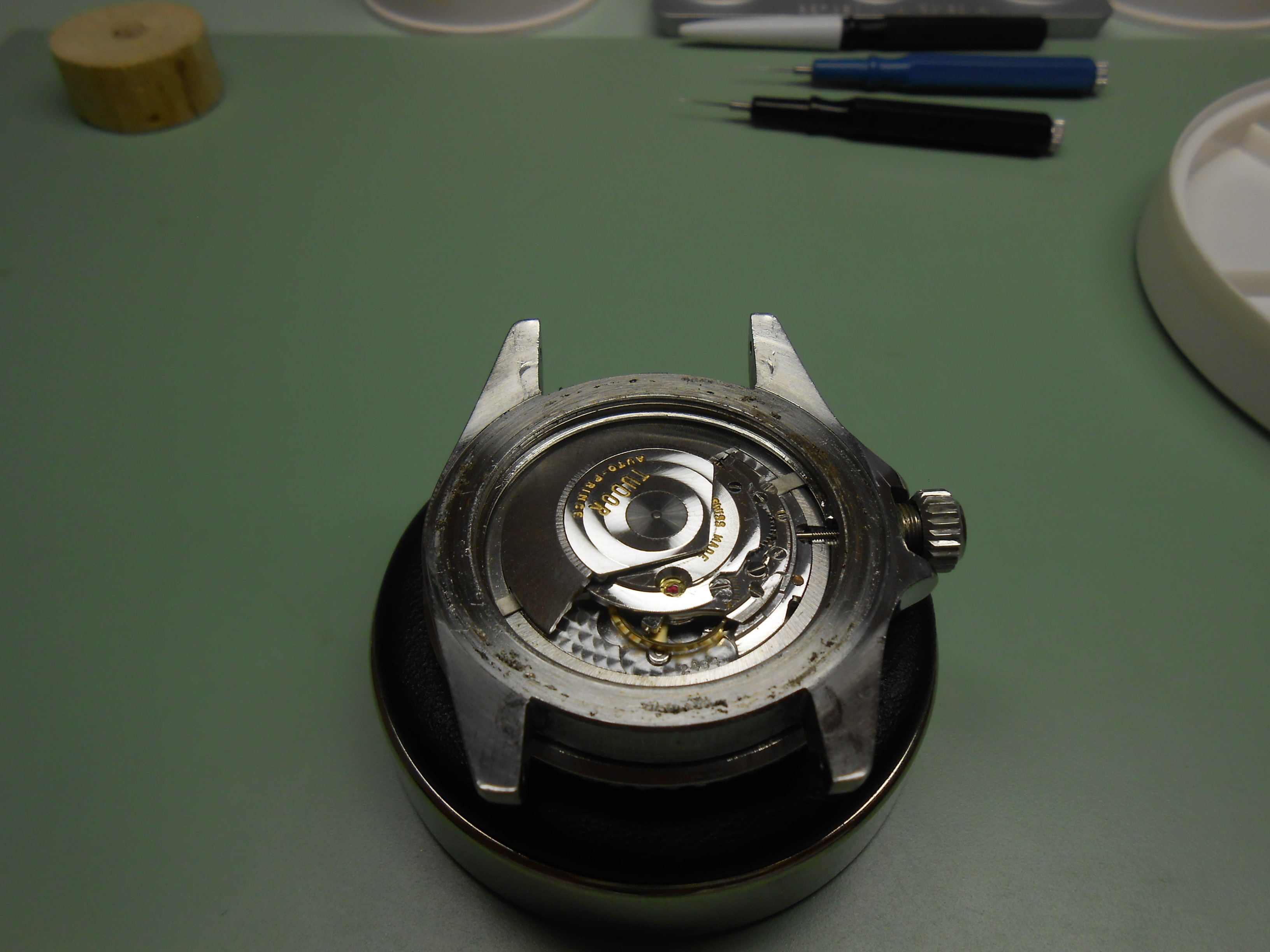

Tussen 0 en +1 is haast niet te doen. Maar deze vintage Tudor/ETA loopt wel meteen weer plus 2 per dag, na de eerste poging. Sta er zelf van te kijken… Is wel full-service aan voorafgegaan.
Die Sinn die nu te koop staat, zit wel echt rond de 1 seconde per dag. Maar het kostte meerdere dagen observatie, en enkele malen naregelen.
Jouw Tudor krijg ik wel binnen 0 en plus 2 a 3. Maar wel na maandag, want dan wordt de “schuldige” balkondeur gefixt. Eerder geen dure horloges over de vloer graag… :sweat_smile: Deurmechaniek bleek al niet goed meer af te sluiten op 2 van de 3 sloten…
