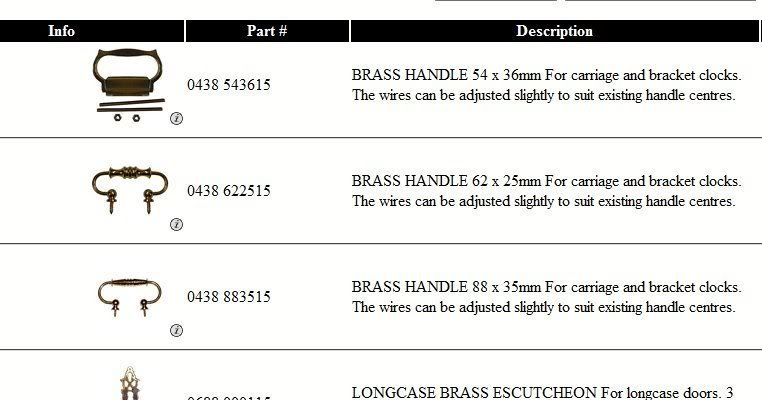

Heb niet veel verstand van klokken, maar dingen als handvatten en ander beslag, kun je vaak nog gewoon kopen bij klokken-speciaalzaken, vond deze op het internet (maar zelfs hobbyklok heeft er ook wel een paar in de katalogus) moet je wel een beetje mazzel hebben dat het uiterlijk een beetje klopt.

Wat jij laat zien aan handvaten heb ik niet aan gedacht maar is zeker een oplossing. Ik wil echter zoveel mogelijk de orginaliteit zien te benaderen waarvoor ik vrees dat ik of lang moet zoeken of zel met ijzerzaag en vijl aan de slag moet Voorbeelden van dit soort klokjes zijn gellukkig genoeg te vinden dus dat moet het probleem niet zijn.
