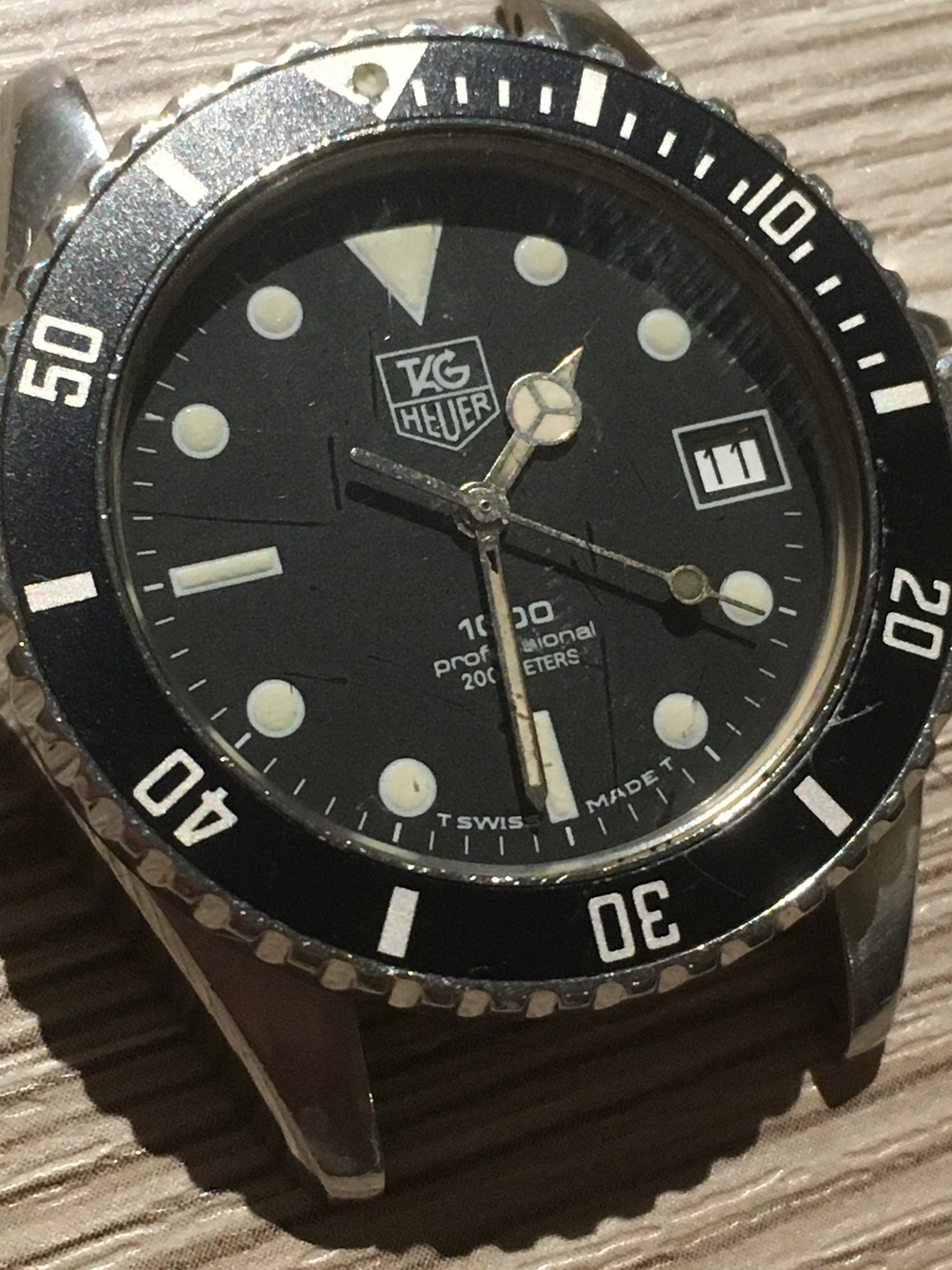

Relumen of laten voor wat het is?
Wijzers laten relumen? Zo ja waar haal je dat🤷🏻‍♂️
Of waar kan het voor een schappelijke prijs worden gedaan?
Nee natuurlijk niet. Houden zo. Ben je niet goed snik.
Ik zou het zo laten,meestal ziet het relumen er minder mooi uit.

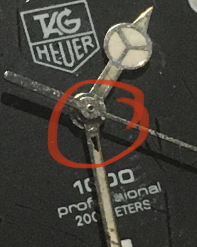

Kijk even goed. Wat gebeurt er als die lume bij het uurwerk komt?
Dan zou ik eerder er iets achter laten plakken dan relumen.

Of de lumen bijwerken is dat geen optie? Hier zou ik ook niet blij van worden.
Heb onze @stefanketelaars eens de lumen van een Seiko wijzer zien repareren, niks meer van te zien. Maar goed dat is dan ook een super kunstenaar :smiley:
Voor de wijzers zou ik zeggen: zoek een vervangend setje.
@Andamanen Daar zat ik ook aan te denken… maar waar vind je die in hemels naam😅
Ik vind de lume van de seconde wijzer zo donker, vandaar. En inderdaad de beschadiging van de lume bij de minutenwijzer wegwerken zou fijn zijn. Lukt dat denk je @stefanketelaars?
Die zal wel druk zijn met zijn eigen projecten.
Was niet de bedoeling om je meer klusjes aan te smeren @stefanketelaars :pray:
Ging me er eigenlijk meer om , om te vragen of en hoe het mogelijk is.
Vervanger is mooier je zit anders vaak met kleurverschil.
Maar ik zeg ook lekker zo laten.

Wil je het echt goed doen zal je de lumen van de wijzers moeten halen, de wijzers opnieuw opschuren en polijsten. Dit betekend wel dat de plating van de wijzers af is en dat zal opnieuw electrolyte geplate moeten worden. Het relumen is niet zo lastig, hier kan je veel filmpjes van vinden op YouTube. Succes!

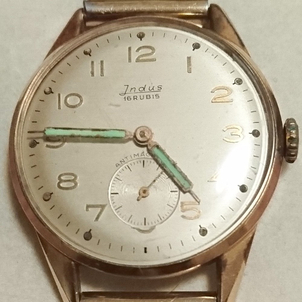

Misschien eens aan André ( @vouwfietser ) vragen, want:
Succes :+1:
Deze video gevonden. Resultaat is verbazingwekkend😱
Ik zou het zo laten.
En als het je dwarszit, verkoop je dit exemplaar en koop je er 1 met de lume intact.
Beter een vervanger zoeken dan een origineel exemplaar oplappen. Dat doet de waarde ook zelden goed.
Zo laten of een ander exemplaar zoeken.
In dit soort gevallen vind ik het vaak de beste oplossing om de oude lume te laten zitten en een laagje nieuwe lume aan de achterkant aan te brengen.
Dan leg ik een heel klein druppeltje lume op een stukje plastic daar doe ik wat pigment bij tot ik de originele kleur benader. Als dat wordt aangebracht loopt het gat en de scheur vol.
De nieuwe lume ondersteunt en stabiliseert de oude lume.
