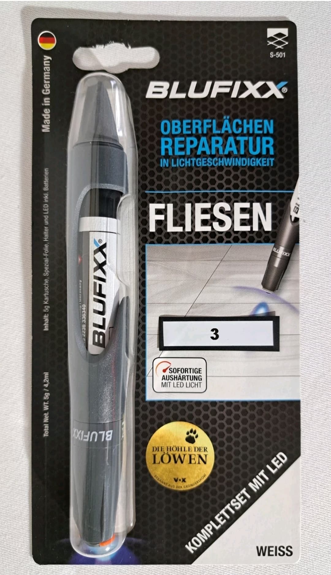

Ja, je kunt ook witte uv lijm nemen, dan iets lichtere kleur van je lume
https://ebay.us/m/dh8UEk
Deze is er ook 'n blanke versie
Ik heb zojuist een paar wijzers gedaan met Bison glaslijm die uithardt met UV licht. Dat is een blanke lijm. Dat ging dus echt heel goed en precies de goede dikte dus goed verwerkbaar.
