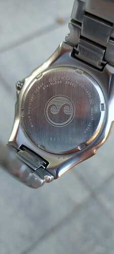

Renovatie Seiko Kinetic Relay 5J22-0A-50

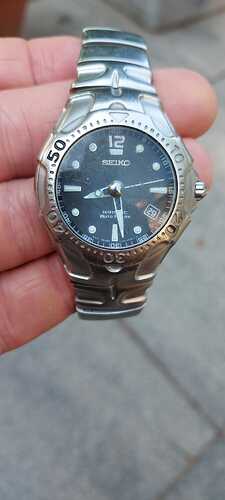

Het betreft een horloge van een goede vriend van mij.
Het horloge heeft een zwaar leven achter de rug en kan een flinke renovatie gebruiken. Waarde is met name emotioneel, dat is bekend.

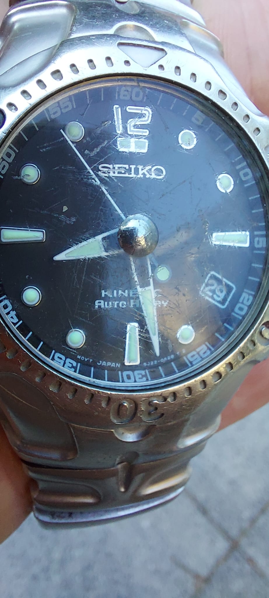

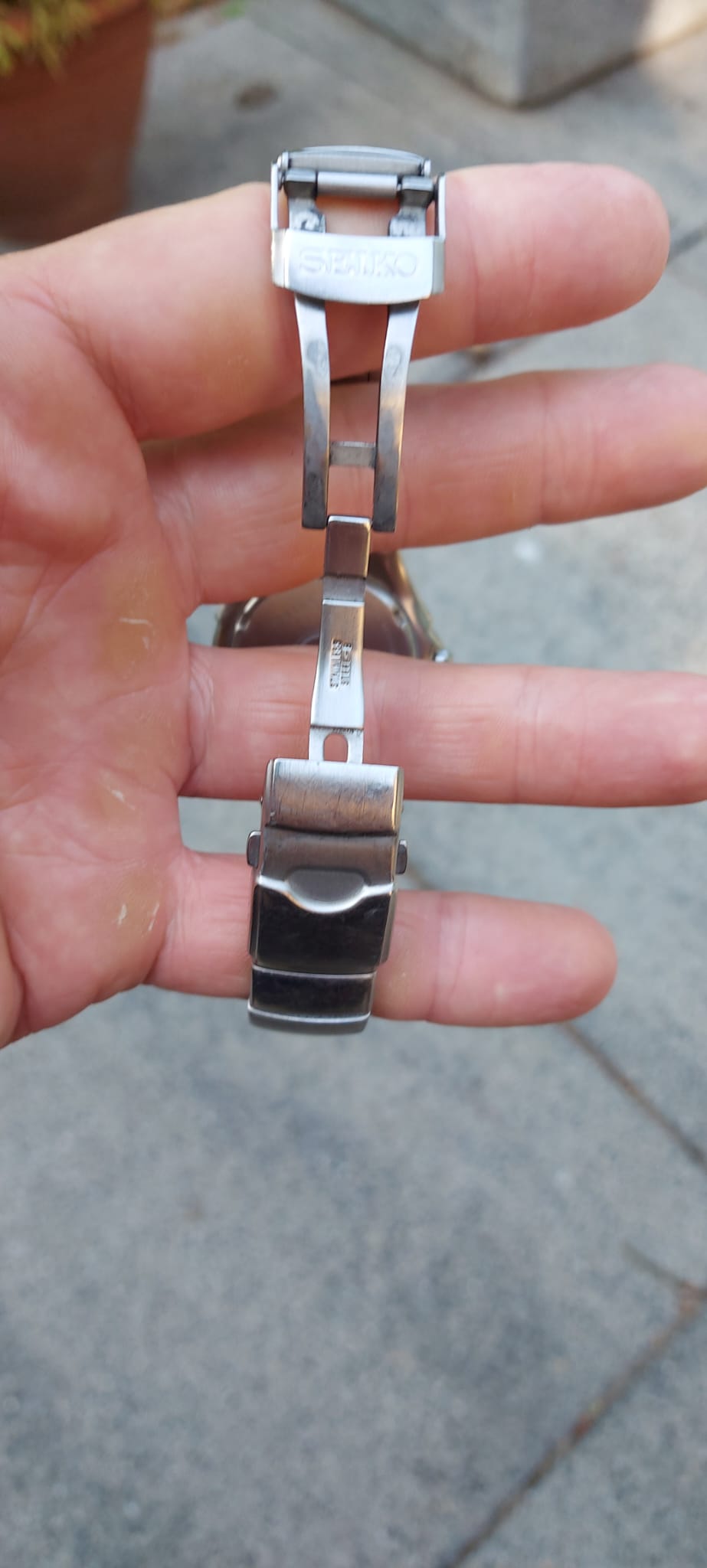

Ik ben op zoek naar iemand die dit horloge weer mooi kan krijgen: nieuw glas, cijfers op bezel weer vullen, band rekvrij en een polijstbeurt.
Uurwerkje loopt goed, maar mogelijk is onderhoud geen overbodige luxe.

Wijzerplaat en glas zijn nog nieuw leverbaar bij Seiko. Band niet meer, wel de sluiting.
Speling op de band kan mogelijk wat minder worden als je alle bandpennen die verwisselbaar zijn vervangt.
Als de schakels zelf uitgesleten zijn dan is het niet in redelijkheid op te lossen, lees betaalbaar oplosbaar.
Ter aanvulling, ik zou dan ook alle pakkingen laten vervangen en evt. de kroon zelf ook, kan op de foto niet zien hoe goed die nog is.
Bezel zelf niet meer leverbaar, maar in invullen kan prima met zwarte lak.
