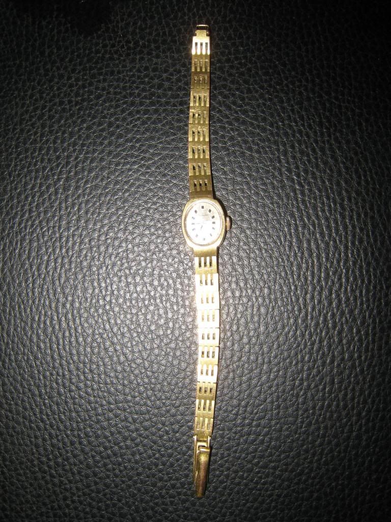

ik heb vandaag een automaat dameshorloge van het merk Rentschler gekregen
iemand die me meer kan vertellen hierover?
klokje is 15mm
groet hedon

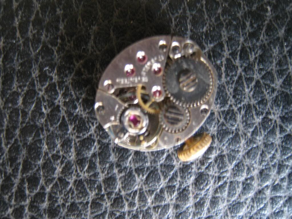

dit is alles wat ik hier met mijn huidige camera kan doen
zoals je ziet er staat iets ingedrukt volgens mijn loupe “seventeen jewels”
maar dit is alles wat er instaat geen merknamen of logo’s
grappig is wel dat het hele uurwerk er gewoon uitgewipt kan worden en vervolgens het dekseltje er gewoon vanaf geschoven kan worden
Hoy Hedon,
Staat er onder de balans (beweegt heen en weer) een nummer
en of een schildje met letters?
Op de raderbrug staat rechts van 17 jewels nog iets?

Hallo Hedon,
De foto is niet erg scherp.
Het zo uitelkaar gaan is bij deze dameshorloges vaak het geval.
Het is waarschijnlijk een AS 1677 (zie http://www.ranfft.de/cgi-bin/bidfun-db.cgi?10&ranfft&2&2uswk&AS_1677 ).
Het is geen automaat.
Kijk op deze link: http://mikrolisk.de/show.php en tik a. schild in, je krijgt dan meer info
en het merkteken waar je naar moet zoeken onder het balanswiel.

sorry maar er staat echt niets meer geen logo of wat dan ook het enigste wat er in staat …seventeen jewels
heb hem aan alle kanten onderzocht
deksel ook niet het is idd wel AS 1677 zo te zien maar daar houdt het echt mee op, ga van de week er mee naar een juwelier om die eens te laten kijken

Hier even een plaatje van de AS 1677
zoals je kunt zien, onder de balans staat het logo van AS en het Nummer…
Overigens… lijkt dit kaliber heel sterk op:
de France Ebauches 68, maar als ik zo her en der lees… heeft AS samengewerkt met FE en Dugena
