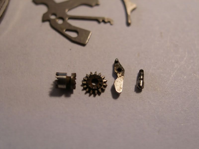

Nadat ik dit horloge won op Ebay liet ik hem uit mijn handen vallen. Met een smak kwam hij op het laminaat terecht met als gevolg dat de balansas gebroken was.
Omdat het tirettegedeelte ook behoorlijk vuil was besloot ik dat schoon te maken. De hele chronograaf demonteren daar begin ik natuurlijk niet aan met mijn ‘steeksleutel 20’ ervaring.
Hier en daar weer wat vet en de handel kon weer in elkaar.

Na een kort verblijf in de werkplaats van Paul liep de 3017 weer als een zonnetje! Ik was natuurlijk super blij met deze mededeling. X( Ook heeft Paul het tirettesysteem weer in orde gebracht want ik had een ietwat verkeerde volgorde gebruikt bij het remonteren. Ik had de wijzerplaat al op het uurwerk gemonteerd en daarna pas in de kast gezet. Beter is het om eerst het uurwerk in de kast te monteren en daarna de wijzerplaat er pas op te zetten. De bascule was tijdens het remonteren waarschijnlijk scheef gaan zitten waardoor de opwindas niet goed meer werkte. (deze laatste tips zijn van Paul en geen wijsheden van mij )
