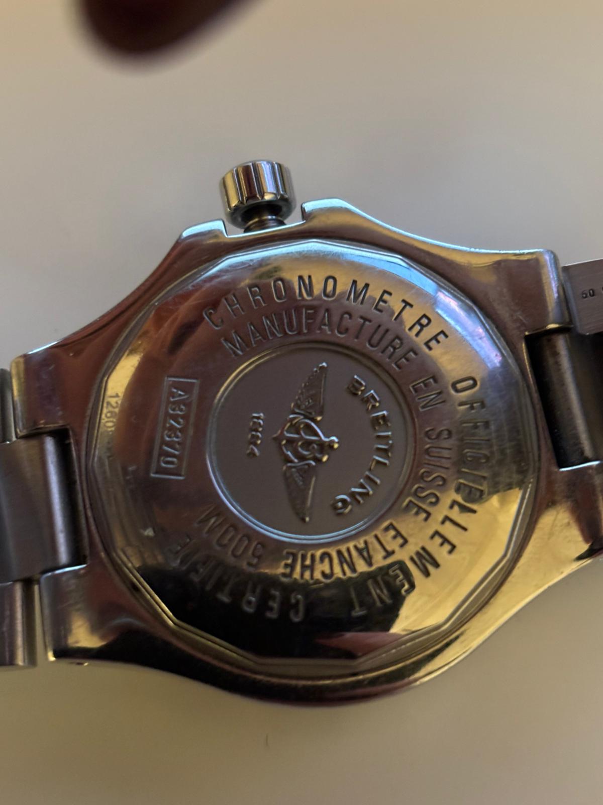

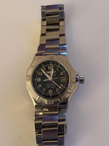

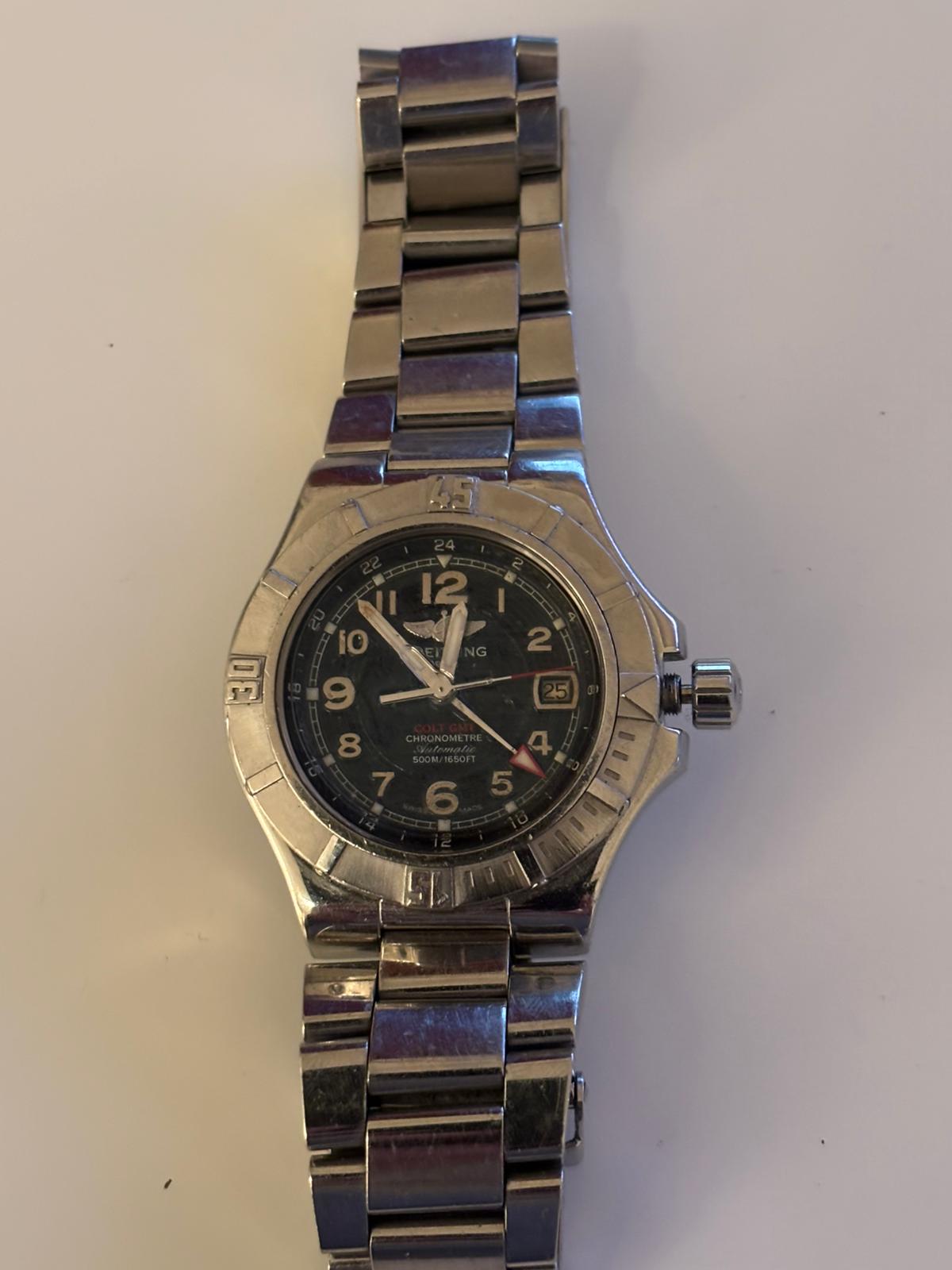

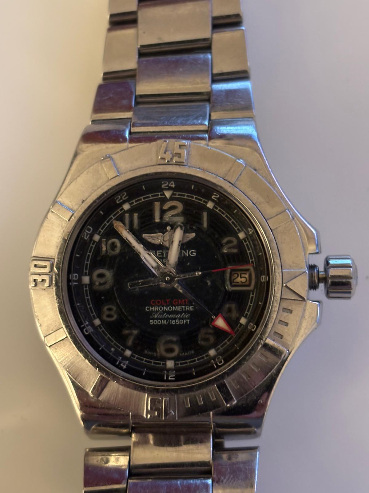

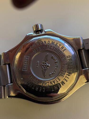

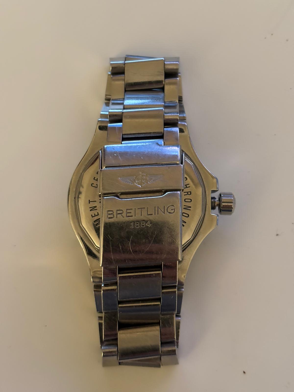

Hoi iedereen, collega van me heeft een Breitling waarvan de kroon keer niet goed dichtzat, volgelopen met (heet) water. Staat van horloge, zie hieronder. Zit in Rotterdam, dus hebben Breitling winkel waar collega langs kan gaan of zijn er alternatieven waar je ook verstandige keuze mee maakt?
Foto’s van staat van het (arme) horloge:
Ben bang dat je nergens beter naartoe kan, wie anders dan Breitling kan een nieuwe wijzerplaat en wijzers leveren?
En ik zie nu pas dat het een Colt is. Koekoek. :melting_face:

Het Breitling horloge van de TS heeft geen water in het horloge dat een paar uur daarvoor is binnengekomen. De plaat en punt van de minuutwijzer zijn al iets aan het verkleuren en om dit weer netjes te krijgen dan zal je toch bij Breitling uitkomen.
