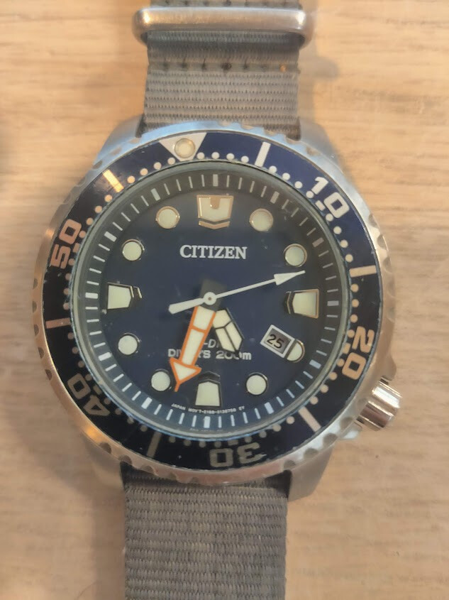

Helaas is mijn horloge hard gevallen. In eerste instantie leek er niks aan de hand. Geen
schade op de kast te zien. Maar nu ik beter kijk lijkt de uurwijzer verschoven…
Zo is dit half 6;
En dit half 5;
En tot slot is dit 18.00;
Nu vind ik het niet meer duidelijk af te lezen hoe laat het is en zou ik graag dit repareren. Heeft iemand ervaring bij wie ik dit kan laten doen of dat het mogelijk is om dit zelf te doen? Vooral ook in verband met de waterdichtheid van de duiker…
Alvast bedankt voor jullie reacties!

Je zou het zelf kunnen, als je het aandurft en wat ervaring erin hebt.

Als je horloge normaal loopt is het wel te doen hoor. Anders garantie?
Heeft je duiker een ‘monocoque’ kast?
Wanneer dat zo is dan zal het glaasje verwijderd moeten worden vooraleer je de wijzers kan ‘re-alignen’
Dat verwijderen en weer terug monteren is niet echt een favoriet werkje voor menig horlogemaker is m’n ervaring.
Nee, dit is een schroefdeksel, uurwerk moet uit de kast.

Ik doe het wel eens bij mijn eigen horloges, maar ik ben daar niet super bedreven in. En voor een ander durf ik dat niet goed.
snap ik! Ik denk dat ik het toch maar laat doen door de juwelier, het liefst wil ik hem toch wel weer goed waterdicht hebben

Hij ligt nu bij Citizen reparateur. Voor het herstellen vragen zij 99€. In eerste instantie dachten zij aan een gebroken veer, maar het uurwerk moet het nodige aan gedaan worden volgens hen… Is dit reëel voor dit horloge? Voor het dubbele heb ik een nieuwe…
De lage nieuwprijs heeft geen invloed op de reparatieprijs. Ik vind €99 helemaal niet gek, zeker niet als hij weer gegarandeerd waterdicht wordt opgeleverd. Of jij het dat waard vindt gezien de nieuwprijs is aan jou.

In een eco-drive uurwerk? Daar zit geen veer in.
Dan vraag ik me ook af wat het werk aan het uurwerk dan moet zijn…
Het uurwerk is een quartz uurwerk, dat blijkbaar wel loopt, maar waarvan de wijzers niet meer goed staan.
