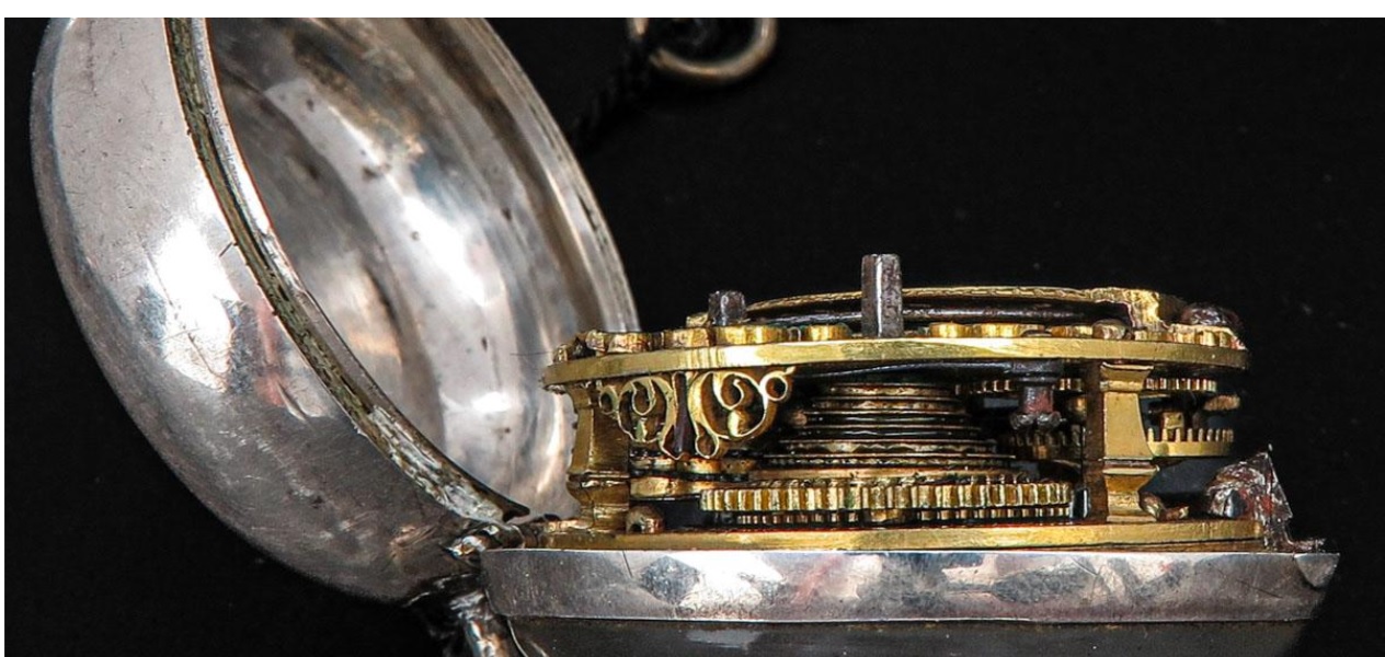

Hallo, ik ben nieuw op dit forum, ik heb ook iets met horloges en heb nu voor het eerst een 18e eeuws horloge gekocht, omdat ik het een mooi ding vond, ik heb hem nu goed bekeken en zie nu dat het opwindmechanisme terugveert, met een loep gekeken, volgens mij zijn de tandjes van het tandwiel waar het mechanisme op moet blijven hangen beschadigd, helaas heb ik nog geen onderdelenkennis, en hoop ik dat ik het duidelijk uitleg, iig draait hij weer terug, soms tikt hij wel een tijdje, dus het lijkt het enige echte probleem.
Is er iemand die advies heeft waar ik met zo’n horloge terecht zou kunnen, zie dat koen van het forum er een handleiding van online heeft gezet, maar die heeft geen tijd begreep ik.

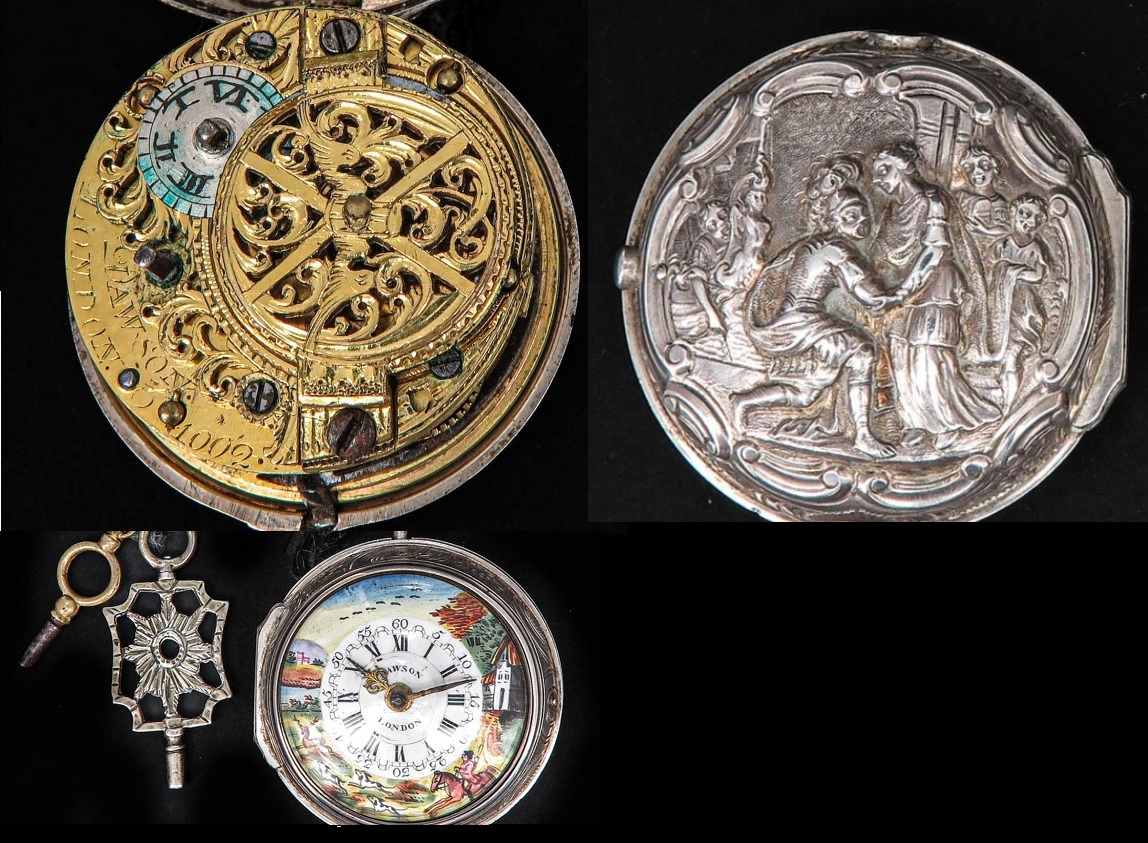

Ik ben nieuw met dit type horloges, moeten de wijzers met de hand verzet want een kroon zit er niet op.
Verder ben ik benieuwd of jullie vinden dat ik een bijzonder horloge heb gekocht of een minder bijzonder probleemobject.

De wijzers hebben een vierkant nokje daar kun je de opwindsleutel opzetten om de wijzers te verzetten

Nog even in een oud topic gekeken: Jan Stins in Middelburg is geloof ik een ervaren hersteller.
Volgens mij een snek spillegang zakhorloge. Ambachtelijk handwerk. Daar heeft Koen inderdaad ooit eens een verhandeling op het forum gezet, maar daarvan zijn de foto’s weggevallen. Als je deze link volgt, dan zie je de fotos wel.

Er zijn niet heel veel horlogemakers die zo’n zakhorloge kunnen repareren, mogelijk heb je wat aan de tip van @Plees

Een horloge als dit heeft wel echt een expert als Jan nodig. Je kan hem altijd eens bellen, wieweet heeft hij het nu minder druk.

Normaal koop ik niet iets dat niet loopt, maar ik vond het bijzonder dat de zilveren achterdeksel onversleten was en de wijzerplaat onbeschadigd, al met al wel een leuk horloge, en dan ook nog beschilderd. Misschien is hij het idd wel waard om een specialist te laten zien, ben wel benieuwd wat ze ervan zouden zeggen, maar moeten het horloge natuurlijk ook zien om iets te kunnen vertellen.
Niet zelf aan prutsen
