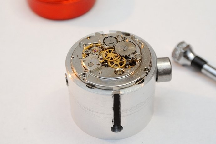

Na mijn eerste echte reparatie (Seiko dual display) een tweede poging met een analoog automaatje. Weliswaar een goedkoop chinees uurwerkje maar toch de moeite waard om te repareren (en op te oefenen). Bij dit uurwerkje was de opwindstift met kroon niet meer uit te trekken om het horloge om te schakelen van handopwinding naar gelijkzetten.
Om dit te onderzoeken moest het uurwerkje helaas bijna geheel gedemonteerd worden. Gelukkig zijn de onderdelen allemaal een orde groter dan bij de Seiko.
Hieronder een paar foto’s.
  1. Het automaatje al verwijderd.
  2. Stap voor stap demonteren en ieder onderdeel in een apart boxje
  1. Een van de tandwieltjes bij de opwindstift was verschoven en bewoog niet meer mee met het uittrekken en induwen van de stift. Gelukkig niks kapot.
  2. In omgekeerde volgorde gemonteerd. Bij het monteren van het automaat slingergewicht brak het schroefje. Gelukkig zat het afgebroken draadeindje niet vast en kon ik eenvoudig een nieuwe monteren.
Alles werkt weer perfect. Nu nog een kastje er omheen.
Ik post wel weer een fotootje wanneer hij klaar is.

Valt wel mee … als je aan de goede kant van het uurwerk begint (wijzerplaatkant) is het zo gebeurd en hoef je alleen maar wat onder de tiretteveer te doen.
Netjes hoor. Ik zou willen dat ik het geduld er voor heb.
Dat heb ik eerst geprobeerd maar zag geen korte weg naar de tiretteveer. Ik zag wel een heleboel andere onderdelen (en veertjes) die te maken hebben met dag en maand subdials. Daarom maar weer snel gesloten.

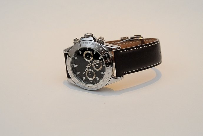

Het Chinese uurwerkje zit nu in een Chinees kastje (zie foto).
Helaas mis ik nog een 12 uur marker of logo en een subdial wijzertje.
Kan iemand mij helpen aan een leuke marker/logo en/of een wijzertje? De marker mag best een beetje groot zijn.

Eindelijk gereed. Wijzertje en een 12 uur marker toegevoegd. Er zit een licht kleurverschil met de andere markers maar het valt niet echt op. Het wijzertje paste helaas niet omdat het gaatje te klein was. Deze heb ik met een speld een beetje moeten oprekken. Niet ideaal maar ik had niks anders. Nu heb ik nog 99 andere wijzertjes over. Als ik nog en keer een goed passend wijzertje vind, dan vervang ik hem misschien nog.
