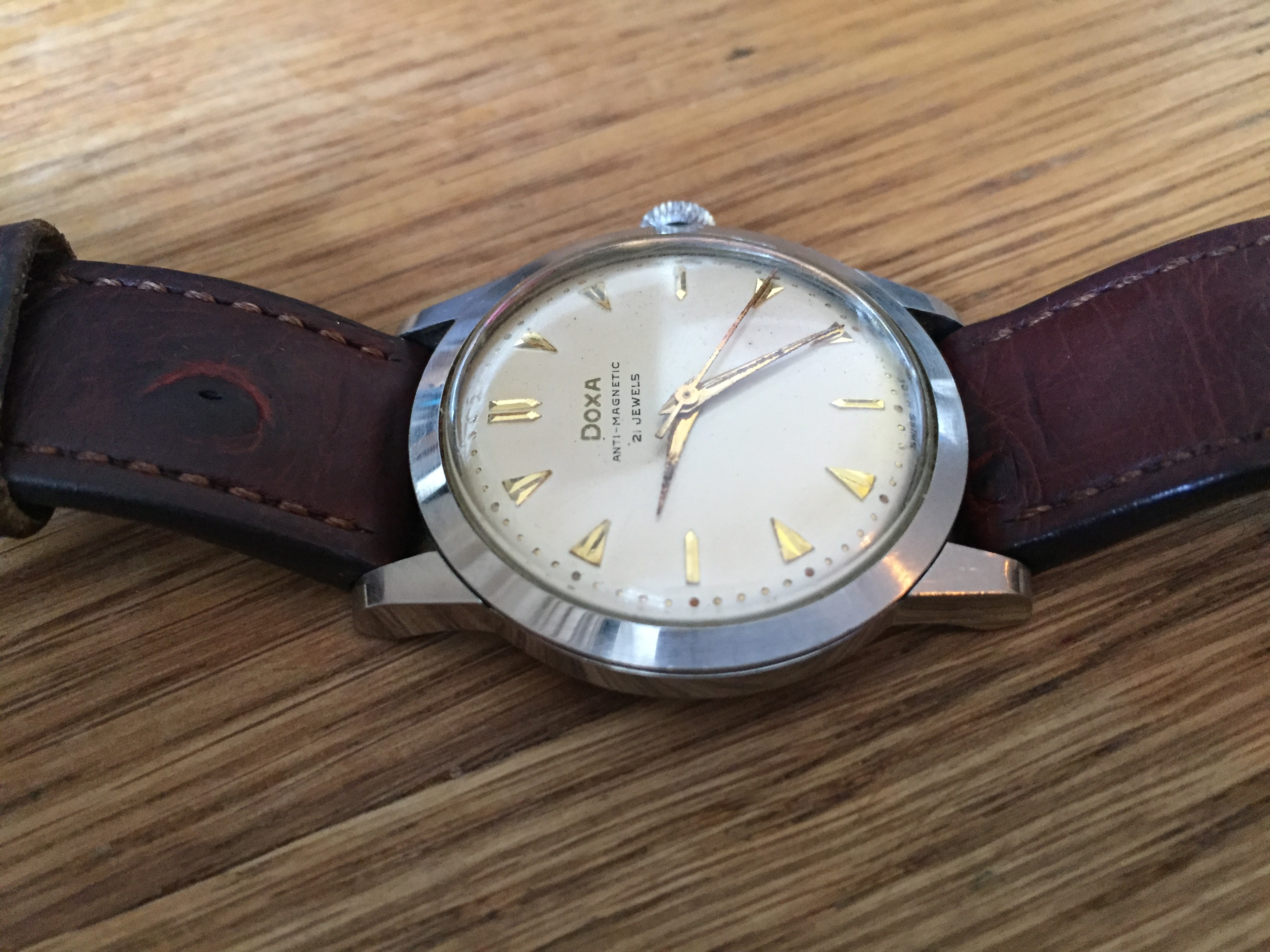

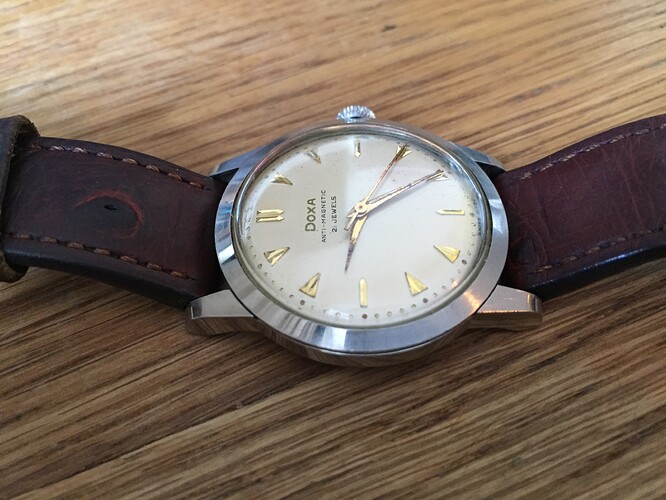

Mijn 50’s Doxa deadbeat second is vastgelopen. Het lijkt er op dat hij vol is opgewonden maar dat er iets vastgelopen is in het uurwerk.
Is er iemand die een kundig persoon weet die een deadbeat uurwerk kan repareren. Volgens mij is het geen dagelijkse kost om een dergelijk uurwerk te repareren…

Misschien kan je de achterkant openmaken en een foto maken, dan is goed te zien of het dat uurwerk is wat er in zit.
Er zit een Chezard 116 uurwerk in. Het is een opwinder die tikt (en goed tikte tot maand geleden).
Een Chezard 115 zou ook kunnen. Ik heb geen tools om het horloge open te maken. Tips met huis tuin en keuken apparatuur?
