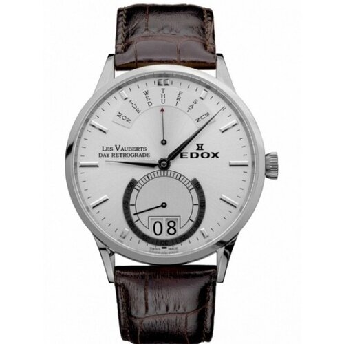

Ik dacht dat het wisselen van een batterij voldoende zou zijn om mijn EDOX 34001 3 AIN weer aan de praat te krijgen. Helaas… Graag jullie hulp.
Ik zoek iemand die dit horloge kan repareren met het gebruik van een origineel uurwerk. Na wat zoeken ben ik niet verder gekomen dat een Swiss made quartz uurwerk genaamd EDOX 3 (?). De complicatie is niet standaard gezien de datumaanduiding (wat het gebruik van andere uurwerken indien nodig lastig maakt). zie hieronder.
Hebben jullie tips? De bekende juwelier uit Culemborg kon hier niets mee. Het aanbieden ter reparatie aan EDOX zelf kan altijd nog.

Het lijkt me een standaard Ronda uurwerk. Wellicht de Caliber 7004.N?
Dat is inderdaad een Ronda 7004 volgens mij, in ieder geval in dit vergelijkbare model: https://allwatches.org/en/edox-les-vauberts-day-retrograde-34006-357ja-aid~93-p15173/ Zit er wel het juiste batterijtje in? Moet een 381 zijn. Complete uurwerken zijn ook online te bestellen (http://www.startimesupply.com/product/HR7004N.html) (http://www.esslinger.com/harley-ronda-watch-movement-hq7004-b-quartz-movements-overall-height-7-4mm/). Ik zie dat de ‘Mastertech’ quartz uurwerken nog best aan de prijs zijn.

Zo, super van de reacties en tips. Ik ga op onderzoek uit!
Ik check nog even het batterijtje en het uurwerk zelf. Laat ik jullie zsm weten!
Indien het uurwerk vervangen moet worden… Bij wie kan ik aankloppen om het geheel te vervangen? Tips?
zelfde uurwerk lijkt me.
