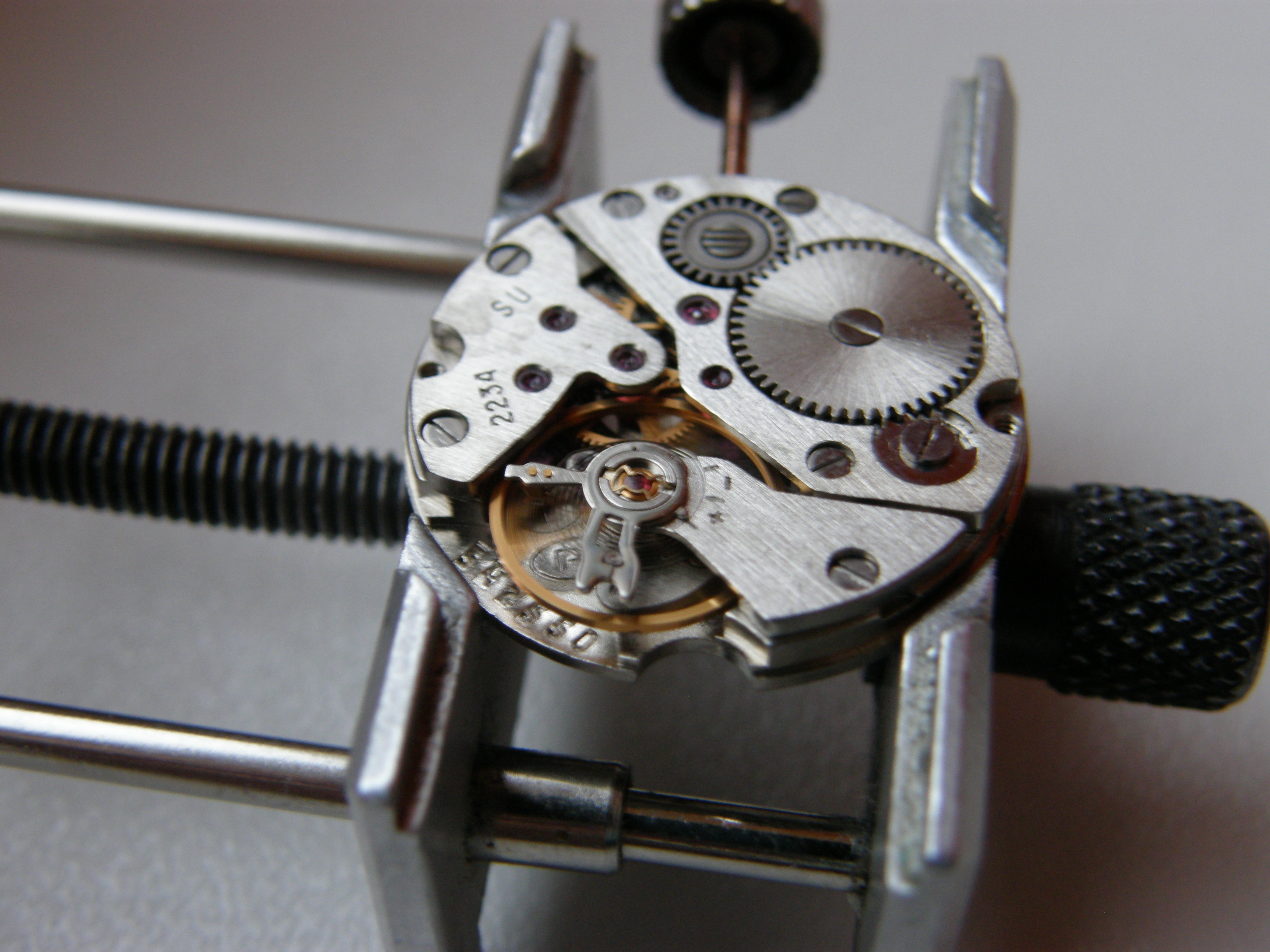

Het gaat om een Amphibia met Vostok 2234 die een service nodig heeft. De 22… series is toch al interessant omdat deze net even anders in elkaar zit dan we gewend zijn. De 2234 is nog leuker want deze heeft een bij Vostok zeldzame hacking functie. Helaas laat de hacking nu juist defect zijn.

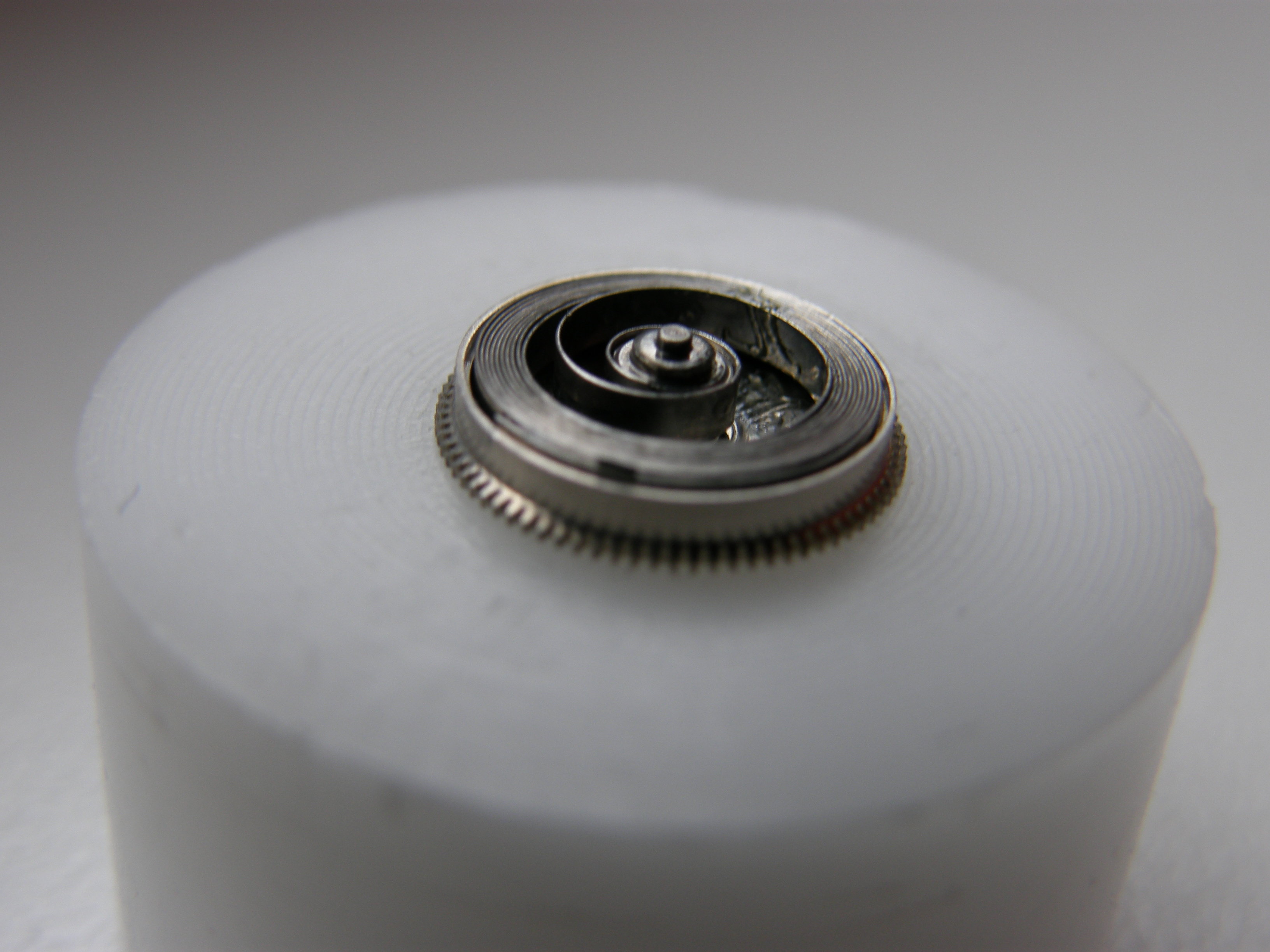

Zie hier het afgebroken hefboompje dat de balans stil zou moeten zetten.

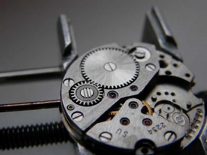

Eerst volledig gedemonteerd en en gereinigd natuurlijk, dan starten met montage. Zoals gebruikelijk begin ik met het “keyless works” wat bediend wordt via de kroon.
Dit is net even anders dan we gewend zijn. De tirette wordt door een stevige veer vastgehouden. Dit in tegenstelling tot de gebruikelijke tirette schroef. Een mooie en robuuste oplossing die verwijderen en plaatsen van de kroon makkelijker en sneller maakt.

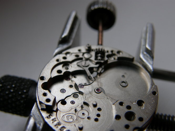

Na omdraaien is gelijk de hacking hefboom aan de beurt. In een toekomstig (en nu verpest project) vond ik de allerlaatste in mijn voorraad. Voorzichtig geplaatst best lastig met dat veertje dat zomaar weg zou kunnen springen!

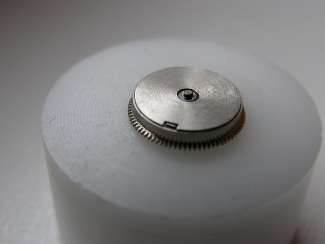

Nu is de veerton aan de beurt. Goed gesmeerd en nu moet deze weer dicht. Let hierbij op de twee oortjes aan de veer. Dat is uniek voor de russische veren.
Aan de onderkant zit er ook een en deze moeten precies in de uitsparingen komen anders gaat het helemaal mis.

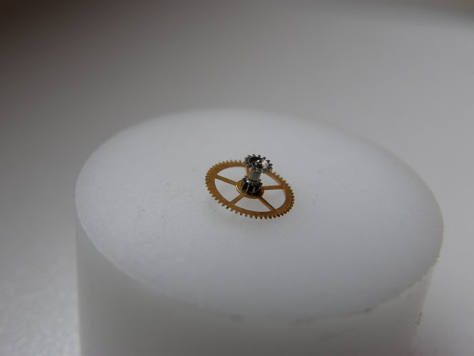

Naast de veerton komt de overbrenging naar zowel de wijzers als de radertrein. Om de as zit de slipkoppeling. Deze is noodzakelijk om het horloge op tijd te kunnen zetten door de wijzers via de kroon onafhankelijk van het raderwerk te draaien. Bij de meeste horloges is de slipkoppeling geïntegreerd in de minuutpijp. Eigenlijk is dit veel mooier. Of het beter is weet ik niet.

Ik vraag me verder af waarom de schroefkop van het kroonwiel 3 sleuven heeft…
Deze heeft links schroefdraad tegen loslopen.
Dus je moet precies de andere kant op draaien.
De drie sleuven zijn een waarschuwing zodat je dat niet vergeet anders breek je zo een schroefje af.
