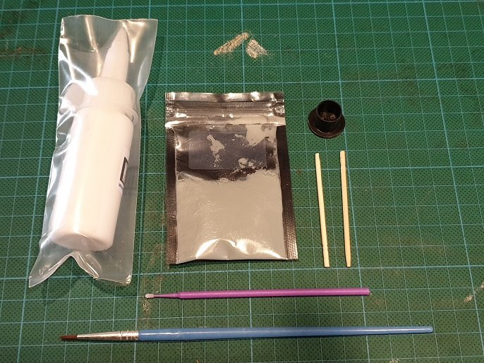

nou… het “spul” is binnen…
… en meteen maar aan de slag
ziet er allemaal wat feestelijk uit maar volgens de beschrijving moet het werken.

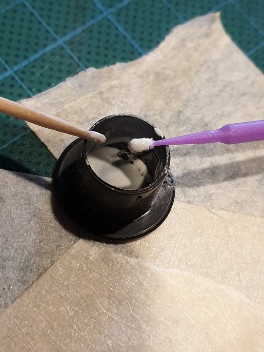

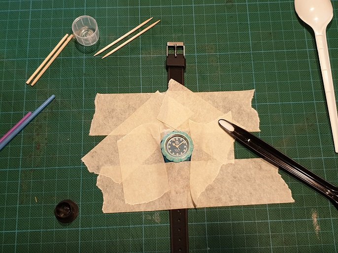

eerst maar een soort van werkplek in elkaar geflanst. ik ken mezelf dus sta er om bekend een beetje te “knoeien” soms. safety-first.
alles lijkt er bij te zitten dus volgens de beschrijving het papje maar aanmaken.

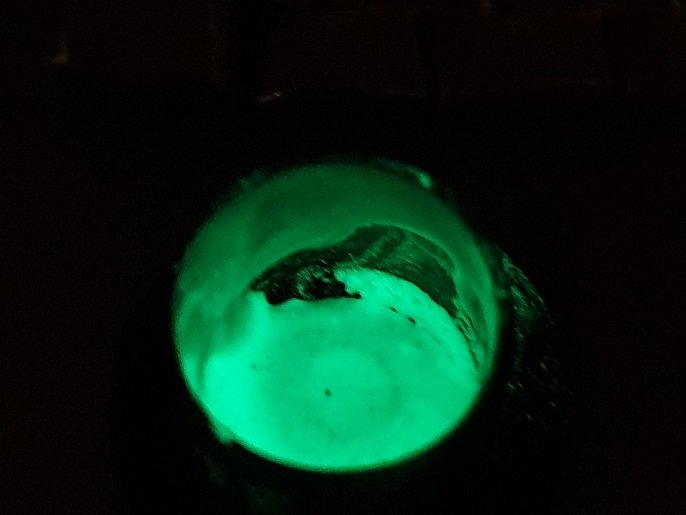

en inderdaad… het spul geeft licht :slight_smile:

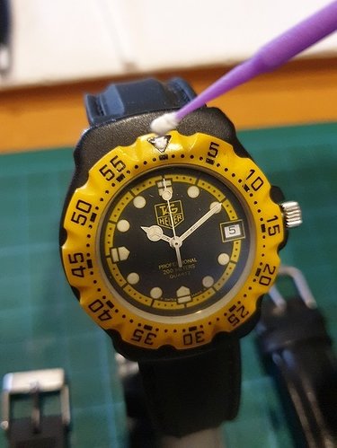

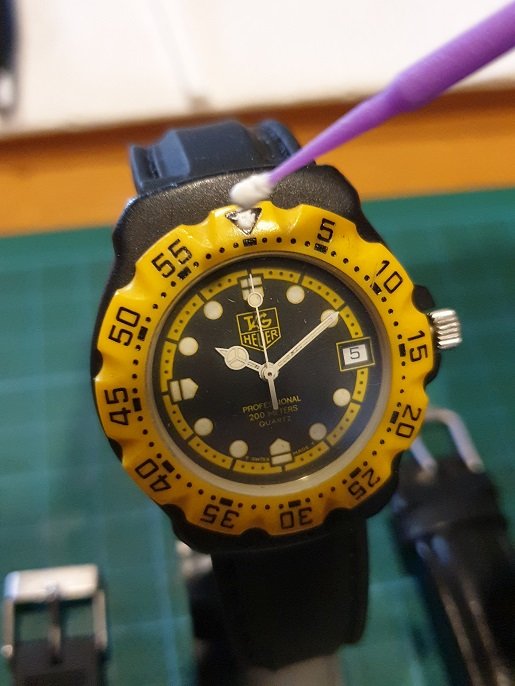

toch wat twijfels over het kwastje (te dik voor een bezel) dus het bijgeleverde aantip-staafje ( ik noem het maar even zo) en voor het gemak ook maar 2 houten bitterbal prikkertjes voor de kleine gaatjes in de bezel.
mijzelf kennende het 1ste klokje maar flink in de tape maar dat bleek bij nummer bezel 2 - 3 - 4 en 5 niet meer nodig. ik ben toch handiger dan ik dacht. met alle voorzichtigheid de gaatje proberen te vullen.

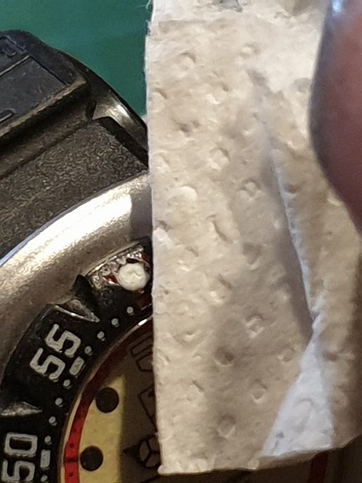

ik moet bekennen . . . het viel mij alles mee hoe het “papje” te handelen was. op zowel het staafje als op de prikker ging het redelijk makkelijk. de eerste keer heel voorzichtig een drupje in het pipje druppelen en met een stukje keukenrol de restjes schoonvegen.
half uurtje gewacht en opnieuw een laagje aangebracht en weer voorzichtig het teveel aangebracht papje wegvegen.
( niet doen na een avond flink doorzakken - - - gratis tip )
na nogmaals een half uurtje wachten kijken of het resultaat bevredigend is.

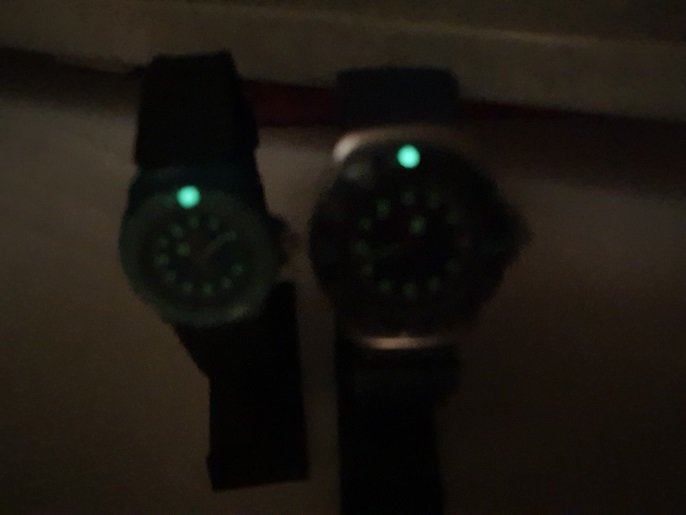

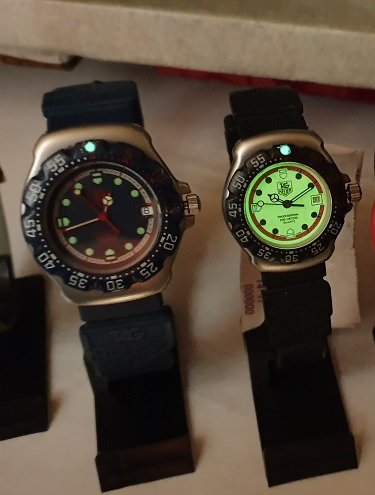

misschien was ik iets te gehaast maar in het donker zijn de pips inderdaad weer te zien.
ze waren totaal weg, geen lume meer, dus dit valt mij alles mee.
blijft ook nog redelijk lang zichtbaar. misschien met een wat andere mengverhouding (iets meer poeder) zou het resultaat nog beter zijn.
sorry voor de kwaliteit van deze 2 foto’s. heb een nieuwe foon en nog niet helemaal de instellingen onder de knie.
maar het is wel duidelijk dat het lume zeer duidelijk is en het resultaat mij allerminst tegenvalt.
