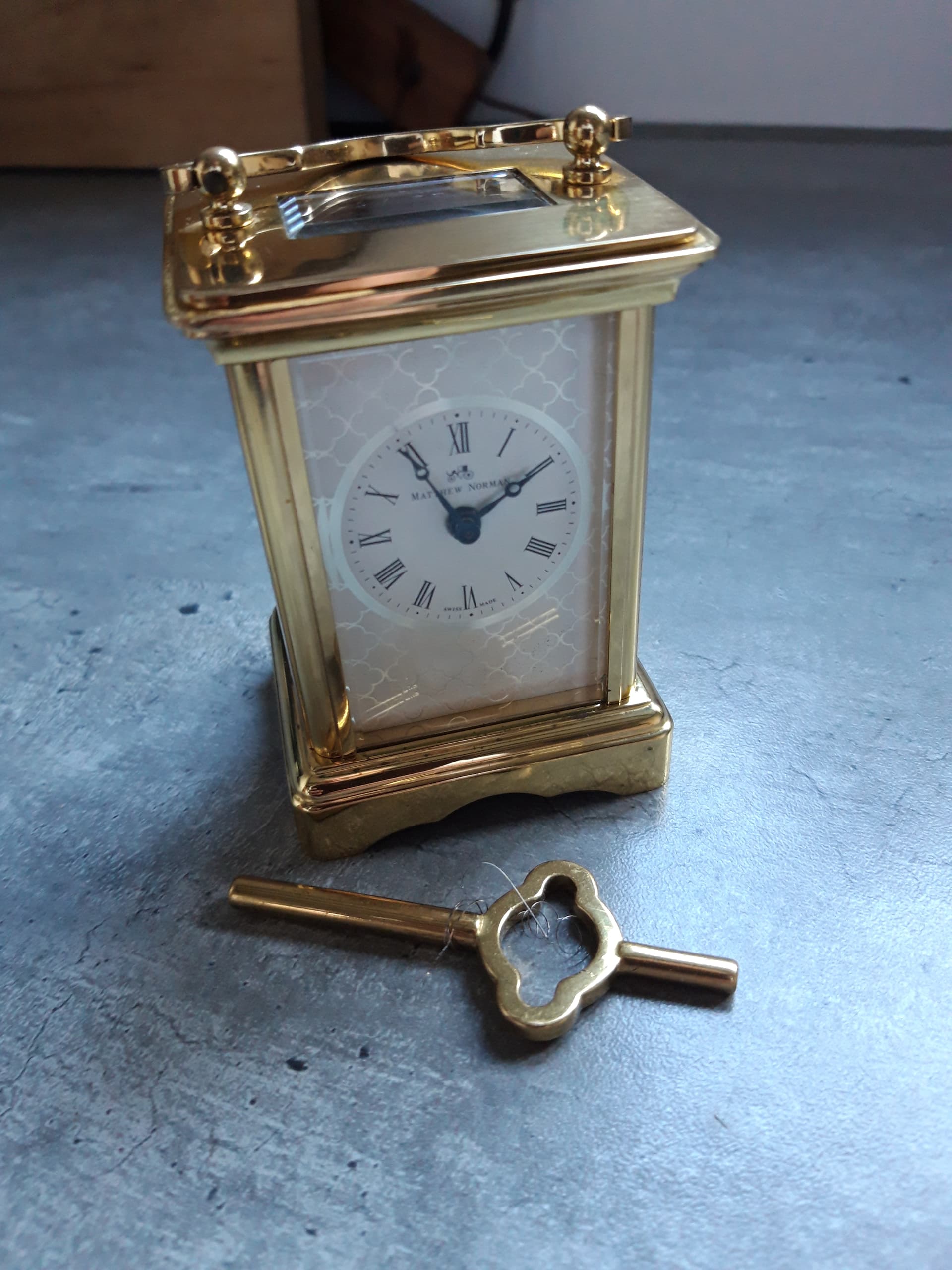

Mijn vader van 94 heeft een klein carriage klokje, ooit gekregen van een tante van mijn moeder.
Hij windt hem altijd trouw op en hij houdt mooi de tijd bij.

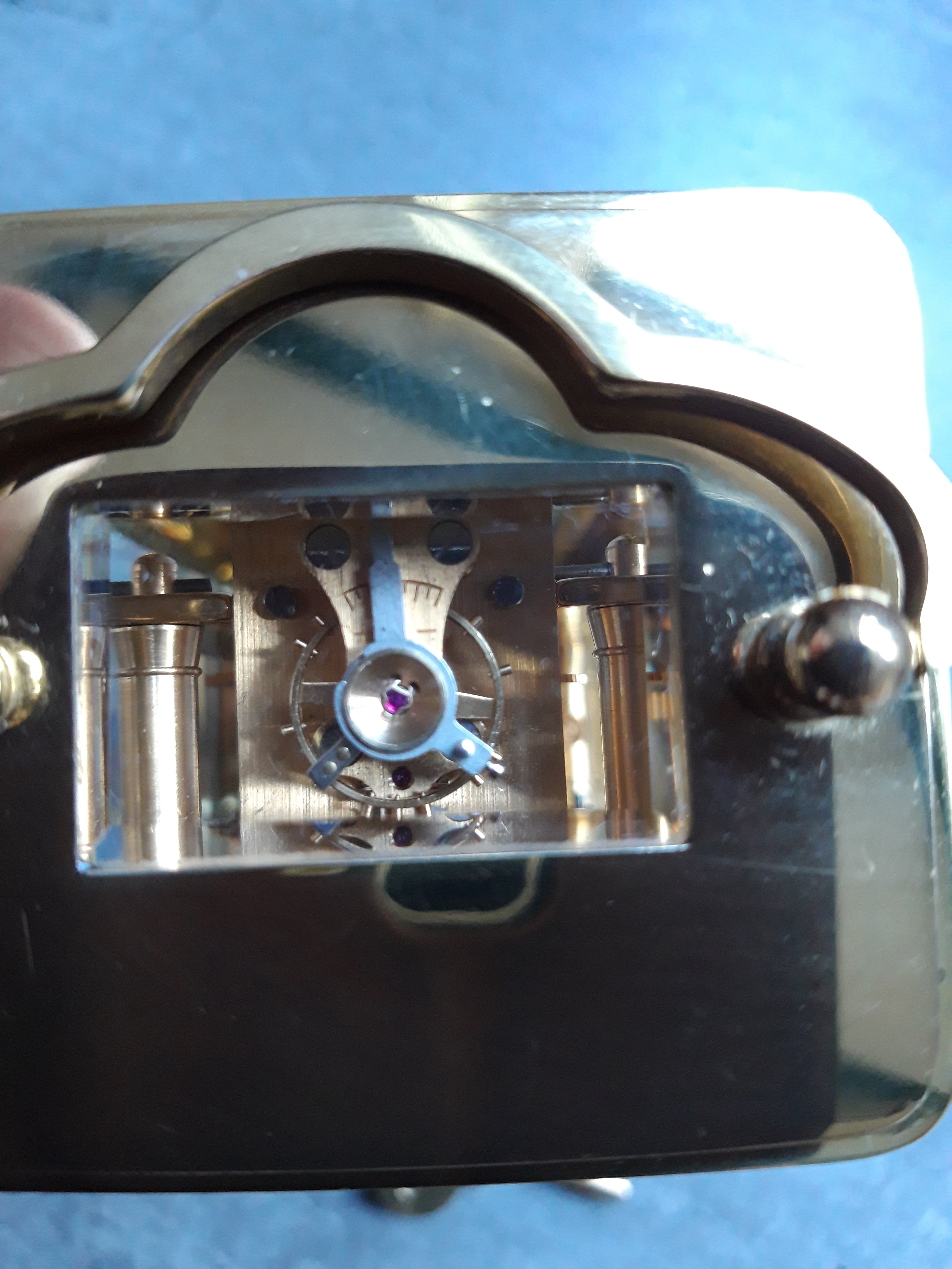

Vanmiddag zag ik wat onderdeeltjes in de vensterbank liggen die ik niet kon plaatsen. Mijn vader wist het ook niet en oh ja, het klokje loopt ook niet meer…
Bleek dat de onderdelen het lager van het balanswiel en een afstelhevel van de balansveer waren. Waarschijnlijk is het klokje gevallen. Weet hij niets van. :wink:
Thuis heb ik er wat beter naar gekeken. De balansveer was door de plotselinge klap en wat daarop volgde naar zijn grootje (lees in de knoop). Ik heb de veer weggehaald en de overige deeltjes terug geplaatst, zodat ik ze niet kwijtraak. De balansasjes zijn er nog en nog recht!
Kan iemand, of weet iemand een reparateur die, er een nieuwe balansveer in kan zetten?
Oeioei… Da’s geen grap. En klokken is sowieso al een beetje een niche aan het worden. Apart dat de balansveer er aan is maar de balansas zelf niet, schokbeveiliging in zo’n klokje is ook een primeur voor mij.
Ik ken wel iemand die het normaalgezien kan herstellen maar da’s wel heel erg ver weg vanuit Friesland. :smile:
Staan er nog merktekens/modelnummers/… ergens op het binnenwerk? Kan veel helpen om het juiste model veer op te kunnen snorren.
Ik heb nog geen nummer oid kunnen ontdekken, maar zal nog eens beter kijken.
Het bovenste lager was samen met de regelaar en regelhevel (vast niet de goede benamingen) losgekomen, waarna het balanswiel loskwam maar niet stukgegaan is.
