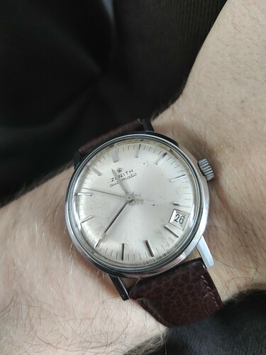

Ik heb goed nieuws! Mijn Zenith is door Jungen horlogemaker onder de loep genomen en na mijn verhaal over mijn ervaringen bij de andere horlogemaker die heeft gekeken naar de Zenith wilde hij het maar wat graag oplossen! Binnen 2 dagen kreeg ik een belletje dat hij de servicebeurt klaar had. Het uurwerk had in ieder geval nieuwe correcte schroeven gekregen en was volledig schoongemaakt. Hij adviseerde me wel om op zoek te gaan naar 2 onderdelen en gaf me een uitgeprinte kopie van de uurwerk specificatie mee met de onderdelen waar ik naar op zoek moest. Vanwege de slijtage op deze onderdelen tikte het uurwerk nog niet soepel. Omdat hij zag dat ik affiniteit had met uurwerken raadde hij me aan om zelf te gaan kijken op internet. Uiteindelijk heb ik een nieuw wisselrad uit polen en een platina uit Italië laten komen via ebay. Nog geen 3 weken na de servicebeurt stond ik alweer in zijn werkplaats met de juiste onderdelen. Gisteren mocht ik het horloge ophalen. Inmiddels heeft het oude beestje geen last meer van de gekke kwalen. Dus toch uiteindelijk, de Zenith van opa weer in gebruik genomen!

Dit is een vaak voorkomend geval. Sommige horloge prutsers die zich voor horlogemaker uitgeven gooien de boutjes door elkaar bij het demonteren, zoals ik hierboven al heb geschreven dat waarschijnlijk de boutjes bij het monteren niet op de juiste plaats zijn gebruikt. Dan krijg je dat genoemde probleem. Vaak heb ik het zelfde probleem hier op tafel gehad, en dan was het even twee boutjes verwisselen en de horloge liep weer als een zonnetje. Bij je laatste horlogemaker waar je bent geweest heeft dat ook opgemerkt dat de boutjes verkeerd zaten, en heeft weer de horloge opnieuw gereinigd en gesmeerd. En zo hoort het ook. En als je die onderdelen binnen hebt dan weet je nu waar je moet zijn.
