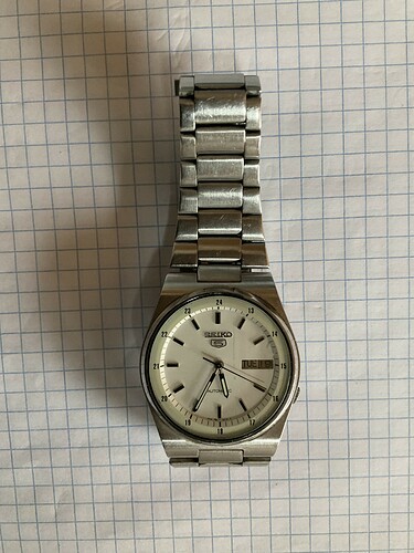

Ik heb in 1992 een Seiko 5 gekocht in Singapore (ja, hij is echt), maar nadat hij jaren in een la heeft gelegen, doet de automaat het niet meer goed. Tijdens het dragen loopt hij wel, maar als je hem neerlegt, dan staat hij binnen no time weer stil. Kent iemand van jullie een bedrijfje of een andere liefhebber dat dit horloge kan reviseren? Mijn plaatselijke juwelier vertelde dat een revisie al begint bij 150, dus ik weet niet wat reëel is.

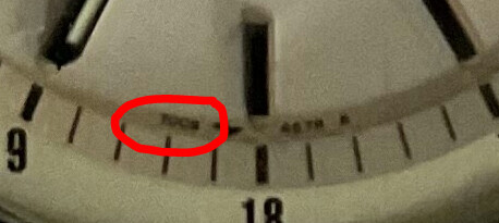

Hoe kom ik erachter welk uurwerk erin zit?
Staat op de plaat (mits niet al eens eerder vervangen):
7009?
ja, 7009
Dat is een gedateerd uurwerk. Het is in elk geval niet 1:1 te vervangen met een nieuw exemplaar voor zover ik weet. Als je het origineel wil houden is service de beste optie. Je zou eens contact op kunnen nemen met HF-lid Aad57. Die werkt veel aan Seiko.
