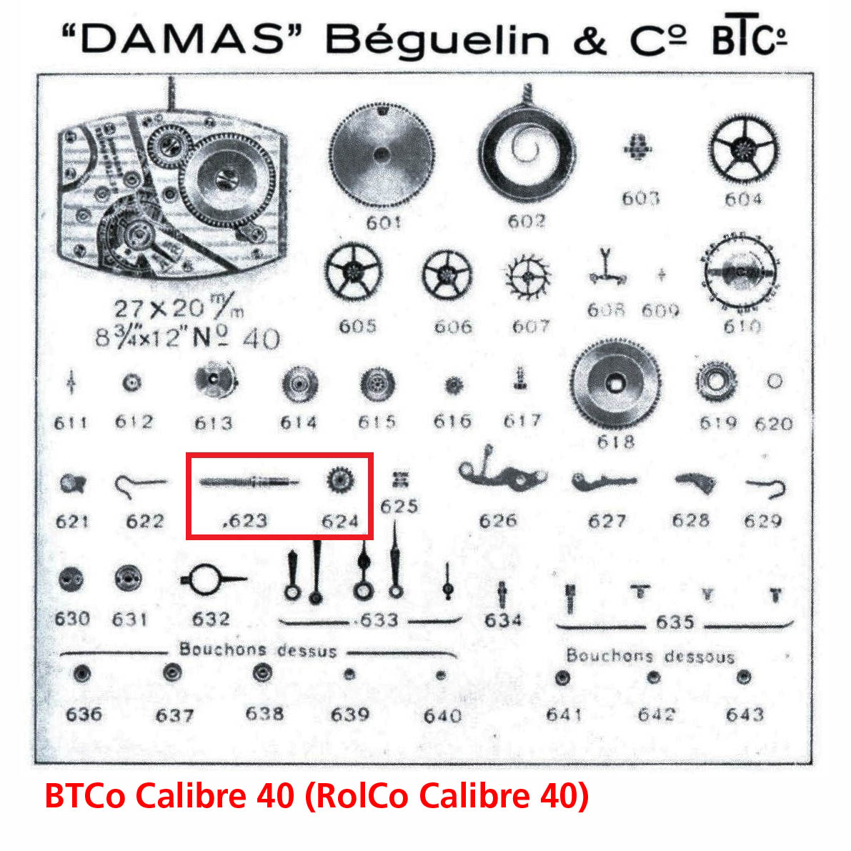

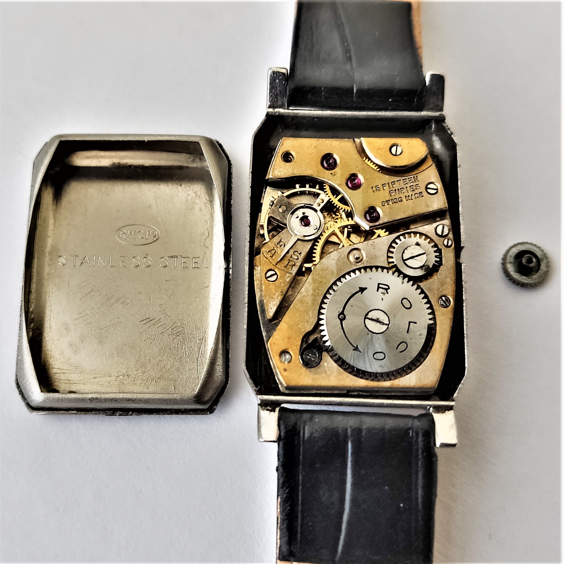

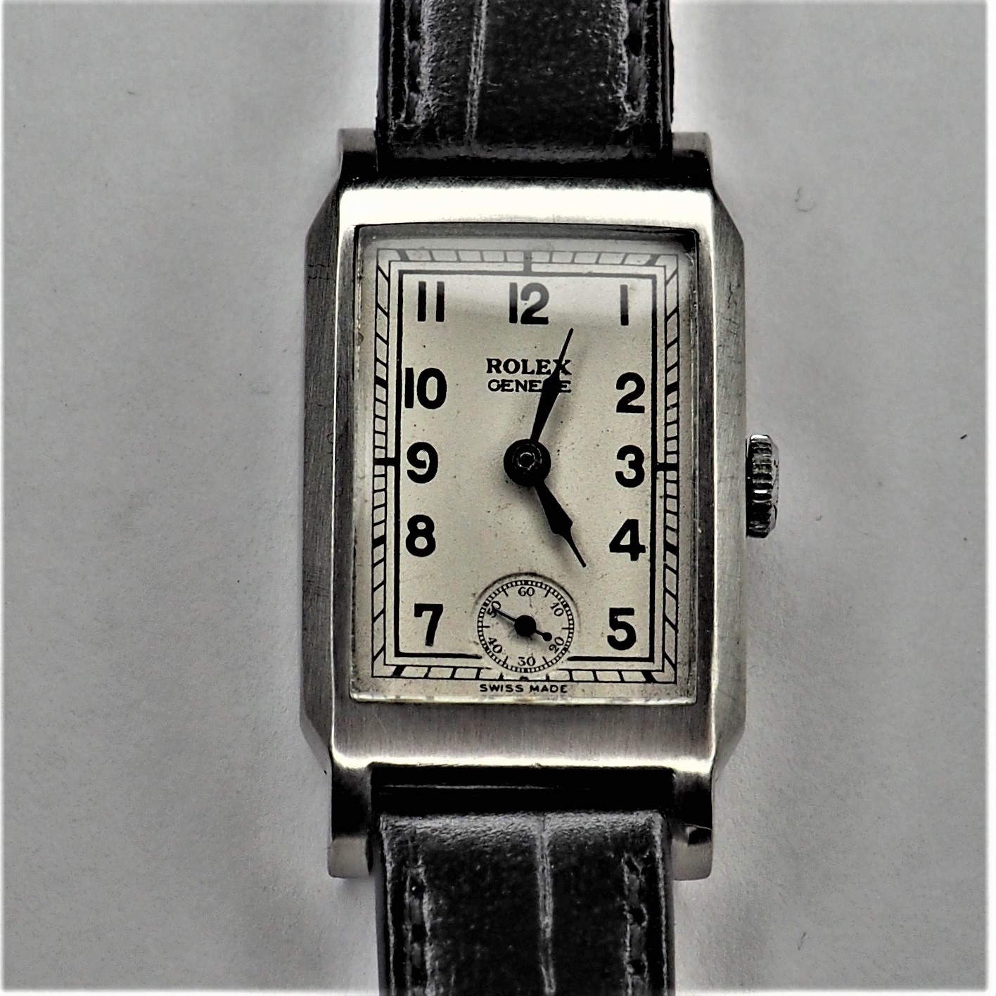

Ik heb een horloge van mijn vrouw vernield. Ik wilde het uurwerk fotograferen omdat het de wonderlijke combinatie heeft van een Rolex wijzerplaat en een Rolco uurwerk. Een fenomeen waarover redelijk wat informatie is te vinden op internet.

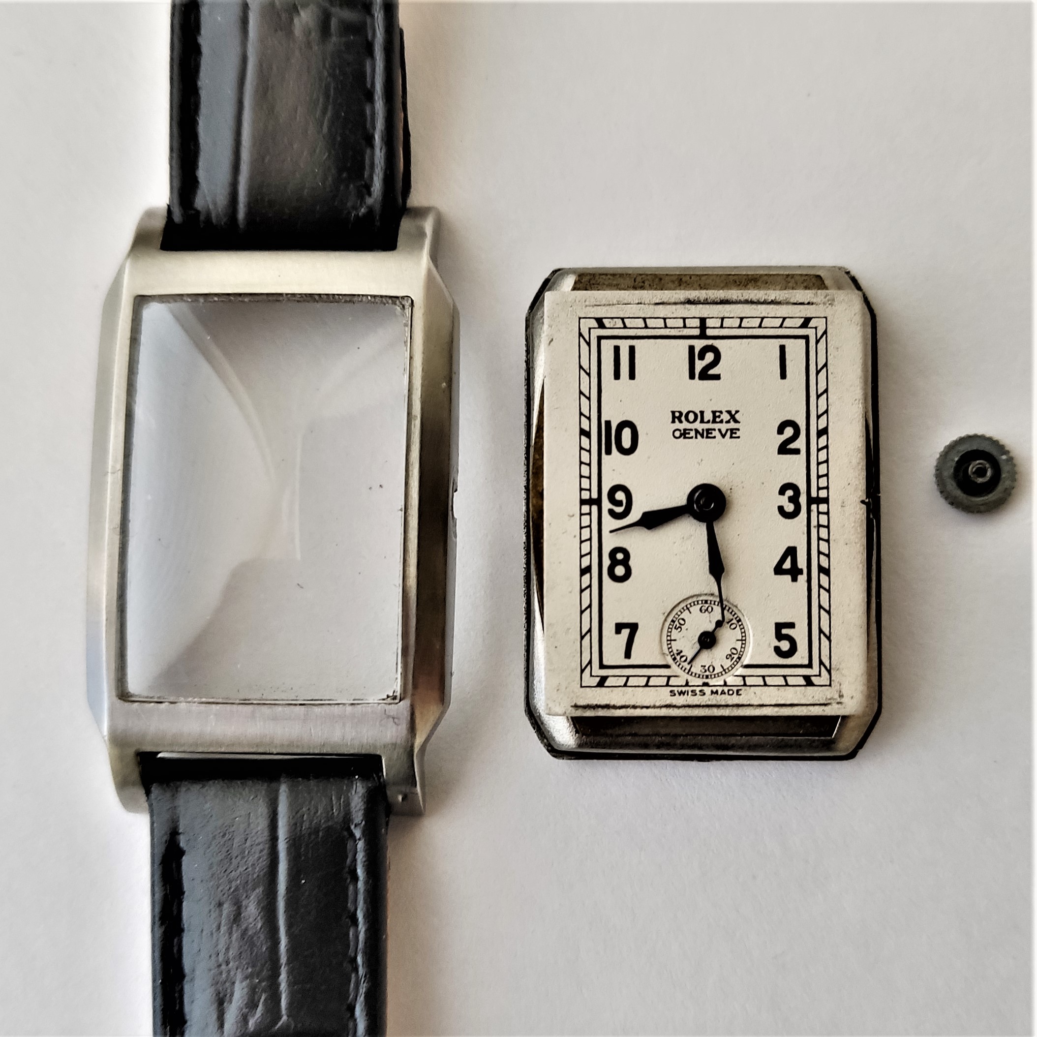

Bij het openen van de kast (voorzichtig met mijn nagel) verzuimde ik eerst de kroon uit te trekken. En nu is dus de stift gebroken.
Het jaren dertig horloge kochten wij zo’n 40 jaar geleden vintage in Londen en heeft daardoor toch wat emotionele waarde.
Ik hoop dat er op het forum iemand is die een mogelijkheid ziet voor reparatie.

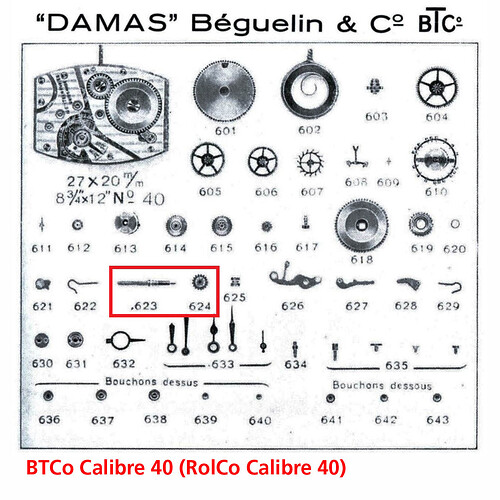

Als leek heeft de zoektocht mij het volgende opgeverd: RolCo Caliber 40 / Damas / Béguelin & Co BTCo caliber 40. Bij de afbeeldingen: een maal vóór de pech, front, uurwerk en schema van internet.
De stam verwijderen is niet zozeer de moeite het restant uit de kroon is wat lastiger denk ik want die moet je er voorzichtig uit boren zonder het schroefdraad aan te tasten.

Ik begrijp van enkele reparateurs dat het vinden van de juiste stift essetieel is. Zelf heb ik er geen kunnen vinden op internet. Ik heb er ook onvoldoende verstand van om alternatieven te vinden.

https://www.windingstems.com/ronda.php
Is normaal een prima plek om te beginnen maar zie dat 40 er niet bij staat.
Een goede horlogemaker kan ook een opwindstift maken. Hij zal dan de maten van de oude stift gebruiken. Is wel een klusje maar zeker goed te doen. Je bent er vaak zeker een uur mee bezig als het in een keer goed gaat, je moet nml. de op maat gedraaide en gevijlde stift namelijk harden en als je pech hebt trekt hij dan krom en mag je opnieuw beginnen.
