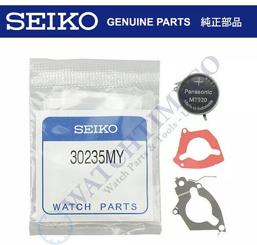

Wat mankeert er aan? Mijn ervaring bij kinetic is dat er vaak gewoon een defecte capacitor (oplaadbare batterij) in zit.
Als je het horloge even flink door elkaar schud, zit er dan nog wel even wat leven in de secondewijzer? Zo ja, grote kans dat de capacitor gewoon aan het einde van diens levensduur is… Mits die niet is gaan lekken, is dit een klusje wat je zelf eenvoudig kan doen.

Ik heb deze betreffende capacitor recent nog bij Rob van Monsterwatches.nl besteld voor 17,50 incluis verzending.
Als ik flink schud doet de secondewijzer het inderdaad. Hoe kan ik de capaciteit bestellen.(naam?). Bijgaand probleem, hoe krijg ik het horloge weer waterdicht?

Terwijl dit niet eens een reparatie is maar vervanging van de capacitor die op is…
Deze capacitor kosten los nog geen 5 euro trouwens
https://www.nkon.nl/rechargeable/li-ion/panasonic-mt920-1-5v.html
je hebt dan wel het oude onderdeeltje nog nodig die op de capacitor zit, die heb je zo los met een mesje.
Als je het zelf kan, dan ben je voor 5 euro al klaar en kan het horloge wel met gemak weer 30 jaar mee

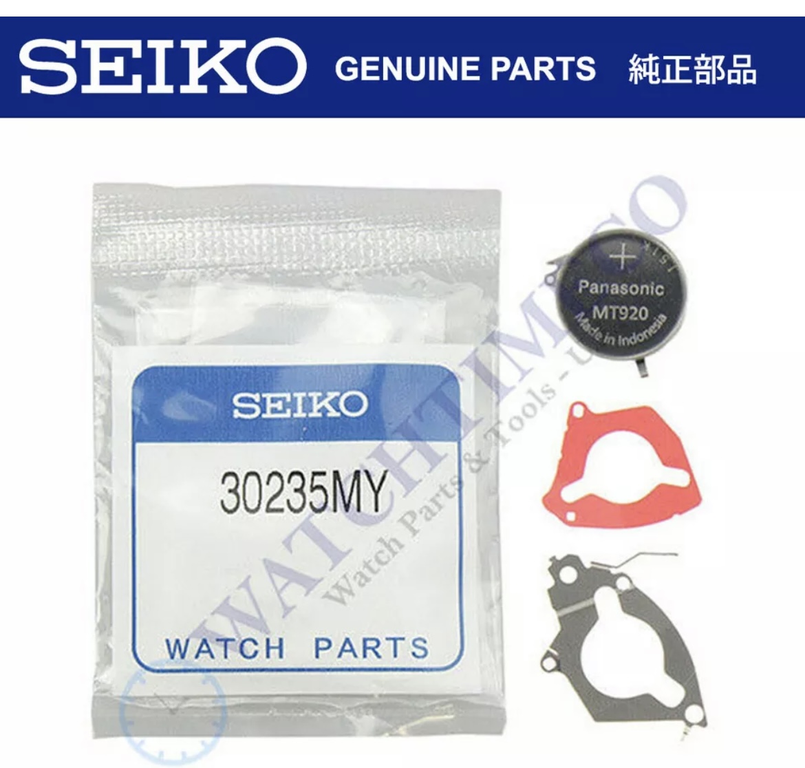

Makkelijkste is denk ik om gewoon een compleet capacitor setje van Seiko te bestellen. Voor dit caliber is het officiële onderdeelnummer 30235MZ
17,50 euro incluis verzending vanuit Monsterwatches
Ja voor als je niet handig bent wel.
Moet je alleen wel weer op zoek naar iemand die het kan.
Kortste weg voor TS is gewoon bij Seiko langsbrengen met de melding dat capacitor vervangen moet worden…
En dan krijgt het horloge gelijk nieuwe pakkingen.
