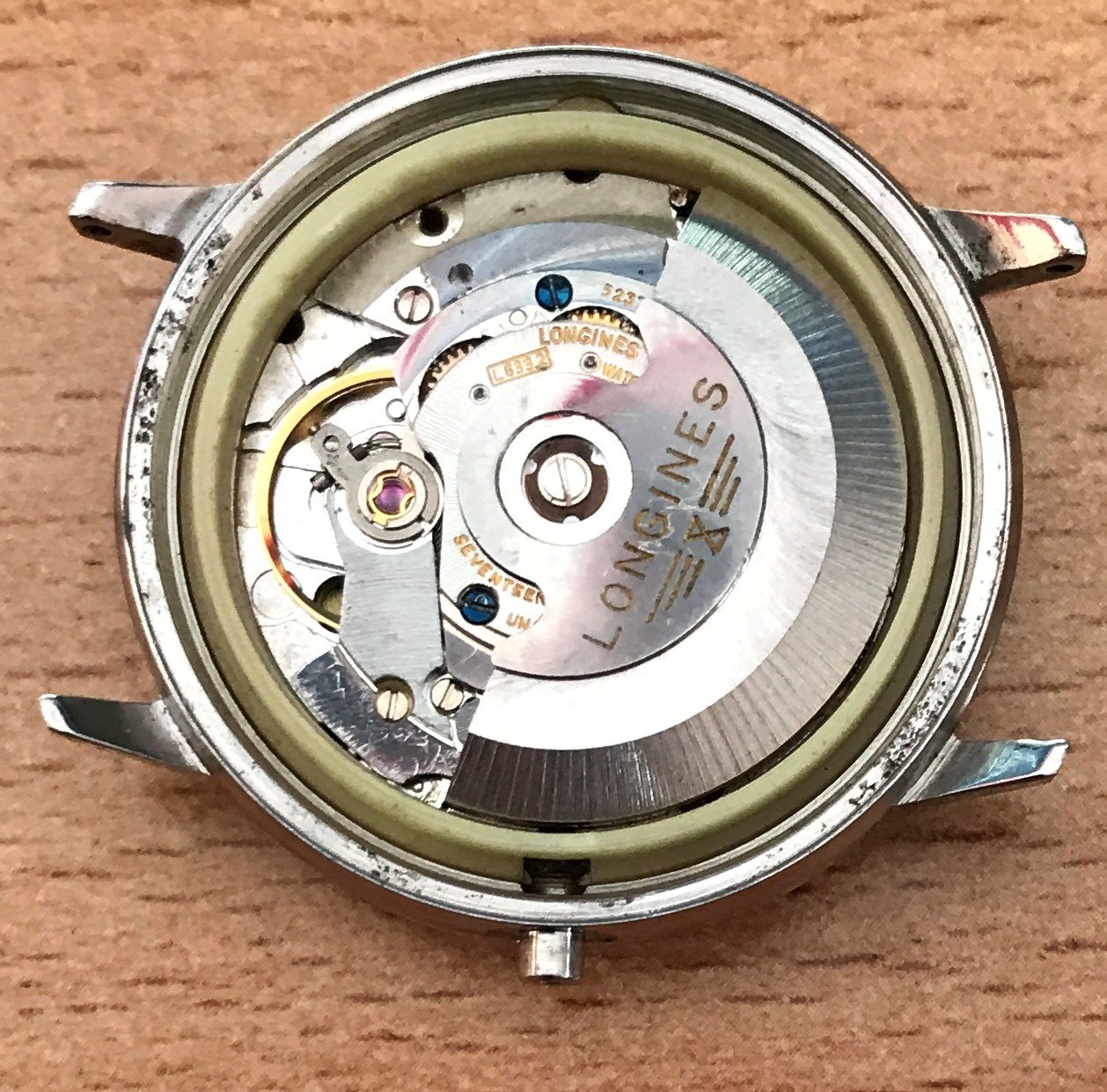

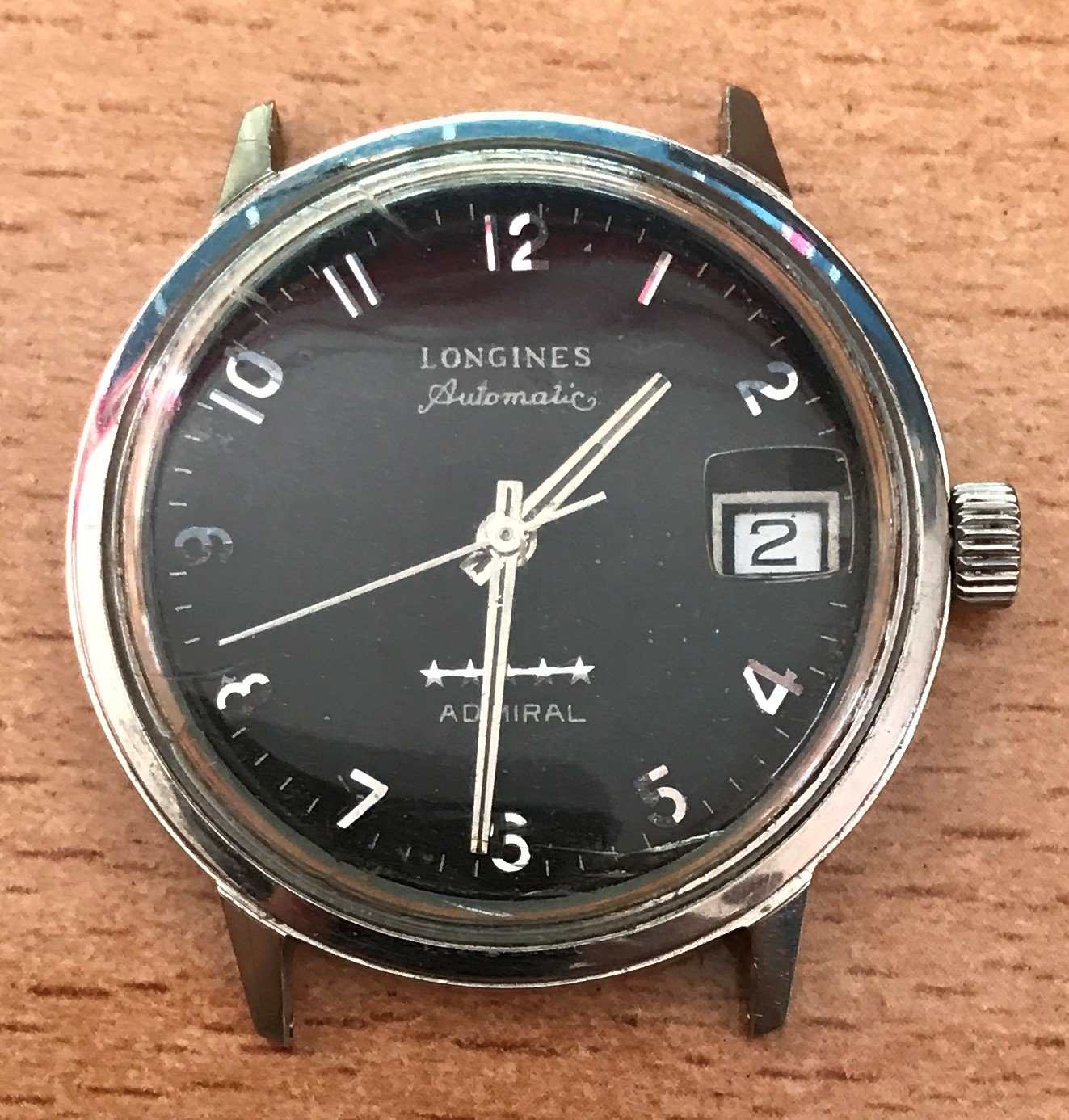

Hier de foto’s van het horloge
groet,
vinwat
Hartelijk bedankt voor u antwoorden en aanbiedingen.
Hier zijn foto’s van de horloge.
Longines in Zweden (Swatch Group) schreef dit:
“De kast is gekrast. De klok is zwaar beschadigd. De klok is oliedroog, we kunnen de functies van de klok niet garanderen. Er zit vuil in het uurwerk. De klok heeft een volledige service nodig. De automatische uurwerk is defect. Het glas is gekrast - we raden aan het te vervangen. Het wijzerplaat van de horloge is gekrast of heeft markeringen.”
Is het mogelijk ook de glas en de pakking rond de glas te wisselen?
Vriendelijke groeten
Philip
Ik denk de nummer op de brug is 6651. Dat staat ook op de binnenzijde van de ronde deksel (staat daar ook 2315-1).
Ik zou hem gewoon naar een reguliere horlogemaker brengen. Is allemaal niet zo spannend. Glaspakking en glas is allemaal geen issue. “Defecte automaat” kan van alles zijn maar het herstel en het klokje servicen zal geen probleem zijn voor de gemiddelde horlogemaker. Zoek er 1 op het forum en vraag een PO dan kun je altijd nog een besluit nemen. In het ergste geval ben je de kosten van het maken van de PO kwijt.
