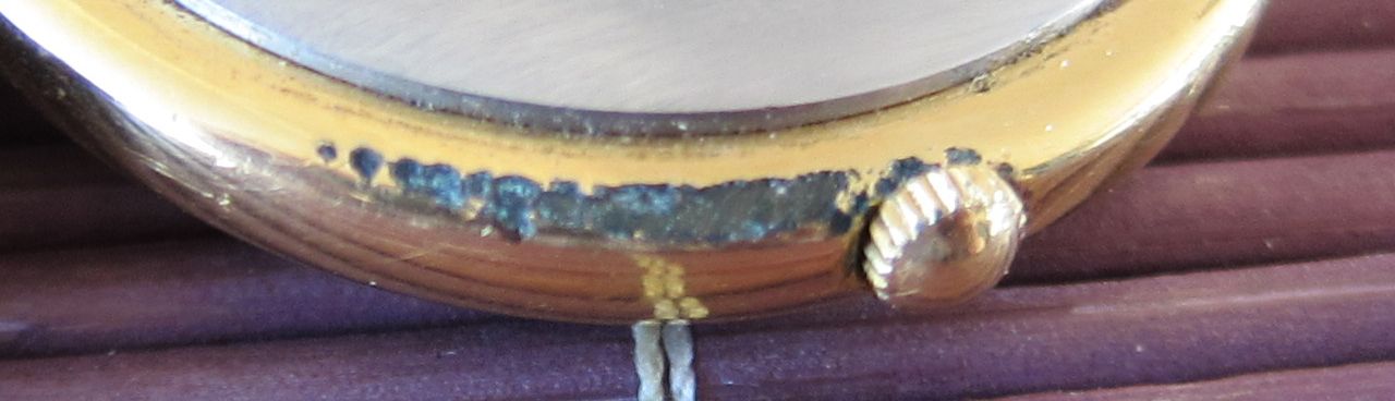

Ik zoek zelf een kleine herstelling uit te voeren
het verguldsel is aan de achterzijde van de kast gekrast
Hoe raden jullie aan dit te herstellen, kan dit met goud verf?
gr roel
Om het goed te doen, chemisch deplaqueren oppolijsten en terug plaqueren in twee stappen.
Kost een 60 euro oid.
Bedankt voor de tip
Maar dit horloge kost bijna niks en wil gewoon dit lelijke plekje wegwerken
gr roel
Daar wordt de reparatie natuurlijk niet goedkoper door Roel
schade opvullen met Tipex eventueel nog wat schuren,
stukje bladgoud of bladkoper / goudverf erop
en aflakken met blanke autolak. ( alles met mate dus )
