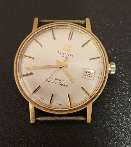

Reparatie vintage tissot
Seastar seven zit in een uurwerk uit deze reeks in:
http://www.ranfft.de/cgi-bin/bidfun-db.cgi?00&ranfft&2&2uswk&Tissot_784_2
Is het bijvoorbeeld een automaat met datum dan heb je een 784, is het een handwinder zonder datum dan heb je een 781, en afhankelijk van de leeftijd zal er soms een -1 of -2 achter staan om aan te geven dat er bepaalde modificaties op zitten.
Het is een frontloader die je zelf niet even snel open maakt om te kijken. Vandaag is ie bezorgd bij Wesselink in Alkmaar en ik wacht nu op een prijsopgave.
Wat ik bedoel is dat je hem niet hoeft open te maken om te zien wat voor uurwerk er in zit. Of het een automaat is staat op de wijzerplaat, en of er een dag- of datumaanduiding op zit kun je ook zien. Seasar seven zit altijd een uurwerk uit de serie in waar ik de link naar plaatste :sunglasses:
Ah duidelijk! Het is een automaat met enkel datum aanduiding.
Sowieso een nuttig overzicht want nu weet ik meteen hoe ik de datum quickset werkt :slight_smile:
Datum: Schalten durch Wechsel 21:30-24Uhr
Dan zal het een 784 zijn. Echte quickset zit er inderdaad niet op, dus heen- en weer tussen 21:30 en 24:00 is de methode :+1:

@wbcoupe @menkepie Inmiddels ligt het horloge open bij de horlogemaker en die mailde dat er een 1481 kaliber in zit. Wat ik tot nu toe kan vinden is Omega 1481 / Tissot 2481 wat het dichtst in de buurt komt.
Met het kast- en serienummer wat hij ook doorgegeven heeft zou ik bij Tissot kunnen vragen wat de productiedatum is…
De 2481 kaliber range is een doorontwikkeling van de 784 range. Dan is het horloge toch wat nieuwer dan ik dacht, of er is ooit een vervangend uurwerk in gekomen. Ze zijn namelijk makkelijk uitwisselbaar omdat de buitenafmetingen exact gelijk zijn.
1481 is het kalibernummer dat Omega gebruikte voor dit uurwerk, als er inderdaad een 1481 in zit is het uurwerk zeker vervangen, want Tissot gebruikte geen uurwerken met Omega opschriften en nummers.
Opvallendste verschillen tussen 784 en 2481 zijn de verhoogde beat rate (21600 bph i.p.v. 18000) en de toegevoegde datumsnelverzet door herhaaldelijk indrukken van de kroon.
Op basis van het serienummer kun je inderdaad bij Tissot de productiedatum opvragen, maar dat is vrij duur (100 Zwitserse Frank). Je kunt met deze tabel al wel redelijk nauwkeurig het productiejaar inschatten:
Bedankt! Volgens deze lijst is ie geproduceerd in 1972 (serienummer 15100664) en dat kan wel kloppen want het horloge is gegraveerd met de datum waarop het bedrijf 'm cadeau heeft gedaan in 1975.
Nooit gemerkt dat ie een quickset date heeft door de kroon in te drukken, zal ik proberen als ie terug is…
Niet gezegd dat dat snelverzet nog werkte. Het is een beetje een knullig systeem en bij de helft van de uurwerken werkt het niet meer omdat er teveel speling op gekomen is :thinking:

@Ks1203 Inmiddels is het horloge terug van Wesselink en Vreeker en het is weer tiptop in orde! Zelfs de datum quickset werkt, kroon indrukken in de ochtend. Hier het eindresultaat.
Iedereen bedankt voor alle tips :slight_smile:
Fijn dat hij weer naar behoren werkt!
