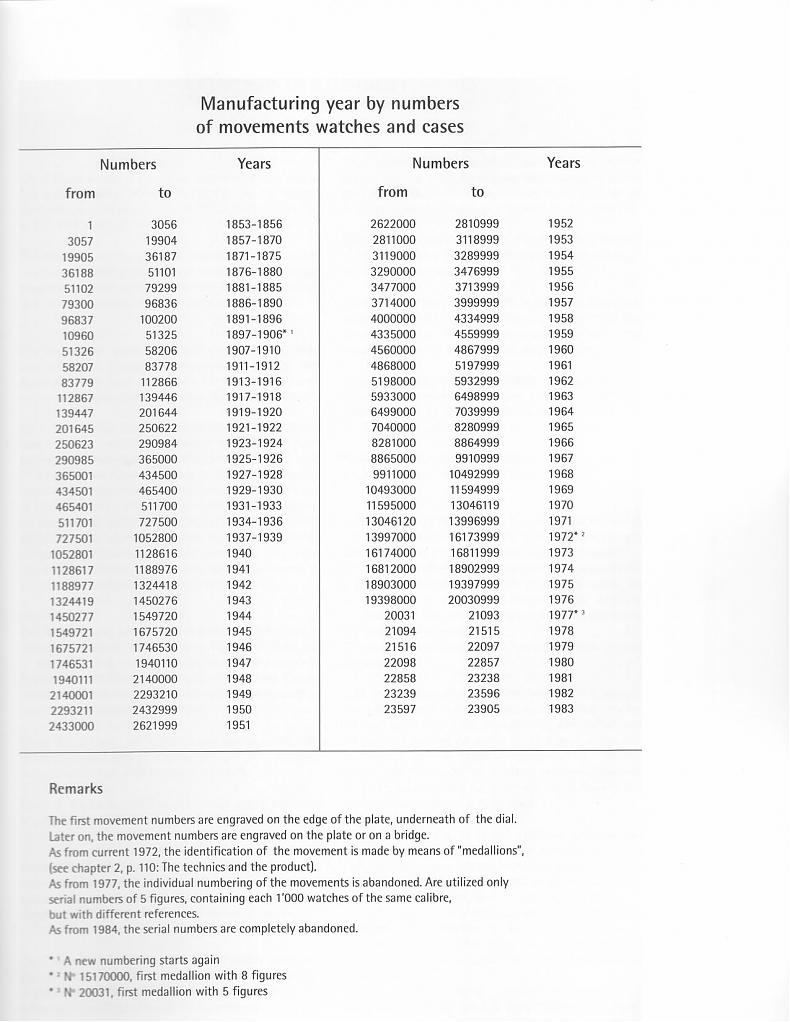

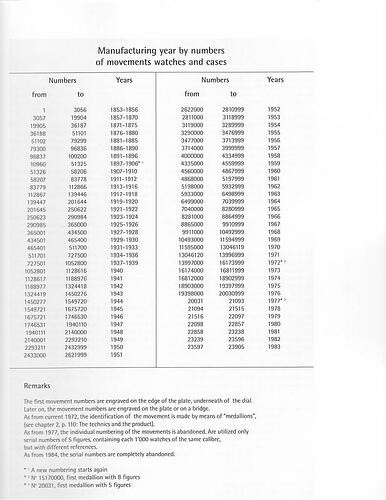

Op basis van het serienummer kun je inderdaad bij Tissot de productiedatum opvragen, maar dat is vrij duur (100 Zwitserse Frank). Je kunt met deze tabel al wel redelijk nauwkeurig het productiejaar inschatten:
Bedankt! Volgens deze lijst is ie geproduceerd in 1972 (serienummer 15100664) en dat kan wel kloppen want het horloge is gegraveerd met de datum waarop het bedrijf 'm cadeau heeft gedaan in 1975.
