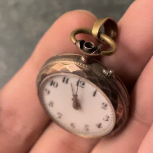

Beste horlogevrienden,
Als horlogefan werd aan mij het volgend gevraagd.
In de familie ligt een zakhorloge om te worden doorgegeven. Dit zakhorloge mist de opwinder/knop. Verder zou het horloge werkend zijn.
Wie heeft er een tip hoe/waar/wie dir evt zou kunnen reapareren/nakijken. Kosten? Specialisten?
Elke tip is welkom.
Alvast dank,
John
Zo te zien een dameshorloge.
Wat erin zit is een raadsel zonder goede foto’s van het uurwerk.
Dat kun je bereiken door een plat dun mes in de keep tussen de kastbodem en het middenstuk te plaatsen en met beleid te bewegen.
Kosten? 2 x de helft… Er mist in elk geval een kroon en een stift, maar er kan nog heel veel meer aan de hand zijn. Dit is oud spul - reken maar van voor 1910 gezien de drukknop voor de verstelling van de tijd - en onderdelen vind je niet standaard nieuw in de verpakking. Met pech moet iemand gaan aanpassen (=handwerk, uren x tarief).
Men zegt kennelijk “verder lopend”, maar dat zegt mij niks. Dat kun je zonder kroon en stift helemaal niet zo nagaan. Daarbij is het uurwerk van buiten toegankelijk via het stiftgat en komt er prachtig stof en vuil in nu.
Ten minste een beurt en kroon plus stift dus…

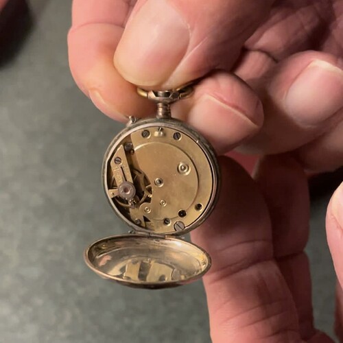

Hoi Bernard,
Dank,
Er is ook een foto van de binnenkant.
Wellicht een tip mbt wie/waar dit eventueel zou kunnen/willen?
Tip: Eigenlijk gewoon niet aan beginnen.
Een heel beperkt gesteend (stuk of 4/5 jewels max, maar kan ook best maar 1 of 2 jewels zijn) uurwerkje.
Dit is geen kwaliteit die de investering waard is.
Wil men het toch, zoek dan een van de deels hobby-horlogemakers hier die dit als projectje nog enigszins betaalbaar kan en wil doen.
