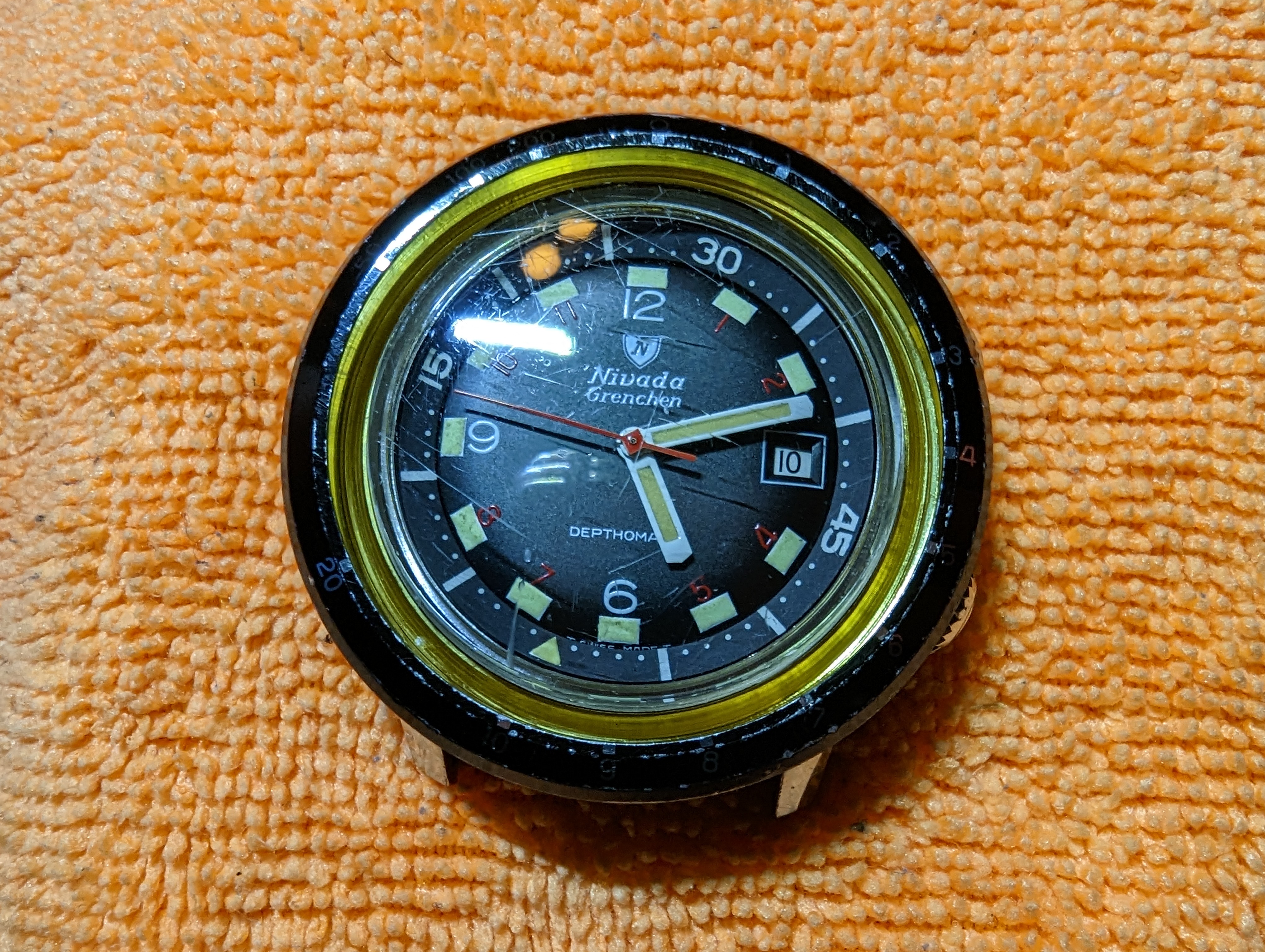

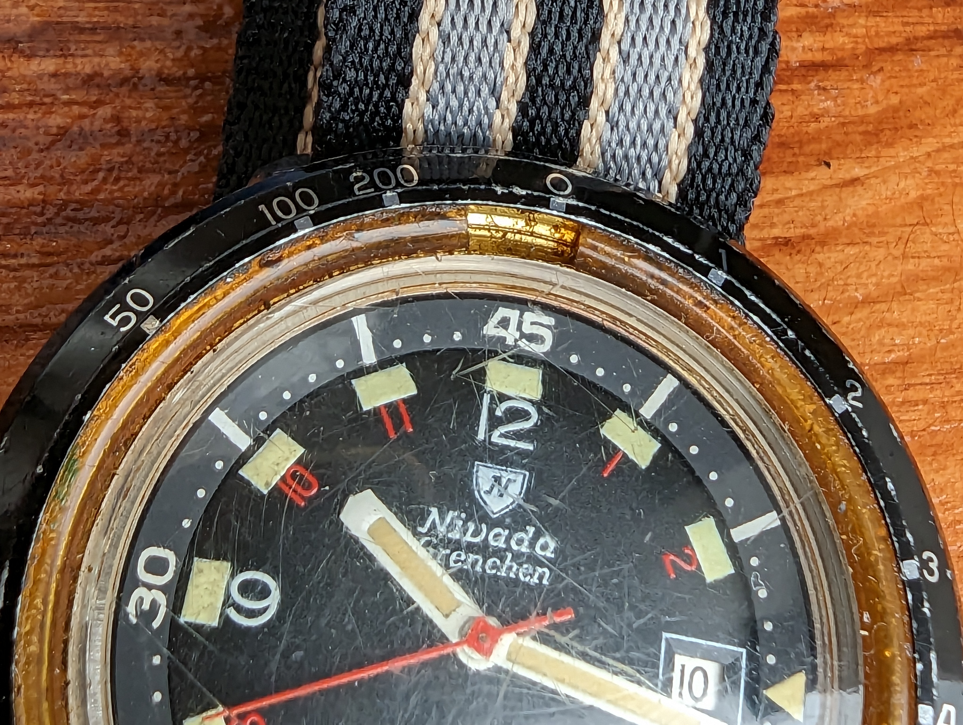

Ik zou het horloge niet te nat maken, ze waren ooit waterdicht maar daar is nu weinig van over

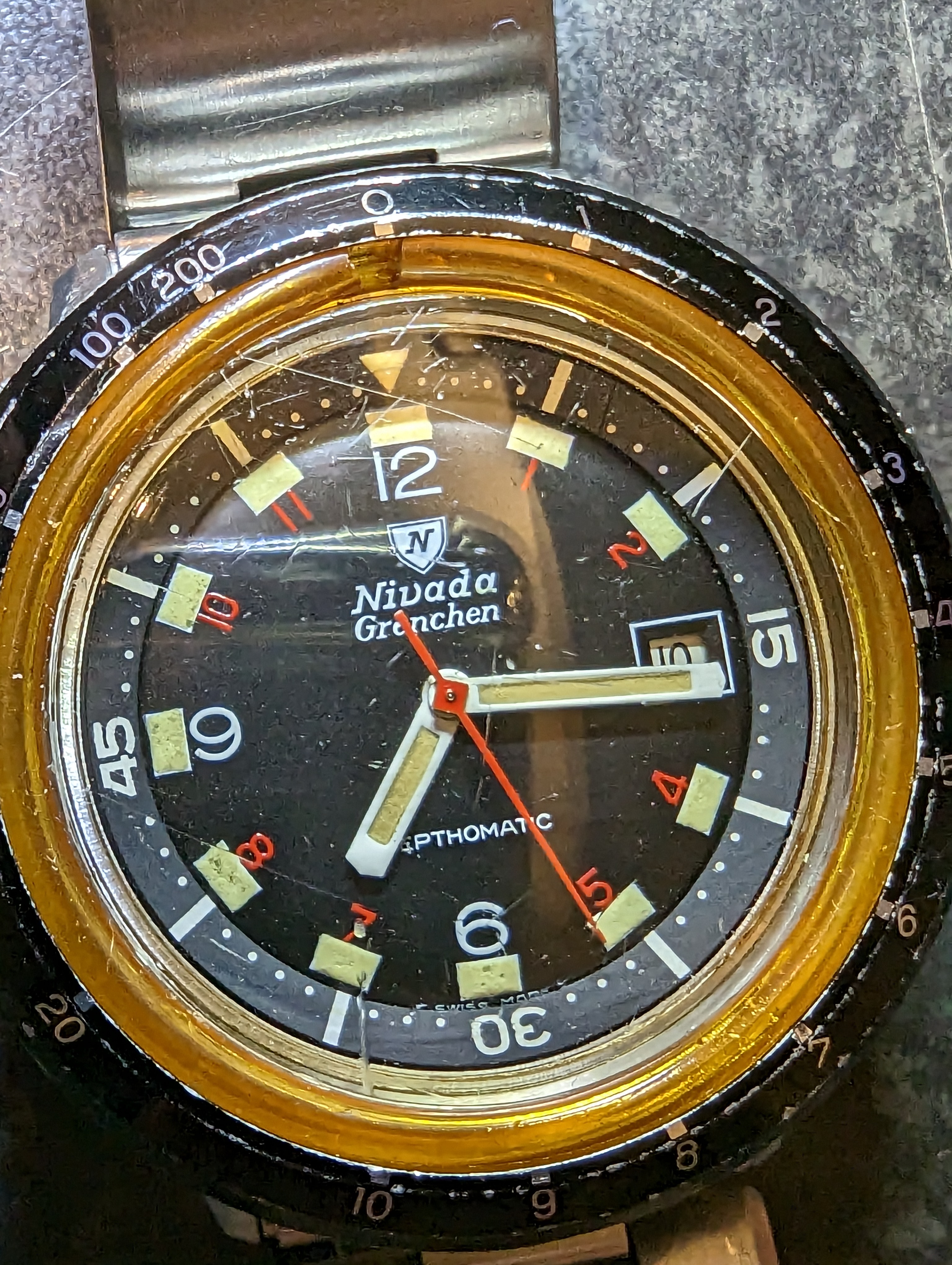

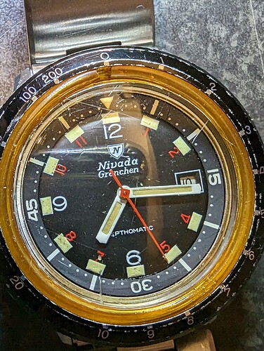

Die verkleuring spreekt me juist erg aan😉gaat mij vooral om het zwarte vuil dat door de jaren heen links en rechts in de opening is gekropen, misschien met zo een borstel tandenstokertje eens proberen bedenk ik me nu…
Zoals Martijn aangeeft wil ik niet teveel met water klooien, de kast wellicht met wat iso alcohol, maar weet zo niet wat ik voor rubber zou kunnen gebruiken?
Als het rubber is, dan inderdaad geen alcohol gebruiken. Water, zeep, soda en iets om bij de binnenkant te komen.
Het glaasje is gezien de krassen en wat ik online terug kan vinden gewoon kunstof.
Kan gewoon met wat tandpasta gepolijst worden toch?
In ieder geval het binnenwerk een service laten geven. Na 30 jaar is de olie wel ingedroogd en is er kans op slijtage nu.

Bij deze Kody is het buisje van de dieptemeter gewoon in het plexi glaasje verwerkt

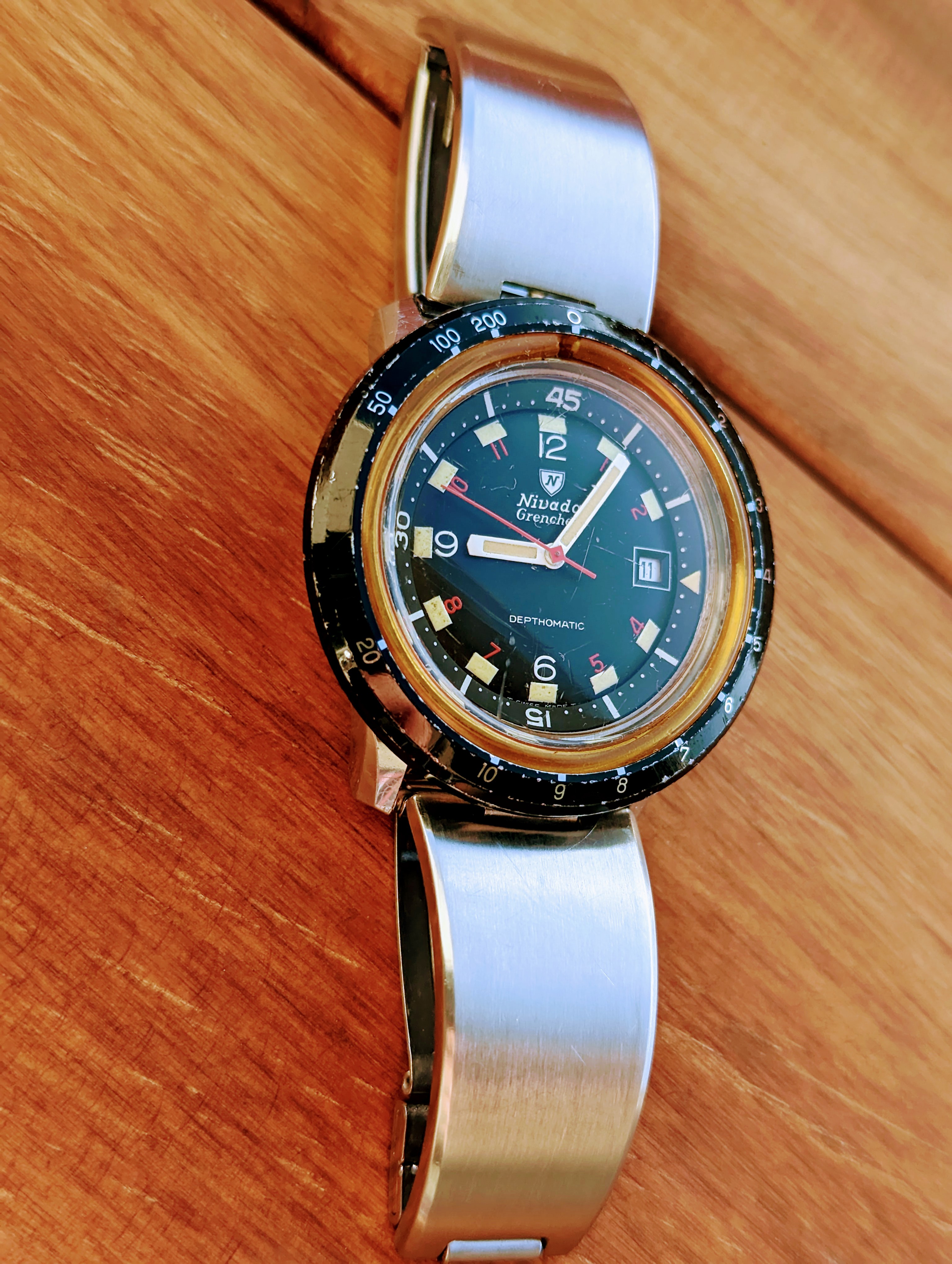

gekuist met zo’n (tanden) flos borsteltje, maar helemaal rond ga je daar natuurlijk niet mee raken
Na een avondje poetsen met tandenstokers & wat groene zeep ziet de dame er weer schitterend uit!
Het rubbertje bleek eenvoudig uit de bezel te verwijderen
Helaas is de afdichting niet meer aanwezig en werkt de analoge dieptemeter op dit moment niet meer. Mocht de WR test positief zijn, ga ik dit later mischien nog herstellen.
Het buisje was met metalen tandenborsteltjes inderdaad zo schoon (goeie tip @straoven), alle aangekoekte smerigheid was voor mij goed weg te boenen met in zeep geweekte halve houten tandenstokertjes.
Ook het vuil achter het buisje was nu goed te verwijderen.
Nadat alles weer in elkaar zat heb ik de (mogelijk) originele band er weer op gezet.
Alles bij elkaar echt een mega verschil, ik kan niet wachten om 'm in fatsoenlijk licht te zien!

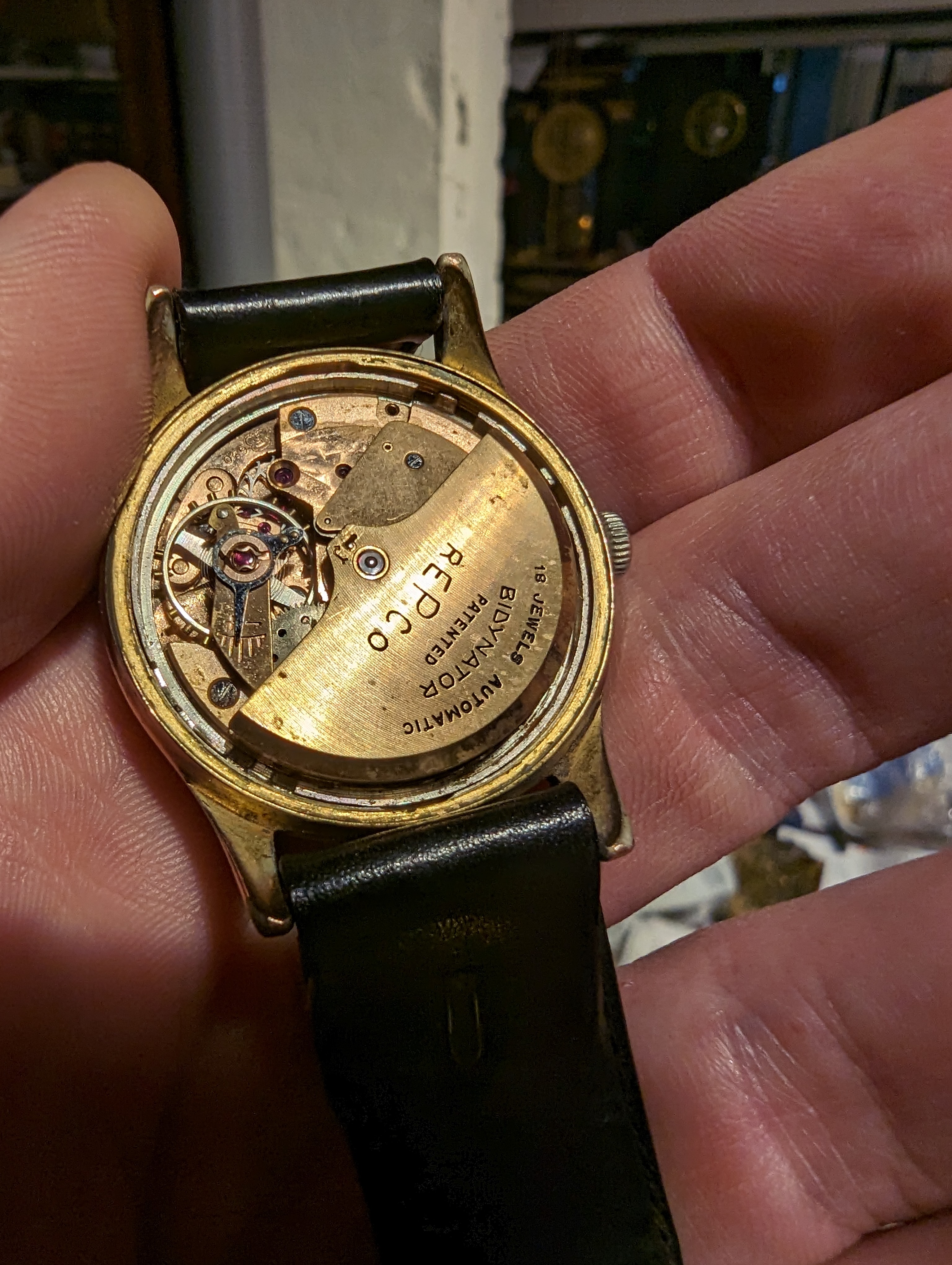

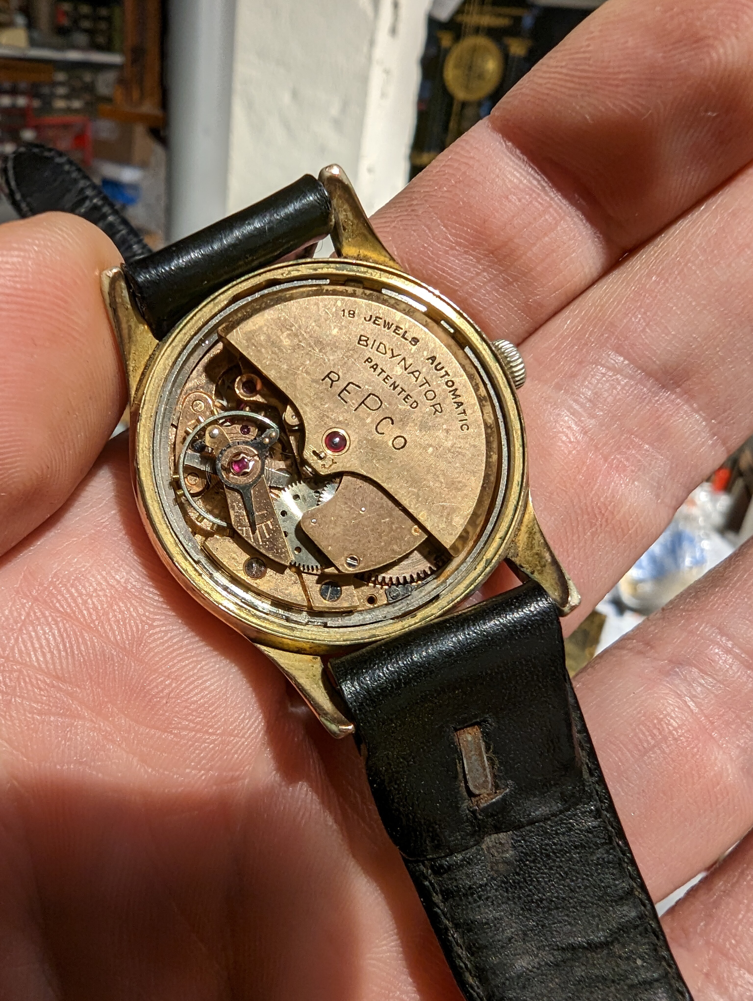

Even een berichtje over de Repco. Ik heb er onlangs ook eentje van dat merk gevonden en daar tikt een mooie Felsa bidynator in. Dus het kan zomaar zijn dat in jouw Repco ook zo’n bidynator zit. En dat zijn best leuke uurwerkjes.

Dank voor de tip! Dat is indd een leuk werkje, ik hoop snel iemand te vinden die 'm voor me open krijgt, dan weten we meer

De Repco heeft inderdaad het door @Scudo vermeldde Bidynator uurwerkje in. Ik kon zo snel geen Felsa vermelding zien, maar weet niet of dat veel zegt.
Het werkte niet meer en rammelde flink, dus ik vreesde het ergste, maar het uurwerk ziet er op 't oog nog prima uit! Ik verwacht dus dat ook deze weer (eenvoudig) aan de praat te krijgen is.
