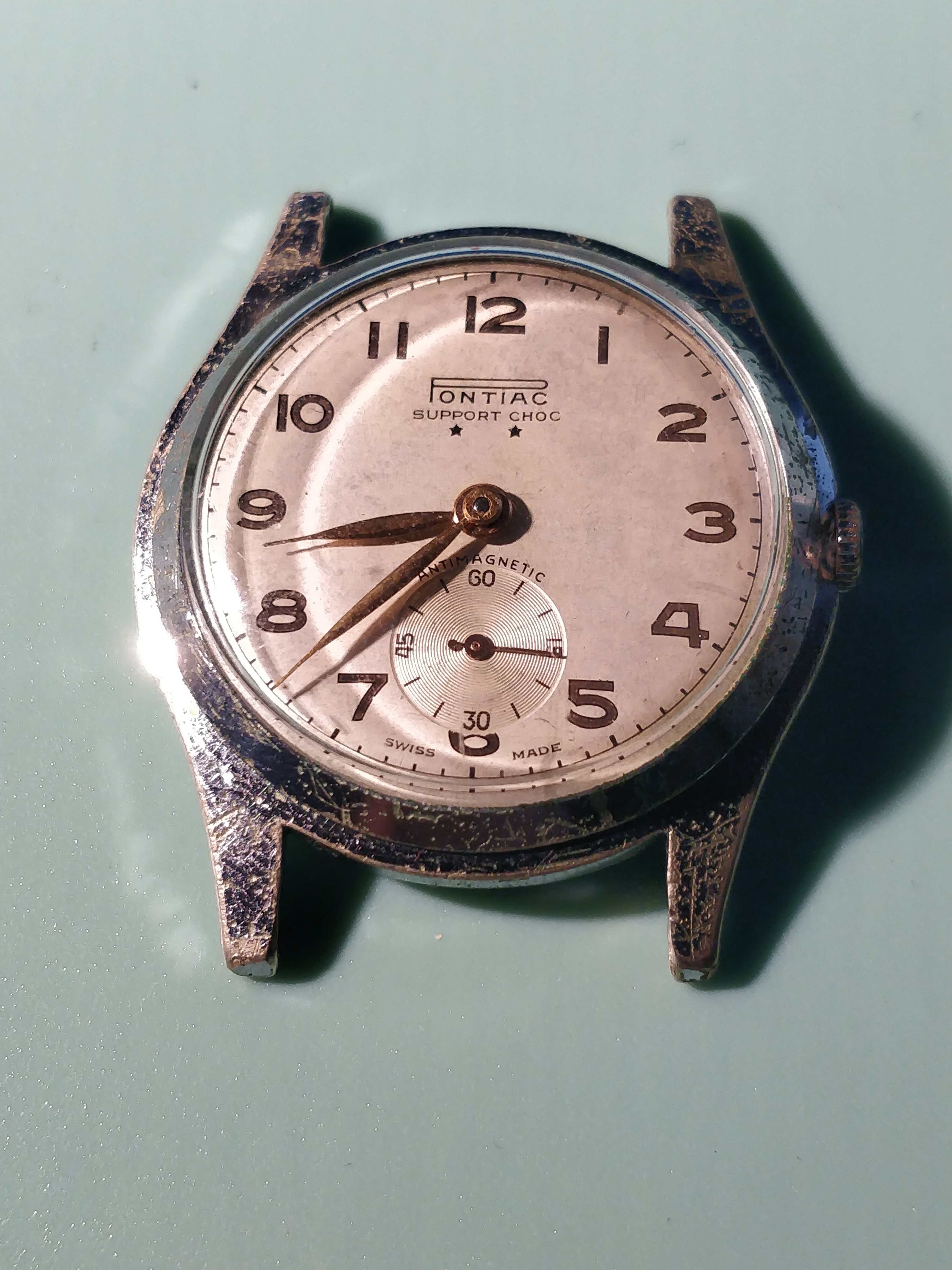

Na ongeveer een half jaar op youtube video’s van horlogemakers te kijken heb ik toch maar besloten om zelf ook wat aan horloges te werken.
Ik heb een hoopje horloges via het forum kunnen bemachtigen van @Magni80 en @koekoek na wat oefenen was het gisteren tijd voor de pontiac.

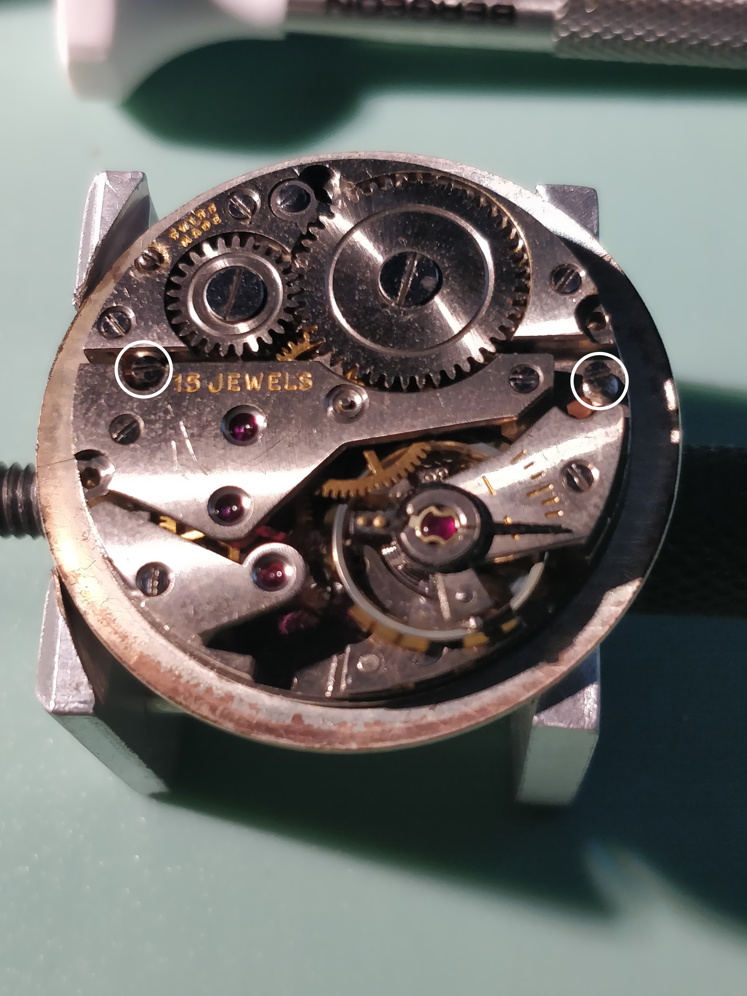

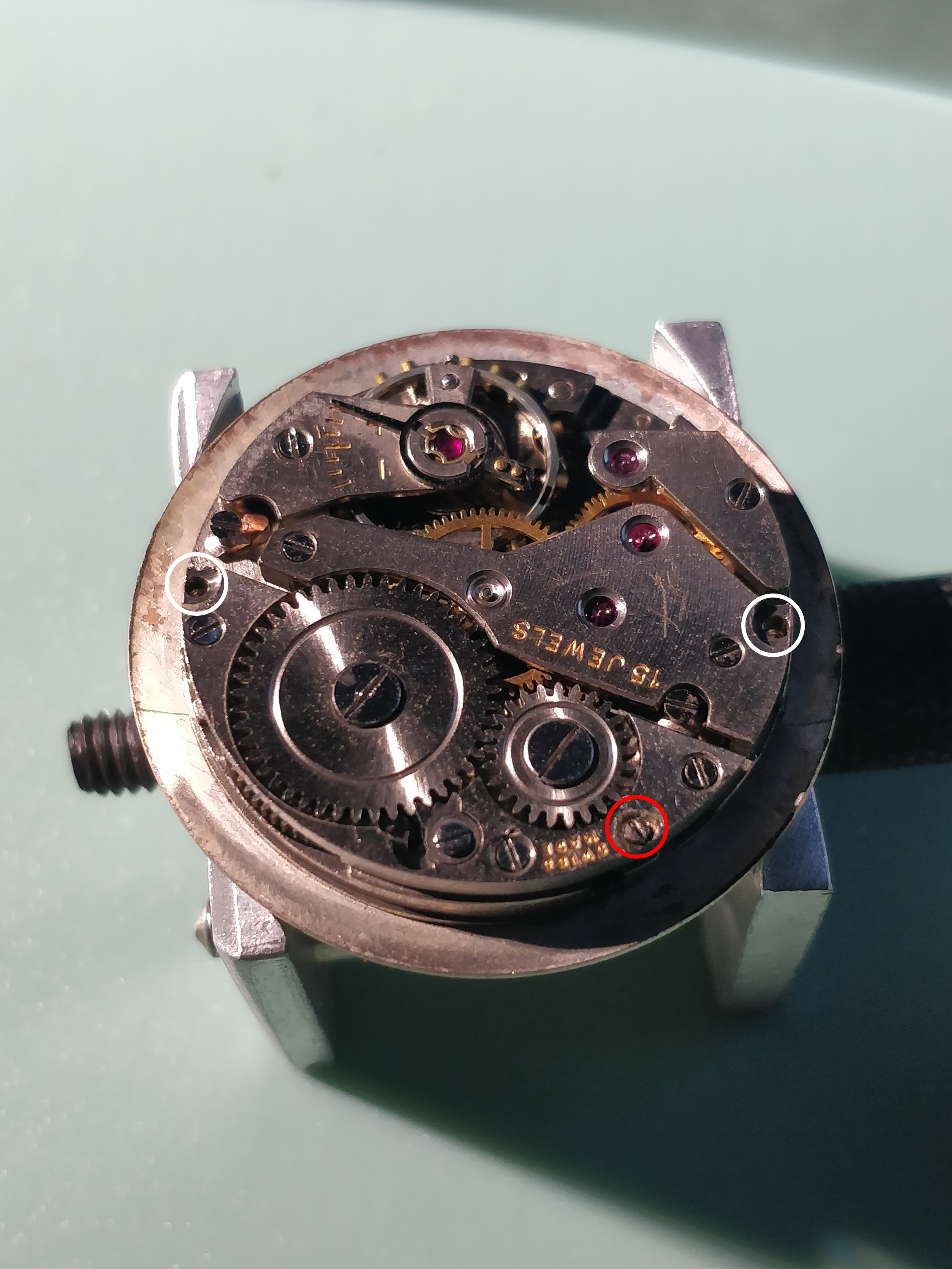

We beginnen met het movement uit de case te halen.
In dit geval moet de case back ervan om beide vijsjes (Wit) te lossen + de kroon (Rood) om hem er dan via de voorkant uit te halen.

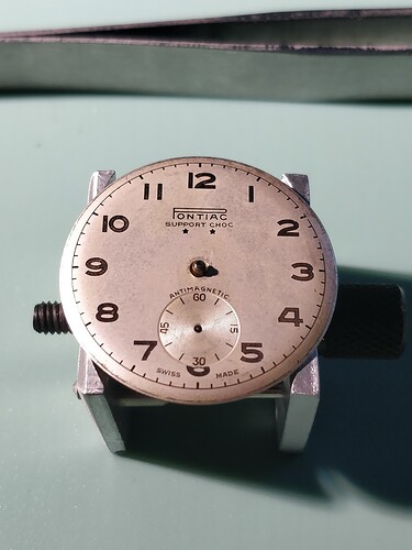

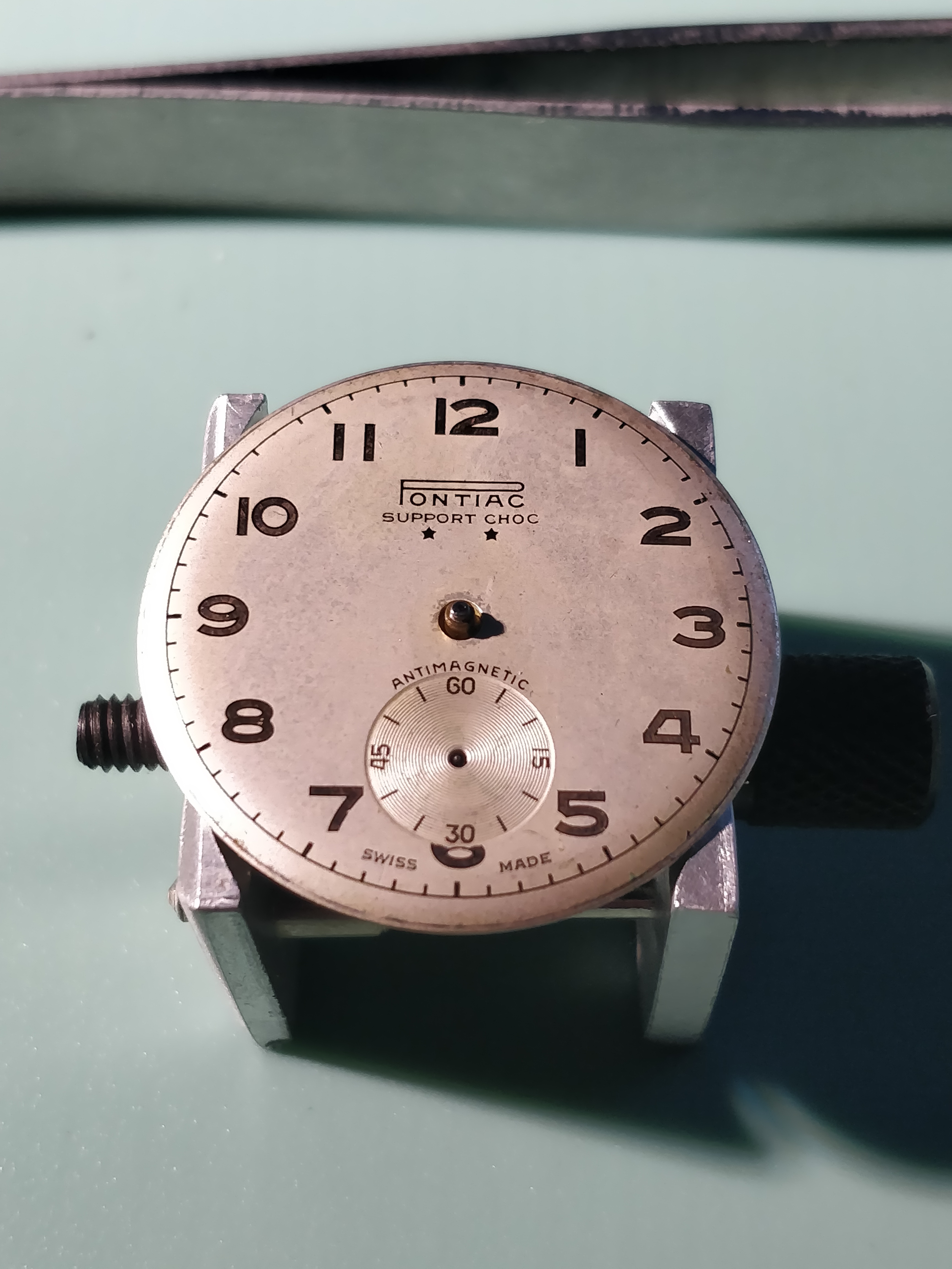

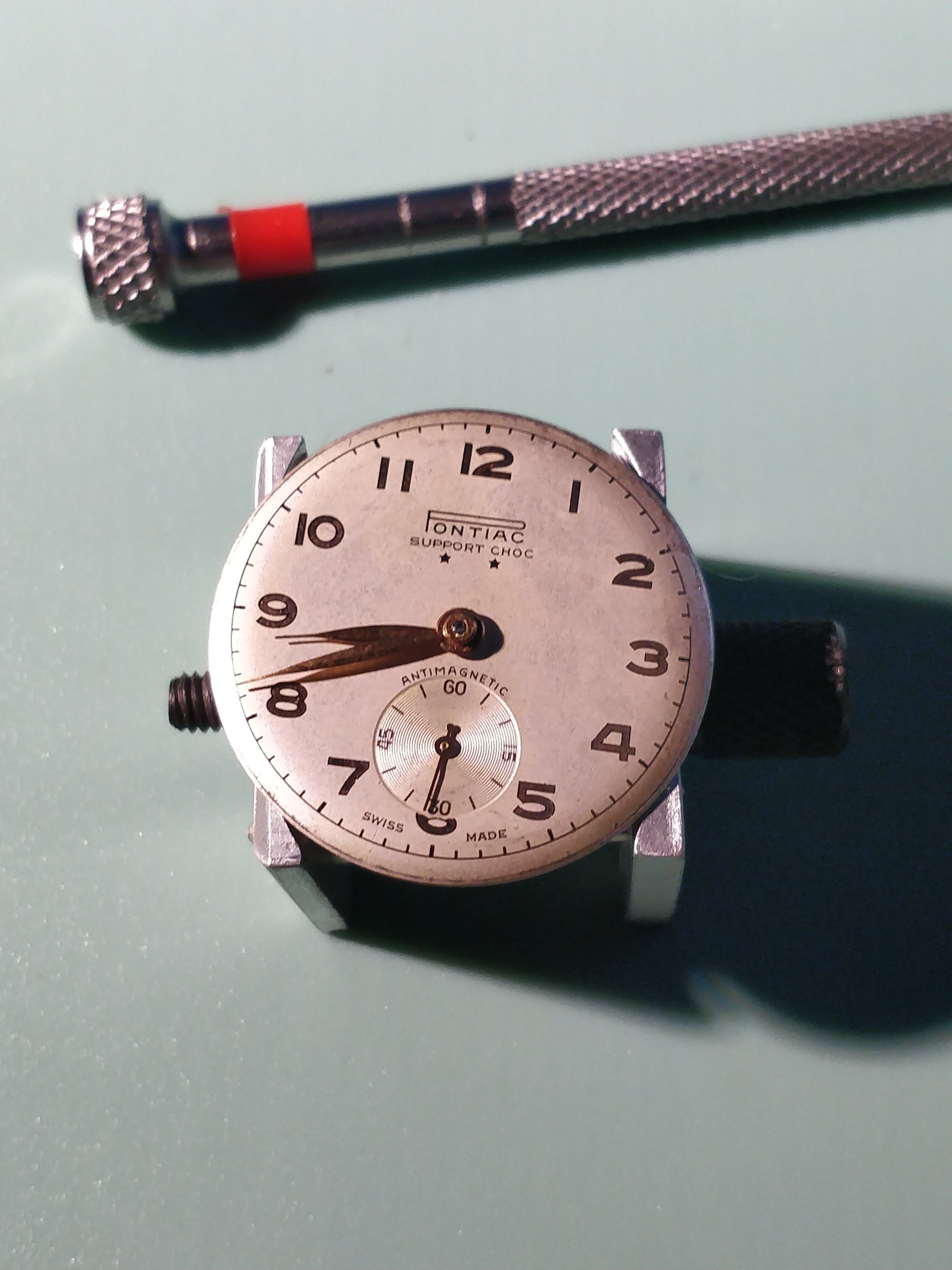

De wijzers kunnen eenvoudig weggenomen worden met de juiste tools. Wel altijd lastig die kleine seconde wijzertjes!
Nu kunnen we de dial ook verwijderen door de 2 dial schroeven (wit) een halve toer te draaien. Deze hebben namelijk een platte zijde zodat de dial pinnen los komen te zitten.

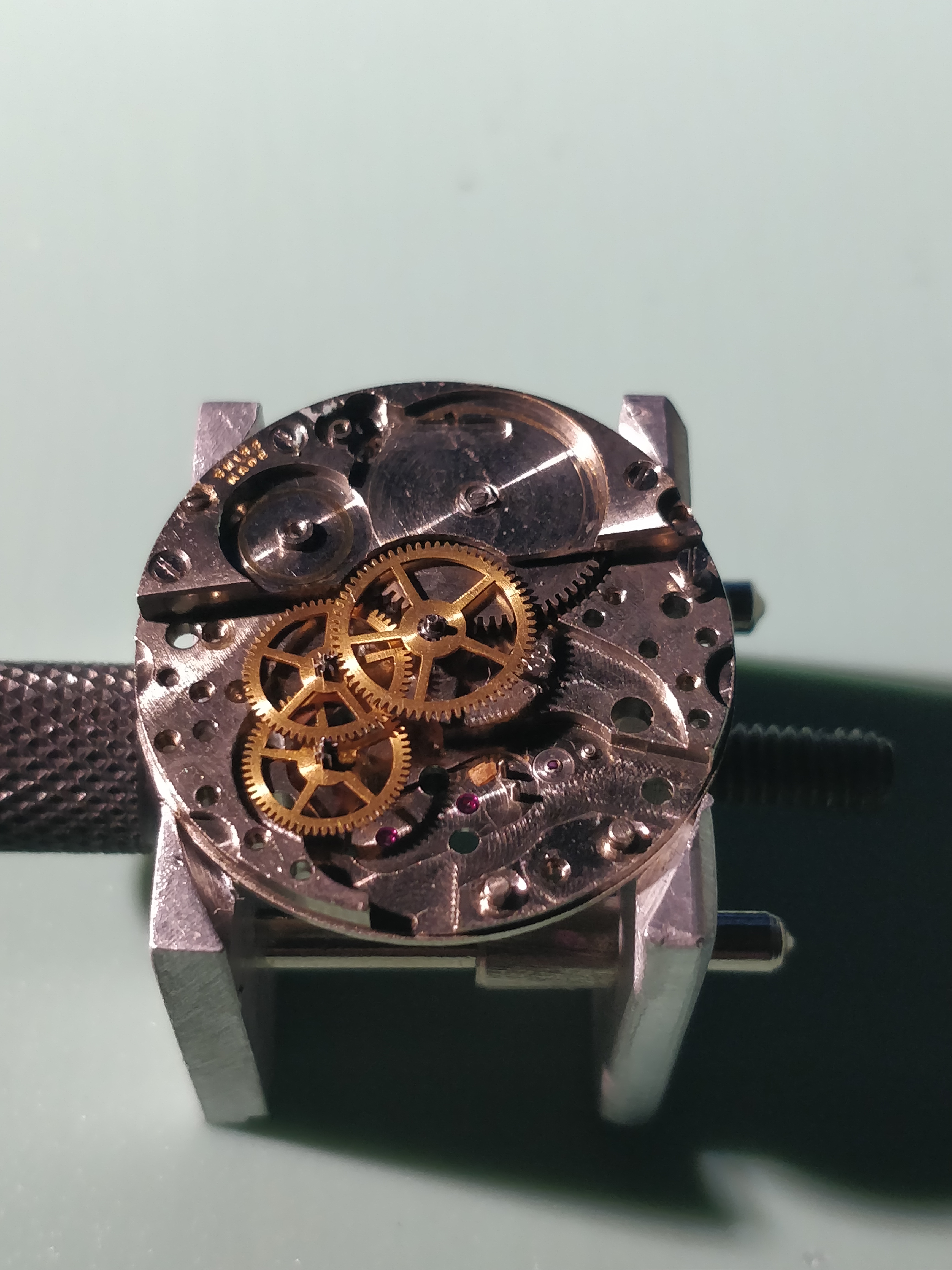

We beginnen met alles aan de voorzijde los te maken.

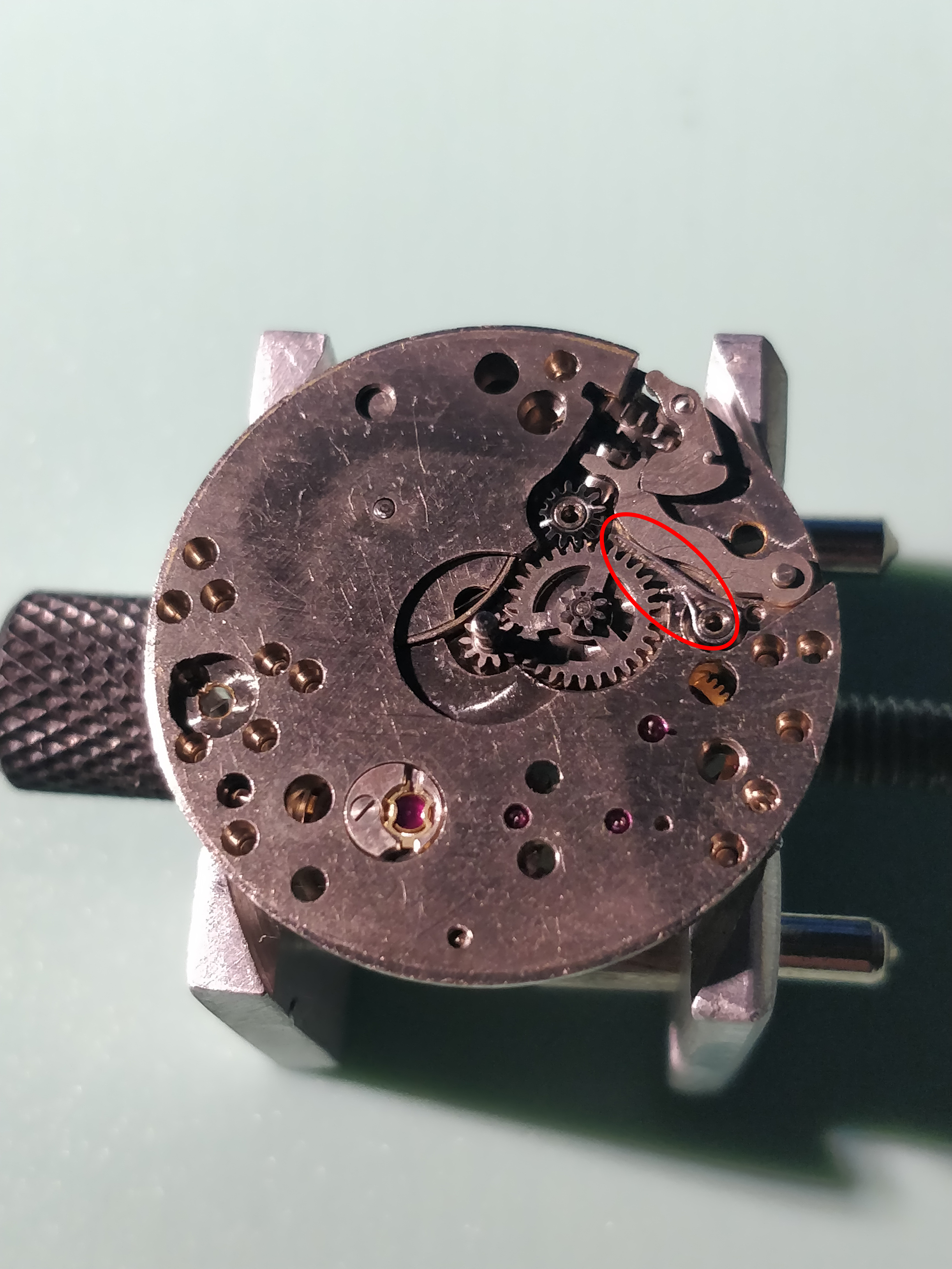

De kroon houder (ik ken de juiste naam niet) Zit vast met 2 vijsjes. Opgelet hieronder zit een klein veertje ! (rood) De rest kan je er gewoon af nemen.
Ziezo oef eerste veertje al niet weggesprongen nu hebben we er nog maar 1tje te gaan.

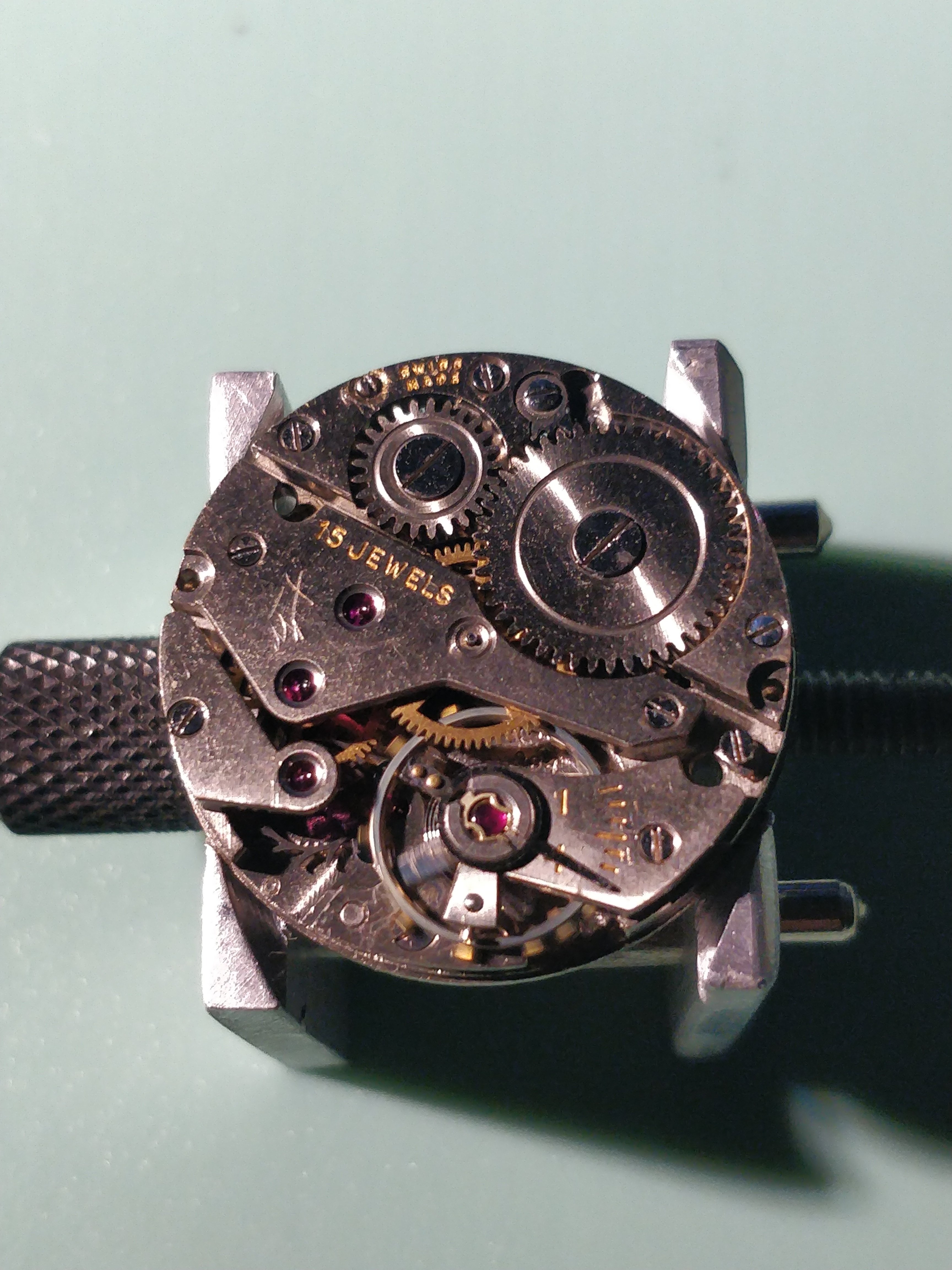

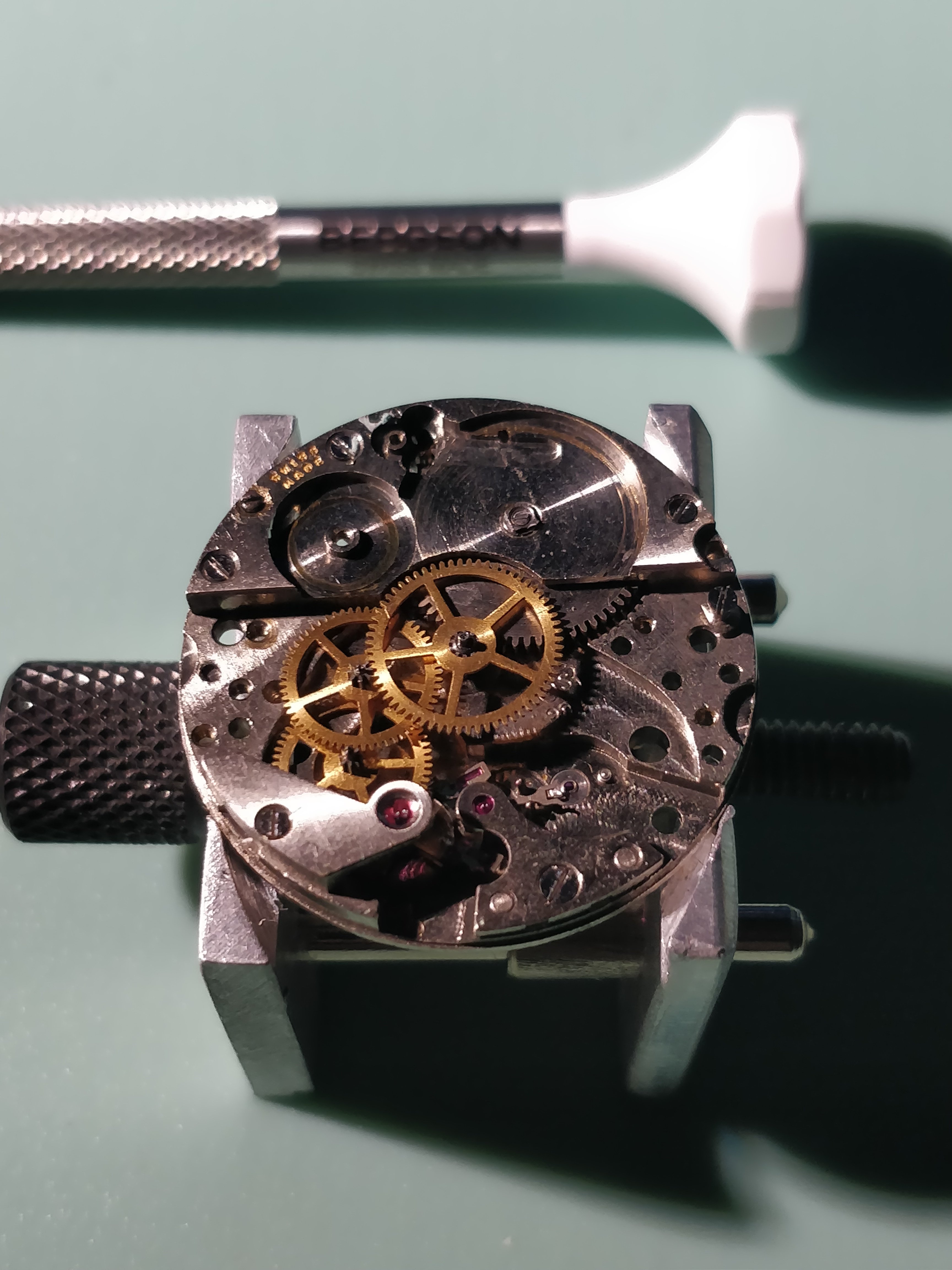

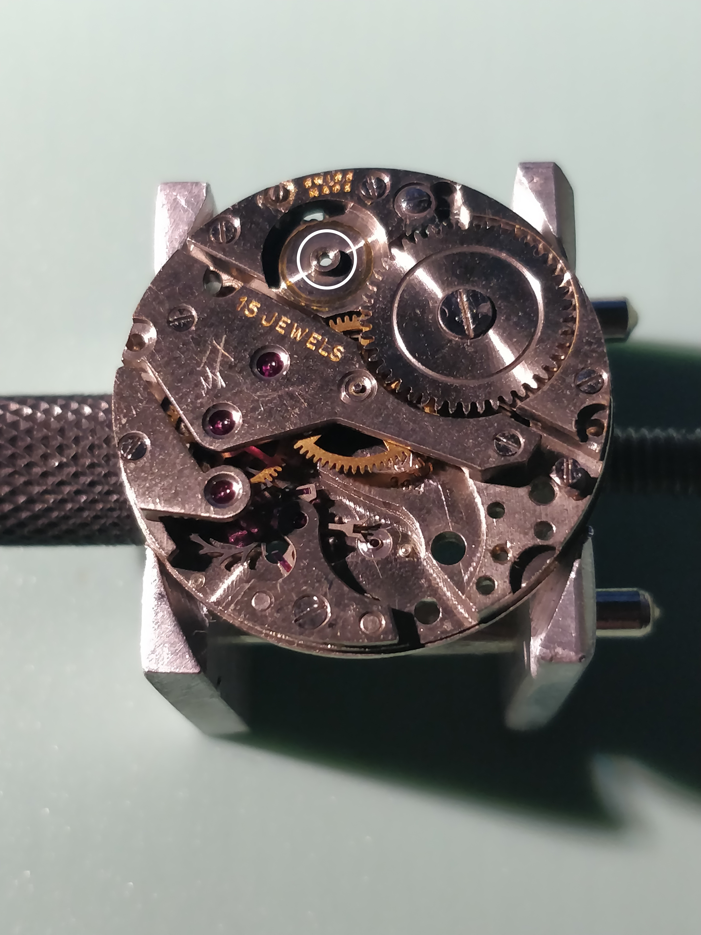

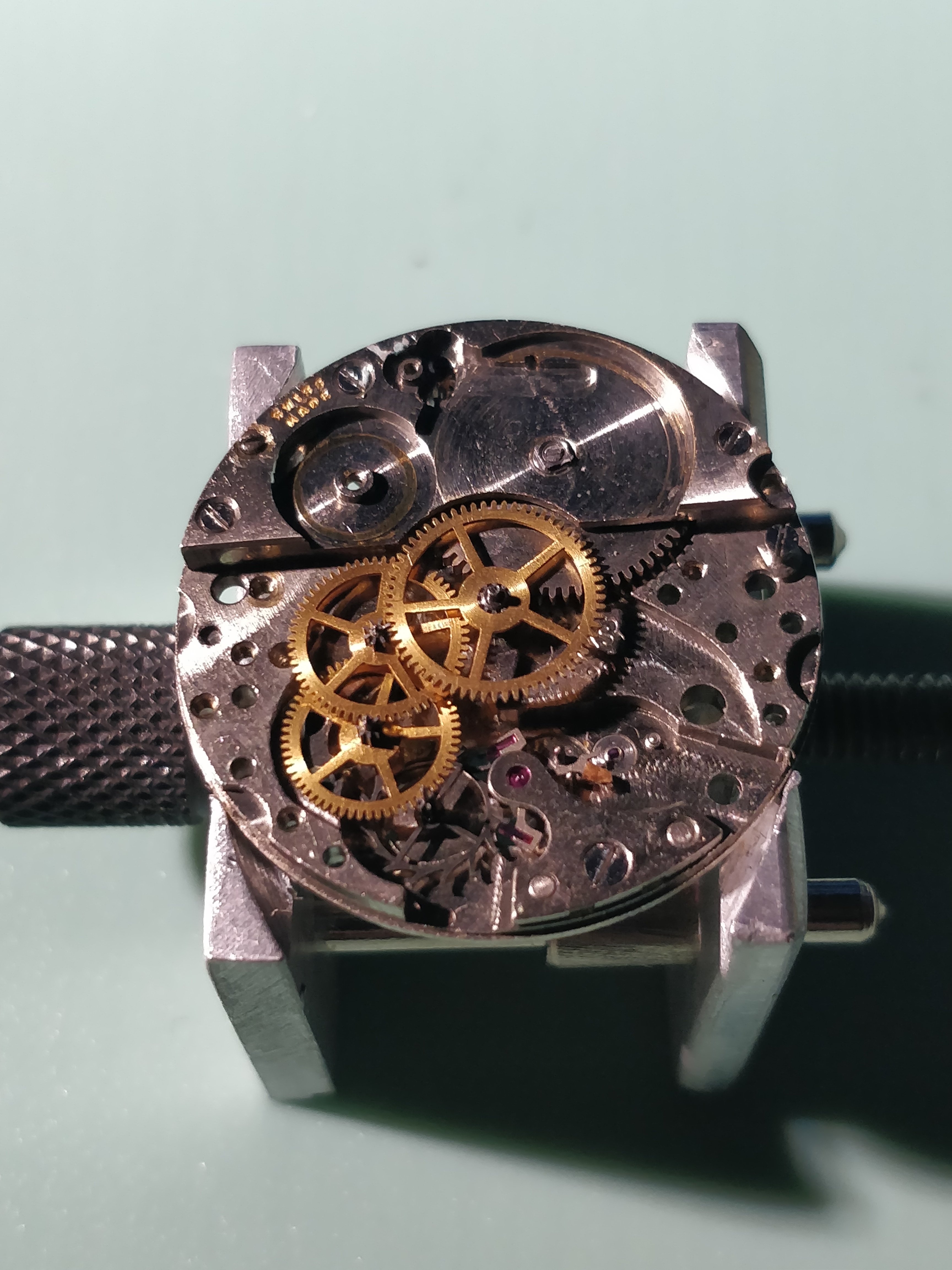

Nu kan het echte werk beginnen aan de achterzijde van het movement.

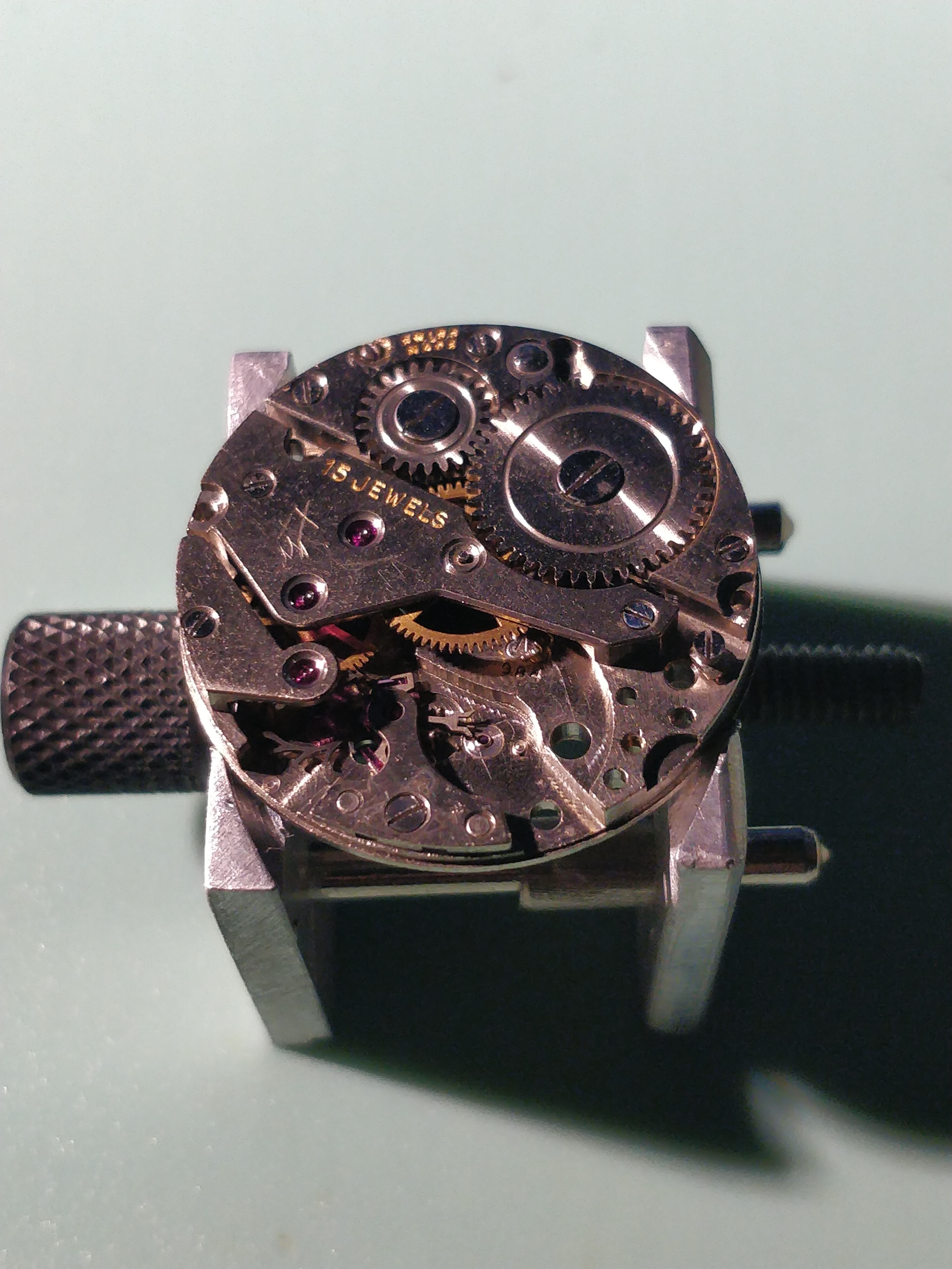

Als jouw horloge opgewonden was tikt hij nu nog steeds dus beginnen we bij het verwijderen van de balans.
Verwijder de balans maar let wel goed op dat je het balanswiel mee hebt en dat dit niet blijft hangen!
Zo deze klokt tikt voorlopig effe niet meer.

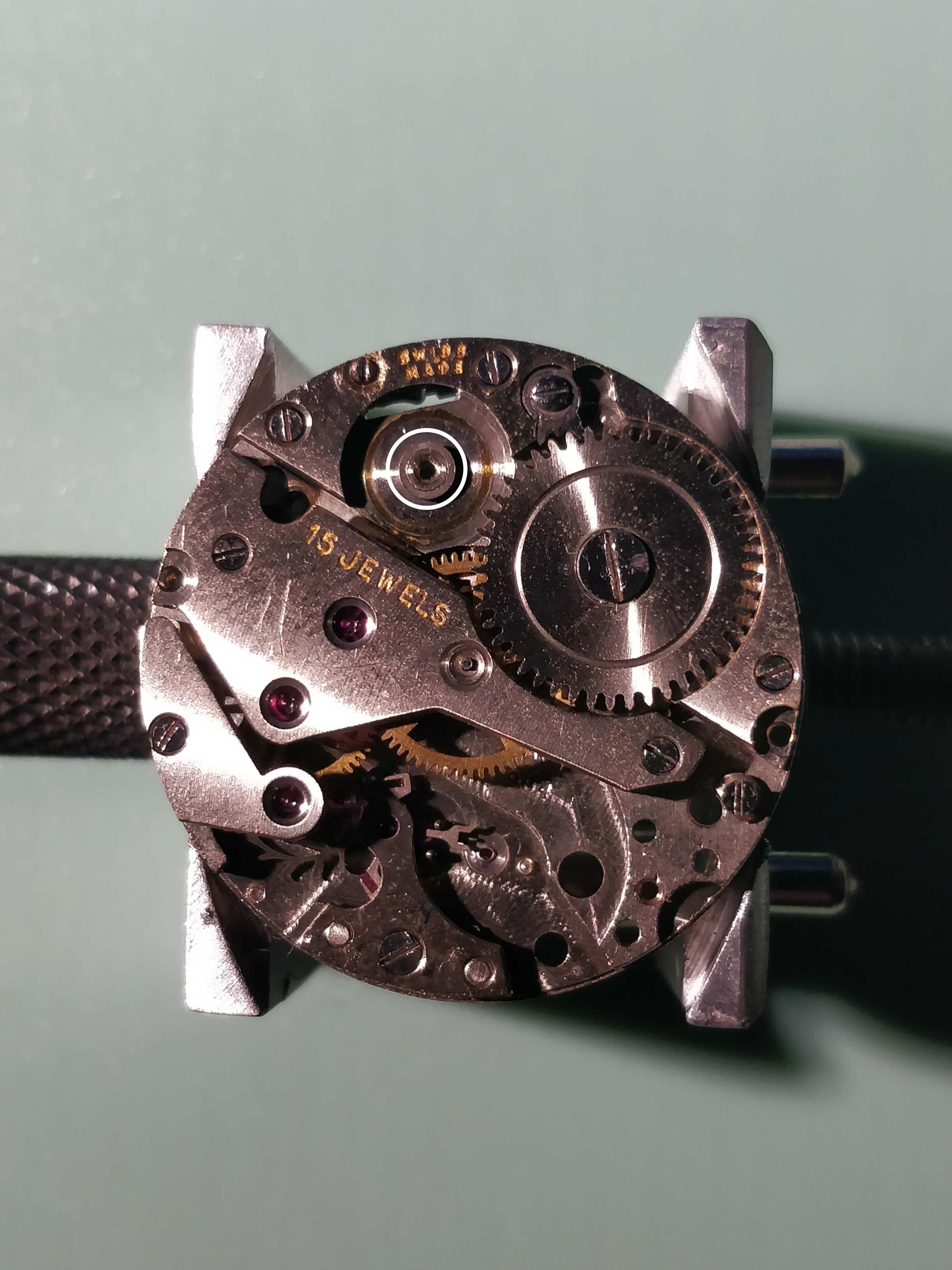

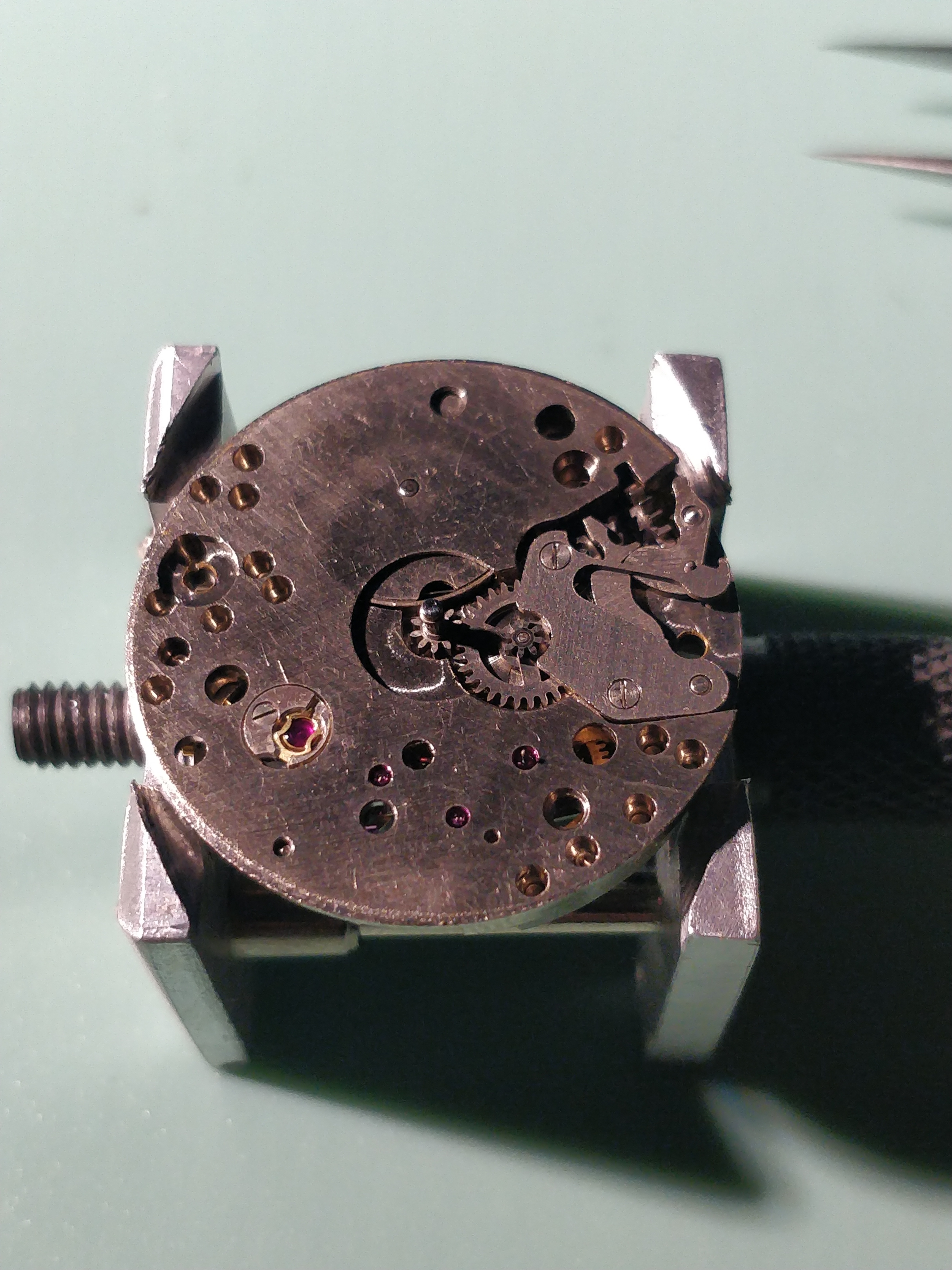

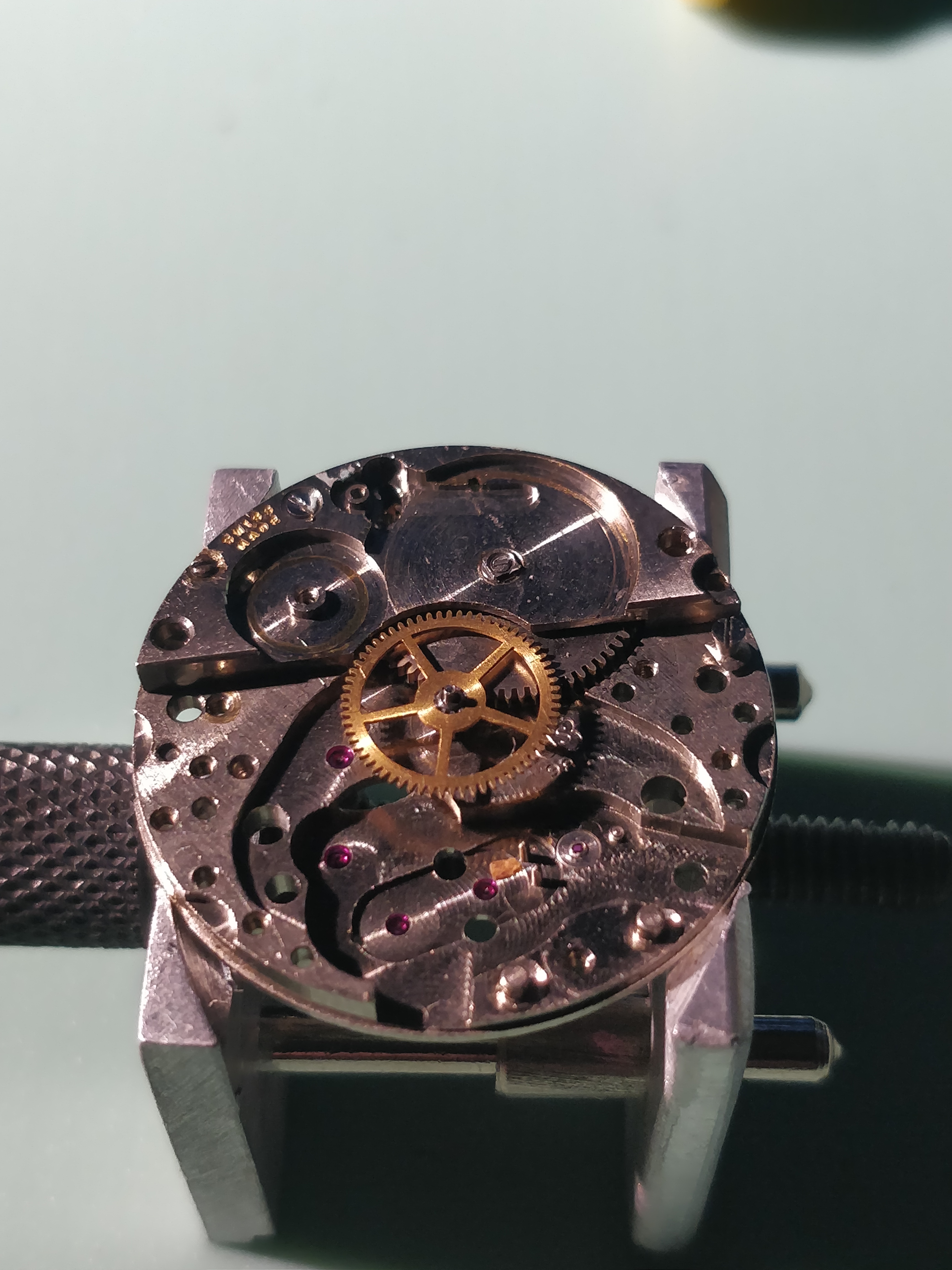

Als volgt verwijder je het crown wiel (links boven).
Let op in de binnen kan van het crown wiel zit een klein ringetje! (wit)
Bekijk maar het verschil tussen Volgende foto’s.

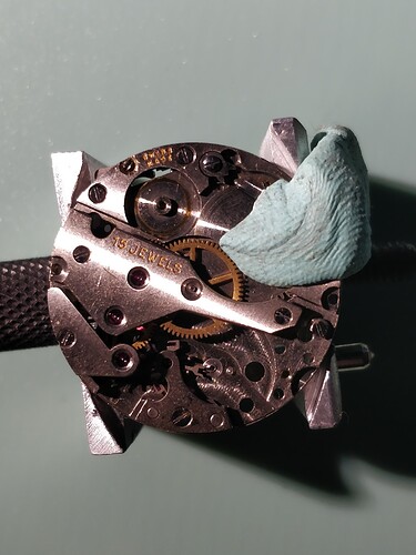

Zo nu kan ook het ratchet wiel er uit
Hieronder zit het 2de veertje, opletten dus!
Om het veertje te verwijderen hou je het veertje best tegen zodat het niet kan wegspringen want dan kan je 30 min met je achterwerk naar boven door de kamer kruipen!

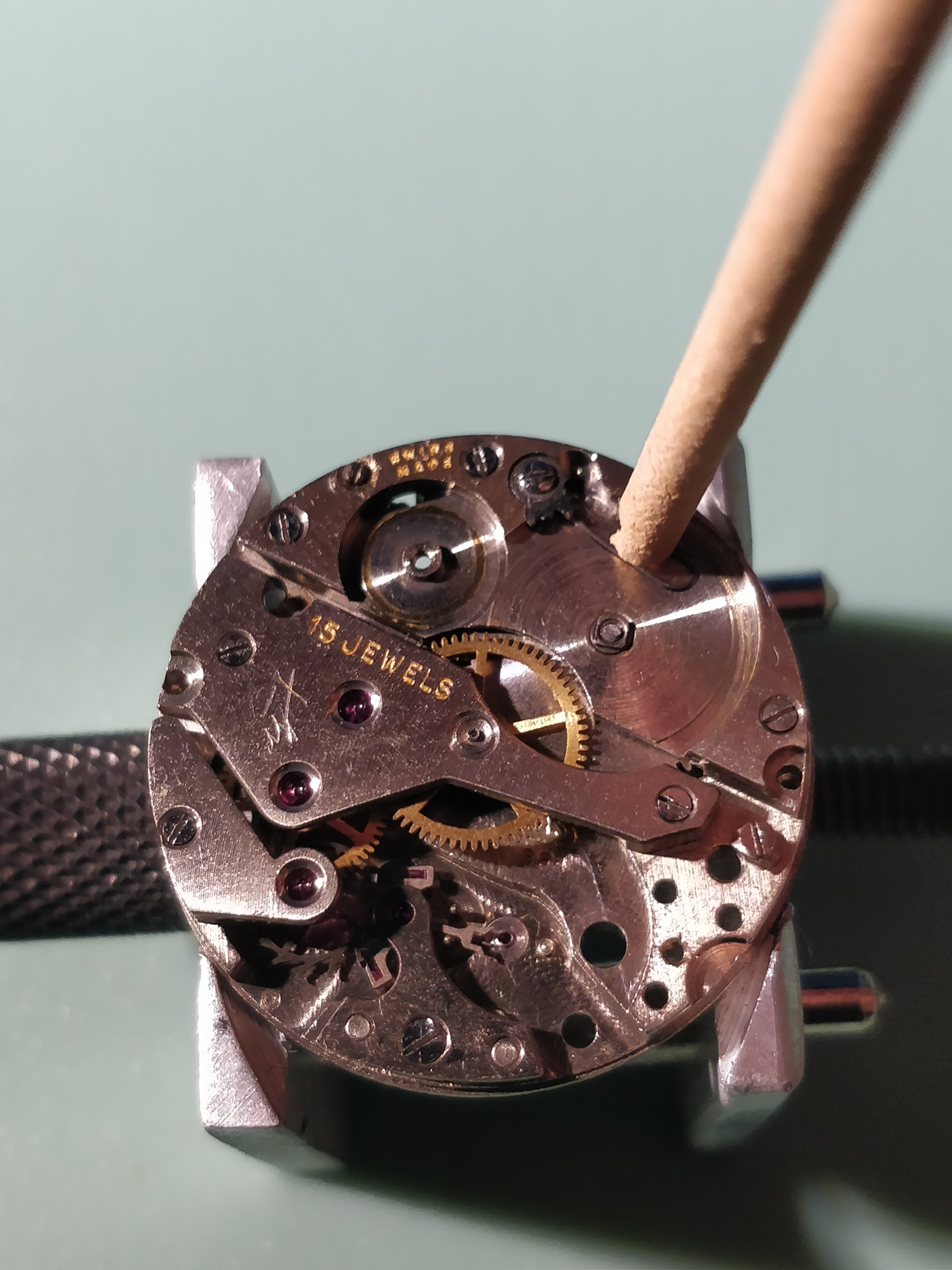

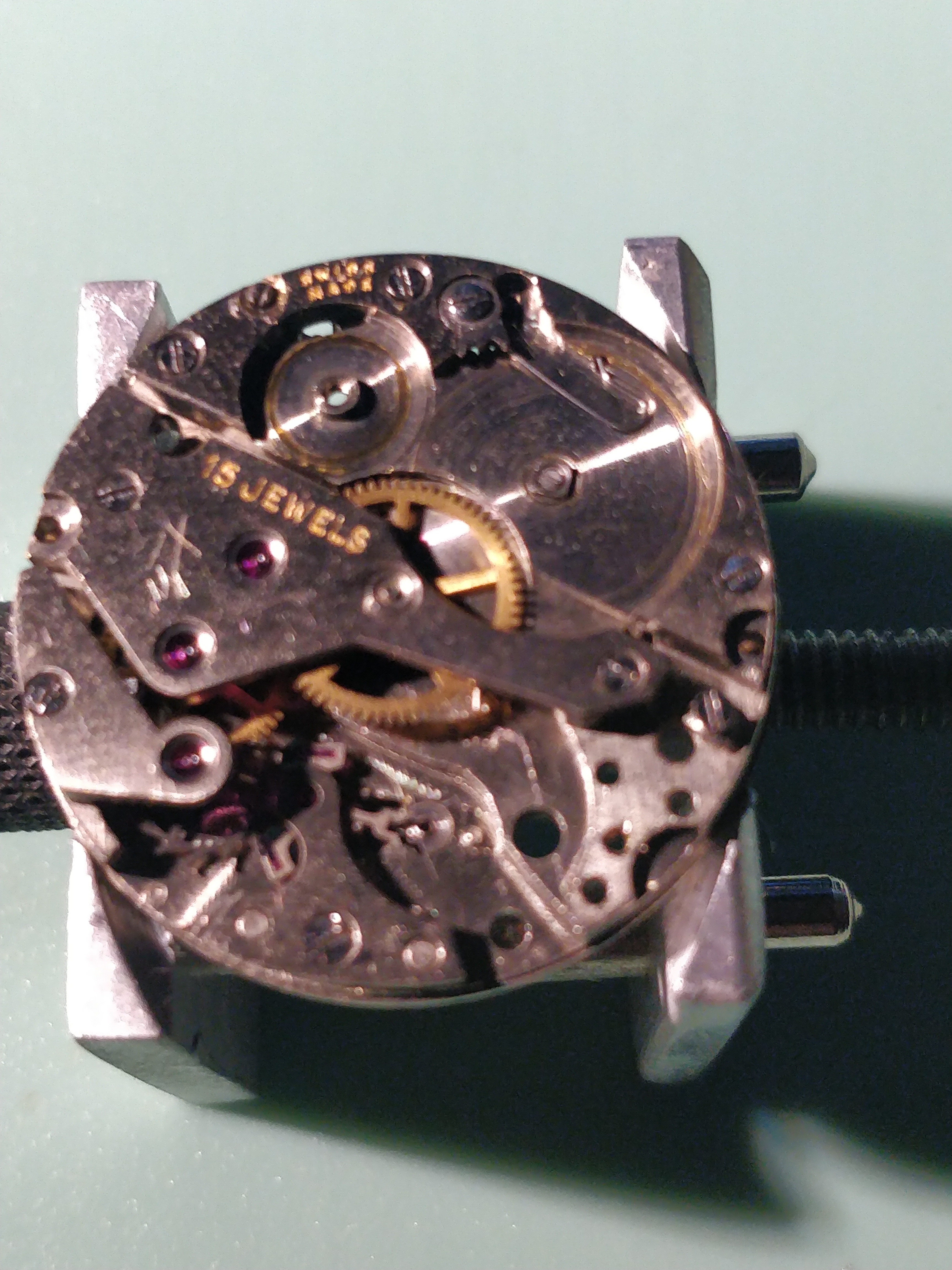

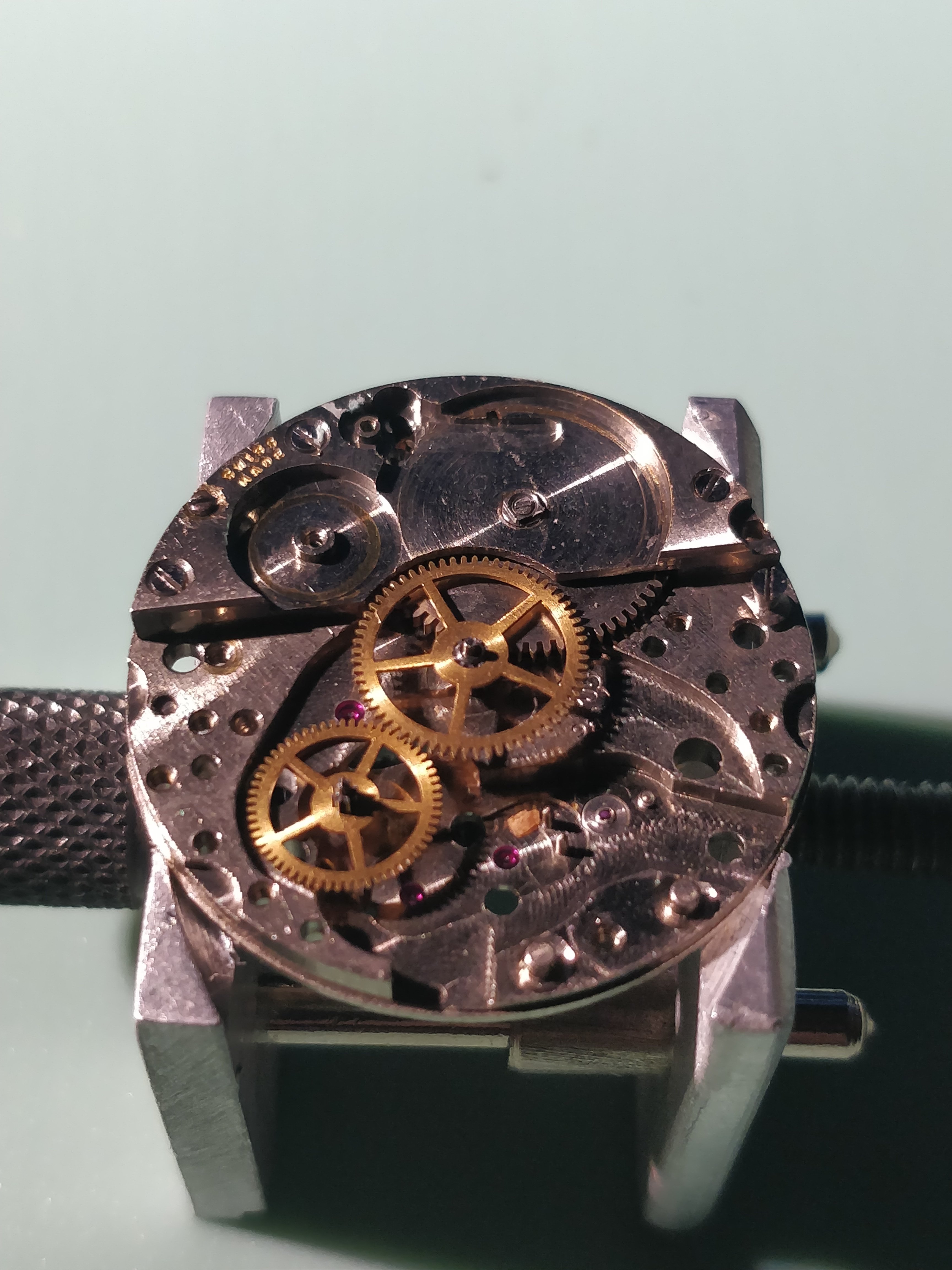

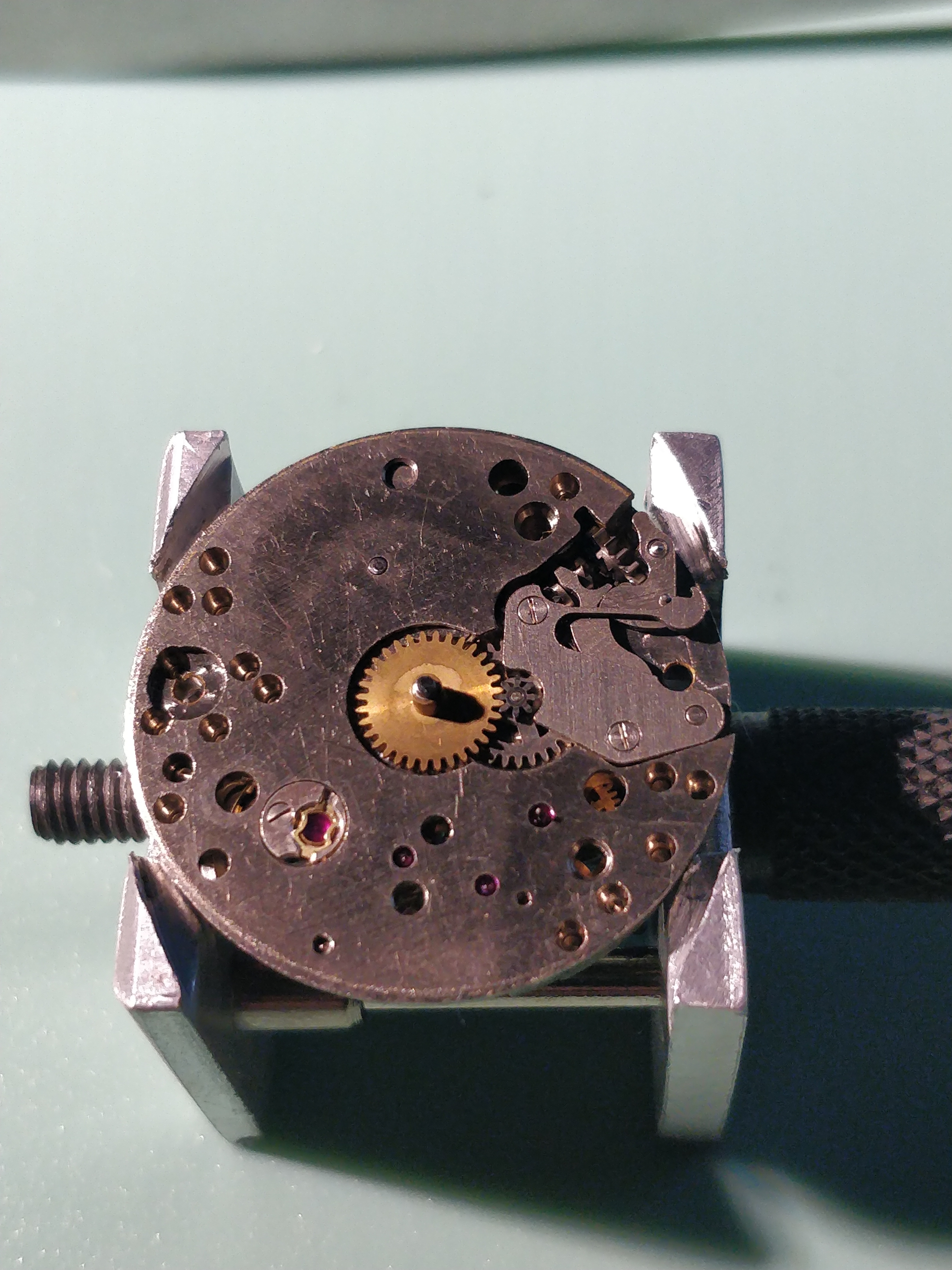

Nu kunnen we rustig verder werken en de brug verwijderen.
We verwijderen ook beide pallet en escape pivot wiel brugje.
Neem daarna de pallet en het escape wiel weg.

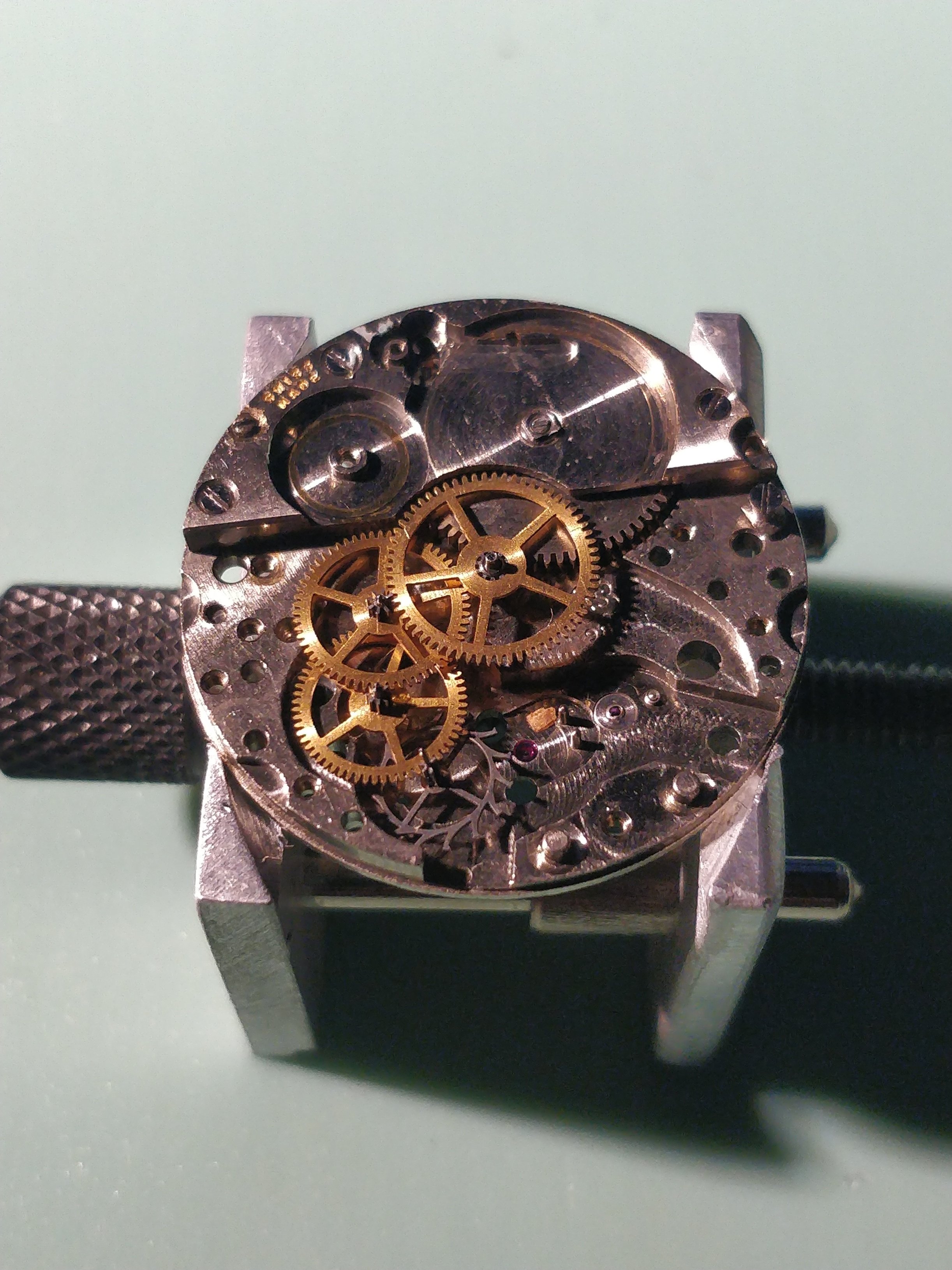

Nu verwijderen we ook de overige tandwielen.
Zo we zijn er bijna!

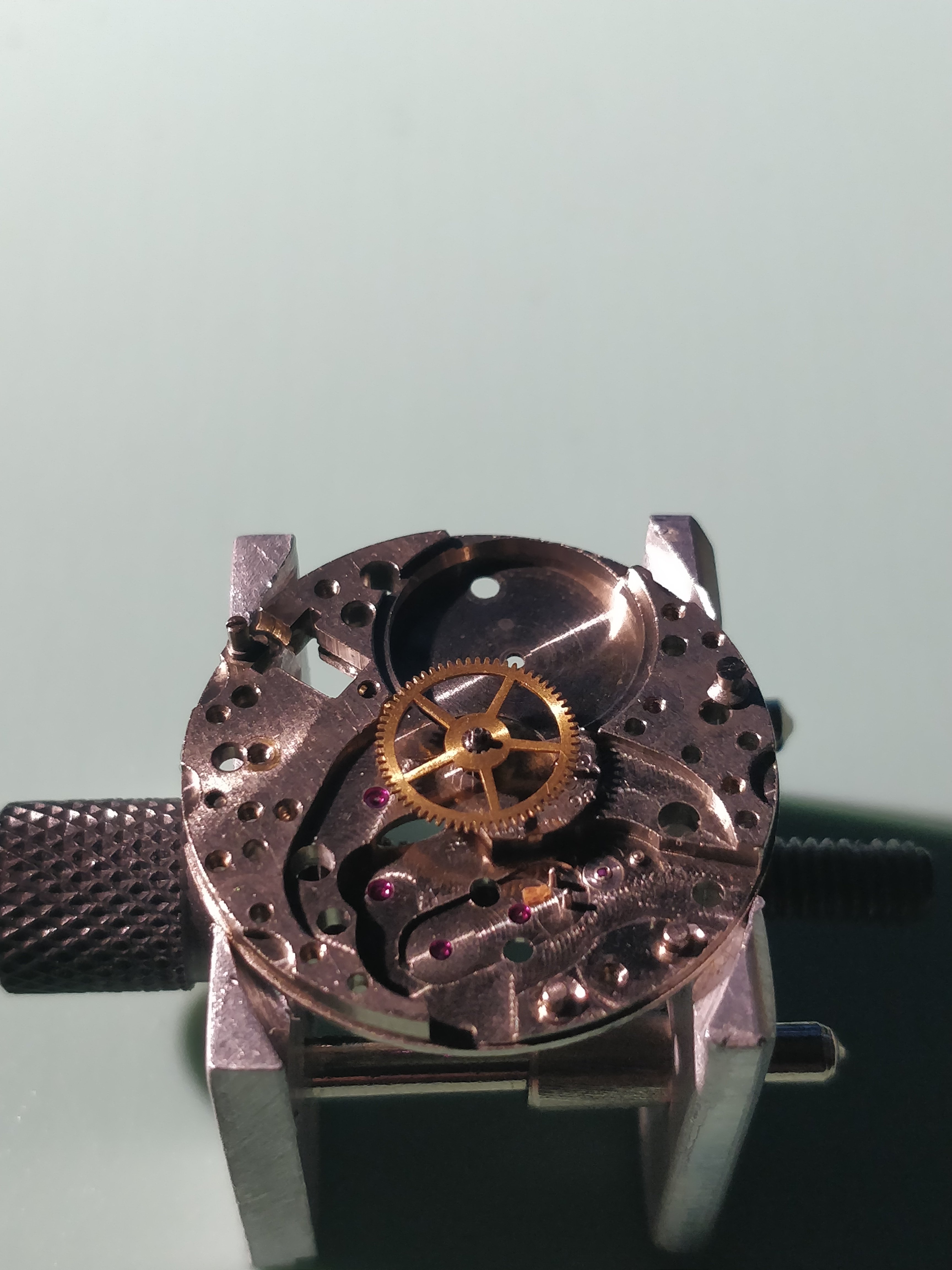

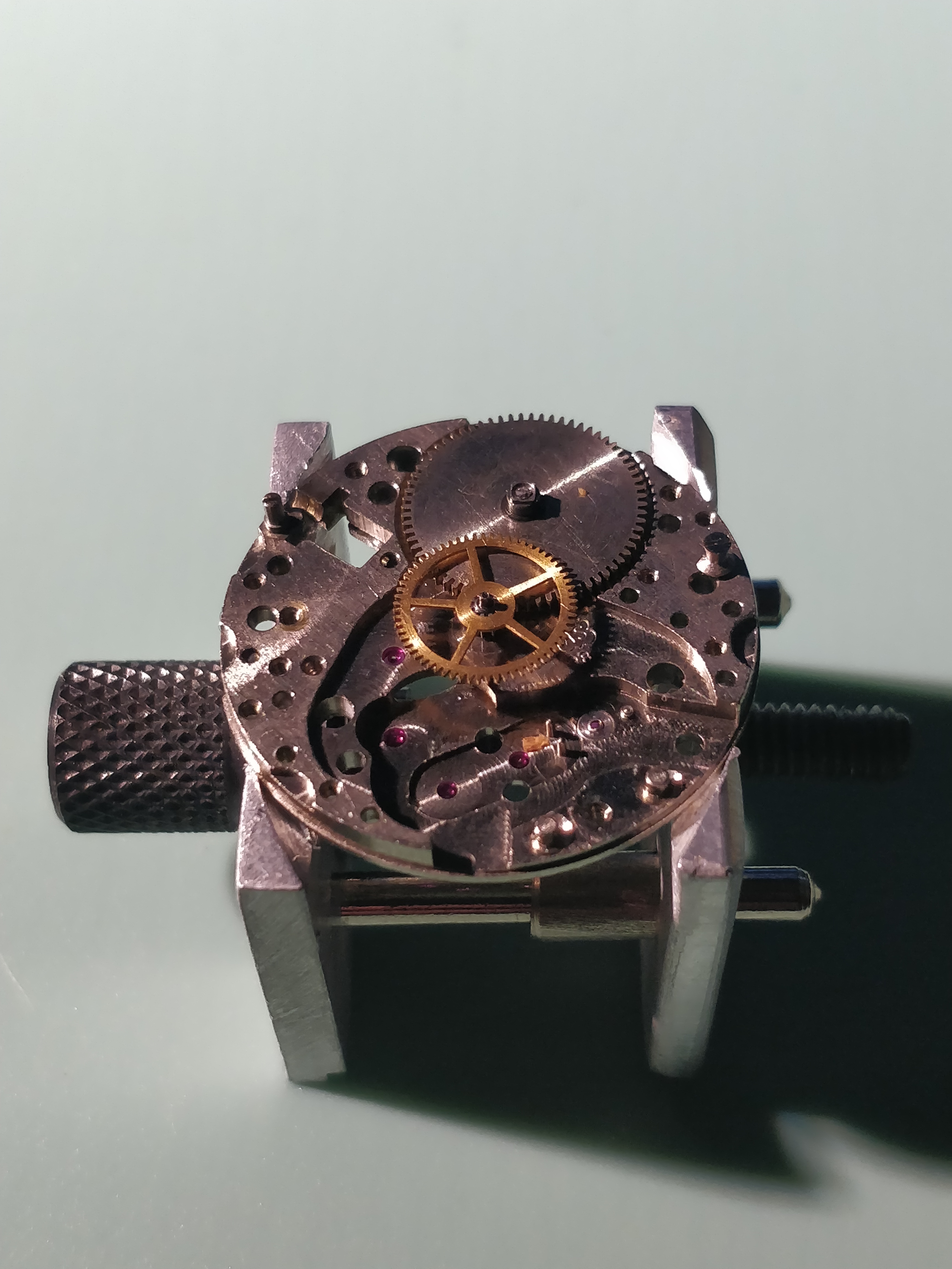

Nu komt de barrel bridge.

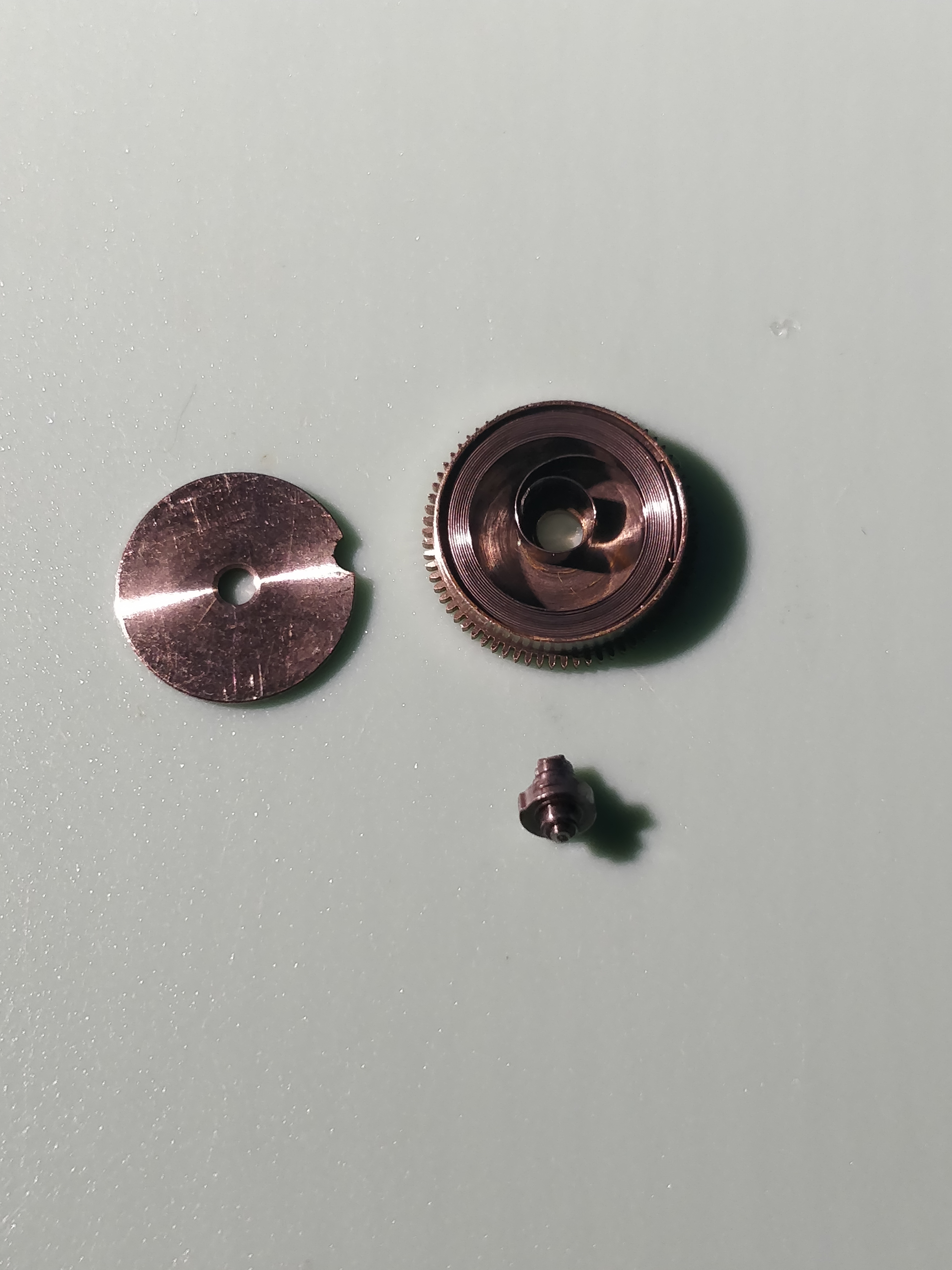

En ook de barrel kunnen we wegnemen.
Deze ziet er zo uit langs binnen.

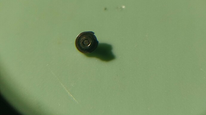

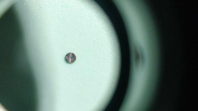

Bij het uit elkaar halen van de barrel merkte ik wel op dat het grote vijsje dat de barrel en het ratchet wiel verbinden gebroken is bij het losvijzen, die zat ook echt muurvast. Spijtig genoeg krijg is het vijsje zelf niet uit de barrel arbor (zie 2de foto hieronder)

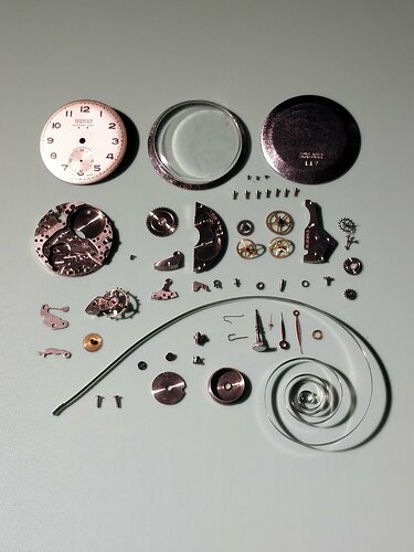

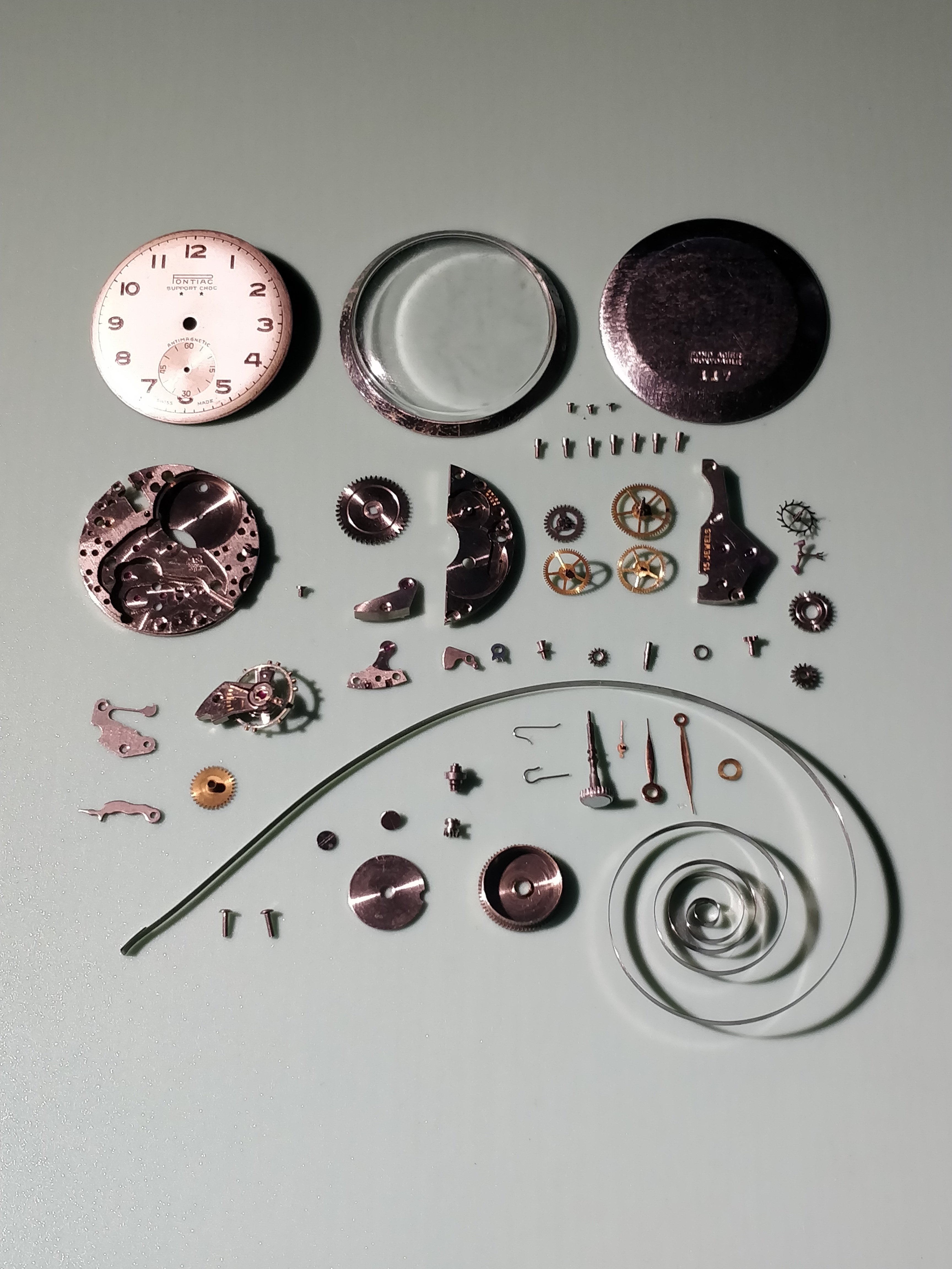

Zo als het goed is zijn dit alle onderdelen en stappen om deze prachtige pontiac uit elkaar te halen.
De aandachtige lezers zien da ik het verwijderen van het grote centrale tandwiel ben vergeten vast te leggen.
Ik hoop dat iemand hier iets aan heeft! Zelf vind ik het enorm leuk om dit soort topic’s te lezen.
