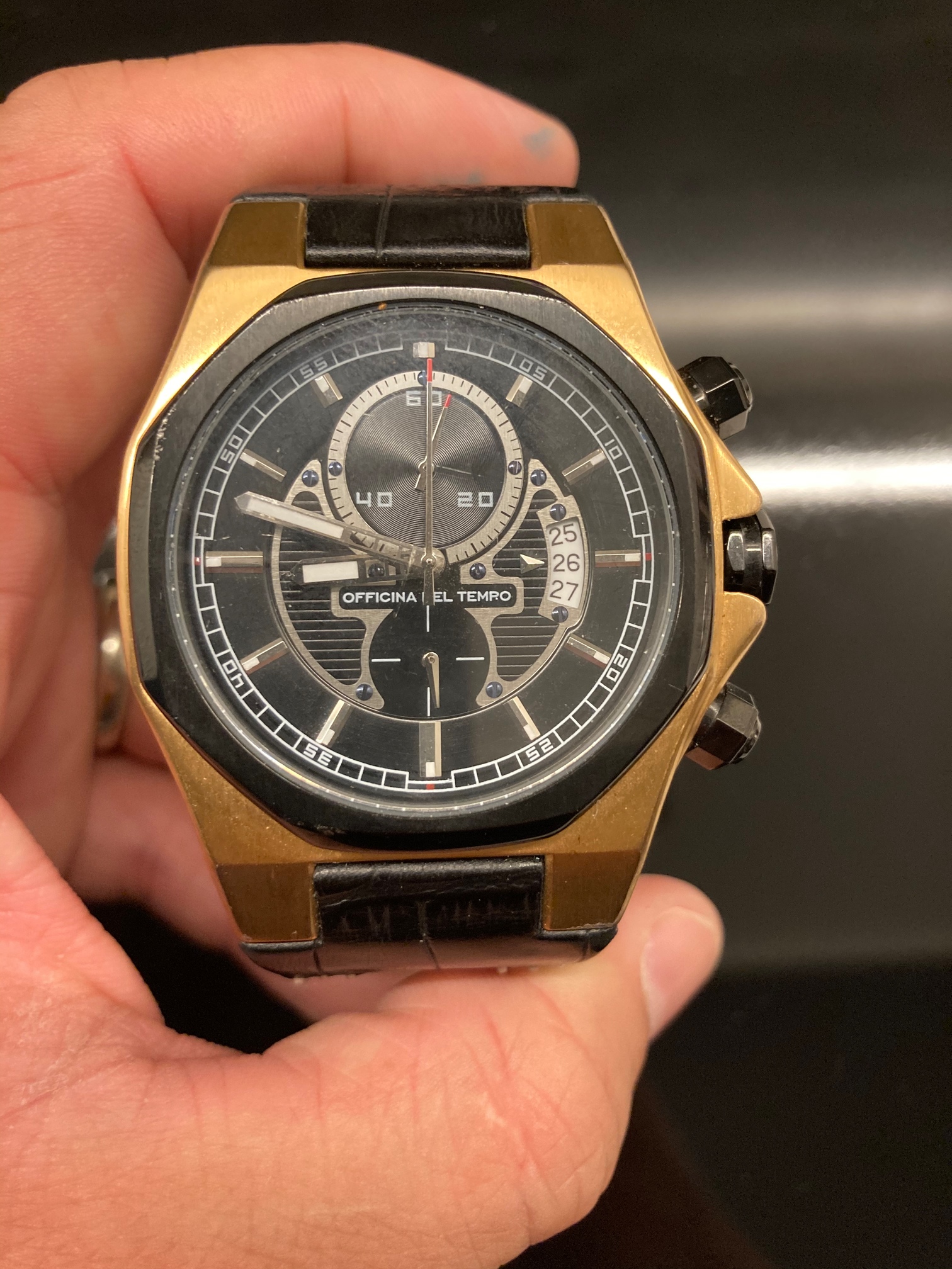

Besten,
De chronominutenwijzer komt niet op 0 te staan bij deze Miyota 0811 als ik de chrono reset.
Weet iemand hoe ik dit kan aanpassen?

Bedankt voor jullie antwoorden.
Ik dacht het ook zo te doen maar na een reset komt de chronominutenwijzer telkens op minuut 1 te staan. De chronosecondenwijzer doet het wel goed.

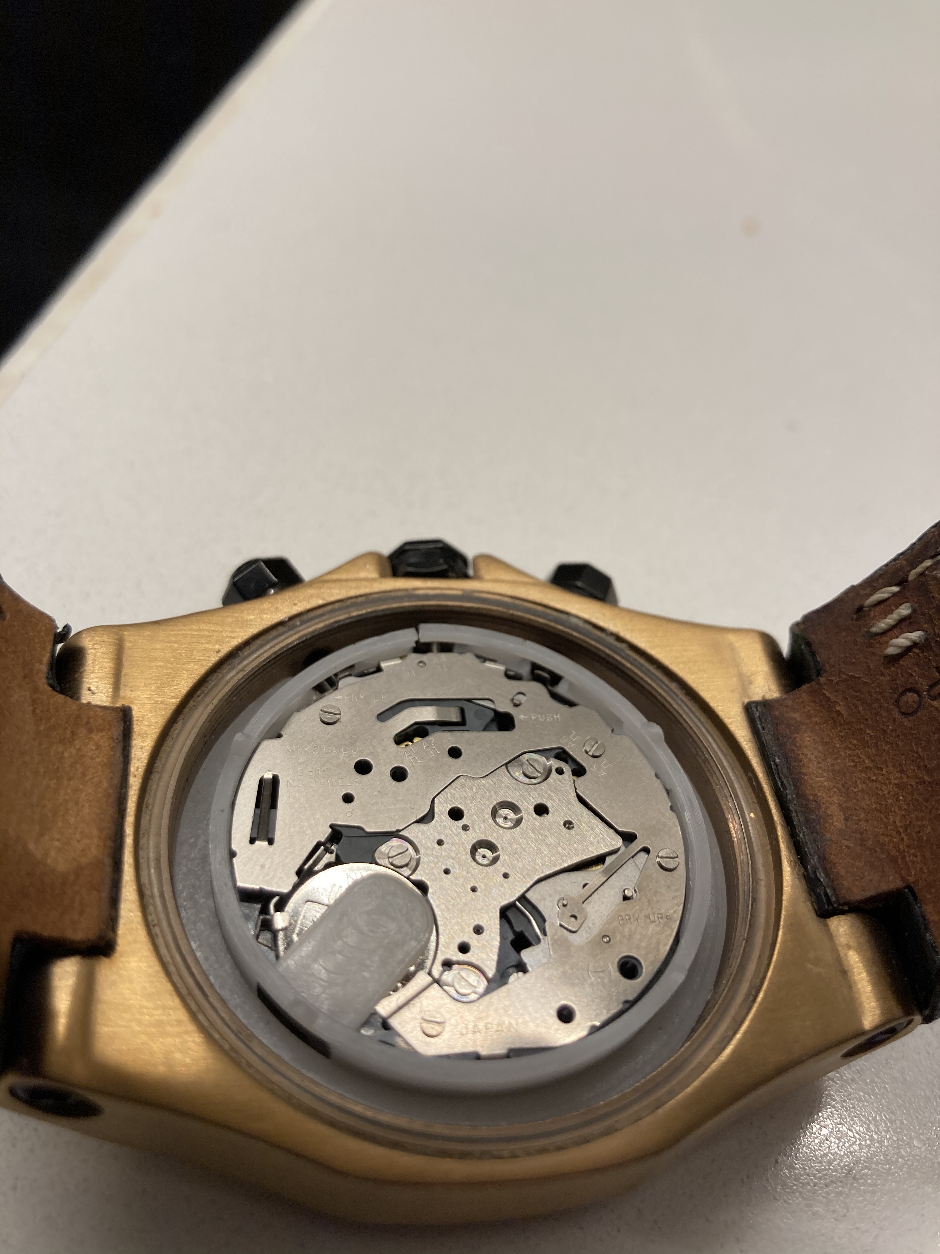

Ik hoop via de achterzijde ?
Wat zou je via de achterzijde willen doen dan? Open maken om te resetten? Zoals hierboven door verschillende leden aangegeven is het een kwestie van het uittrekken van de kroon in eerste of tweede stand en dan met de chrono knoppen synchroniseren. Volgorde en standen zijn afhankelijk van het specifieke kaliber. Dat is even een uitzoekwerkje waarbij YT je kan helpen.
Ik heb alle standen al geprobeerd maar niets lijkt te werken.
Ik hoopte dat er op het binnenwerk zelf nog een resetfunctie zou zijn maar als het jullie niets zegt, vrees ik ervoor
