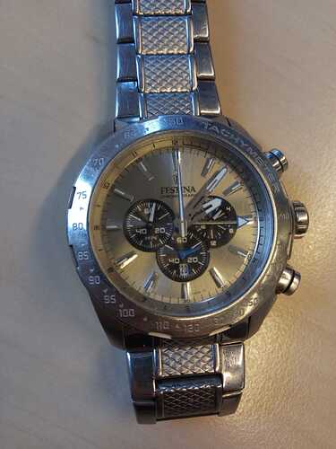

Werkt de minutenteller verder wel goed?
Ja alles werkt naar behoren, alleen bij de reset van de chrono gaat de chrono minuut wijzer niet meer naar 0
Heb ik al geprobeerd, maar dat werkt jammer genoeg alleen met de chrono (big) seconden wijzer.
Vandaag maar even de stoute schoenen aangetrokken.
Gereedschap erbij gepakt, en eens gekeken wat ik met de chrono minuut wijzer kon beginnen.
Eerst het uurwerk en kast gescheiden!
Case opener voor de deksel en met een sateprikker de kroon en stem verwijderd.
Als ik netjes met een sateprikkertje de wijzer beweeg, komt deze steeds op de 2 met de Chrono reset knop (onderste)
Dus tja⦠dan zal toch het wijzertje eraf moeten of deze weer op 0 te krijgen.
Eraf is niet zo moeilijk⦠maar erop pffff wat een gepriegel haha.
Zal wellicht ook wel te maken hebben met mij āhobbyā horloge tools denk ik.
Maar het is gelukt!!!
Wijzers staan weer netjes in lijn!!
Weer een geslaagd projectješ
Toch wel een beetje trots op mezelf Haha.
Zie hier het resultaat
Knap werk! Gewoon een kwestie van durvenā¦
Goed bezig!
Het resetten van de minuut sub met de kroon in eerste positie.
Dan onderste pusher gebruiken, dan kan je het minutenwijzertje
per klik een minuut verzetten.
Tot het weer op nul staat.
Maar, zo kan het ook
Dat dachten wij ook, maar bleek niet zo te zijnā¦
Heb ik getest maar zonder succes. Onderste pusher doen niks, had ergens gelezen dat er een soort van nokje aan de as van de chrono minuut en urenwijzer zit die ze weer naar de 0 positie zetten bij een OS 10.
Ik dacht dat je het had over de tweede positie ipv eerste.
Maar ik kan mij vergissen.
iig is het euvel verholpen
