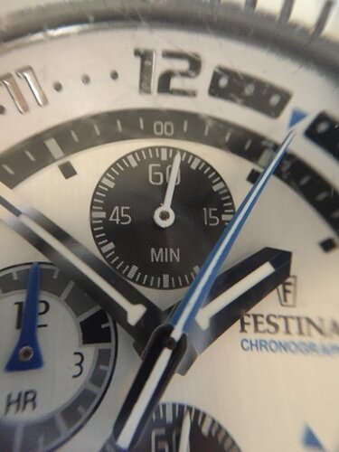

Goedemiddag,
Ik zit met een “probleem” / uitdaging.
Bij mij Festina reset de kleine minuut wijzer van de Chrono zich niet meer naar 0 maar naar.2.
Nu kan ik in de handleiding en op het internet enorm veel vinden over de reset procedure van de seconden wijzer van de chrono, maar echt 0.0 betreffende de reset van de kleine minuut wijzer… :frowning:
Is dit op 1 of andere manier mogelijk d.m.v. de pushers of zal ik de wijzer opnieuw moeten plaatsen.
Het betreft een Miyota OS-10 uurwerkje.
Even een fototje om het verhaal te verduidelijken.

Zojuist een paar dingen getest, alleen zonder succes…
Op de datum verzet stand werkt de chrono gewoon.
Op de tijd verzet stand (2e) kan ik met de pushers de chrono seconde wijzer resetten.
Bovenste Pusher verzet de grote seconde wijzer en met de onderste Pusher kan ik de stand "bewaren"
Alleen als ik de onderste pusher indruk schiet ook mijn kleine minuut wijzer weer netjes naar 2.
Ook even getest wat er gebeurt als ik de Chrono sec een paar keer rond laat draaien (Tot minuut op 5 zeg maar) en dan schiet hij ook weer netjes terug naar 2 ipv 0 :zipper_mouth:

Wat ik ook probeer de enige wijzer die ik kan stellen is de chrono seconde wijzer…
Onderste pusher inhouden in stand 1 of 2 doet niks.
Beide gelijk indrukken kan niet kan niet, je voelt echt dat de 2e pusher de 1e pusher uitklikt zeg maar.

Beweegt die chrono-minutenwijzer niet mee met de chrono-secondenwijzer dan? Als die dat wel doet, kun je de bovenste pusher zolang ingedrukt houden tot de minuten weer goed staat (58 minuten verder dus).
Heb ik een stukje getest, tot op 5 ipv 2, en als ik dan de onderste pusher weer indruk schiet hij weer naar de 2 minuten.
Ben toch bang dat het wijzertje herplaatsen gaat worden haha.

Ja, kroon op 2e positie, met bovenste pusher Chrono secondewijzer een aantal keer rond laten gaan tot chrono minuut op 5 staat, dan kroon weer terug naar 0
Dan kan ik met de bovenste de stopwatch starten en stoppen, en als ik dan de onderste indruk gaat de seconden naar de positie in ik heb ingesteld en de kleine minuut weer netjes naar 2.
