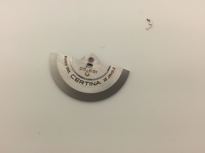

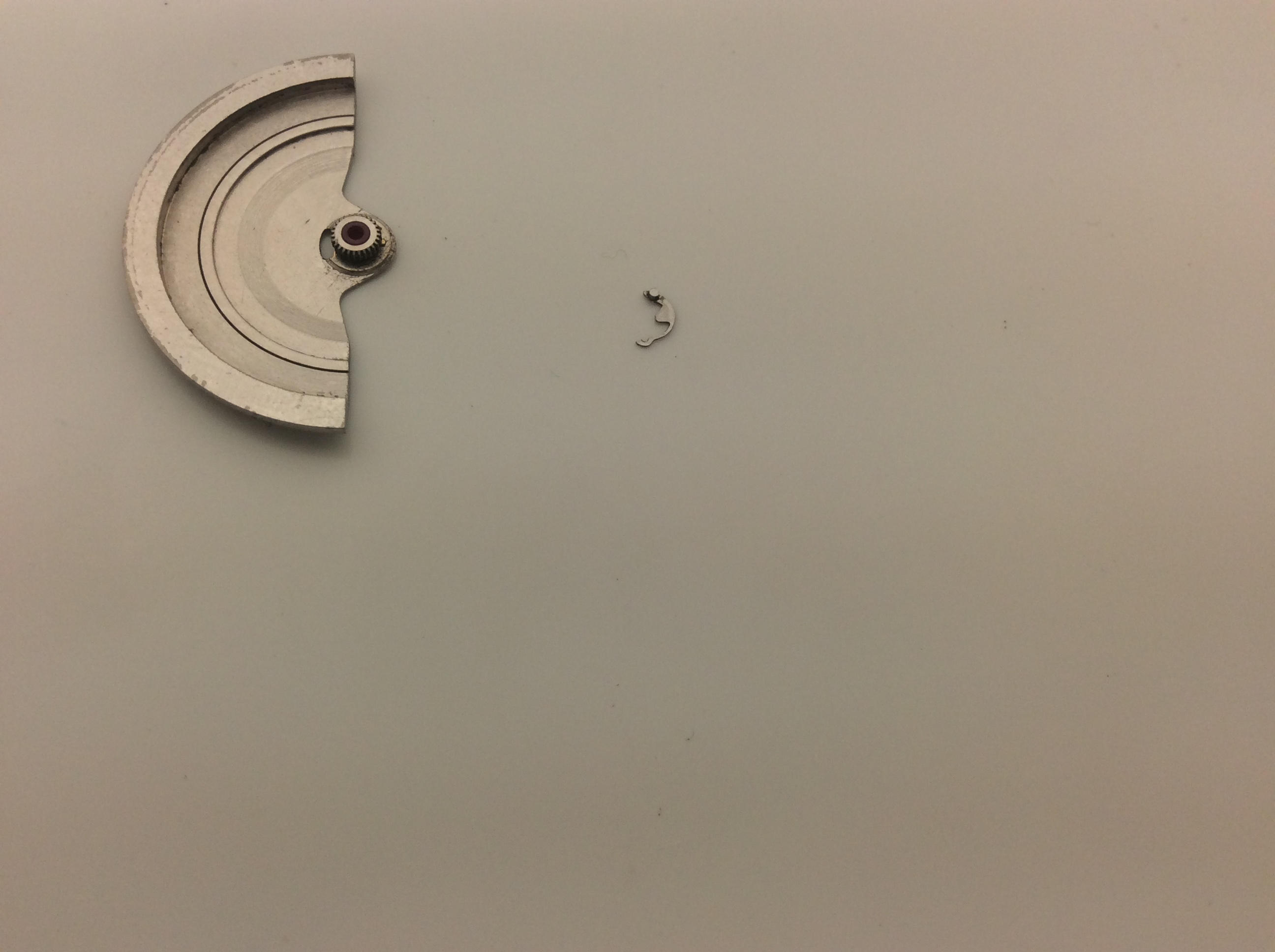

Hartelijk dank voor de volledige en uitgebreide fotoreportage met uitleg! Het heeft mij veel geleerd over het binnenwerk van de oude Certina van mijn Opa. Ik ben dit uurwerk aan het repareren, de rotorpost was gebroken en die heb ik kunnen vervangen.
Het enige probleem dat me rest is het terugzetten van de rotor met bijbehorende veer. Ik kan op internet nergens een gedetailleerde beschrijving van deze stap vinden, kunt u me misschien helpen? Ik meen dat de procedure is: veer op de rotor klemmen, vervolgens de rotor op het uurwerk plaatsen, en dan de veer-pin verschuiven tegen de richting van de pijl op de rotor in. Het probleem dat ik heb is dat ik de veer niet op de rotor geplaatst krijg, is daar een methode of een bepaald gereedschap voor?
Ik hoor graag van u, vriendelijke groeten,
Yannic
Het is voor mij ook alweer even geleden, heb je misschien foto’s van de onderdelen waar je het over hebt?
Begrijpelijk, fijn dat u 5 jaar na de laatste reactie op uw post zo snel kon antwoorden! Zie bijgevoegd de foto’s. Mijn vraag is nu hoe ik dat veertje op de rotor geklemd krijg, en vervolgens hoe de rotor in het uurwerk gemonteerd wordt. Ik heb tot nu toe een aantal uur geprobeerd met een pincet dat veertje op de rotor te klemmen, zonder succes.
Vriendelijke groeten, Yannic.

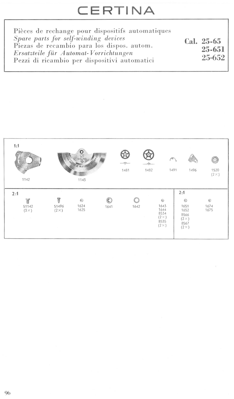

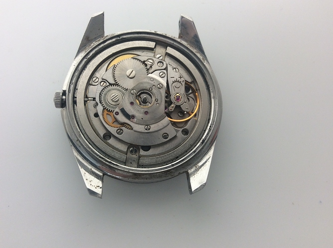

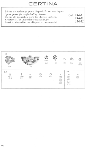

Ter illustratie voeg ik nogmaals 2 afbeeldingen toe: het uurwerk zonder rotor en een datasheet van Certina met de genummerde onderdelen (ik verwees in mijn vorige bericht naar de rotor 1143, en een veertje 1491).
Ik heb nu helaas geen uurwerk beschikbaar om te bekijken hoe het daar zit, dus je zult even moet afwachten of één van de andere (amateur-)uurwerkmakers dit toevallig wel weet.

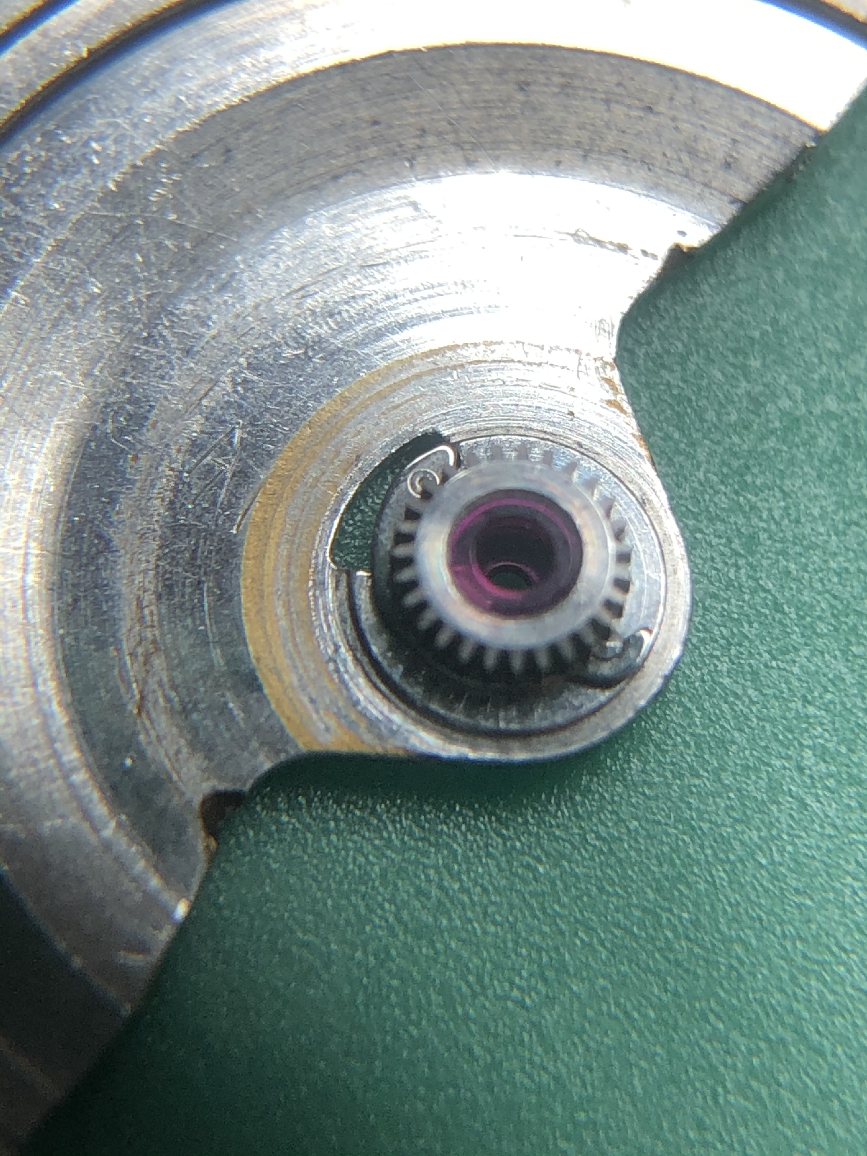

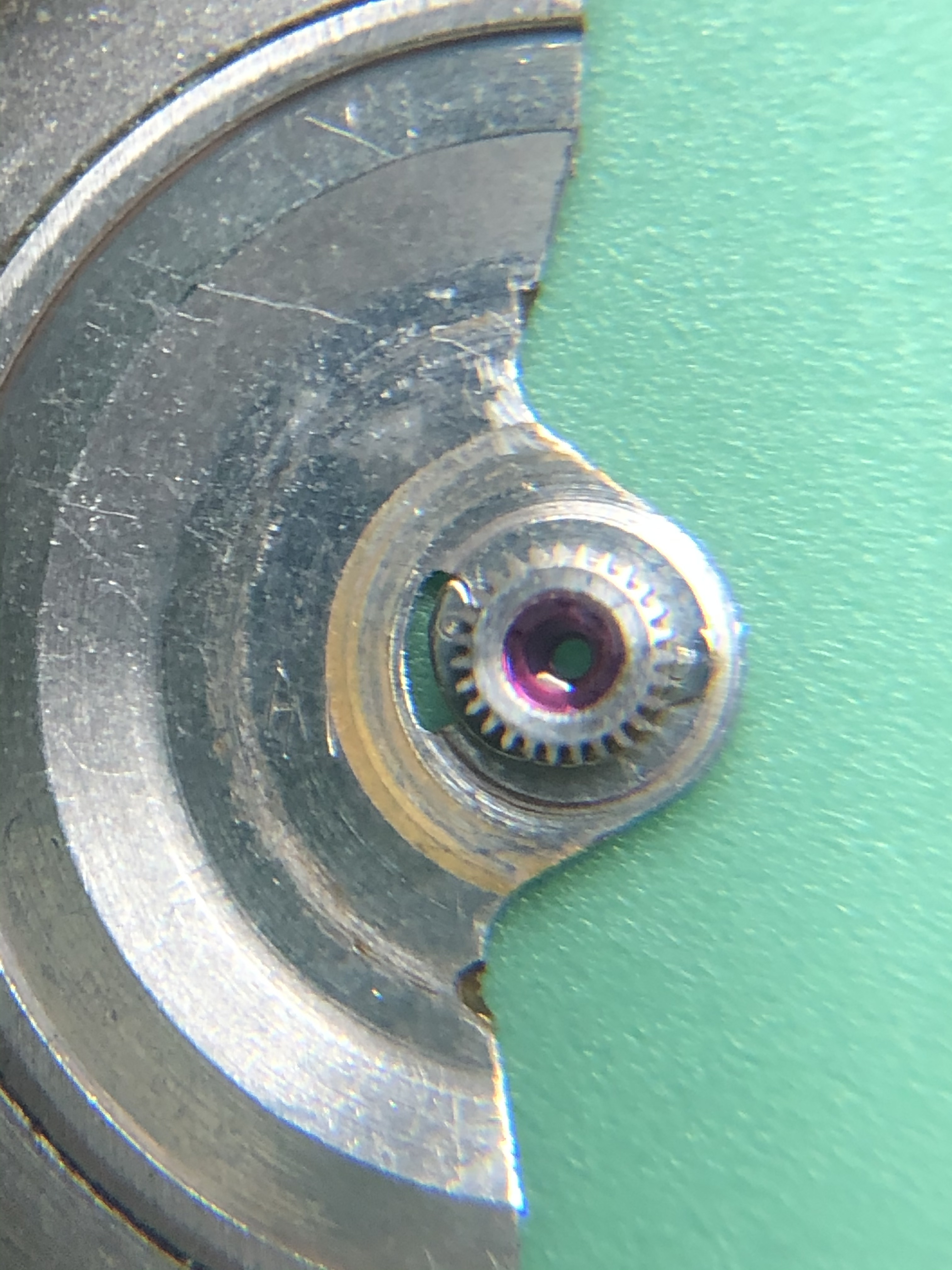

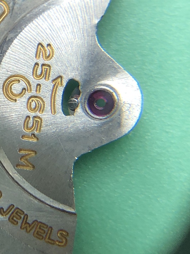

Misschien helpt bijgaande video je een beetje verder, bekijken vanaf 3:14 voor de rotor montage:
Helaas is niet te zien hoe het veertje aan de rotor is gemonteerd, maar het knopje van het veertje moet dus door het gleufje van de rotor uitsteken en worden verschoven als borging voor die rotor.
Dat is wel goed te zien.
Wie weet lukt het je hiermee, succes
Zo hoort die te zitten, naar rechts schuiven met het pijltje mee komt de borging vrij en kan je de rotor afnemen.
