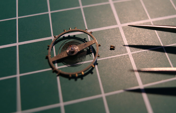

Ik haal de balans eruit maar de tappen lijken er nog aan te zitten; vreemd.
Verder zie ik wel dat er de nodige balanceerschroefjes ontbreken en de spiraalveer is aan alle kanten verbogen dus deze balans is evenwel een redelijk drama.

Omdat de originele balans nogal verklungeld is heb ik een nieuwe op de kop getikt. Die is weliswaar voor het nieuwere 40.5 kaliber maar zou volgens diverse bronnen in elk geval dezelfde balansstaf hebben en ook de beat rate is gelijk, ik hoop dus dat dit gaat werken, een nieuwe balans voor een cal. 210 is nergens te vinden.
Balans op de kloof plaatsen; het kompas heeft hier geen sluiting, het zijn gewoon twee pinnetjes waar de veer tussen moet vallen. Dat is wel makkelijk, maar hij valt er ook weer makkelijk tussen vandaan…
Balans erop en de timegrapher app erbij. Eerst maar eens de beat error corrigeren; dat is echt een !@#$%-klus bij zo’n uurwerk met vaste pitonhouder:
- Beat error meten - balanskloof eraf - balans van de kloof af halen - op een bruikbare ondergrond leggen (ik leg hem maar weer even in de originele verpakking) - met een schroevendraaiertje in de kraag van de balansveer deze en tikje draaien - balans weer op de kloof - kloof met balans weer op het uurwerk - opnieuw meten - nog niet goed - weer opnieuw.
Heb denk ik wel twintig keer die balans eraf gehad, dat gaat je echt de keel uithangen. Ik snap niet dat ze die draaibare pitonhouder niet veel eerder uitgevonden hebben.
Ik krijg de beat error uiteindelijk redelijk netjes al is de amplitude zoals verwacht laag. Vreemd genoeg moet ik de kompasnaald compleet buiten het uurwerk draaien om de beat rate in orde te krijgen. Ik snap er niks van, heb ik dan zulk slecht werk geleverd? Ik bekijk eens wat foto’s van een 40.5 kaliber en ineens zie ik het, de 40.5 heeft een recht doorlopende kompasnaald en bij deze 210 staat de kompasnaald onder een hoek van ongeveer 135 graden ten opzichte van het kompas. De spiraalveer is dus veel te lang. Op deze manier past het uurwerk niet in de kast omdat de kompasnaald buiten het uurwerk uitsteekt. Ik probeer de pitonpin te schuiven op de spiraalveer wat volgens mij moet kunnen, maar die zit muurvast. Dan zou ik de veer moeten afknippen en een nieuwe pin monteren. Het stuit me een beetje tegen de borst om deze gloednieuwe balans meteen te verknippen. Bovendien is het verschil in beat rate tussen verschillende standen erg groot (2-3 minuten per dag) dus ik ben toch ook niet helemaal zeker dat de tappen van deze balans helemaal goed passen.
Ik ga dus toch nog eens wat anders proberen. Eerst een balans uit een donor geprobeerd, maar die wil alleen in horizontale stand lopen en is bovendien zo krom als een hoepel, dus dat wordt niks.
Terug naar de originele balans uit dit uurwerk. De tappen blijken niet gebroken, dus waarschijnlijk was de balans gewoon naast het lager geprikt waardoor hij los onder de balanskloof lag.
Er ontbreken een aantal balanceergewichtjes, dus ik controleer eerst maar eens of de balans in evenwicht is, wat inderdaad niet het geval is. Met wat schroefjes uit een donorbalans maak ik hem weer in evenwicht en buig de kromme spiraalveer weer in de juiste vorm.
Uiteindelijk is hij een fractie te zwaar waardoor de kompasnaald toch weer vrij ver naar buiten staat, maar hij steekt in elk geval niet buiten het uurwerk uit. Uiteraard moet nu weer de beat error in orde gemaakt worden dus weer tig keer die balans erop en eraf. Verder even weinig foto’s van gemaakt. Ook is het verschil in rate in de verschillende standen weer vrij groot. Mogelijk zijn de radiale lagerstenen van de balans toch niet best meer, maar vervangen is nu even geen optie, eerst investeren in gereedschap.
