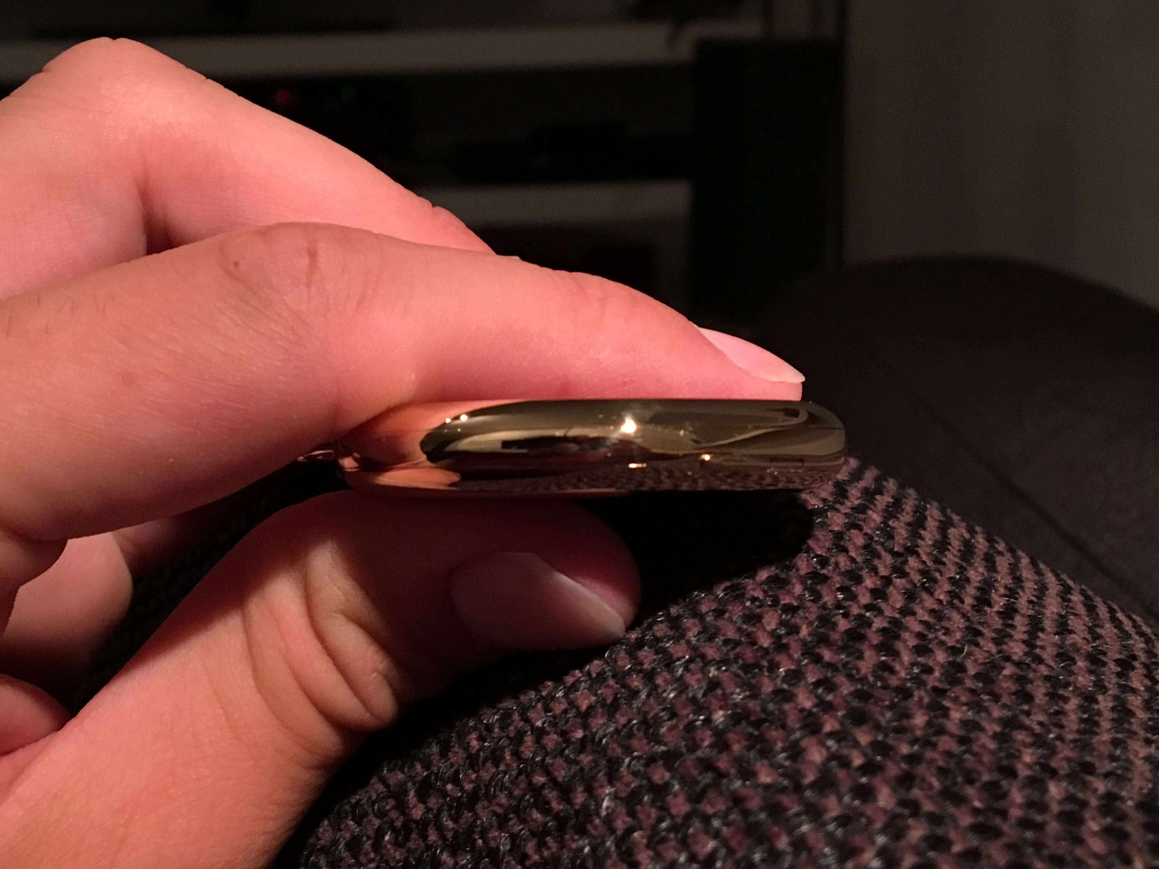

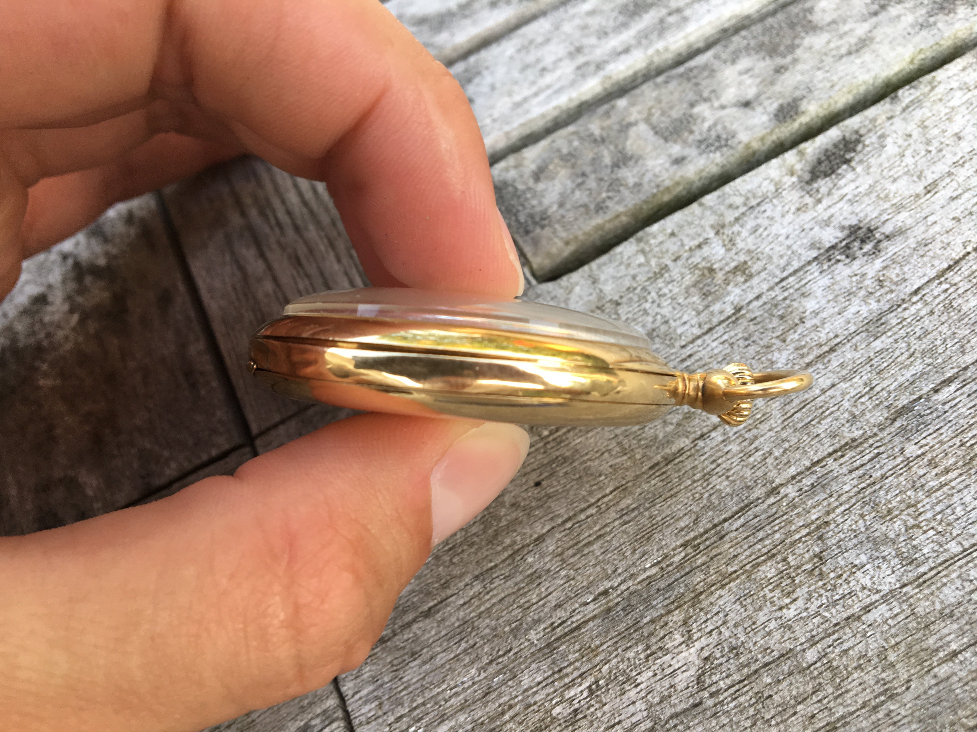

Dit zakhorloge verkeerde in vrij slechte staat toen het binnenkwam. De gouden kast was verwrongen en gedeukt, de wijzers niet origineel en de wijzerplaat gebarsten. De kast was dusdanig vervormd dat de lunette met het glas niet meer op de kast bleef zitten.
Als eerste ben ik uren bezig geweest om de kast uit te deuken. Allereerst ben ik met diverse stalen ponzen en zelf gemaakte houden gereedschappen aan de slag gegaan, om de kast terug te brengen in de juiste vorm. Gelukkig is goud vrij zacht en zijn zakhorloge kasten geen massief ‘blok’ zoals bij polshorloge kasten, eerder een verbogen ‘plaat’ goud. Hierdoor is uitdeuken en terugbuigen tot op zekere hoogte mogelijk.
Na het terugbuigen en uitdeuken van de kast volgt de laatste stap, het polijsten van de kast. Door het kloppen & uitdeuken wordt het oppervlak altijd licht oneffen. Daarom start ik met een Artifex schijf, een schijf gemaakt van in rubber gebonden slijpdeeltjes. Hiermee kan een laag materiaal verwijderen, zodat er weer een glad oppervlak ontstaat. Dit is natuurlijk iets wat je niet te vaak moet doen, maar bij een dergelijk ingrijpende restauratie van de kast kan je eigenlijk niet anders, wil je weer tot een mooi eindresultaat komen. Na het ‘slijpen’ van de kast wordt met behulp van een viltschijf en een lappenschijf, beide met polijstpasta, de kast weer hoogglanzend gemaakt.

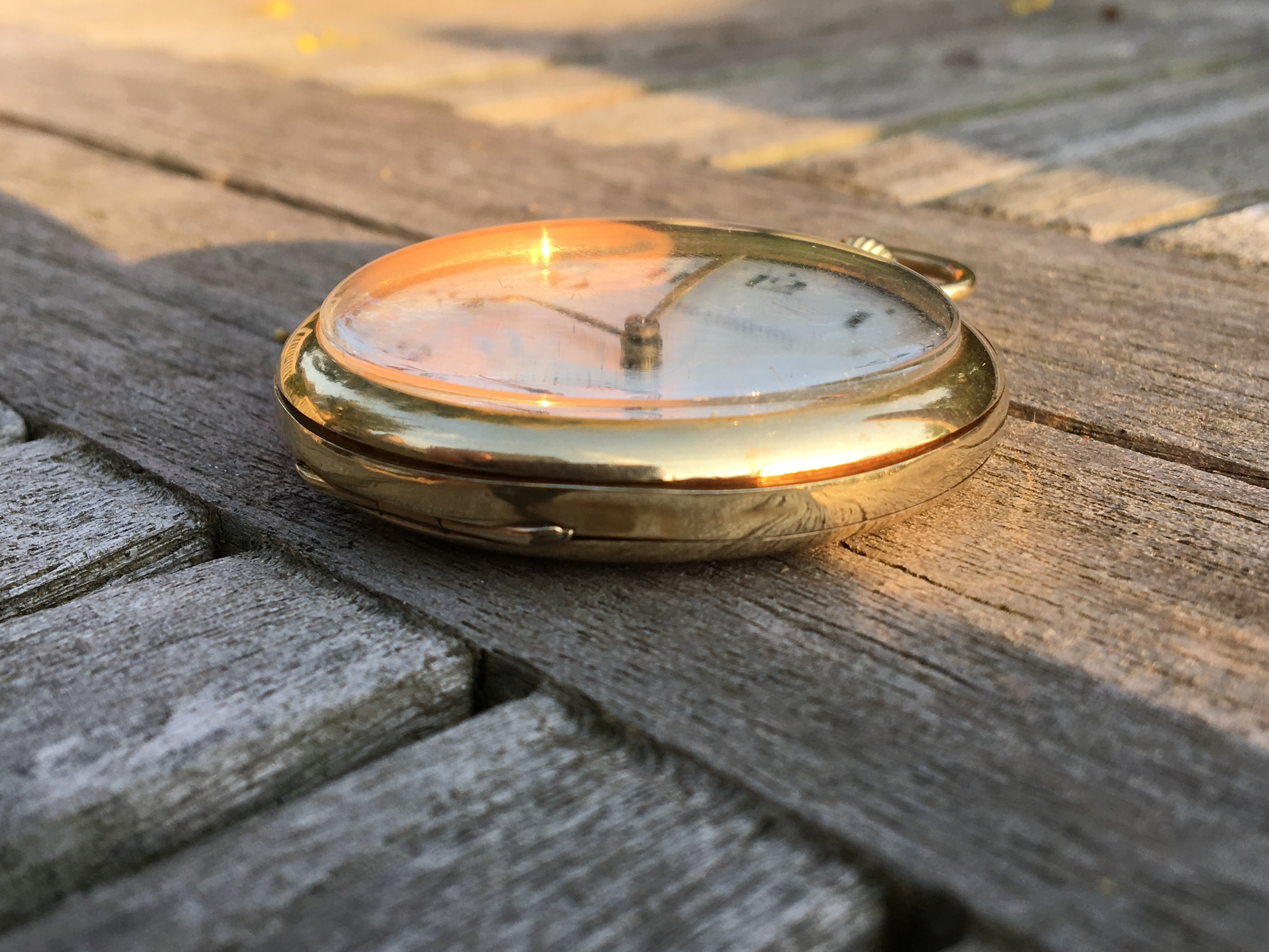

Daarna volgt de revisie van het uurwerk. Gelukkig had de eigenaar een uurwerk geregeld uit de dezelfde periode, waarvan de wijzers en wijzerplaat gebruikt konden worden, zodat dit horloge weer in uitstekende staat gebracht kon worden.
Het eindresultaat van vele uren werk… absoluut de moeite waard geweest!!!
