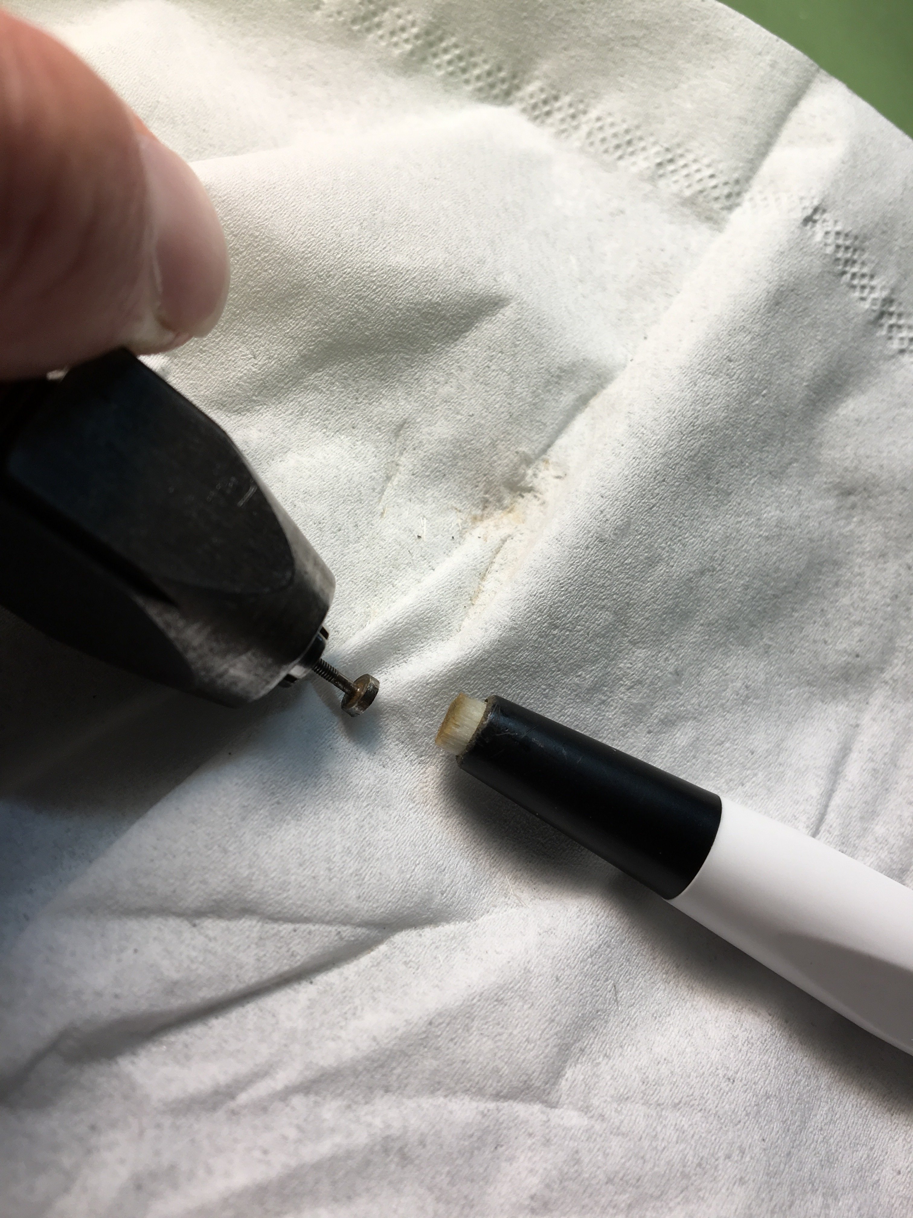

Daarna begon het grote schoonmaken. Ik heb handmatig ieder onderdeel schoongemaakt, met wasbenzine, papieren tissues en penhout. Er zat zeer veel compleet verharde olie op de gekste plekken.

Een aantal van de schroeven had roestschade, deze heb ik stuk voor stuk van roest ontdaan met een glasvezelborsteltje. Ik zou de schroefkoppen opnieuw kunnen polijsten, maar vanwege het grote aantal werkzaamheden wat er aan dit horloge moest gebeuren heb ik besloten dat even achterwege te laten,
