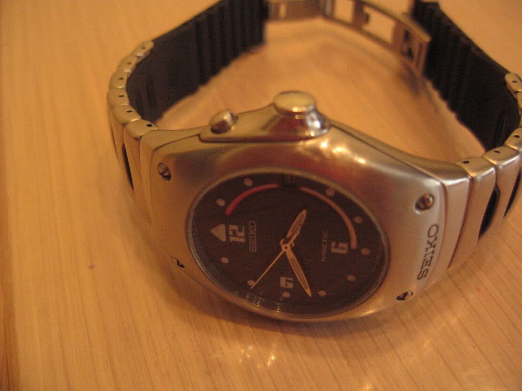

Arctura op de kop getikt voor weinig. Gelukkig maar want er mankeerde veel aan. Uiterlijk helemaal afgeleefd. Het uurwerk werkte niet, datum verzet bleef hangen, Rubber van de band gescheurd.
Normaal gesproken volledig afgeschreven.
Behalve dat ik dit zelf zeer mooie modellen vind, de eerste Arctura, zijn ze ook nog redelijk waarde vast de laatste tijd.
Voor mijzelf als doe het zelver een uitdaging er weer een mooie en werkzaam, betrouwbaar horloge van te maken.

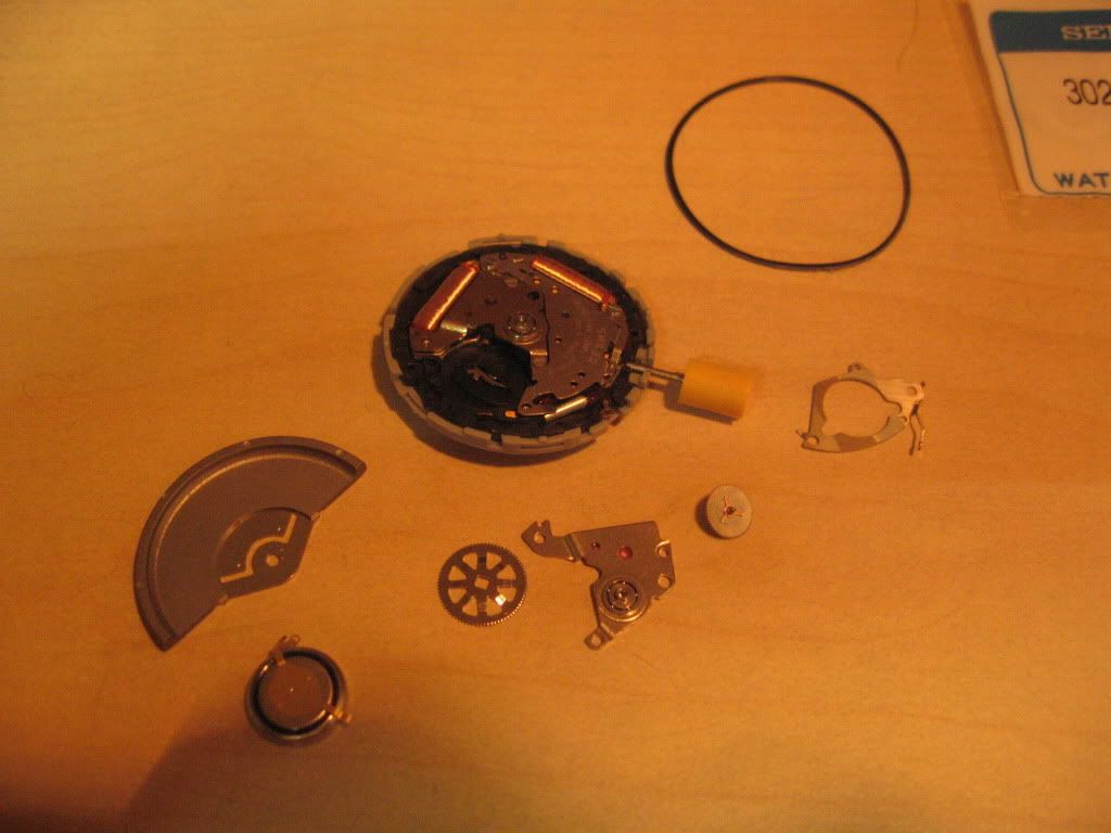

Eerst eens kijken wat er aan mankeert.

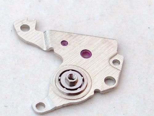

Rotorlager,
Condensator,
Printplaat,

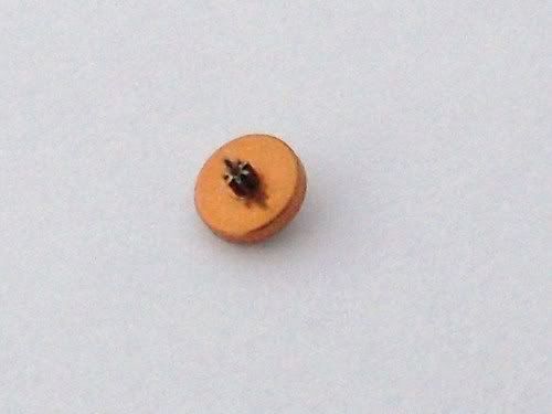

1 Spoel
Stator voor de stroom opwekking,
Tandwiel onder de rotor en tandwiel die de stator van
uit de rotor aandrijft.
Afgeschreven uurwerk, nee hoor. Maken die handel.!!

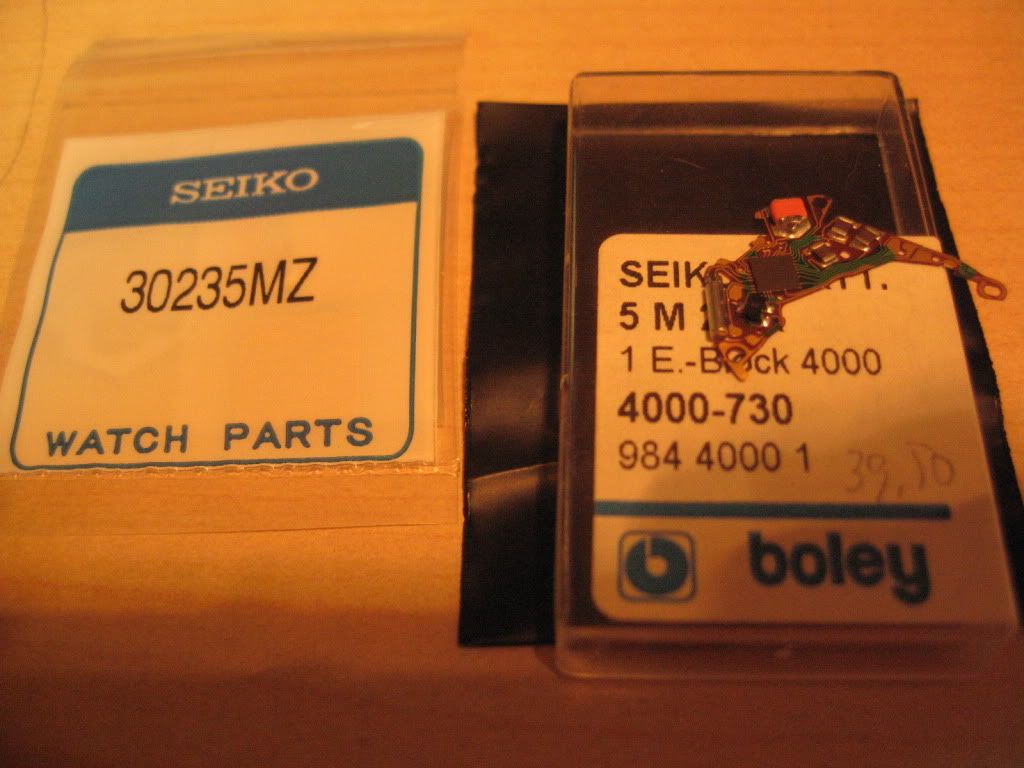

Stator, Rotorlager, condensator en printplaat van E-Bay
Spoel, condensator, tandwielen had ik nog.

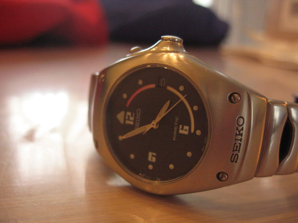

De boel netjes in elkaar gezet, met de juiste oliën etc, en het loopt weer, wijzerplaat demonteren, aandrijving voor de datum er weer netjes ingezet en alles werkt weer naar behoren. Controle uurwerkje na 3 dagen en ogh hij mist bijna een seconde, Prima dus!

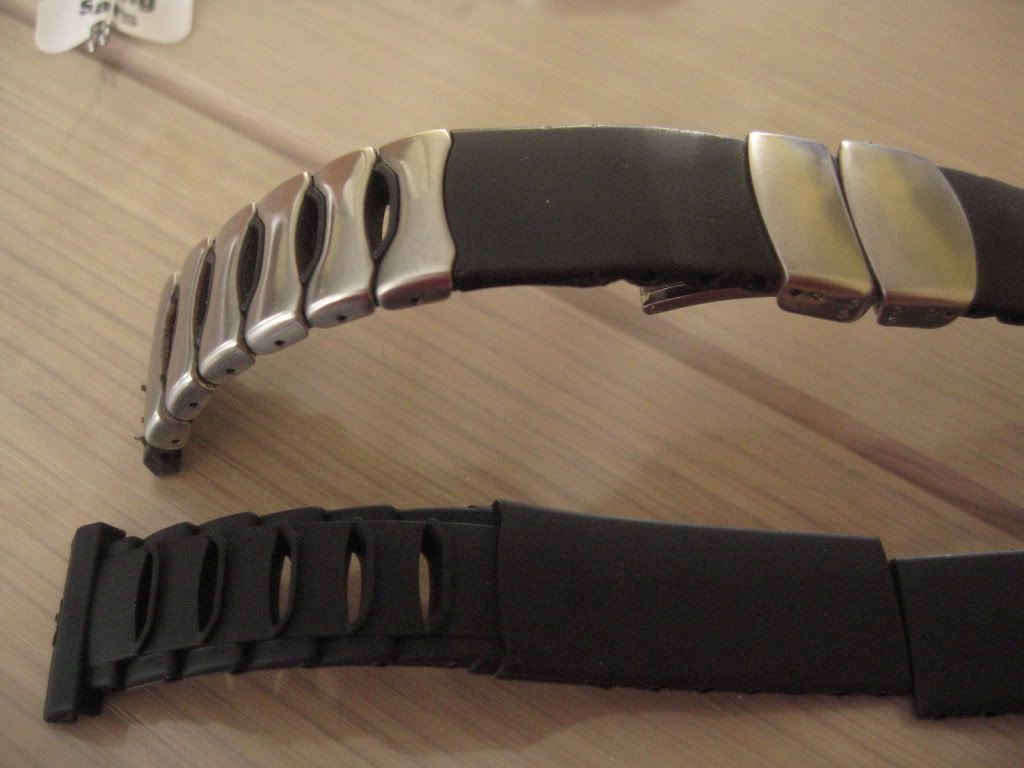

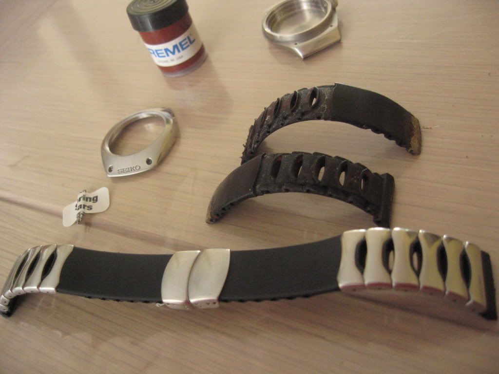

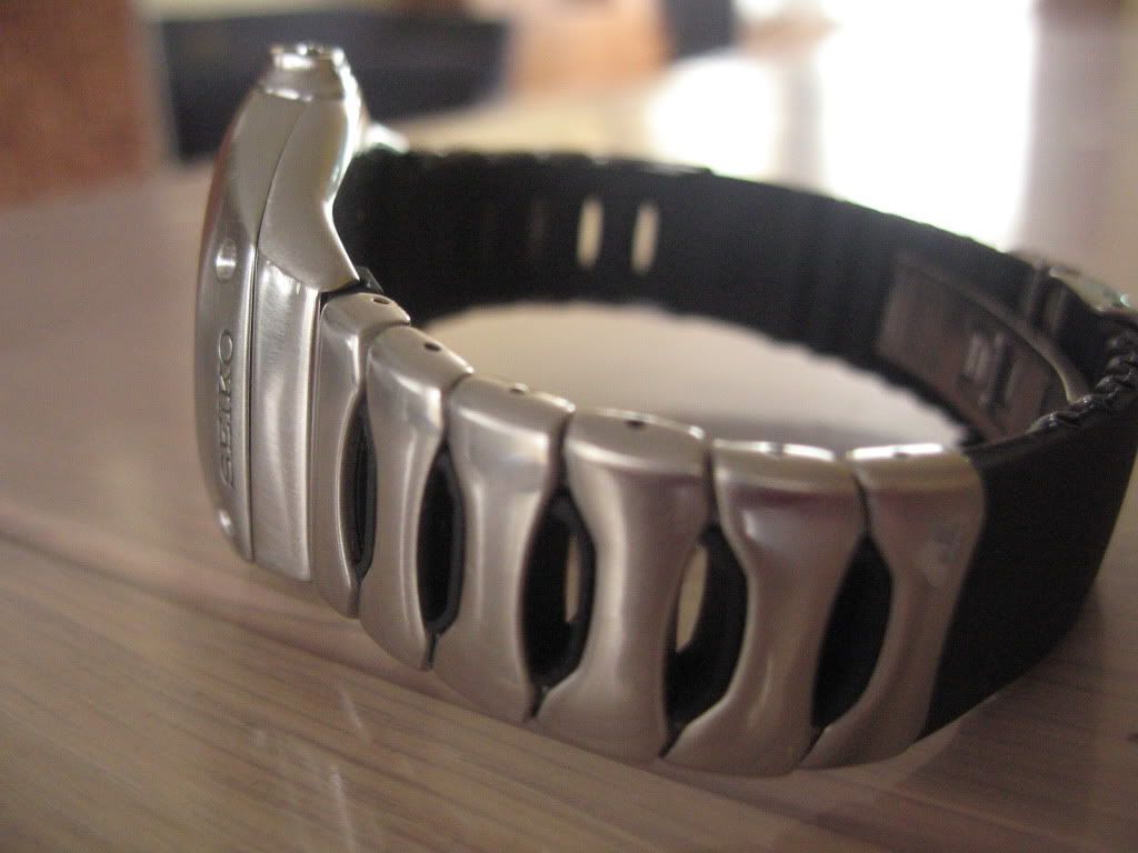

Band, eerst maar de schakels polijsten, op e-bay het rubber gedeelte besteld en binnen een dag thuis. Ondertussen de schakels weer gepolijst, schuren etc en dat ziet er mooi uit.
Schakels op het nieuwe rubber monteren , sluiting overzetten en de band is weer als nieuw.

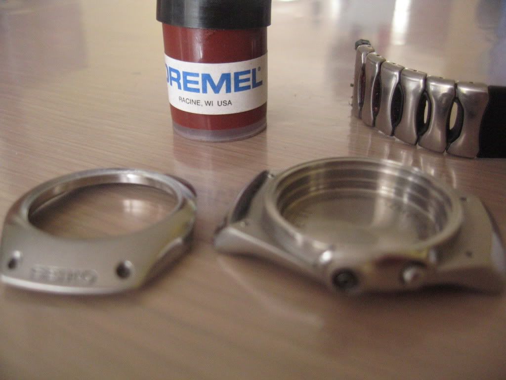

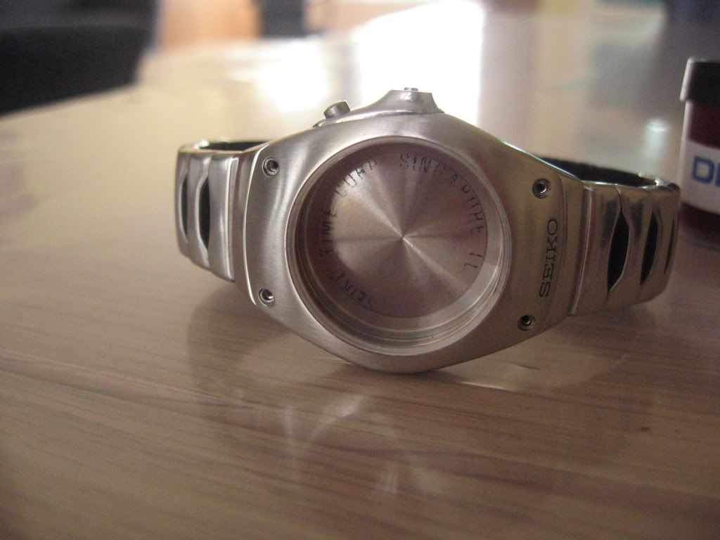

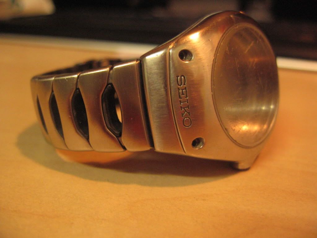

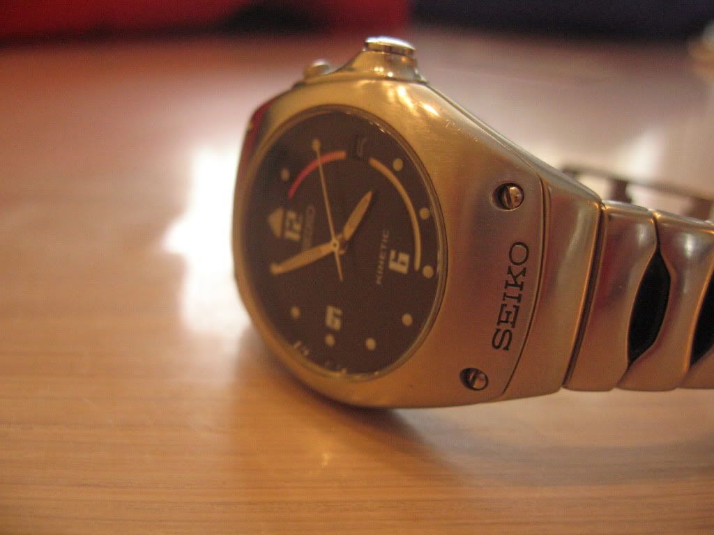

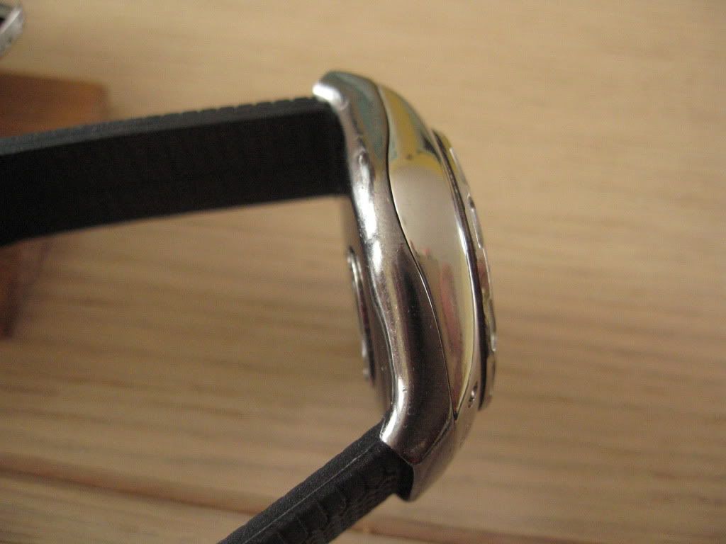

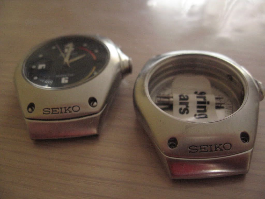

Glas uit de frontplaat en de gehele kast in een keer schuren, en polijsten en schuren, kortom hier zit het meeste werk in, maar het resultaat mag gezien worden.
Bewust bij het grovere voorbewerking het oude glas laten zitten om de sponning niet te beschadigen.
Naast project nr 2

Nieuwe pusher en kroon pakking gemonteerd met het bekende Seiko grease goedje, nieuwe pakking onder de frontplaat, en sluiten de boel met de juiste inhoud.
Druktest gedaan op 10 bar want het moet wel waterdicht zijn.

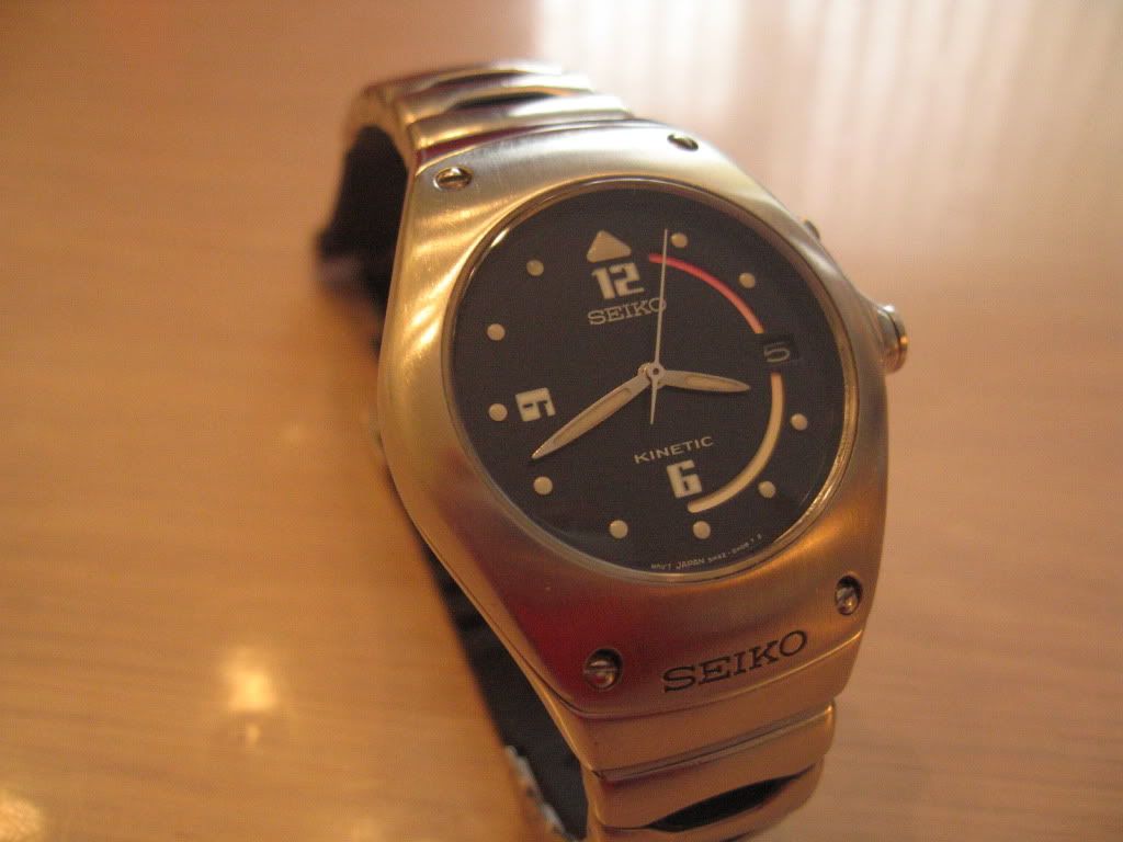

Nogmaals alles getest en jammer, het is klaar! Koste alles bij elkaar 6 uurtjes.

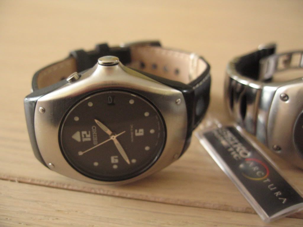

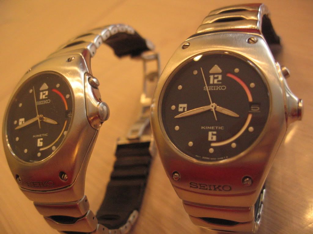

Rechts de besprokene.

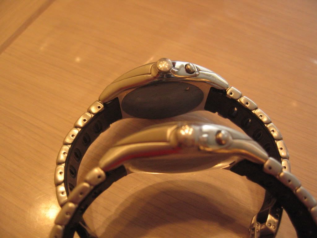

Mooi model en redelijk plat.

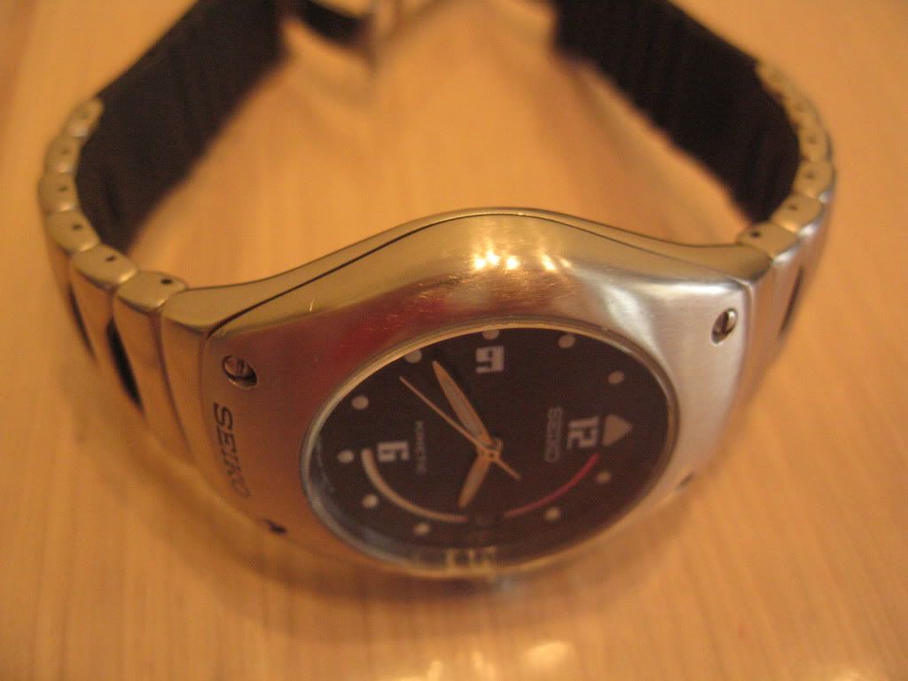

Nogmaals voor….
Ennnn na…
Nagenoeg alle sporen van geweld er uit gekregen op een zeer klein krasje na.
Indien ik verder zou gaan krijg ik de kras er wel uit, maar gaat ten koste van het model, wat natuurlijk niet mag gebeuren.

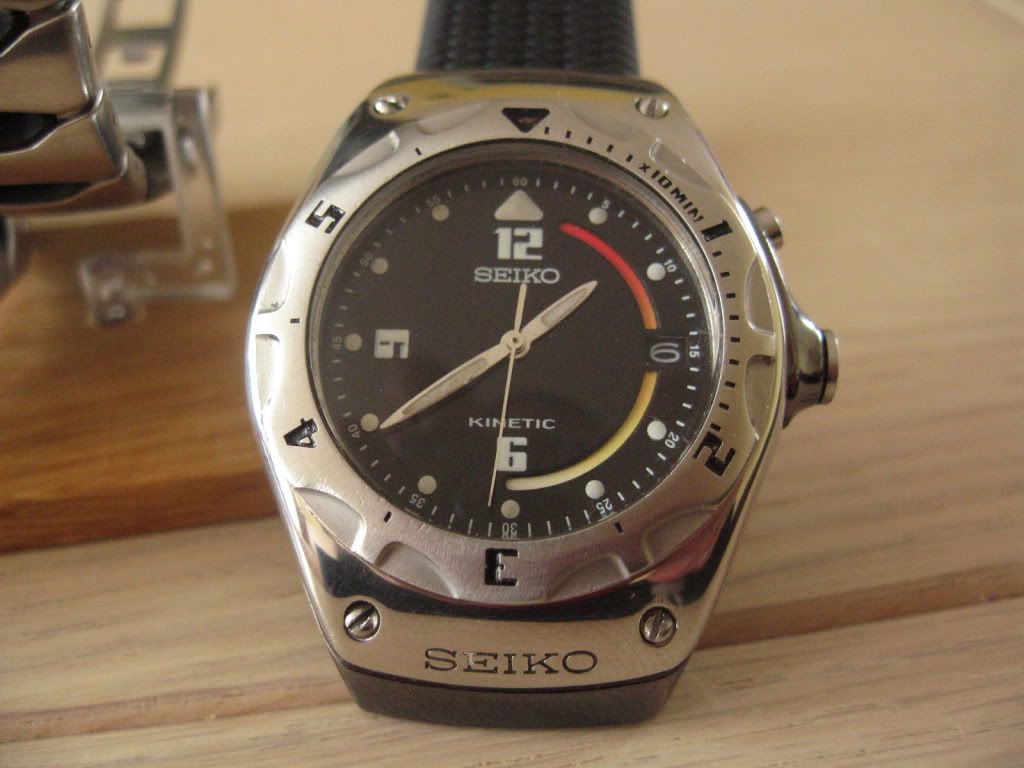

Mooi resultaat en in beeld gebracht.
Zo dat is weer een mooi horloge geworden! veel draag plezier.

Leuk zulke fotoverslagen.
Mijn complimmenten met het resultaat.
inderdaad fantastisch en wat een mooie klok is het geworden.
CHAPEAU Erik
met de grootste bewondering
Lenno
Vakwerk en weer een horloge van de ondergang gered.Gefeliciteerd.

Helemaal niet mijn horloge maar stunning hoe prachtig je hem opgeknapt hebt , chapeau.
Heel mooi gedaan, super!
Groet,
Alex
Mooi gedaan Erik.(tu)
Nice (tu)
Dikke (tu), prachtig en dankbaar resultaat.

Mooi werk en topreportage over een interessant uurwerk .
Bravo .
Yo , Manu .
Heel mooi geworden.(tu)

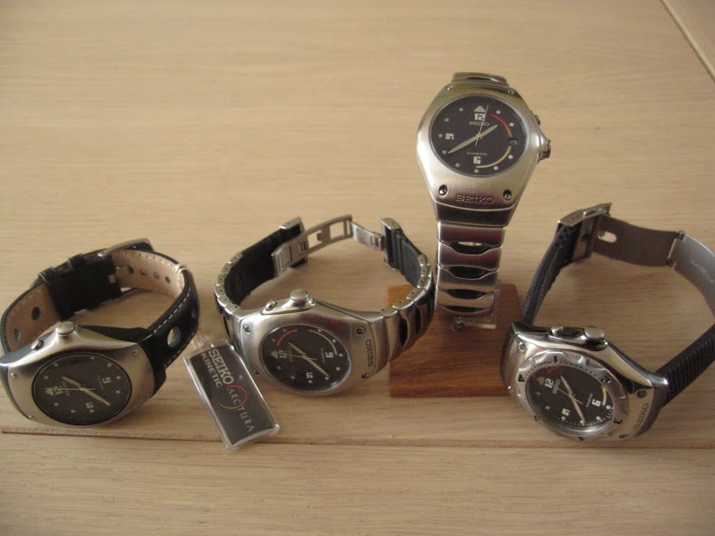

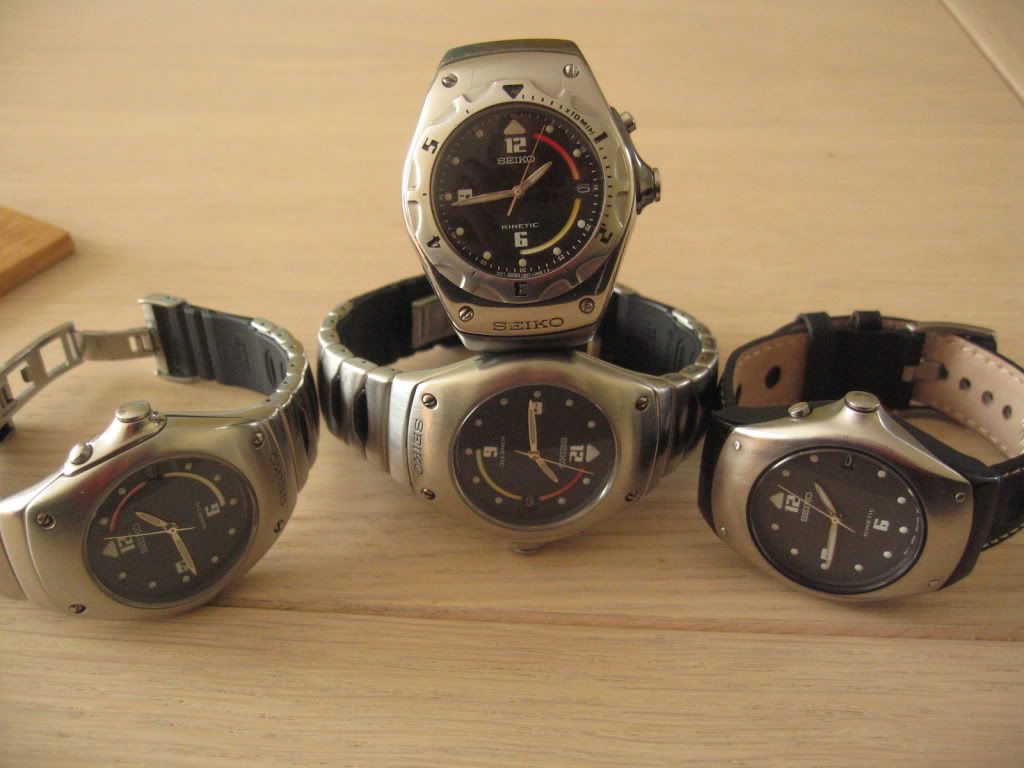

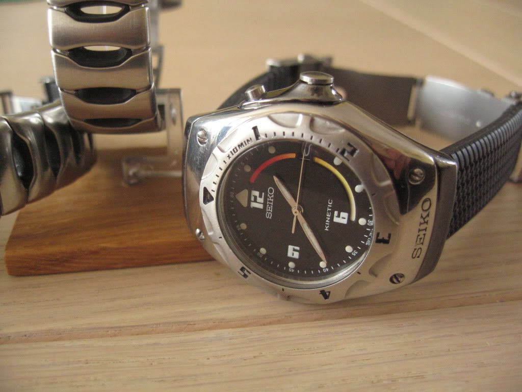

Nog meer van mijn Arctura verzameling
En dan te bedenken dat toen ze uit kwamen, eind jaren 90 ik ze spuuug lelijk vond.
Ik ben ze steeds meer gaan waarderen, bovendien zijn het gewoon degelijke bruikbare en betrouwbare horloges. De Arctura is dan ook nog eens wat anders dan de gemiddelde klok
Hierbij nog een deel van mijn collectie, ik heb er nog 3 in restauratie.

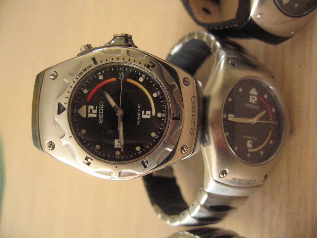

5M42-0E60 200M divers.
Hij was duurder dan de andere uitvoering, dat kan je zien, omdat de minuten aanduiding als extra op de plaat is aangebracht… :wink:
Nog op te knappen en voorzien van een originele band, die zeer duur is.
Nu dus nog met een verantwoord rubber alternatief.
Condensator is reeds vervangen, de rest komt wel

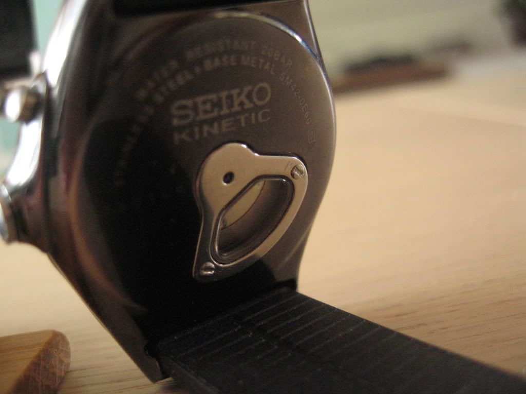

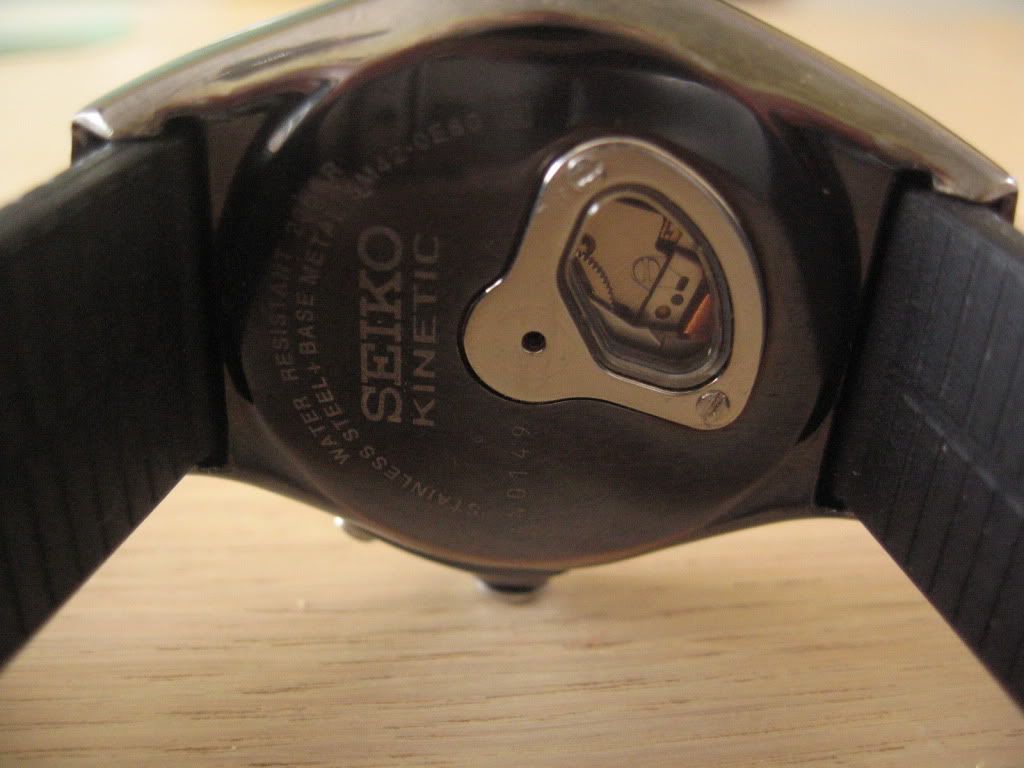

Met doorkijk luikje aan de achterzijde.
Let eens op hoe ook de diver nog steeds niet al te hoog is, ondanks de draaibare bezel.

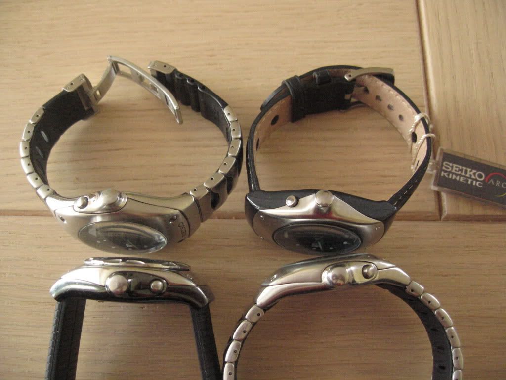

Goedkopere uitvoering van 5 bar en kunststof onderkast. Deze heeft de toegang naar het uurwerk via de achterzijde, de rest via de voorkant en is de achterzijde dicht.

Welke verkoper verkoopt die rubber banden? Die sneuvelen namelijk bijna altijd.
Tja die banden zijn gelukkig nog te koop, maar de plaatjes en de sluiting moet je overzetten.
Het beste is dat je de plaatjes flink polijst als ze nog op de oude band zitten. Je hebt dan beter houvast, bovendien maakt het niet uit als de oude band beschadigd.
Daarna is het zaak om de plaatjes over te zetten, ze zijn in de band gemonteerd met pushpens.
