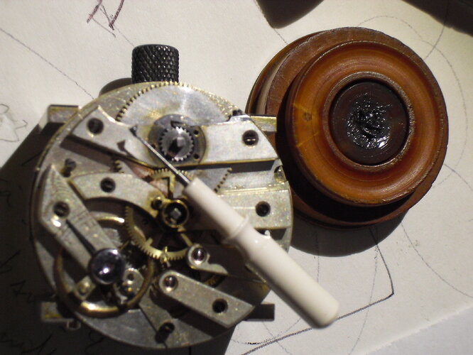

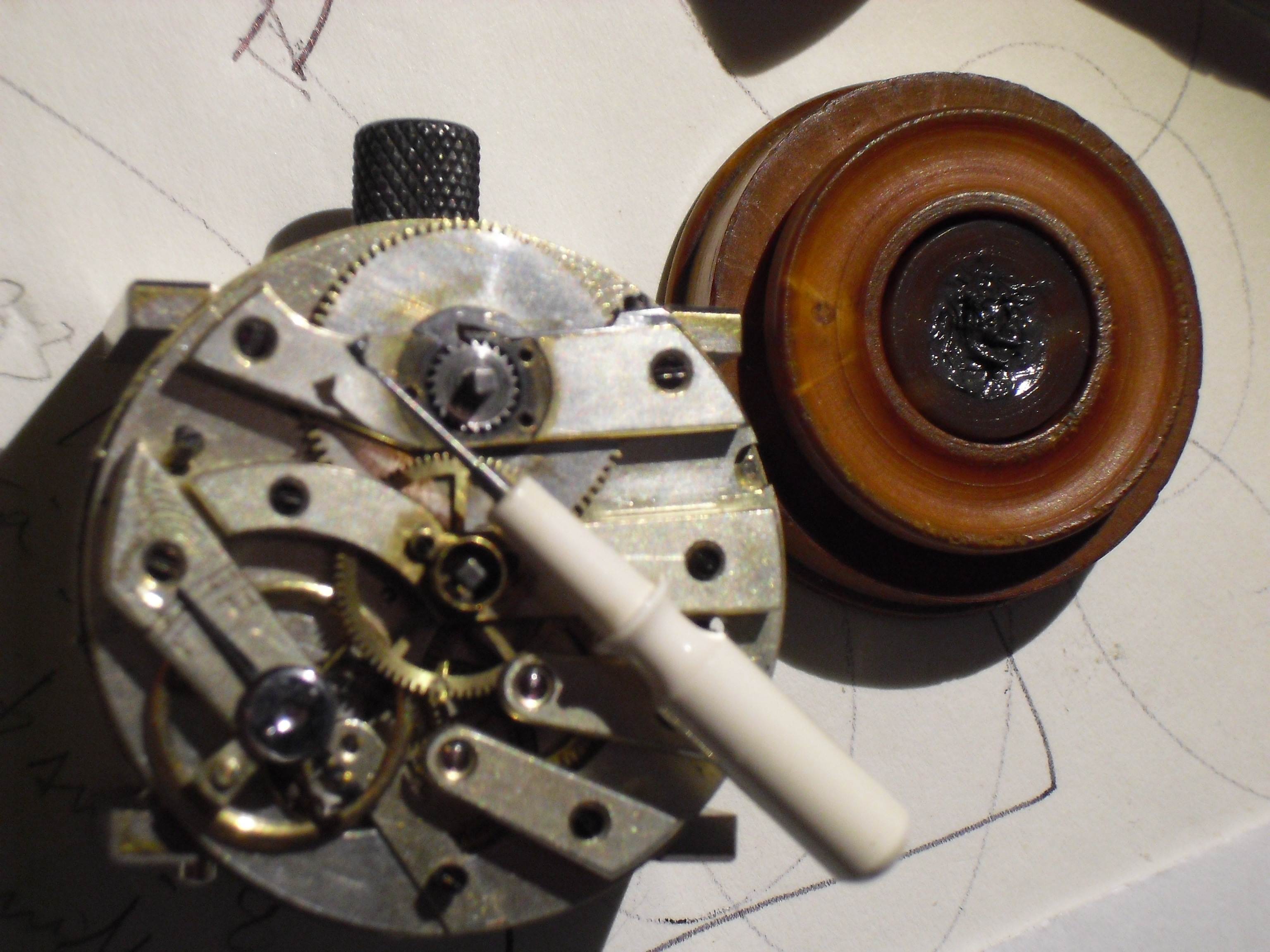

Restauratie zilveren cylindergang zakhorloge(Voor & Na)

Ik gebruik lopend vet D5 voor in de cylinder. Dus ook smeren op de tanden van het cylinderwiel en zo komt het vet in de cylinderbuis , zoals @brunod ook doet.
Indien het vet te dik is gaat dit ook weeral ten koste van de amplitude en die is bij een cylinder al zo laag.
Moebius D5 neem ik aan? En dan op de zijkant van die tandjes van het cylinderwiel?
Ja , is Moebius D5 en op de uiterste puntjes van het cylinderwiel.
