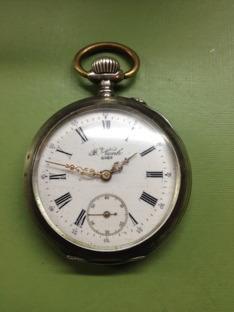

hallo horlogeliefhebbers,
dacht bij mezelf, zal weer eens een voor-na tje doen.
Afgelopen week dit zilveren zakhorloge gekocht bij een juwelier dit ingekochte/ingeruilde zilveren horloges apart houd voor mij.

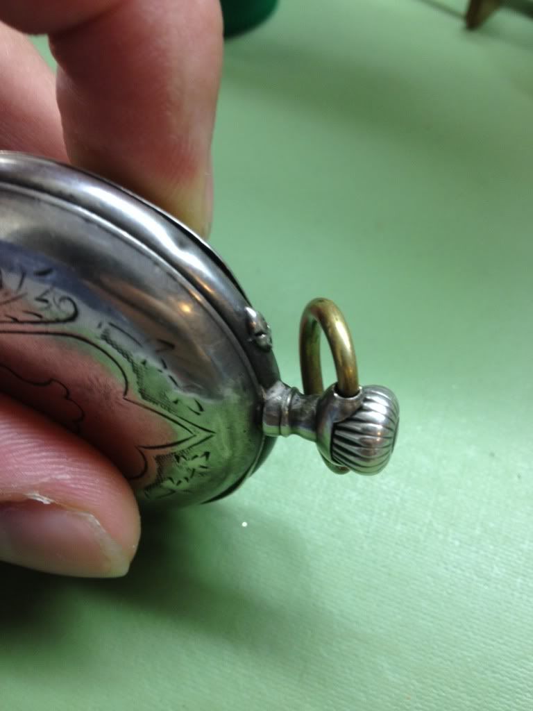

Bovenste balansdeksteen had een barst, uurwerkje was erg vies en liep magertjes, kast was grijs geworden en ga nog maar even door. Daarnaast zaten in alle hoekjes van de kast restanten van zilverpoets. Bij horloge nooit vloeibare zilverpeost gebruiken, maar altijd een zilverpeostdoen1
Bij de aanzet van de pendant aan de kast zijn de witte restjes zilverpeost goed te zien.
Veel vuildeeltjes in het uurwerk en de glans is en ook wel een beetje af.

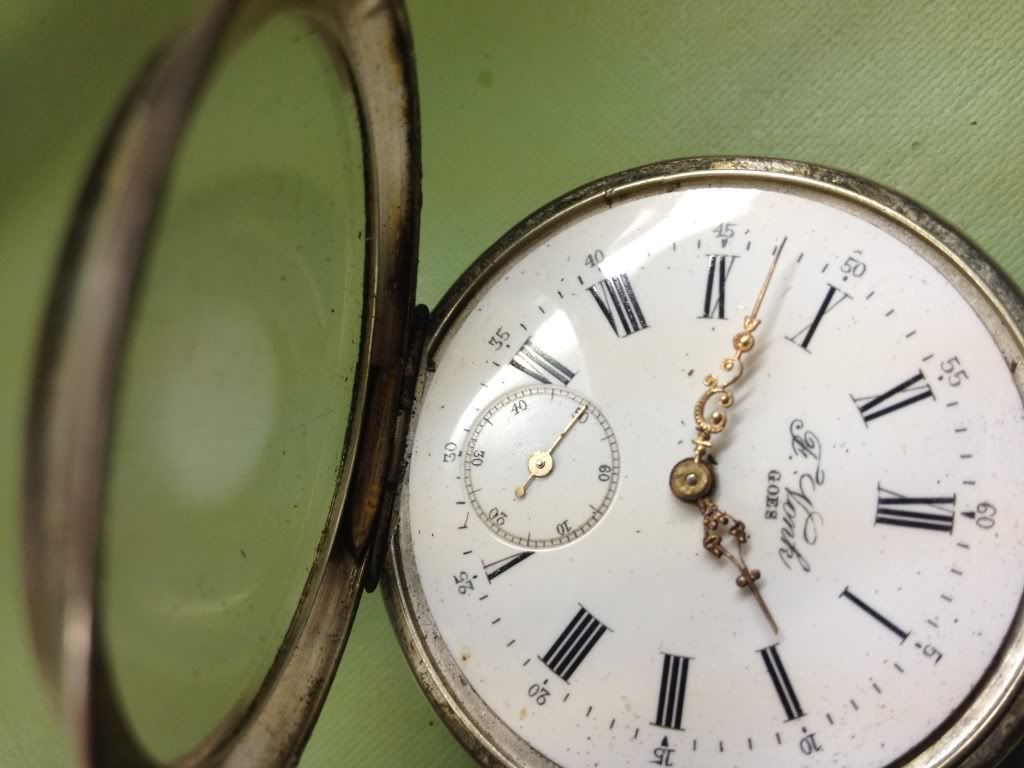

Ook wijzerplaat en wijzers zijn vies en de wijzers hebben ook geen mooi glimmend kleurtje meer. Bij 6 uur is te zien dat er een stukje kurk is gebruik om het uurwerk op z’n plek te houden. dit omdat de schroef waarmee het uurwerk in de kast wordt vastgezet ontbreekt.
Ook het uurwerkje herberg erg veel vuil.

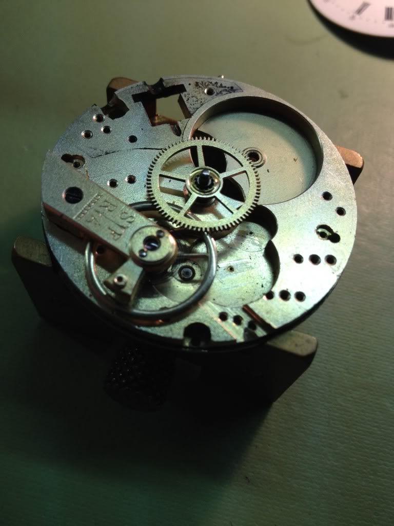

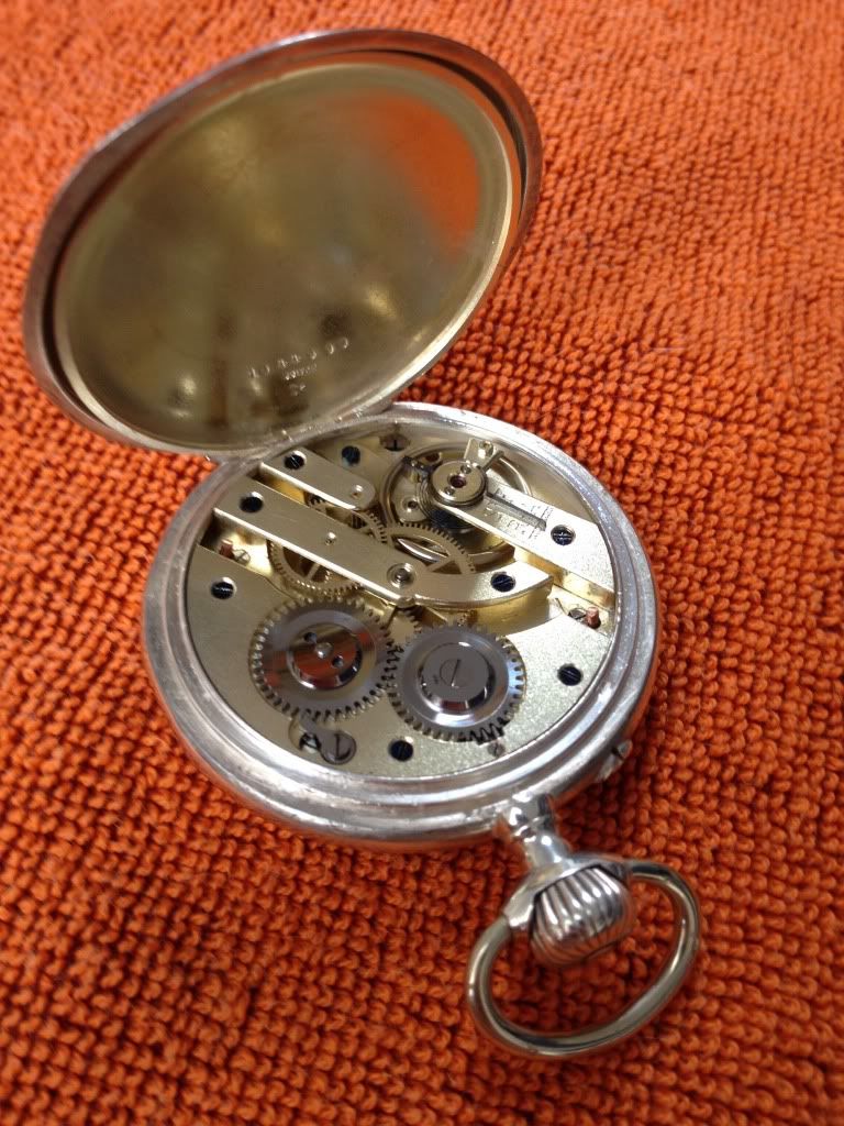

De gebroken deksteen moet vervangen worden. gelukkig genoeg oude stenen(dus vrijwel identieke kleur) op voorraad, dus een passende steen worden uitgekozen en gemonteerd. Om de steen te vervangen moet de gehele balansbrug gedemonteerd worden. Ook moet de spiraalveel worden losgemaakt, dus bij montage moet de balans weer rechttikkend worden gemaakt.
Daarna controles uitvoeren op gebied van speling en dergelijke. daarnaast balans ik caliper gecontroleerd of deze vlak was, maar dat was perfect in orde.

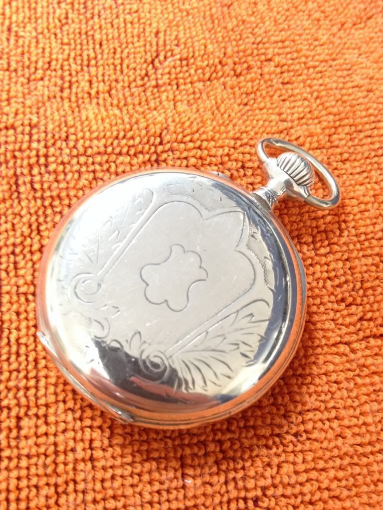

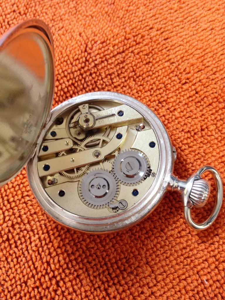

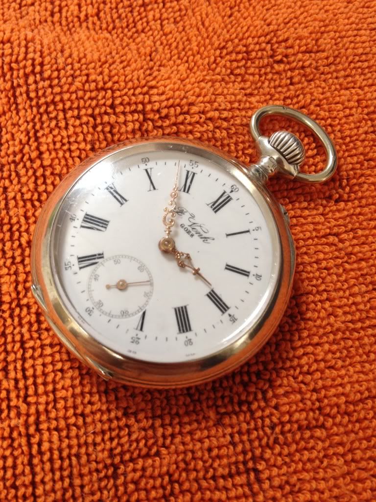

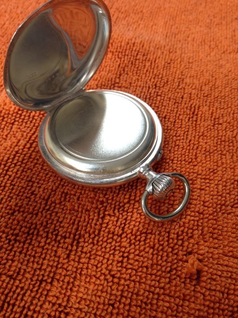

Daarna het uurwerk een standaard beertje. schoonmaken, smeren en in elkaar zetten.In de tussentijd was de kast al opgepoets met een zilverpoetsdoek en daarna ultrasoon gereinigd. Ook meteen het boogje op de pendant maar vervangen voor een zilveren. Na een uurtje of 2 monteren was dit het eindresultaat.
Horloge loopt weer netjes, nu eens afwachtten hoe netjes op tijd. Bedankt voor het kijken. Mocht behoefte zijn een ‘how to’ voor de revisie van een dergelijk uurwerk hoor ik het wel. Wil best nog een keertje doen.
