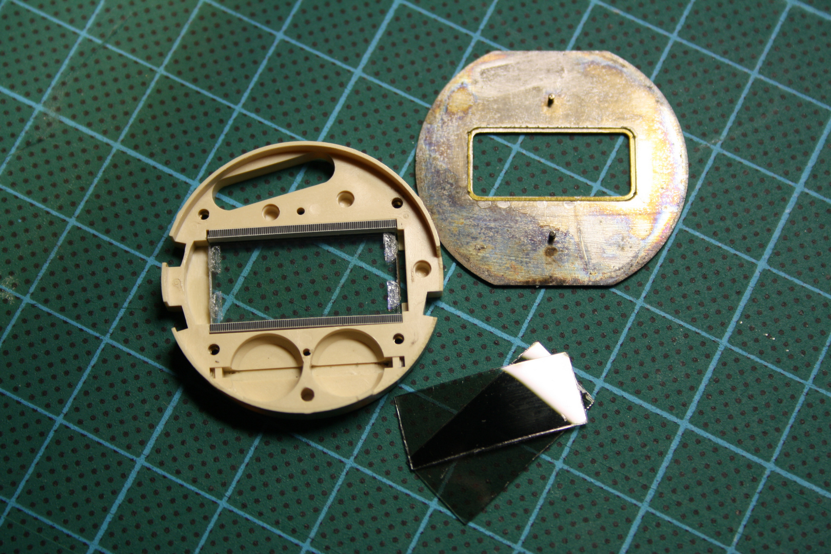

Vanavond even verder gegaan met het werkje. De koperen schroefjes die ik gevonden had blijken toch net een iets strakkere draad te hebben, jammer.

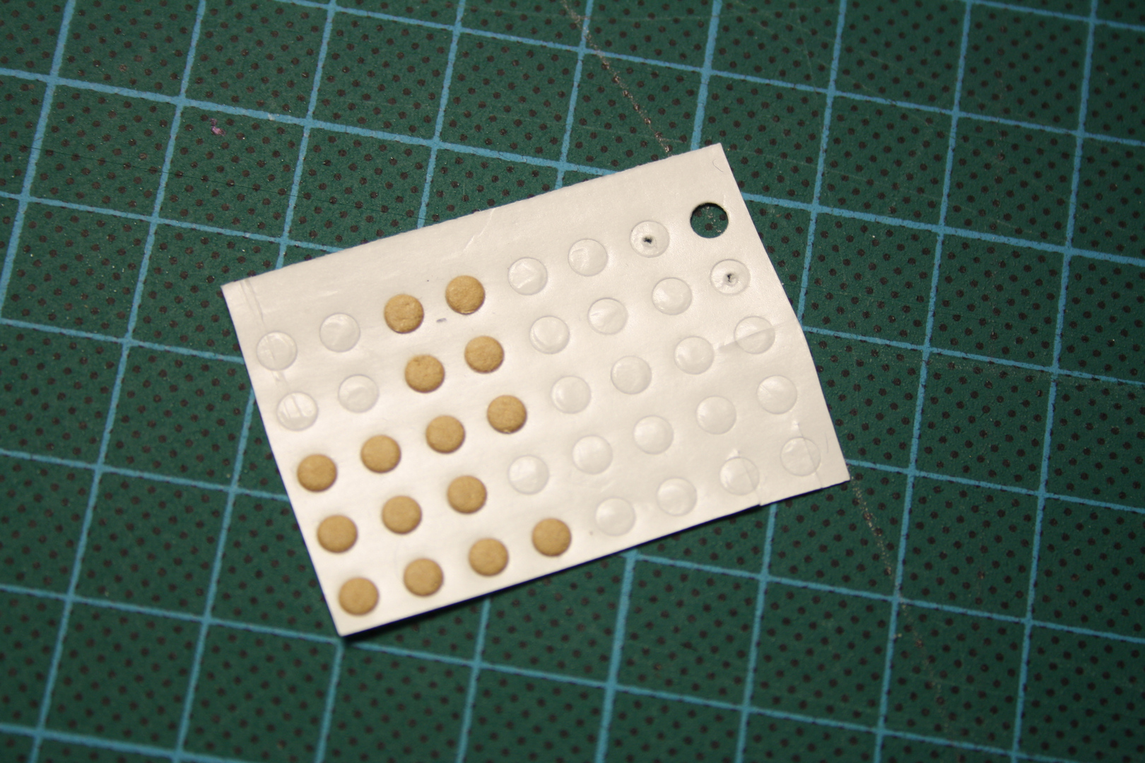

Met dial pads (in twee geneden) het onderste polarisatiefilter bevestigd;

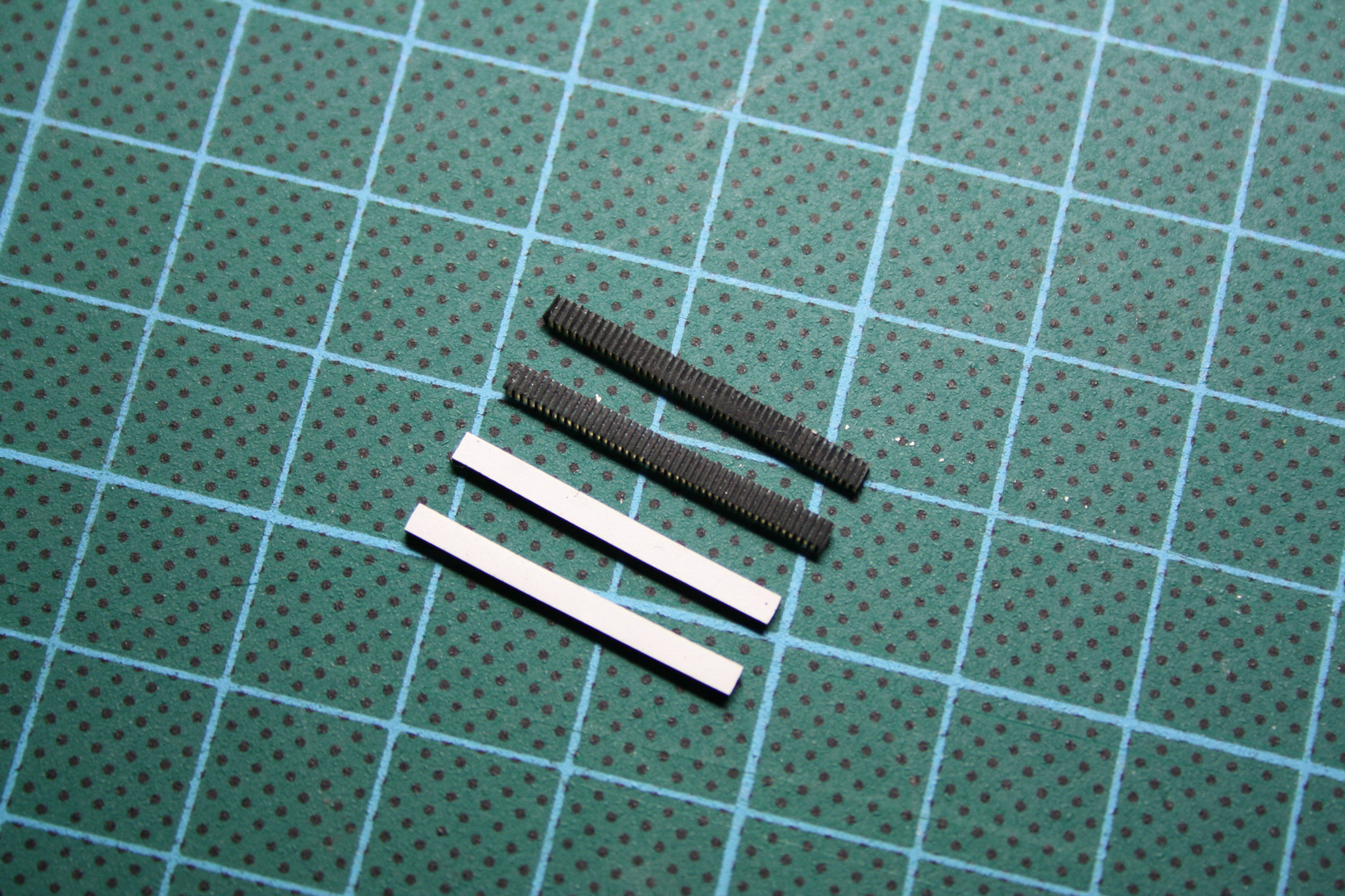

De contact strips (waren ook aangetast) vervangen door schone en betere;

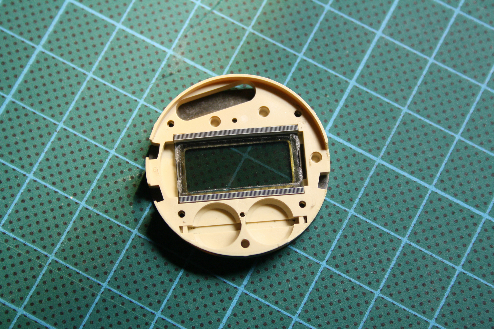

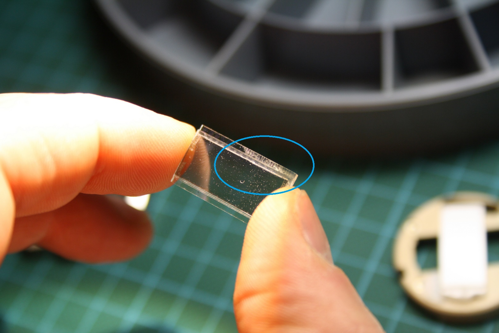

Ik zag bij het testen eerder en vandaag dus ook met de nieuwe contactstrips een bepaalde digit (streepje op het display) opkomen waar het niet gewenst was (noem het kortsluiting) De betere contactstrips waren dus niet de oplossing …
Door de batterij lekkage was een deel vd lijmlaag chemisch veranderd (de hoek rechtsonder), maar is ook doorgelekt op de contactpunten van het display. Ik hoopte op een beter contact met de nieuwe strips, maar dus niet…

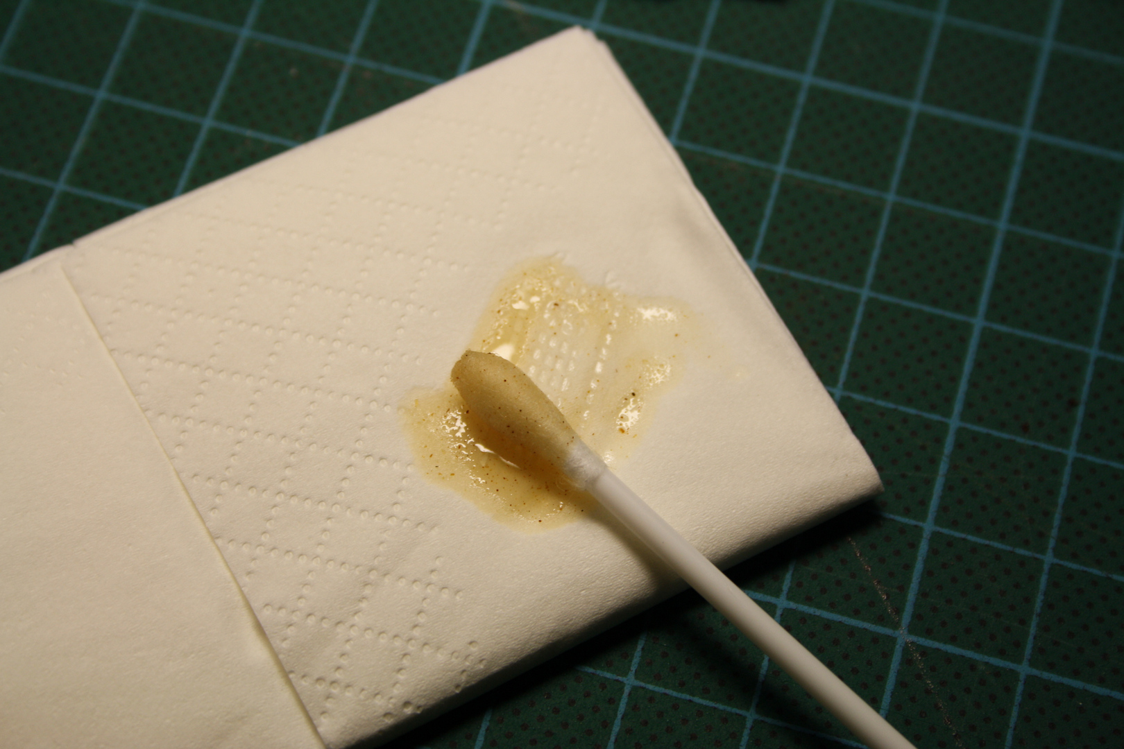

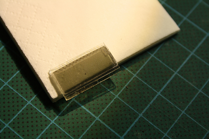

Dit is zo hardnekkig geworden (ook op het front en achterkant van de display in de rechter onderhoek waar ik eerder over sprak) dat alcohol, wasbenzine, thinner en stickeroplosser niets doen. Voorzichtig schrapen het een horloge schroevendraaier om het te verwijderen werkte daar uiteindelijk
Schrapen met een horloge schroevendraaier kan je niet op de tere contactpunten vh display naar het printplaatje; die zijn dan direct verdwenen en weggekrast
Daarom hier nu een drastich middel; afbijtmiddel;
Een experiment voor mij, met risico dat ook de lijmlaag tussen beide glas panelen aangetast raakt, we gaan het zien…

Eerder vanavond een half uurtje zonder serieus effect. Daarna twee uren, met enig effect (minimaal). Helaas is dit het ‘groene’ afbijtmiddel. Ik heb die pot ook gebruikt op ander materiaal, en het verschil tussen het ‘oude aggressieve’ en het ‘groene’ afbijtmiddel is niet te vergelijken. Feitelijk is dit absolute rotzooi en vergooid geld…
Doe mij maar een pot agressief ‘oud’ afbijtmiddel, want serieuze alternatieven zijn er nooit gekomen. Jammer voor het ‘milieu’, so be it.

Deze uitdaging, waar ik met erg veel plezier aan heb gewerkt, gaat helaas ‘on hold’… ;
De display is niet te redden/fixen, er zit een kortsluiting in die ik er niet uit krijg (het afbijtmiddel had minimaal effect)
Het blijft een prachtig klokje, dus ik zal met een schuin oog uitkijken naar een vervangende display (misschien van mondaine, hopend dat de contactpunten identiek zijn)

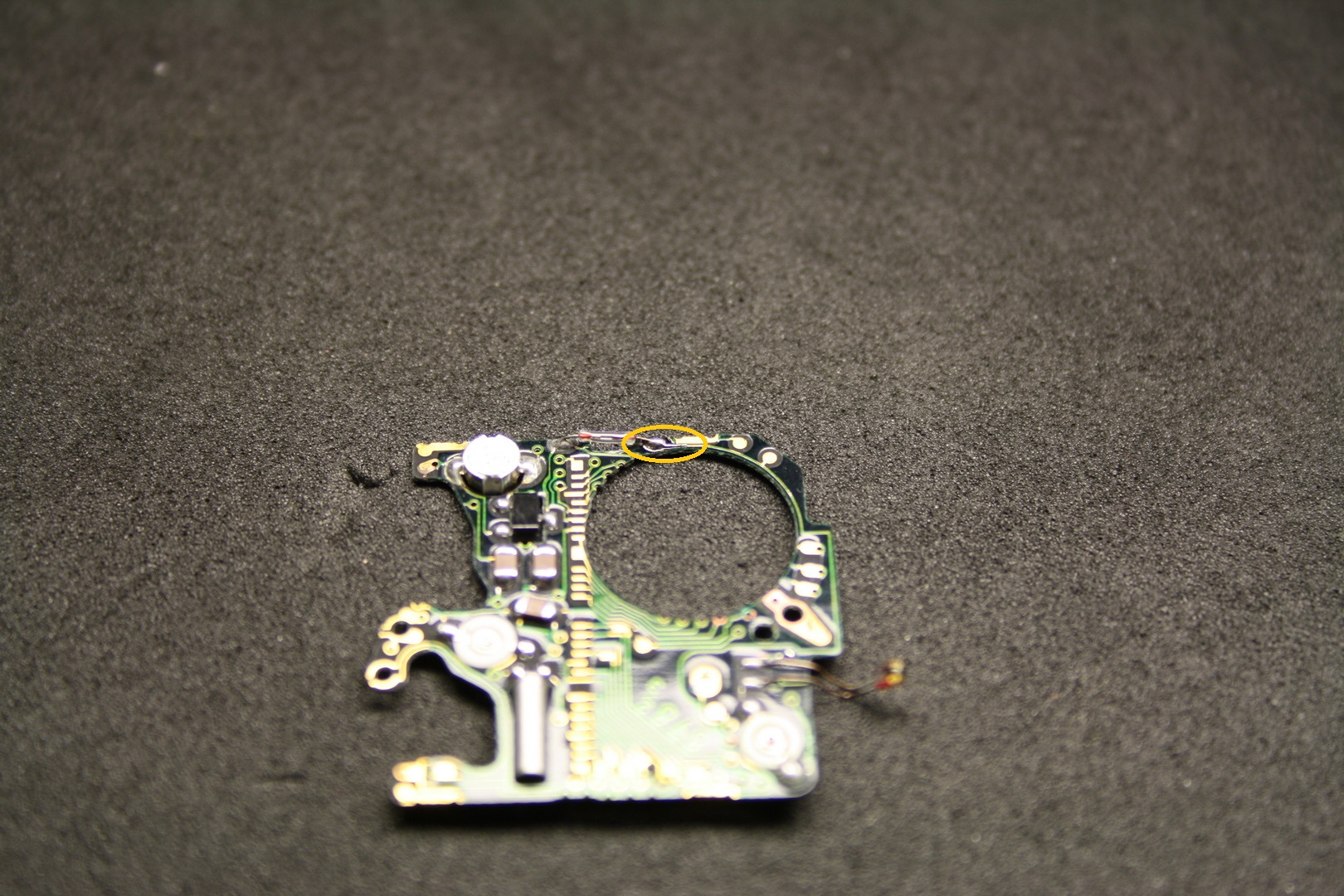

De uurwerkjes lijken sterk op elkaar, maar verschillen ook wel wezenlijk; in de layout vh printplaatje en in opbouw vh uurwerkje (oa de plaatsing vd pushers, quartz crystal en gaatjes voor de ‘dial’ )
Ik verwacht eigenlijk dat de display niet gaat matchen qua contactpunten, maar ik hoop er sterk op en ga die gok gewoon wagen, het is het meer dan waard!
Nogmaals, bedankt voor het meedenken, top. Het projectje is weer even ‘off hold’
Dat wordt wel ingewikkeld hoor:)
Dan moet ik de contactpunten verplaatsen, en het Tissot pcb passend gaan maken op mn Indus framewerkje. We zien wel

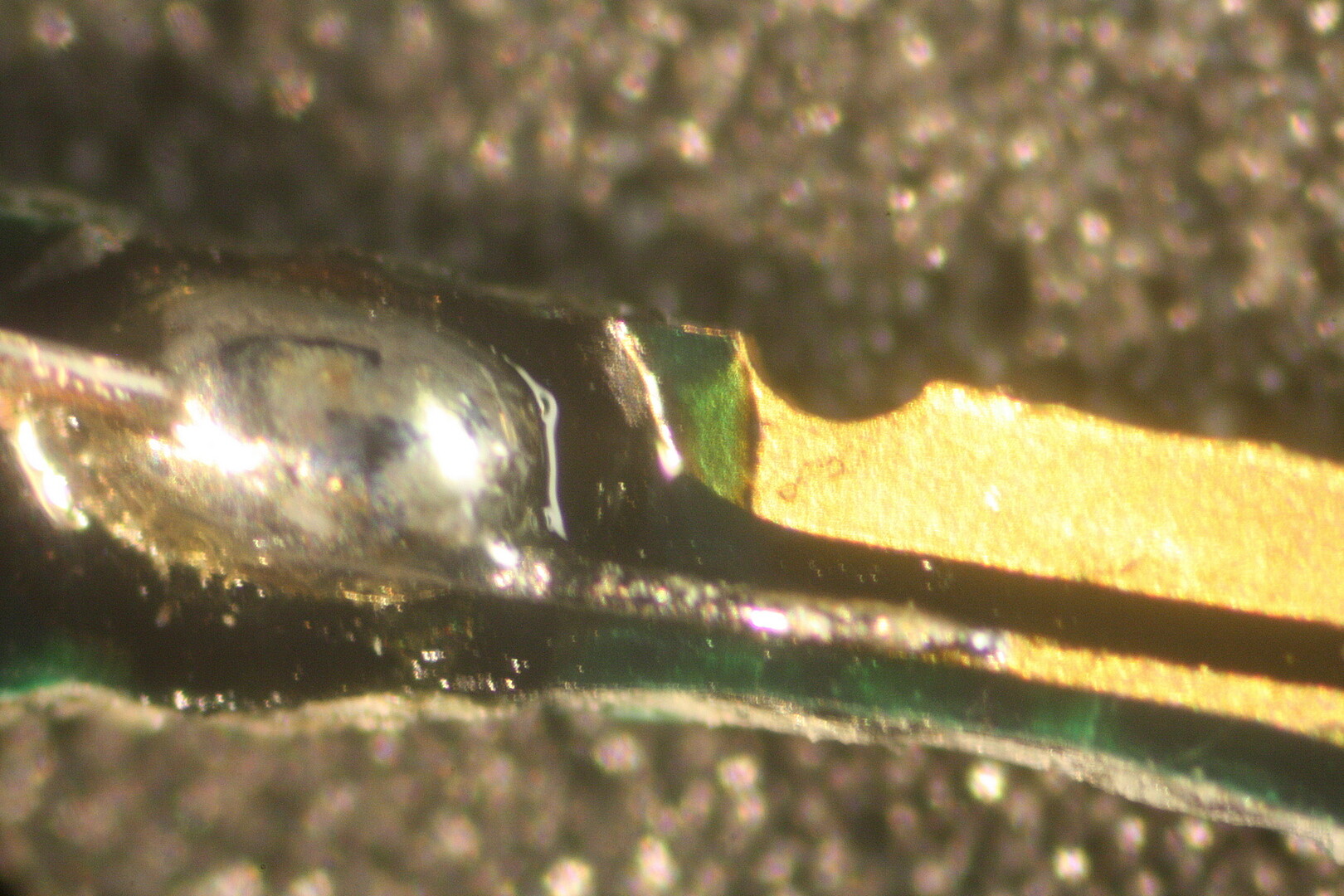

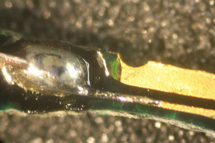

Tussentijds de PCB/het printplaatje van een vintage Citizen Ana Digi Temp hersteld vanavond. Dit fijntechnische soldeerwerk is erg rewarding, ik kan er enorm van genieten. Wat foto’s:
