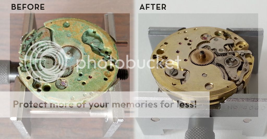

@ Brunod: De raderen moesten wel vervangen worden. Op de foto, en met het blote oog is het moeilijk tot onmogelijk om te zien, maar de oxidatie heeft de tanden volledig verwoest. Middels het vergrootglas werd duidelijk dat er hele happen uit verdwenen waren. Speciaal bij de cycloïdale vertanding is het extreem belangrijk dat de tanden met zo weinig mogelijk frictie over elkaar bewegen. Daarom moesten ze wel vervangen worden helaas. Ik heb ze echter wel bewaard als aandenken!
@ Paul K. Bedankt voor je reactie. Wat een gekte! Weet jij ook hoe dat goedje heette? Lijkt een soort combi tussen nafta en wd40. In ieder geval erg on-horlogemaker waardig. Ik ben benieuwd of ik het vaker ga tegenkomen.
Hier nog 2 voor-na fotos. Wel leuk om te zien:
Werkzijde:
Wijzerplaatzijde:

Dat ziet er prachtig uit, zeker als je de voor en na foto’s ziet. Stukje vakwerk hoor. Maar wat is er in godsnaam met dat uurwerk gebeurt?
Top om te zien hoe jij een mooi uurwerk gered hebt! Hulde!
geen idee wat voor spul het geweest is, zou denken dat het eigenlijk voor klokken bedoeld was, want ik kan me nauwelijks voorstellen dat een horloge-uurwerk lang goed loopt als het zo vettig is.
De uurwerkjes die ik gezien heb (zijn er ook niet veel geweest hoor) waren ook wel zo groenig, maar was het messing niet van aangetast; schoonmaken was relatief simpel in moderne reinigingsvloeistof (dat kon ik wel gelijk weggooien, want dat was meteen super vervuild…)
