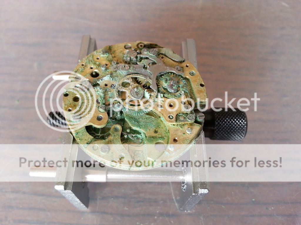

Onlangs heb ik mezelf uitgedaagd met een zeer beschadigd Valjoux 92 chronograaf werkje. Een werkje dat waarschijnlijk ernstig schade heeft geleden door water, of een andere nare anti-horloge substantie.
Hierbij: Het uurwerk voor de restauratie. Erg vies.

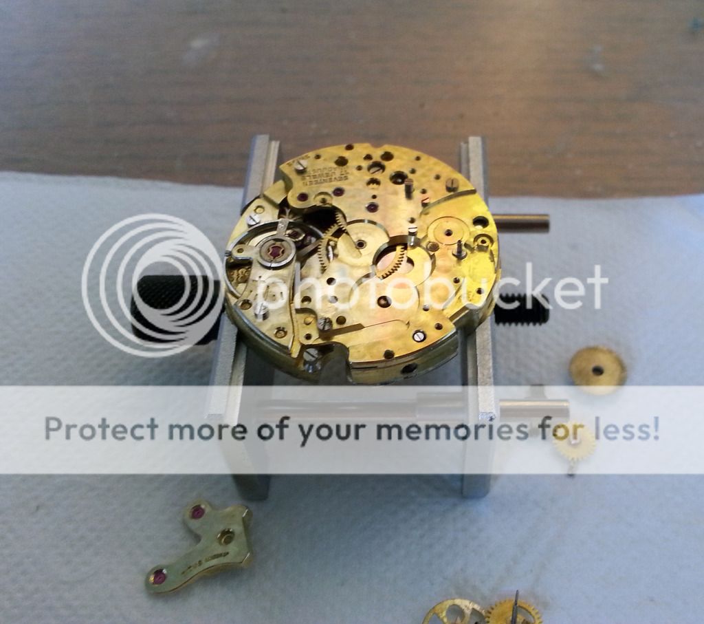

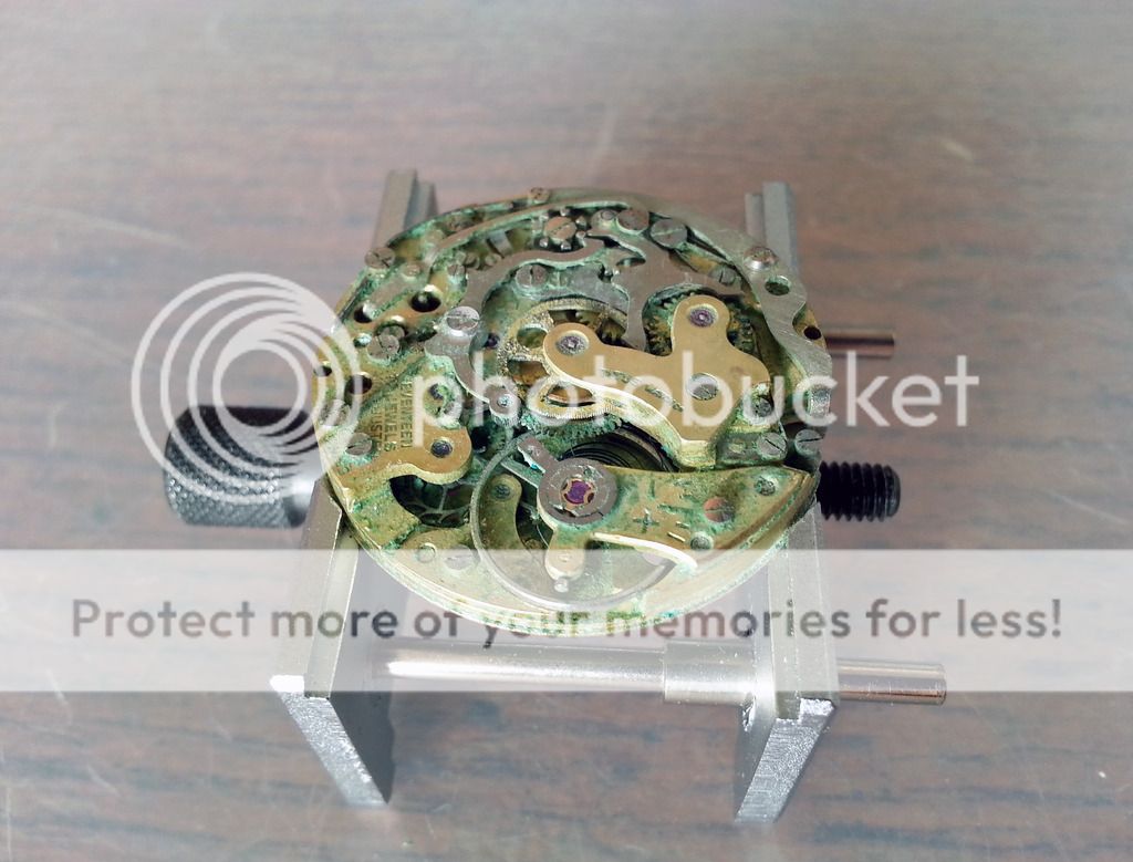

Stap 2: De raderbrug verwijderd. De viezigheid is overal doorgedrongen!
[URL=http://s523.photobucket.com/user/michielkh/media/003%20-%20Train%20gears_zpsxadjdwqy.jpg.html][/URL]

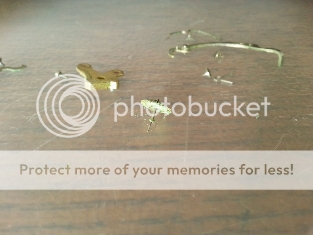

Het roestige stelmechanisme (de onderdelen aan de wijzerplaatzijde van het uurwerk. Deze onderdelen zorgen o.a. dat het mogelijk is om de tijd te verstellen).
[URL=http://s523.photobucket.com/user/michielkh/media/006%20-%20Rusty%20keyless%20works_zpsb2mljs2v.jpg.html][/URL]

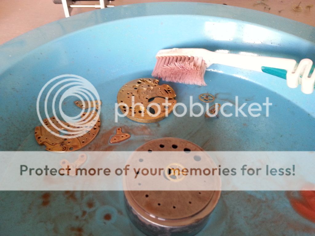

Stap 3: De verschillende bruggen en raderen van het uurwerk ondergaan een grove schoonmaak. Ik begin met behulp van Flintoline en een oude tandenborstel.
[URL=http://s523.photobucket.com/user/michielkh/media/007%20-%20Rough%20cleaning_zpsjiaonysk.jpg.html][/URL]

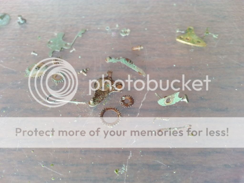

Het merendeel van de raderen zijn echter volledig vernietigd door oxidatie van het messing. Messing roest bijna niet, maar kan wel oppervlakkig aangetast worden. Bij dergelijke kleine deeltjes is dat echter desastreus. Er zit niets anders op dan de beschadigde raderen vervangen door raderen van een ‘sloop uurwerk’.
Uiteraard controleer ik alle raderen op mogelijke slijtage, en worden ze gepoetst moet een glasborsteltje alvorens ze worden schoongemaakt.
[URL=http://s523.photobucket.com/user/michielkh/media/009%20-%20Heavily%20damaged%20gear_zpsh3wc0kej.jpg.html][/URL]

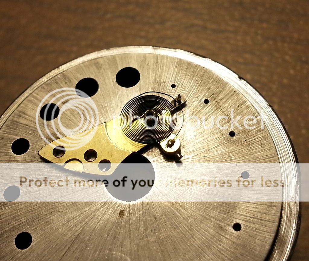

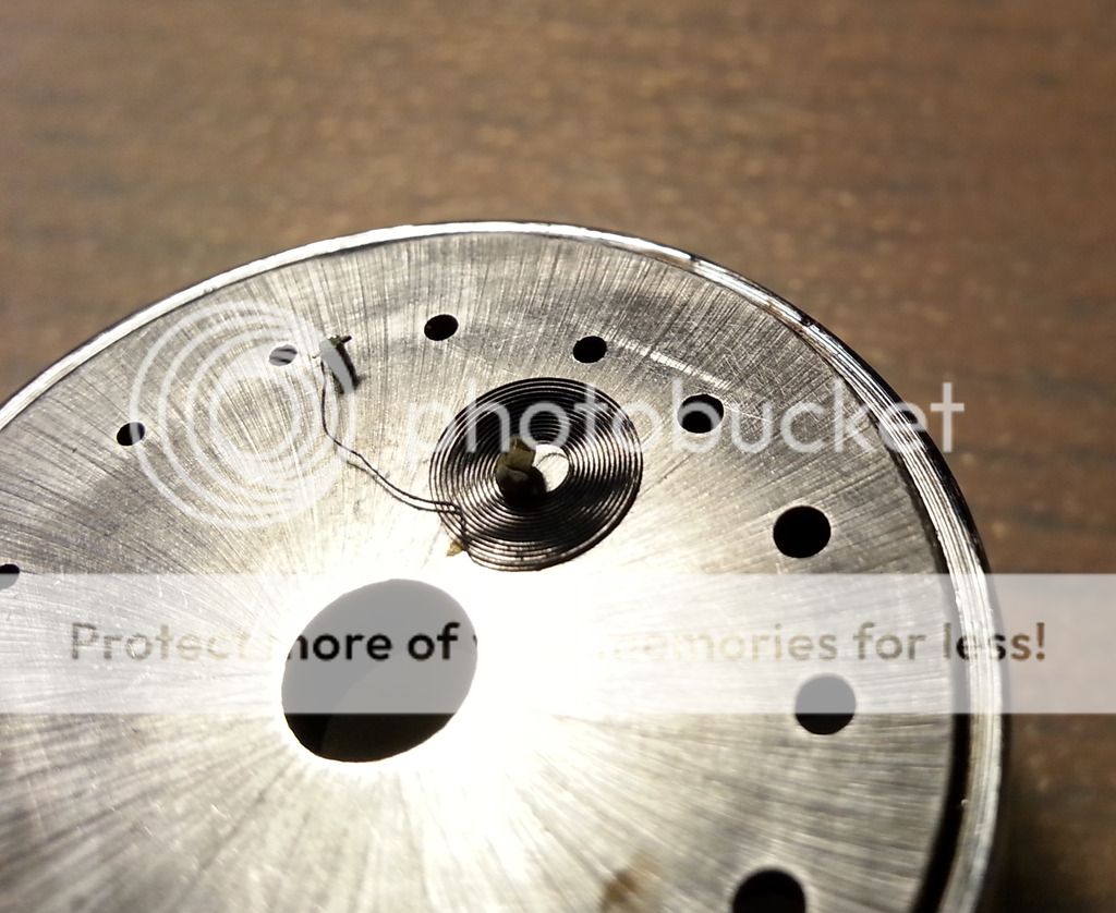

Detailopname van de verbogen balansveer. Deze moet worden bijgebogen.
[URL=http://s523.photobucket.com/user/michielkh/media/010%20-%20Bent%20balance%20spring_zpsmc81czv8.jpg.html][/URL]
Detail van de afgebroken kompaspin. Deze dient hersteld te worden zodat de balansveer weer te reguleren is (en een fijne afstelling van de tijdsmeting van het uurwerk mogelijk is).
[URL=http://s523.photobucket.com/user/michielkh/media/011%20-%20Broken%20compass%20pin_zpsxximwvur.jpg.html][/URL]

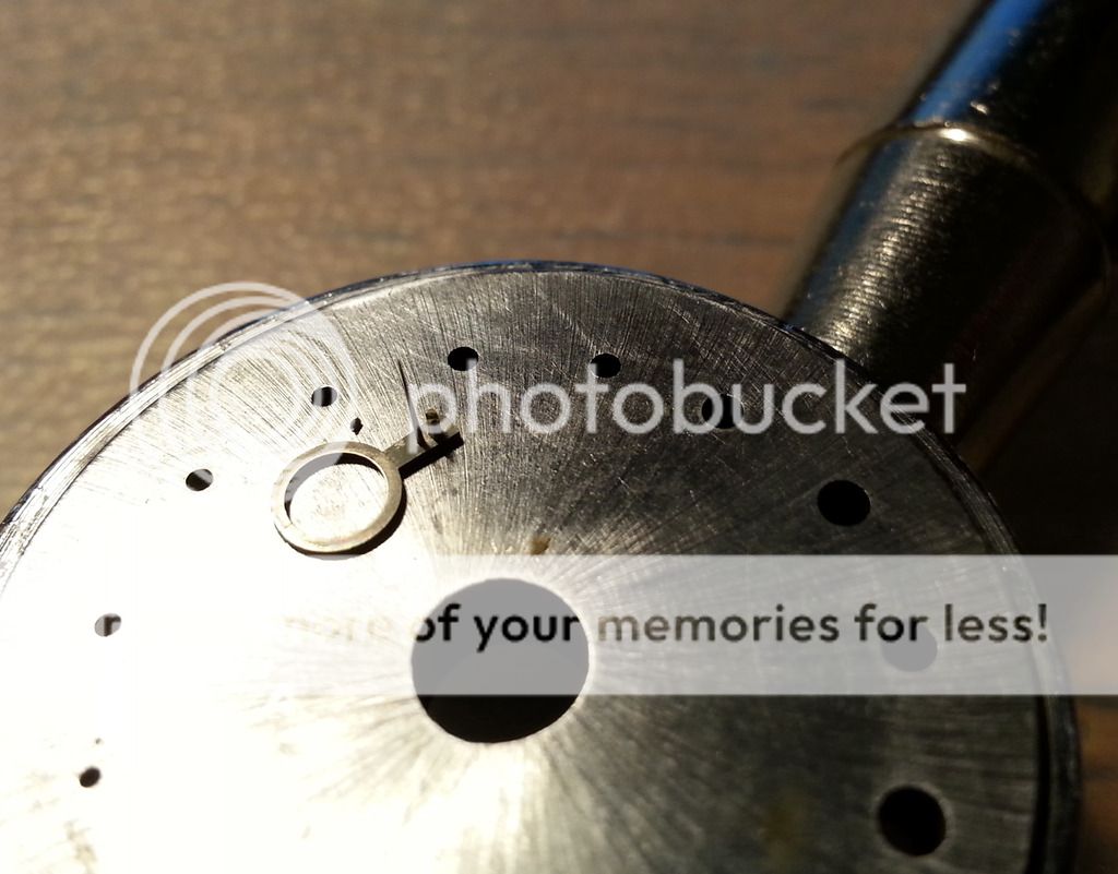

Stap 4: Het installeren van een nieuwe pin. Hiervoor gebruik ik eenzelfde pin (van messing) als die gebruikt worden voor het installeren voor de balansveer.
[URL=http://s523.photobucket.com/user/michielkh/media/012%20-%20Placing%20new%20pin_zpstpxhldtd.jpg.html][/URL]
Stap 5: Vervolgens vijl ik de pin op maat.
[URL=http://s523.photobucket.com/user/michielkh/media/013%20-%20Shortening%20new%20pin_zpspoawifty.jpg.html][/URL]
Stap 6: De balansveer is hersteld in zijn originele vorm, en het totaal is weer kompleet.
[URL=http://s523.photobucket.com/user/michielkh/media/014%20-%20Balance%20spring%20restored%20to%20it%20original%20form_zpsfhbnca0w.jpg.html][/URL]

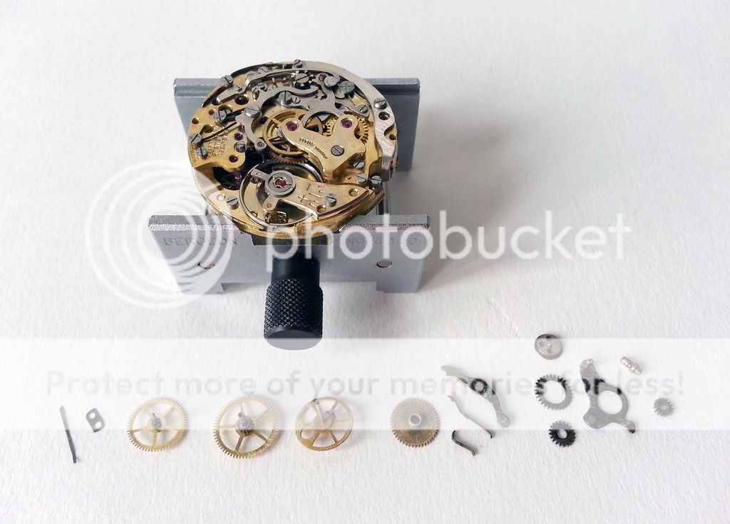

Stap 7. Het uurwerk kan weer worden geassembleerd. Schoon en geolied. Het assembleren gaat al samen met het olie geven, omdat na de assemblage, bepaalde lagers niet of moeilijk te bereiken zijn. N.b. bij de schoonmaak is het van belang dat de balansstenen (in dit geval met incabloc schokbescherming) volledig uit elkaar worden gehaald, schoongemaakt, en op de correcte manier worden geolied. Dit geldt ook voor de veerton & veer. Heel vaak zie je dat men te lui, of te onkundig is, en dit vergeet of overslaat.
[URL=http://s523.photobucket.com/user/michielkh/media/016%20-%20Reassembling_zpsfz8wilfz.jpg.html][/URL]
In eerste instantie bouw je het basis uurwerk op. Dan kan al snel de werking van het uurwerk worden gekeken. Wanneer je de balans installeerd is het altijd even spannend: doet hij het weer? Ten slotte bouw je het chronowerk weer op.
Stap 8: Het uurwerk zit weer in elkaar! Alleen de veer van het minutentelrad moet nog worden bijgekocht. De onderdelen die naast het uurwerk liggen zijn vervangen.
[URL=http://s523.photobucket.com/user/michielkh/media/017%20-%20After%20-%20Replaced%20parts_zpsjssuhxfd.jpg.html][/URL]

Lastig te zien, maar ik zou denken dat als het waterschade was geweest, alle tappen en stalen delen wel wat erger verroest waren geweest (dat is heel vaak einde oefening…)
In het verleden gebruikten de “snelle en de luie” horlogemakers een vloeistof waarmee in één keer het uurwerk gereinigd en gesmeerd werd, dan dumpten ze het hele uurwerk dus kompleet gemonteerd in de vloeistof, lieten het uitdruipen en klaar!
Na vele jaren geeft dat spul dan zo’n groenige laag, geloof het of niet, ik heb al eens een horloge gezien waarbij niet eens de wijzerplaat was verwijderd voor zo’n “servicebeurt”, die was dus ook voorzien van zo’n vette laag… :grimacing:
