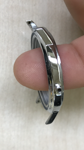

Zojuist de door Haveman Edelmetaal opnieuw verchroomde kast retour ontvangen. Het resultaat is zonder meer prima!
Mooi gedaan hoor, erg interessant!
Mooi, goed om te weten :thumbsup:
Netjes, ben benieuwd naar het eindresultaat
Ziet er goed uit
Ga er ook eens een paar naar daar zenden. Top gewoon.
Heel mooi!!
Ziet er top uit!
Gaat binnenkort ook een kast van mij naar toe.
