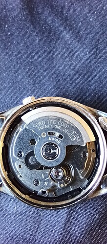

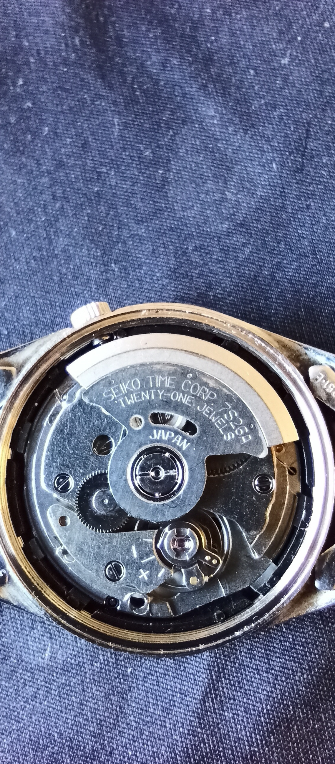

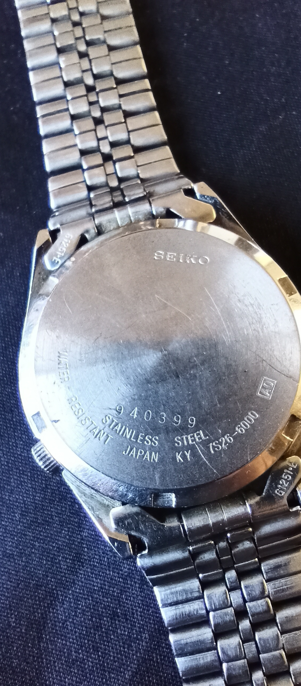

Results for movement 7S26 with serial number 940399 :- The watch was made in April 1999,2009,2019,hoe dan????
Hoi allemaal, weet iemand hoe ik de serial decoder moet begrijpen.want van onderstaande uit
slag wordt ik niet wijzer.
Zie foto’s.
Bedankt voor het meedenken.
Omdat het serienummer bij Seiko geen onderscheid maakt tussen decennia. Het eerste getal is het jaar, de tweede de maand en de rest een volgnummer. Koop je er één tien jaar later kan je datzelfde nummer dus tegenkomen. Het gaat hier om een 7S26A uurwerk dus dan zou ik eerder 1999 zeggen dan 2009. 2019 sowieso niet.

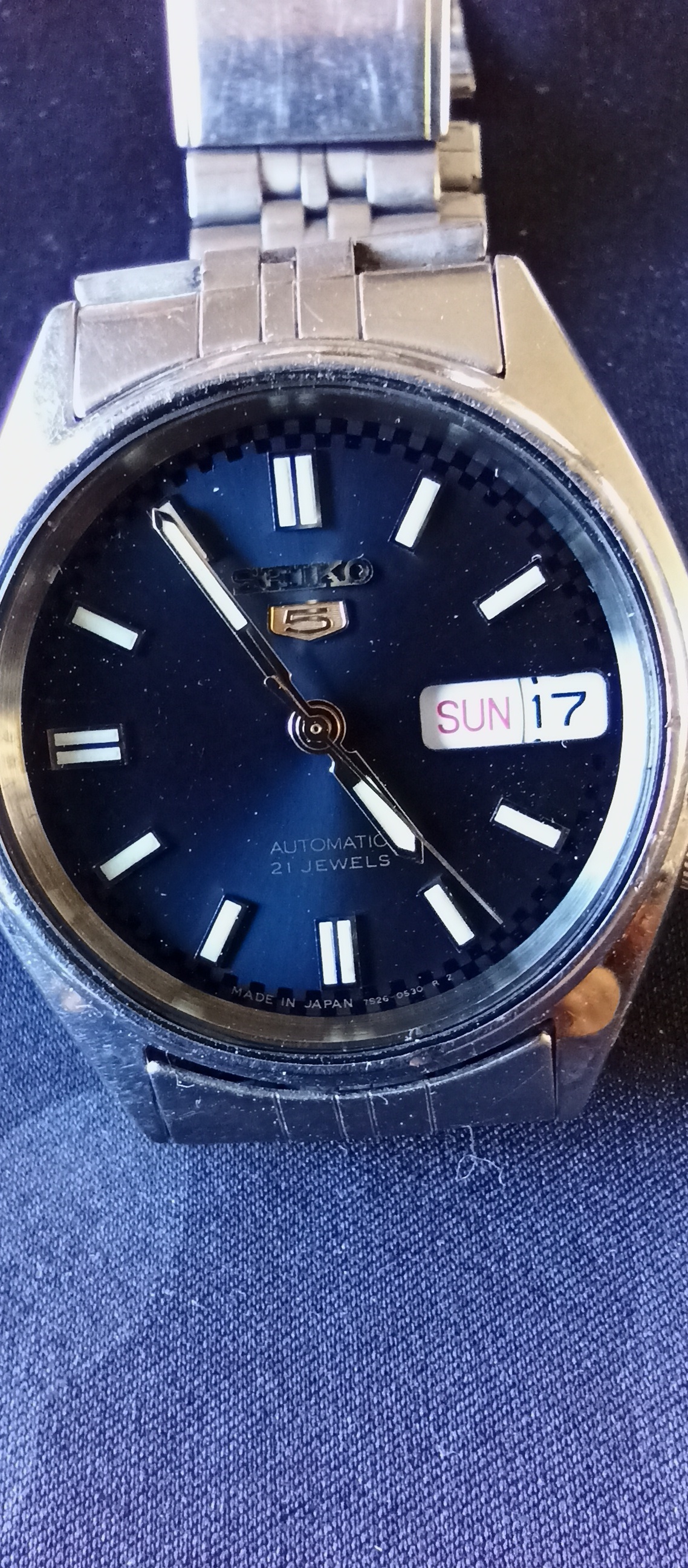

p.s. je weet dat het raampje om de day/date display mist?
nee dat wist ik niet,zijn er foto,s met dat raampje?
bedankt
oké bedankt, dacht zelf ook 1999

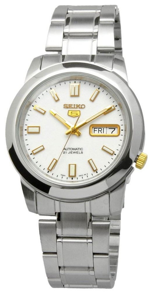

maar iemand suggereert dat de datum een raampje moet hebben.
Lijkt me toch niet??
Er hoort een framepje omheen zoals deze in het goud heeft:
