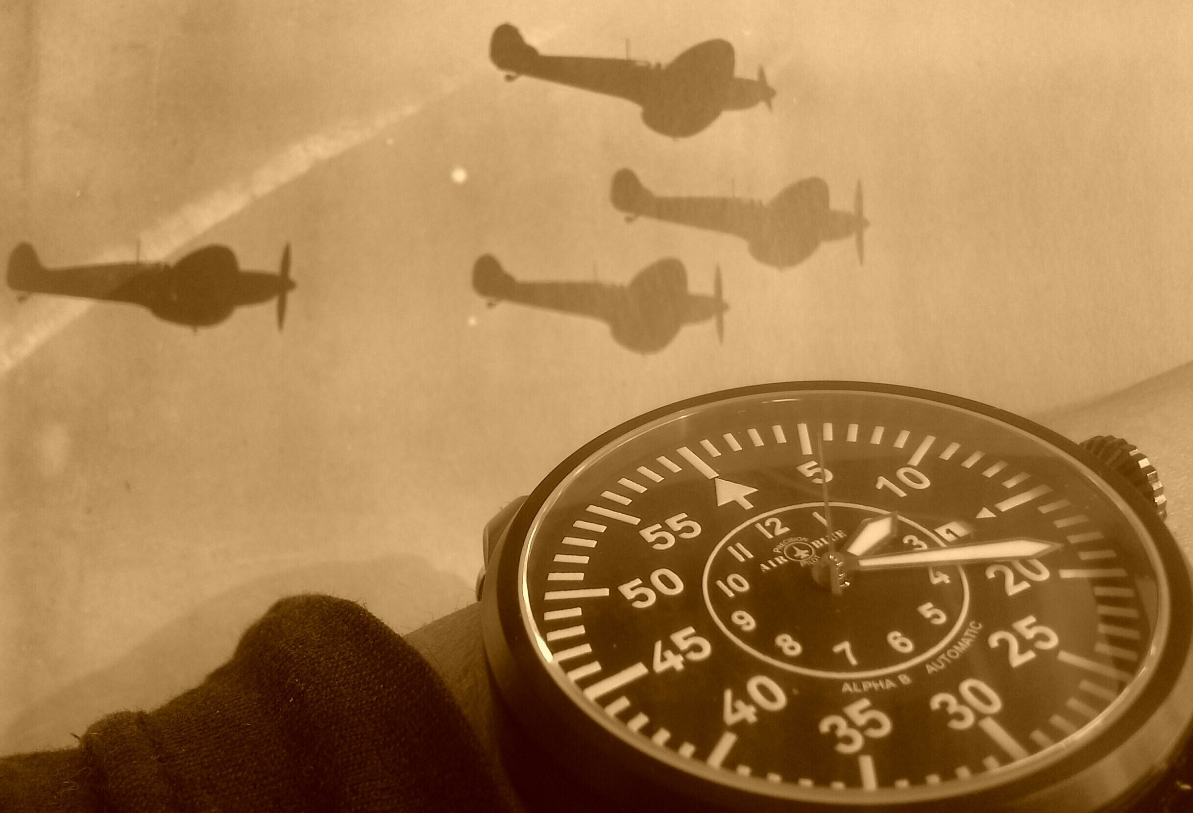

Nou daar gaat ie dan, ik heb deze Alpha B. nu ff flink getest en mogelijk hebben jullie er wat aan mocht je dezelfde klok op het oog hebben.
Het formaat 47mm Ø en lugbreedte 24mm deed me bij het bestellen best twijfelen, vooral omdat ik al klokken met 45mm of 48mm best vaak na een halve dag teruggooi in de vitrine.
wel nu bij deze heb ik dat dus zeker niet, de pasvorm is
op 19mm pols zelfs perfect,

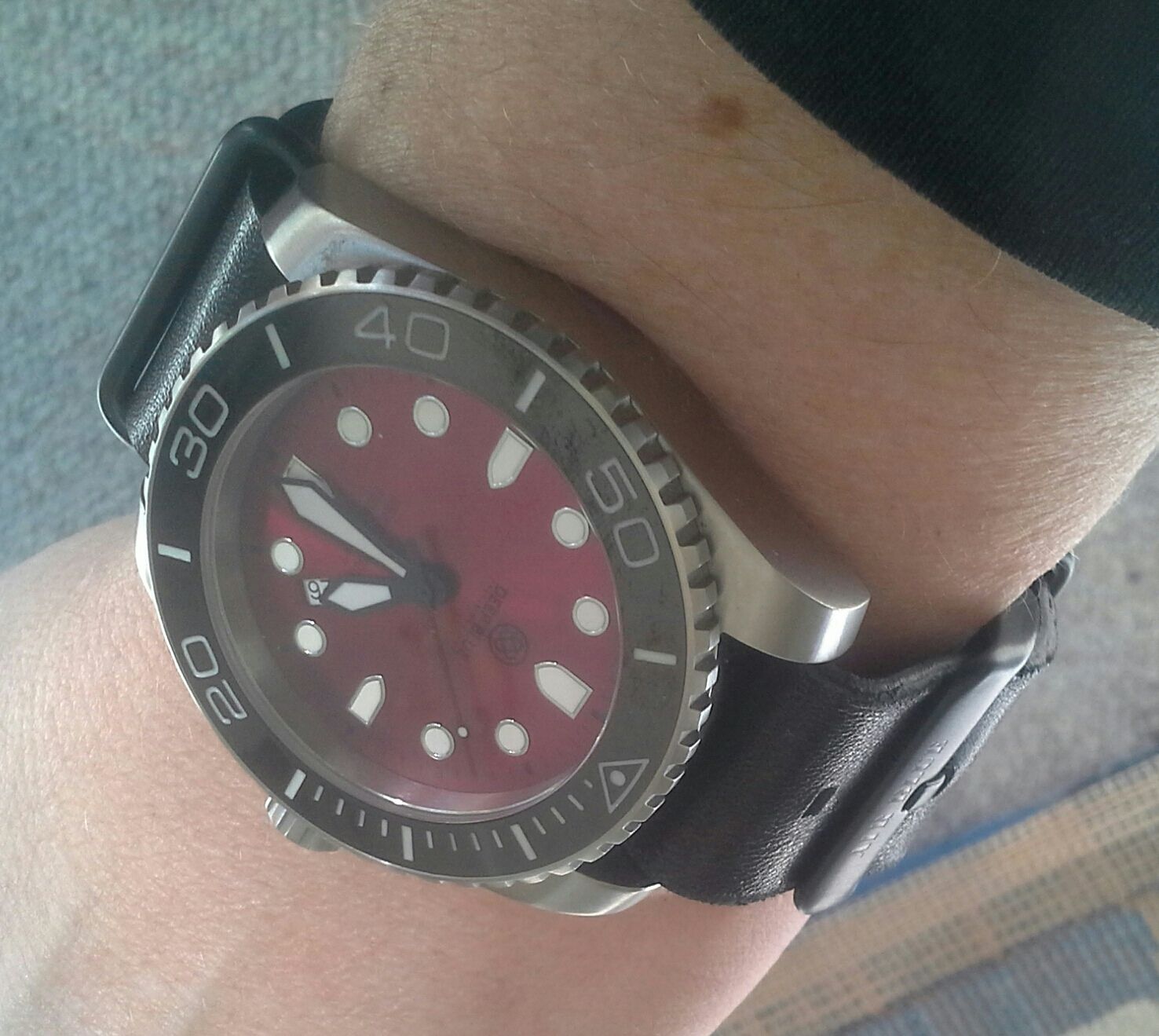

Ik moet er bij zeggen dat ik wel onmiddelijk de standaard bijgeleverde 24mm lederen zwarte Nato er vanaf heb gehaald en vervangen door een soepele bruine Nato,
de standaard band viel wel erg strak tussen de springbars
en het restant was lastig terug te vouwen… en afknippen was ook zonde.
( niet dat die standaard band verloren is want die past weer prima bij m’n DB Sea Ram zonder vouwen of knippen )
In vergelijk met deze DB Sea Ram weegt de Air Blue trouwens helemaal niks, ligt lekker op je pols en je kunt dat ding gewoon de hele dag dragen zonder dat je er blauwe plekken aan overhoud.

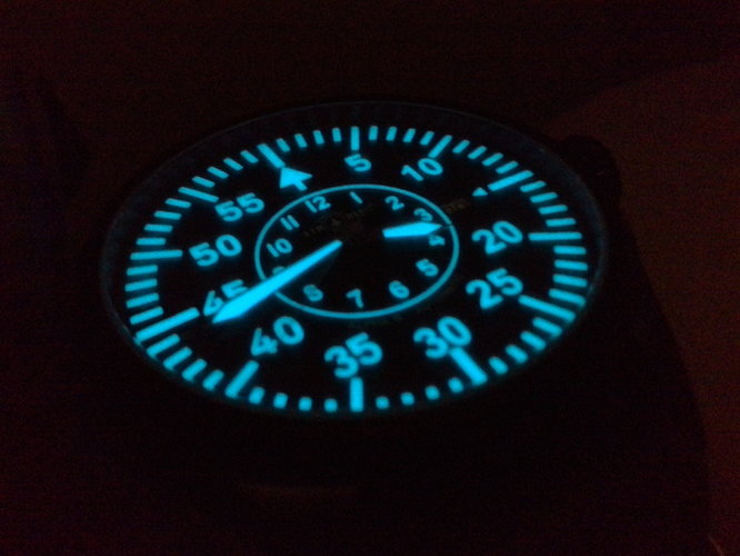

de luminova is een pareltje, ik had hem gisteren om 12 uur PM even een minuutje bestraald met een UV lampje
en vanochtend om 06.00 hrs kon ik hem gewoon aflezen
niet alleen de wijzers maar ook de cijfers en indexen,
fotograferen lukte echter niet ( compleet pikzwart )
Als je de lume vergelijkt met de Sea Ram Is de Sea Ram
nogal vlekkerig en heeft een veel kortere levensduur.
qua lichtsterke komen ze wel overeen alleen de tijd is
een issue.

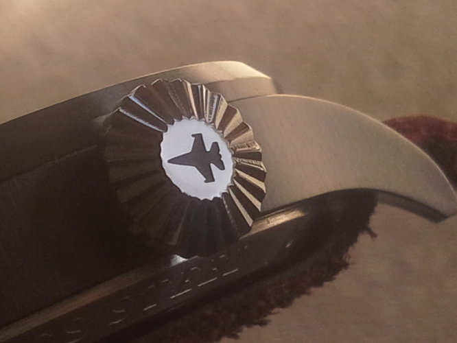

detail gravure schroefkroon.
de kroon geeft overigens geen problemen met dragen,
zeker niet op een Natoband.
