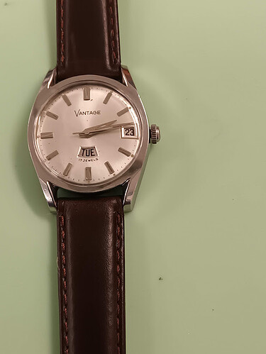

Revisie Vantage day date NA - leuke kif trior veertjes

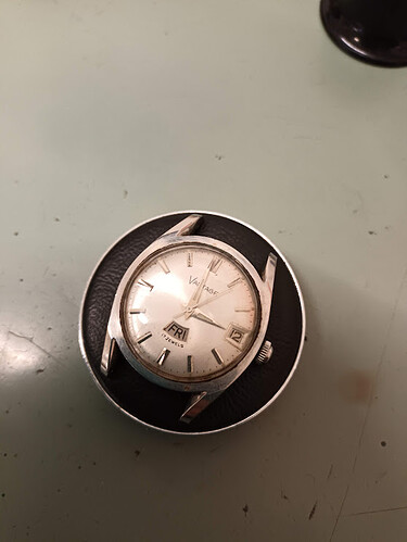

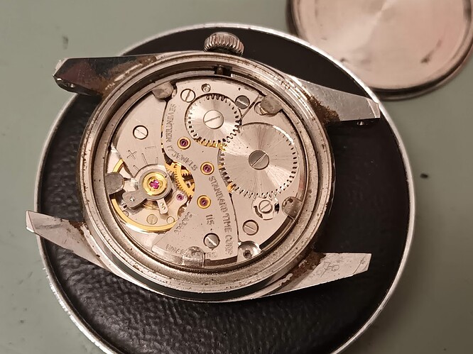

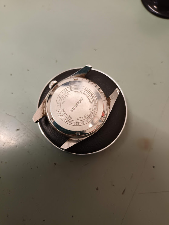

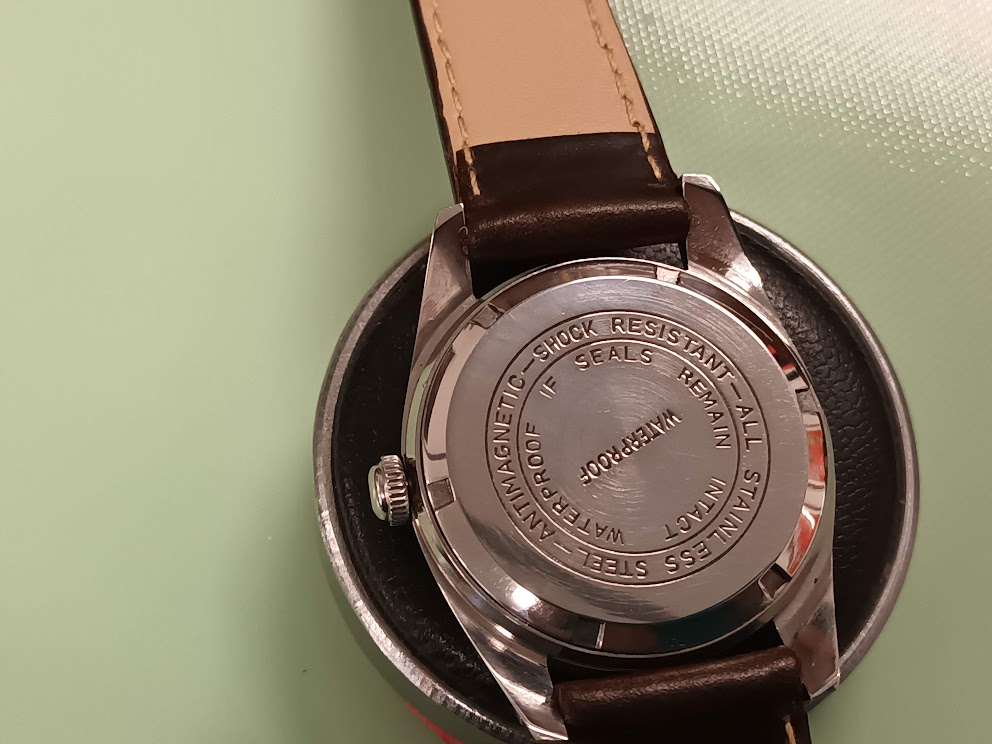

Een paar weken geleden vonden we ene Vantage, meer bepaald een Vantage day-date met Japans binnenwerk, Hong Kong kast, amper lopend en niet al te fris, maar toch het horloge riep “pak me mee” en die kreet werd gehoord en zo belandde het vandaag op de operatietafel

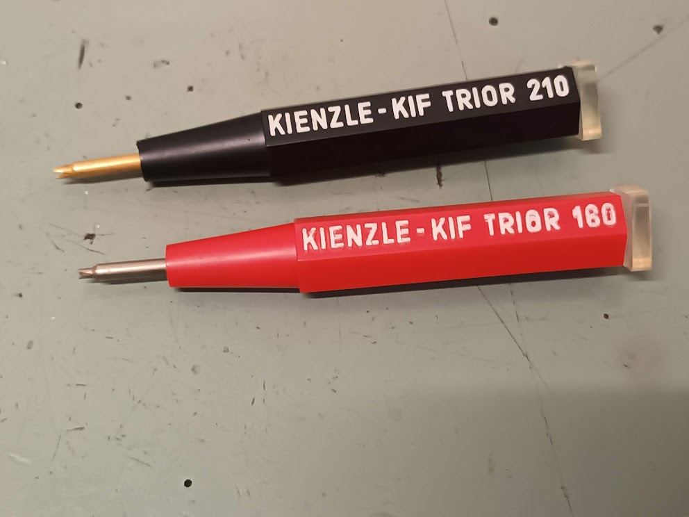

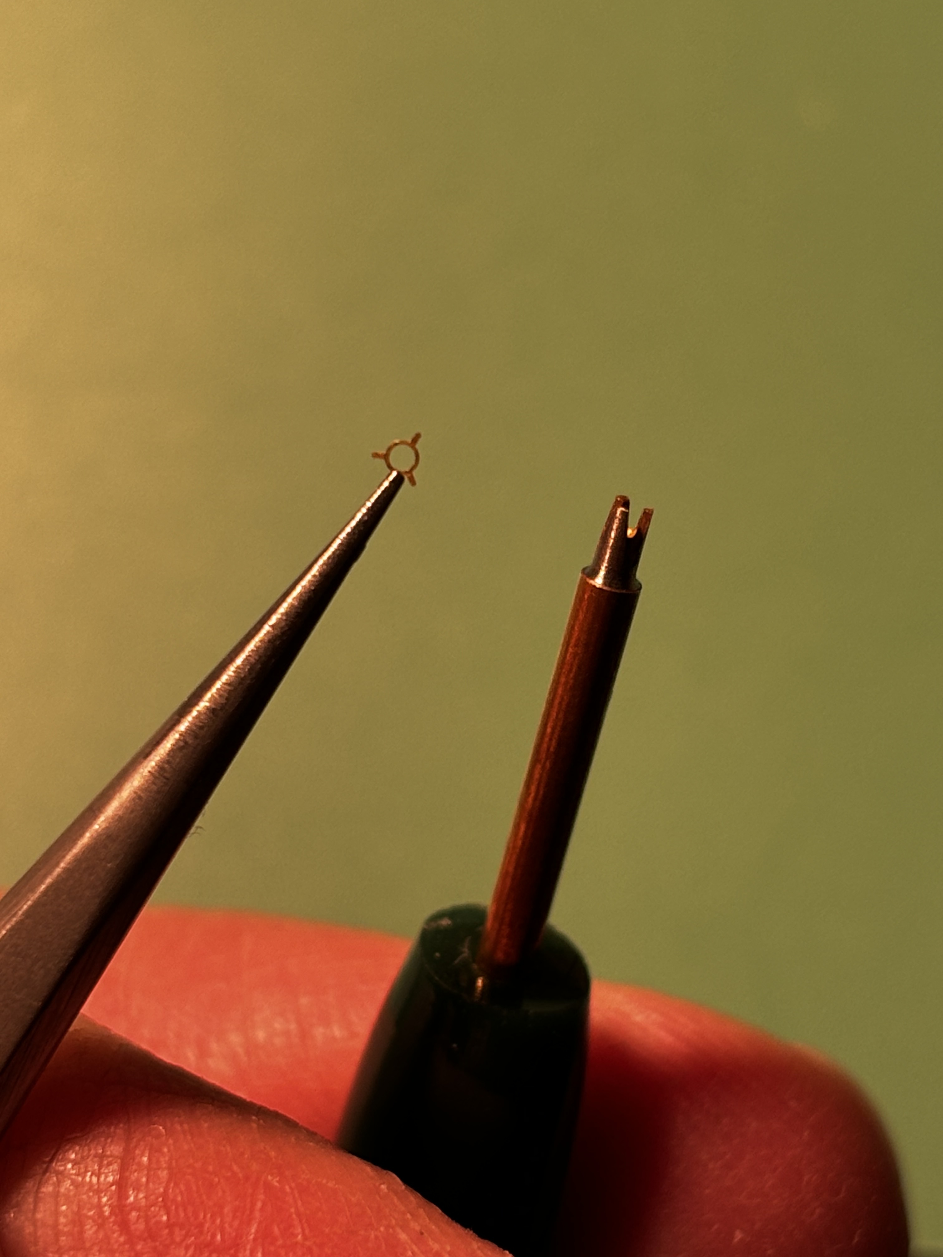

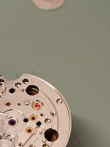

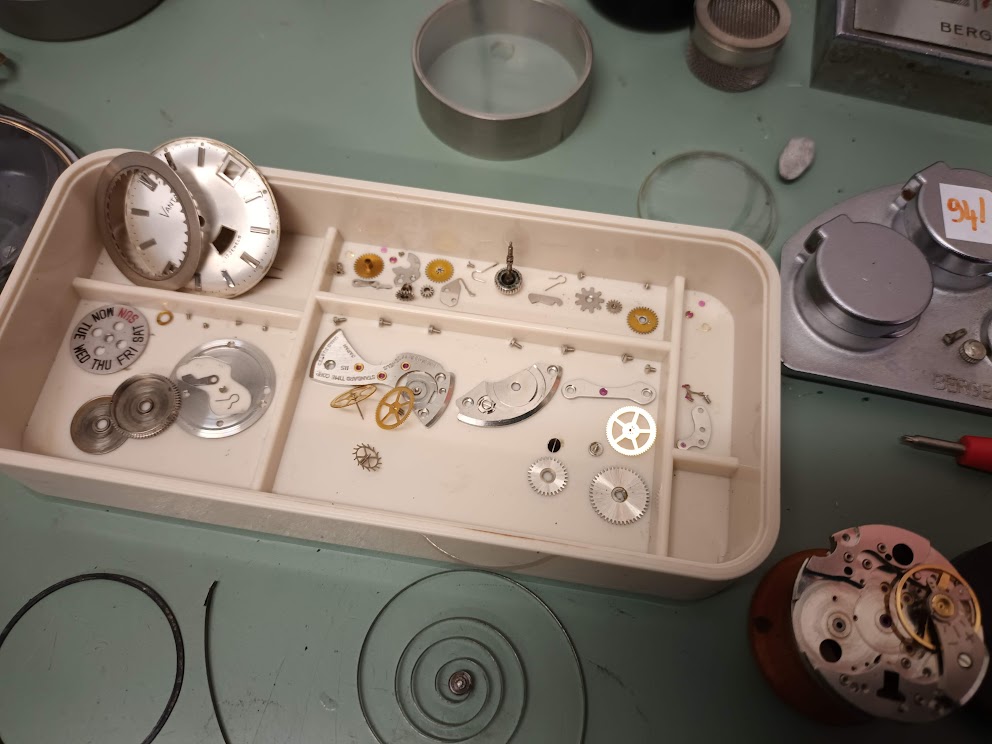

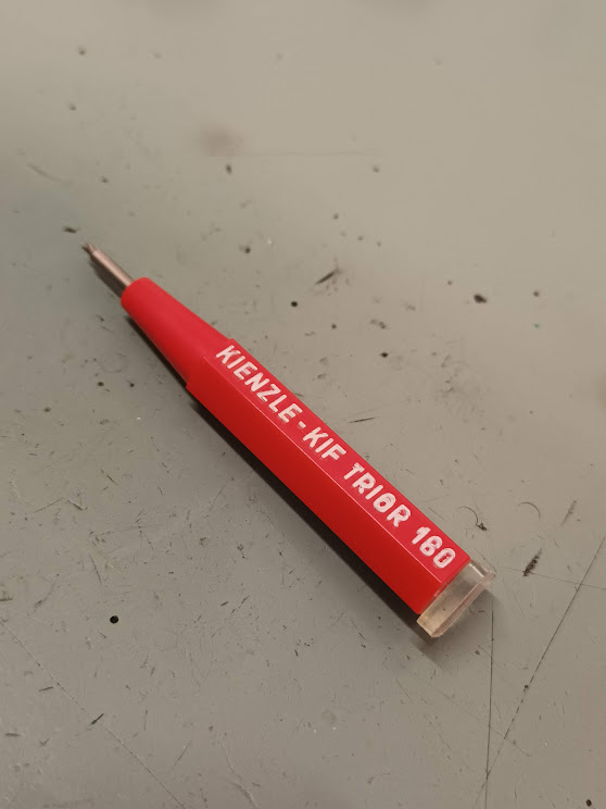

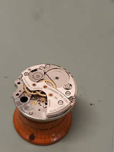

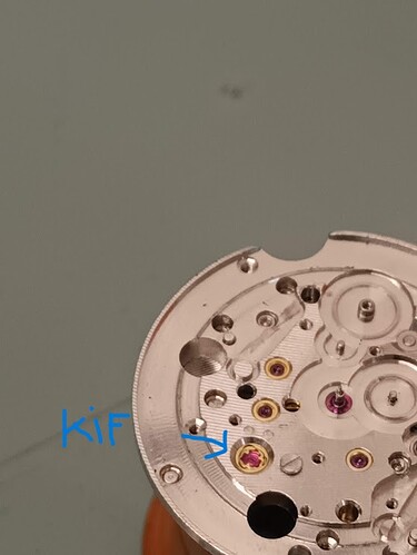

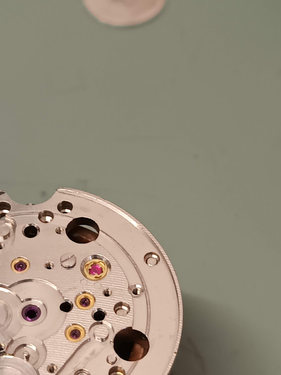

De demontage, bijzonder daarbij zijn de KIF-veertjes bij de balanslagering. Het zijn de losse KIF-trior veertjes die volledig verwijderd moeten worden en niet de KIF veertjes die opengezet moeten worden zonder verwijderen (= KIF FLECTOR veertjes). Om die trior veertjes te verwijderen gebruik je best de daartoe bestemde tooltjes en kies je het tooltje van de juiste maat

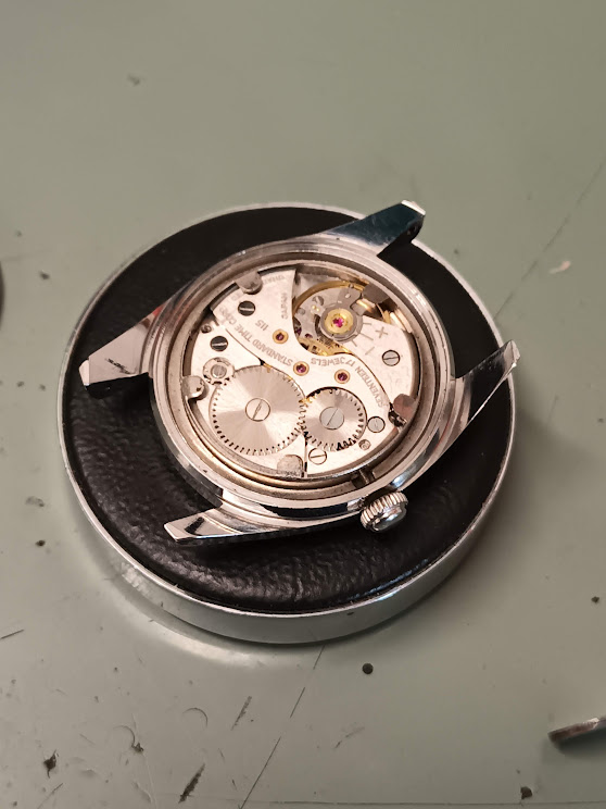

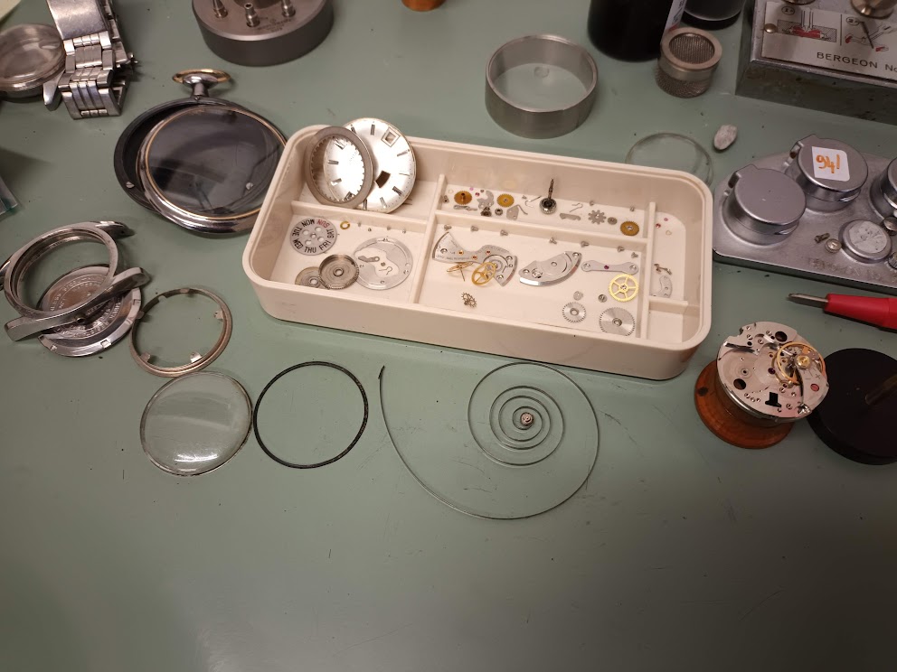

En dan kan de demontage in een wip en een gauw afgewerkt worden, hier ligt alles in de pot.

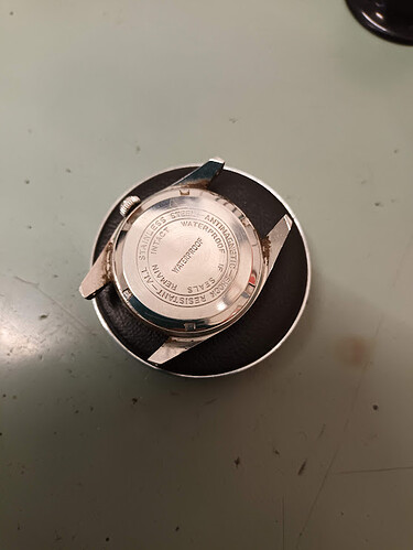

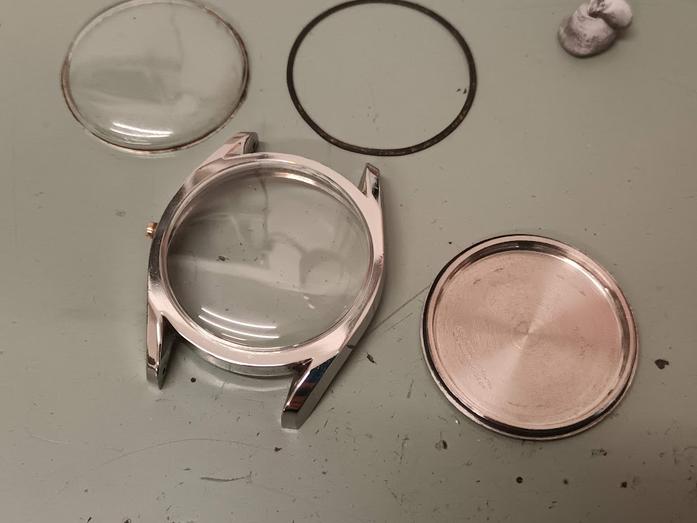

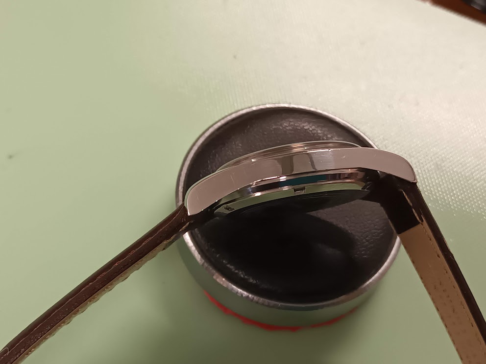

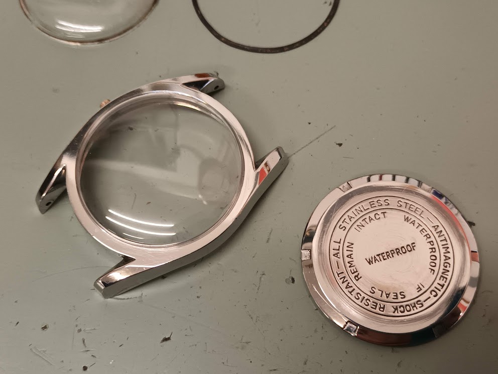

Terwijl alles in de kuismachine draait, houden we ons bezig met de kast. Glas en joint vervangen, kast gepoetst en gepolijst. Het polijsten is hier niet bedoeld om alle krassen weg te halen, wel om terug bling op het horloge te krijgen.

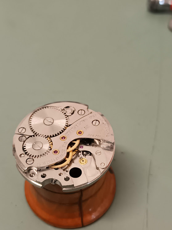

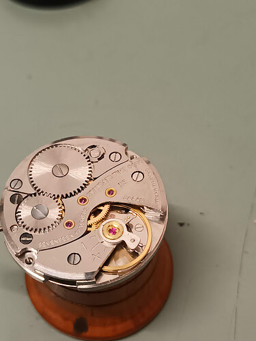

En dan kunnen we gaan monteren. We beginnen met de montage van de balanslagering. Om die veertjes nu terug te zetten heb je 2 van die kif tooltjes nodig, eentje dat wat groter is dan het tooltje dat net in de 3 openingen past om de eerste slag te geven en dan het tooltje van de juiste maat om het veertje door te draaien dat het vast zit. Ook belangrijk is dat je de veertjes juist terugplaatst. Als je ze demonteert zie je dat ze een licht gebolde kant hebben van de deksteen, zo moeten ze nadien ook terug, steek je ze met de vlakke kant terug is de kans groot dat ze breken bij het vastzetten.
Dan steken we de veer in de veerton, veer is ook vervangen

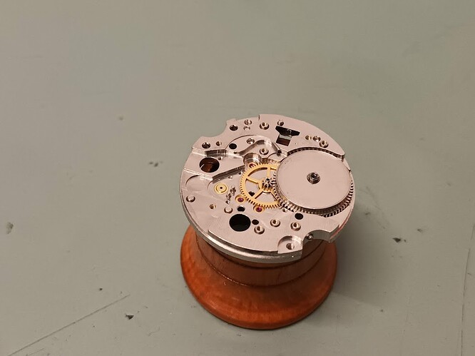

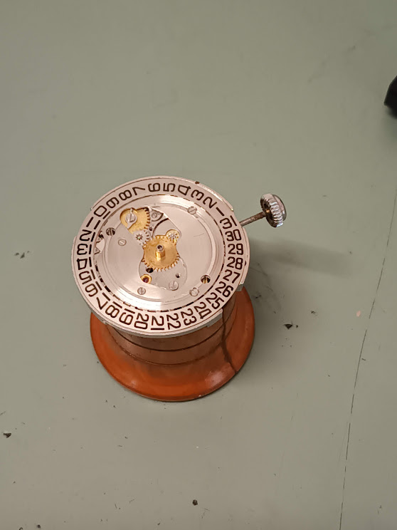

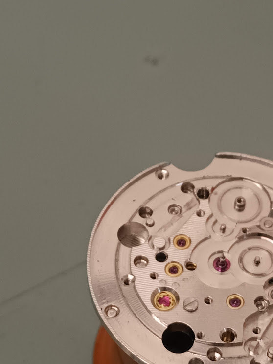

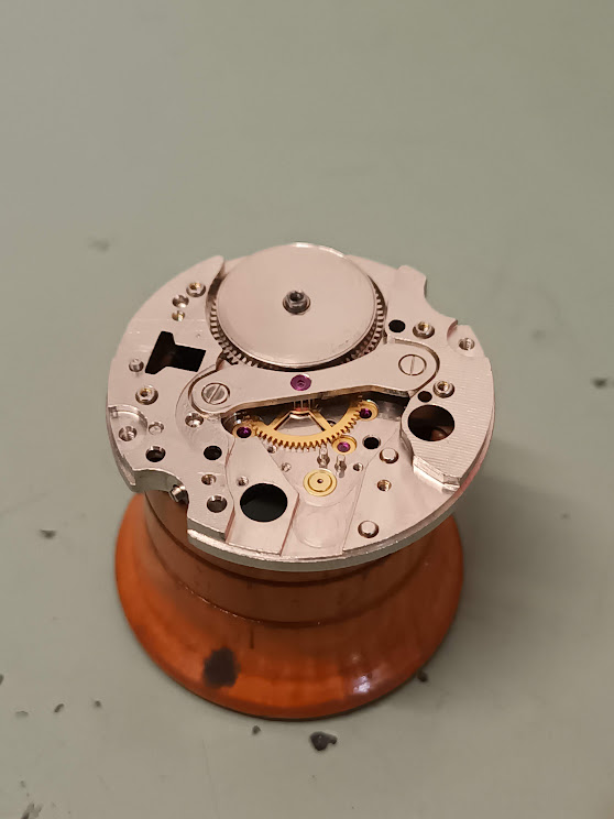

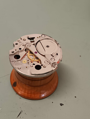

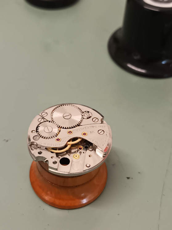

We gaan vervolgens verder met de raderwerk en ankermontage

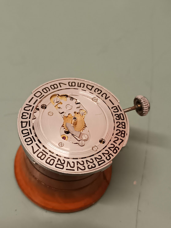

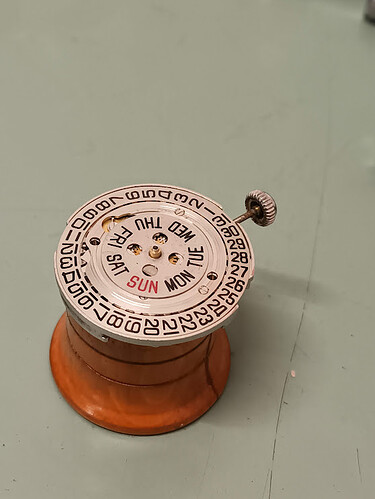

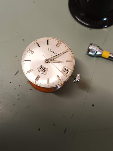

Om dan naar de voorzijde te gaan en opwindwerk, wijzerwerk en datumwerk te monteren

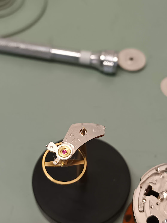

Nu gaat de balans erin

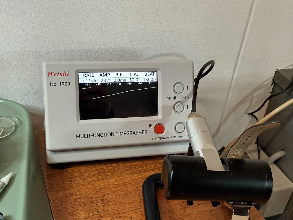

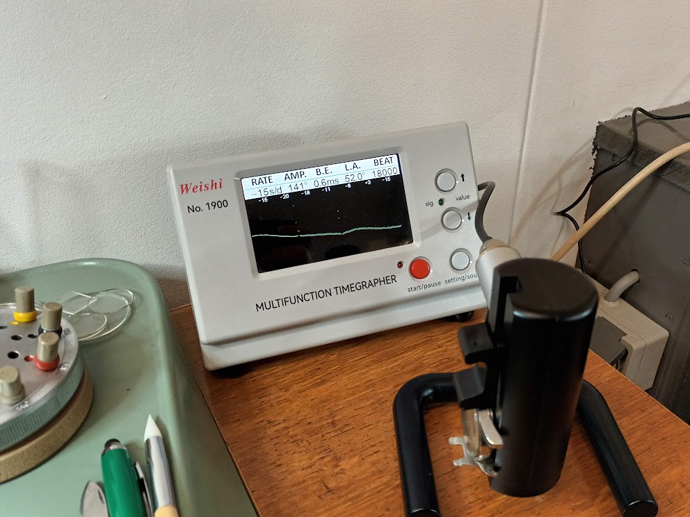

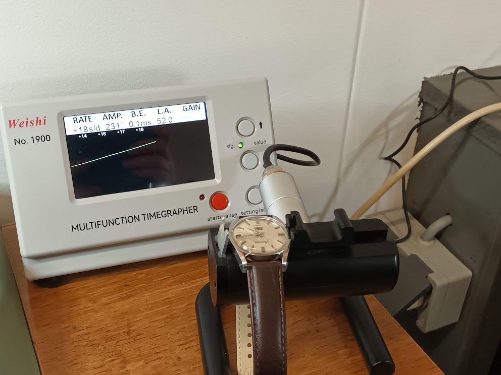

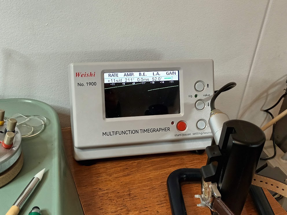

De tussentijdse timing ben ik vergeten, die komt dan na de wijzerplaat, wijzer en kastmontage
Van deze begintiming
zijn we na dit onderhoud naar deze timing gegaan

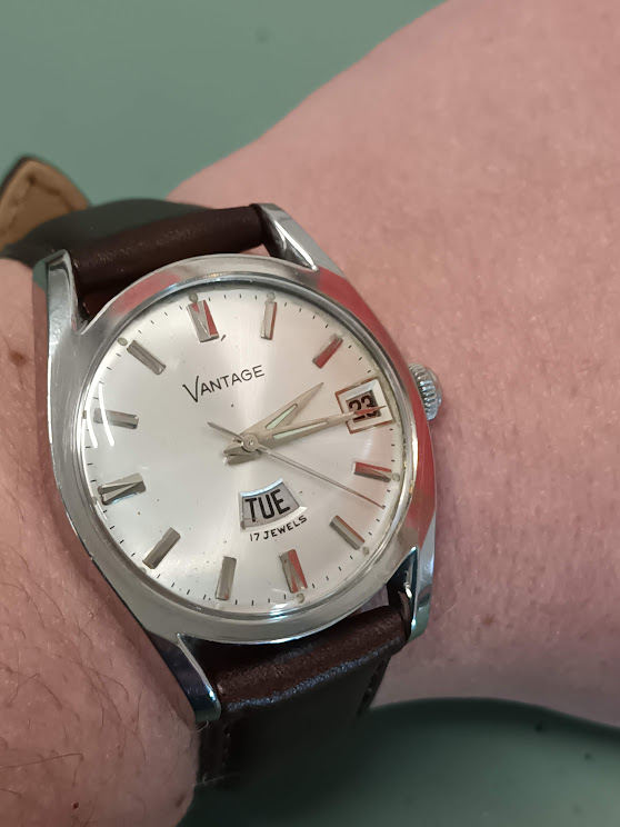

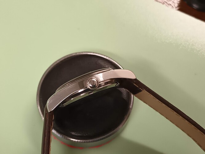

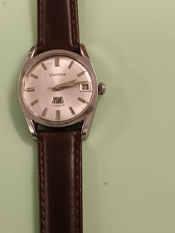

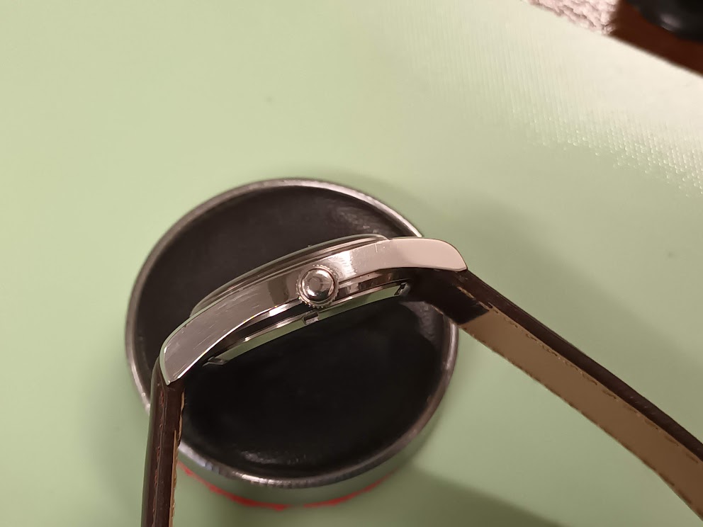

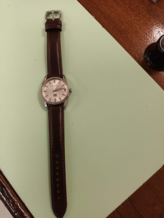

En het eindresultaat is geen vies oudje meer maar een blinkend mooie vantage day date die een mooie aanvulling is in de collectie en nu schreeuwt “doe me eens aan joh”
Wij vinden het een leuk ding en zijn er blij mee.

Die KIF tooltjes vind je ook niet zo makkelijk, dacht ik. Paar keer zien passeren maar telkens óf verschrikkelijk duur óf voor mijn neus weg. :thinking:
Zou je die niet gewoon nieuw kopen? kosten iets van een 35 euro voor het setje nieuw, die maken ze nog altijd en dat zijn één van de weinige tooltjes die voor de verandering niet veel kosten in tegenstelling tot al het andere gereedschap
KIF® Shock Spring Tools For Watch (Set of 3) - HS1310 (hswalsh.com)
Mensenlief, nooit zelfs aan gedacht. :rofl:
26.50 bij Boley. Eens zien of ik nog iets anders nodig heb als ik dan toch bestel. Merci voor de heads up, man man man. :sweat_smile:

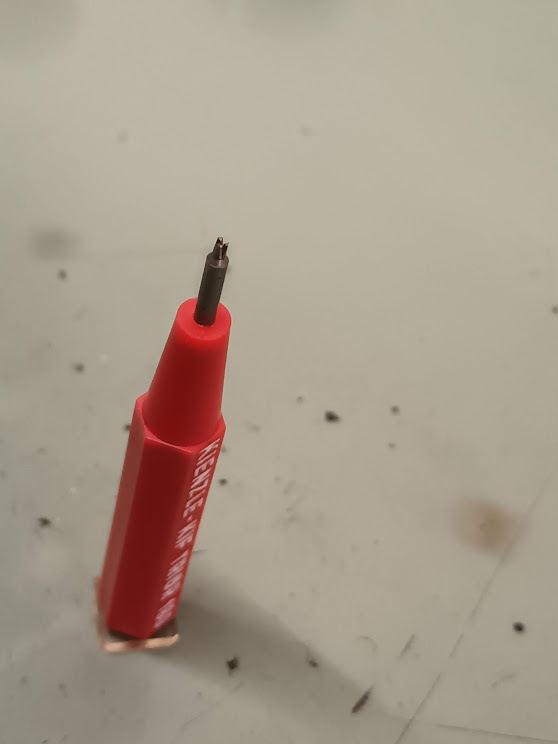

Ik vind dit setje nogal onhandig…
Ik heb uiteindelijk die van Bergeon gekocht, duurder dat wel, maar veel handiger…
Of van Boley, maar die Bergeon’s, zitten gewoon goed in de hand.

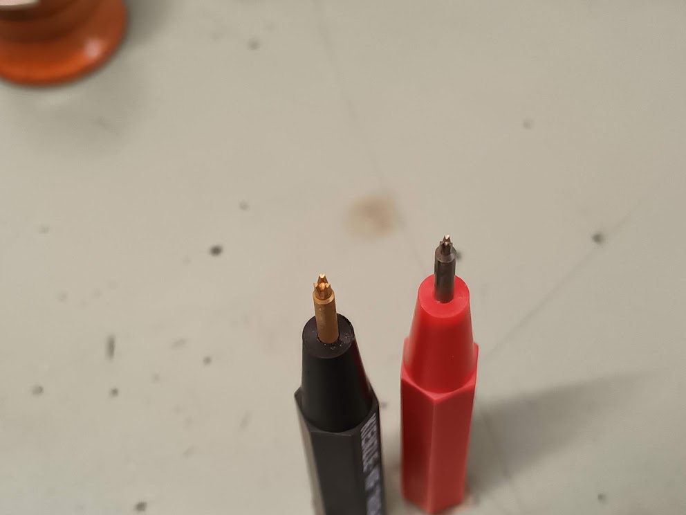

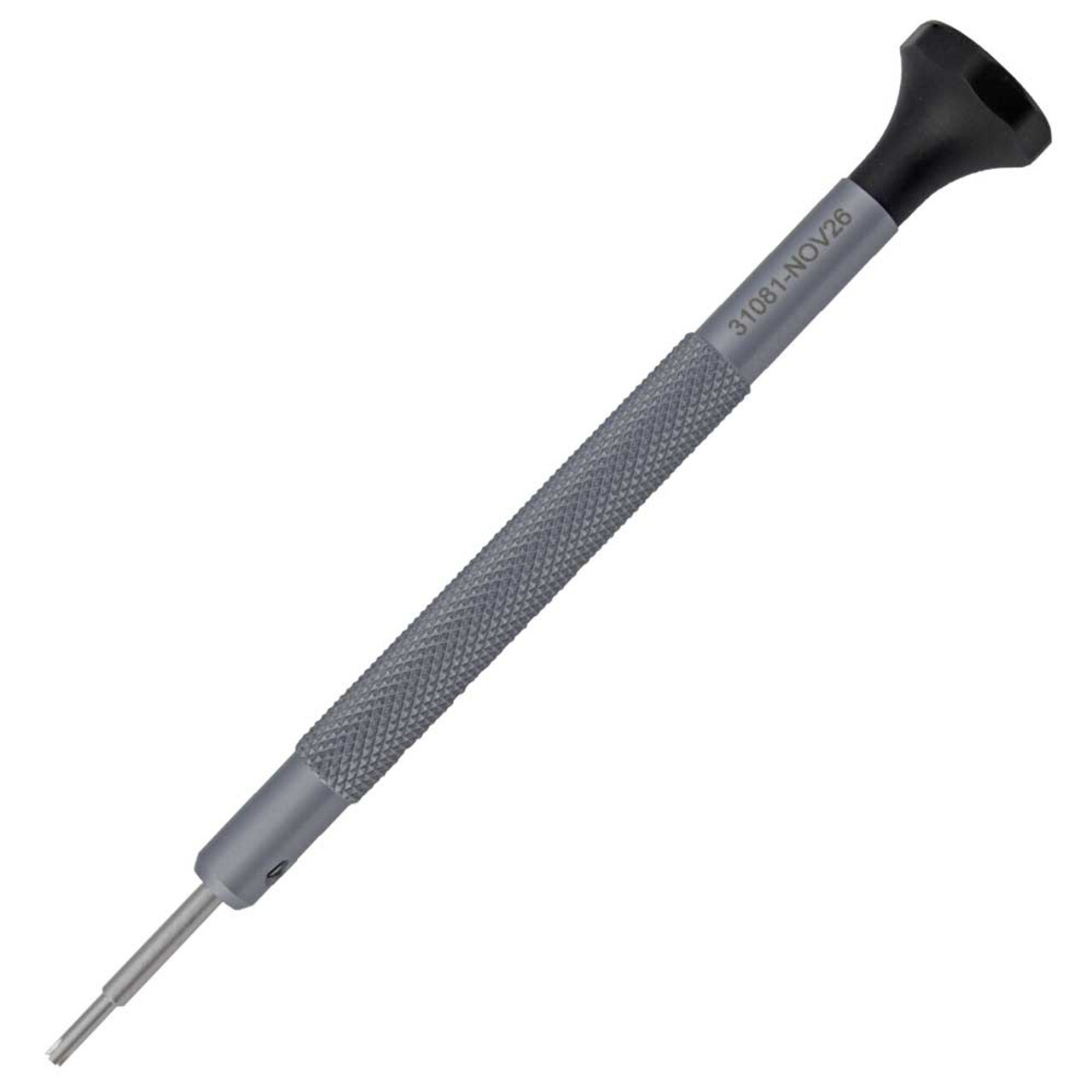

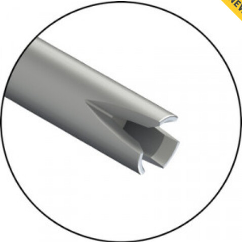

Handige tooltjes, ook voor Russische horloges geschikt kwam ik achter.
Is dat hetzelfde? Die staan in de Flume cataloog als ETA/NOVODIAC specifiek (vandaar dat ik ze niet terugvond). Ziet er wel heel erg gelijkaardig uit, afgezien van wat afgevlakte tanden, dus kan me voorstellen dat het voor KIF ook gewoon zou kunnen werken. :thinking:
Jij toont de -NOV26 versie, dus voor ETA 26xx - is dat een betere maat dan de -NOV28 voor ETA 28xx? En is er een verschil tussen de 16918 en de 31081 afgezien van het materiaal van de grip?
Ik heb ze in 2 maten als ik me niet vergis en gebruik ze bijna voor al die veertjes… lukt het niet grijp ik terug naar die klassieke set tegen mijn zin. :grin:
Aha. Hm, ik denk dat de kans dat ik zo’n “echte” ETA tegenkom tussen mijn schrootvondsten ruim lager is dan een ouderwetse KIF, dus ik zou beter af zijn met een klassieke set denk ik. Keuzes, keuzes.
Weet niet of je ooit op de Rikketik komt, maar daar heb ik een setje met NOS tooltjes voor verschillende systemen gekocht voor €10 of €15 bij Pierre van Justtime.
