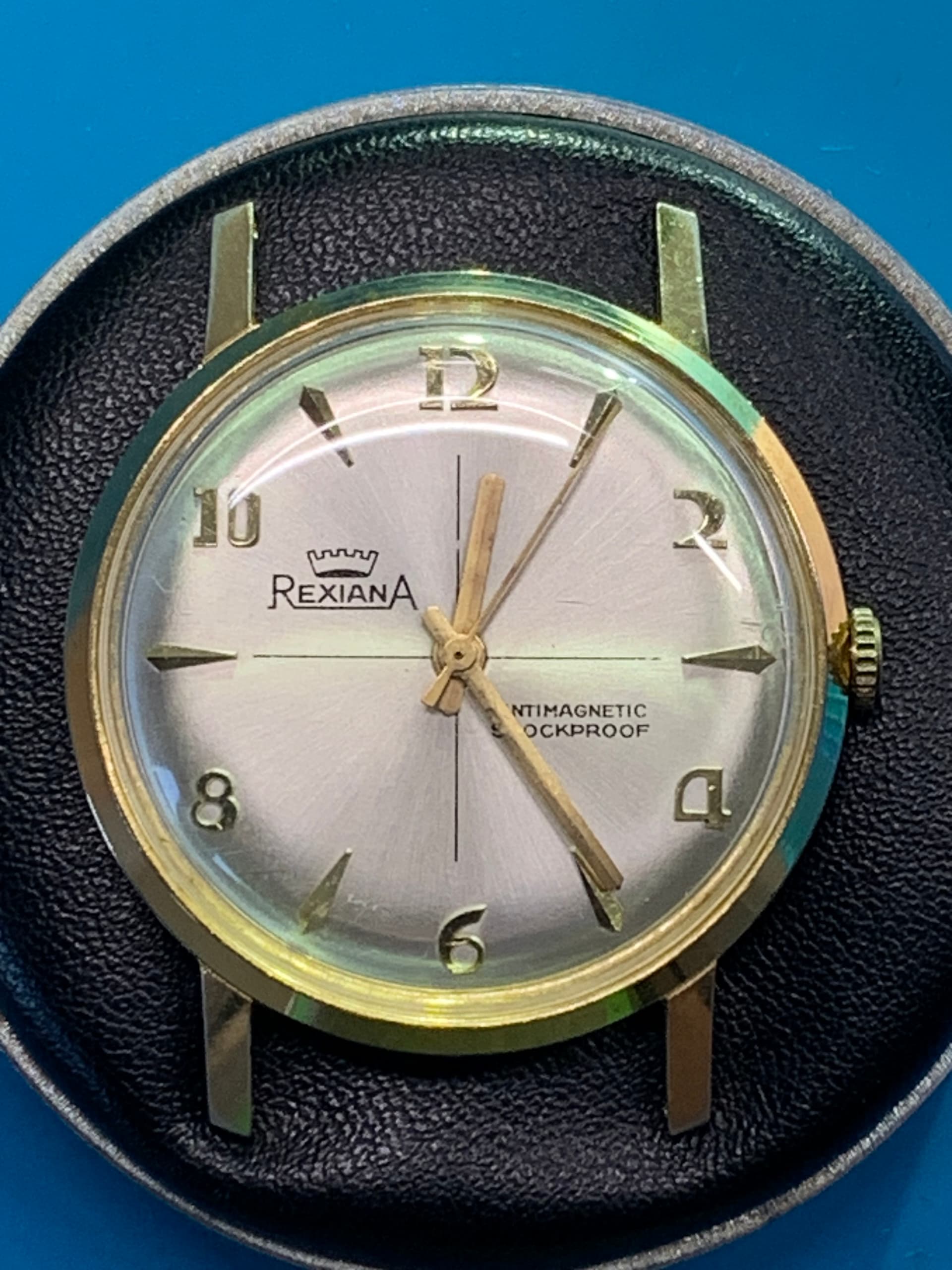

Een tijdje geleden heb ik dit horloge op de rommelmarkt gekocht en zag er heel netjes uit. Hij wilde niet opwinden… beter gezegd: ik hoorde de click niet maar voelde wel de veerspanning.
Op goed geluk gewoon gekocht. Vanavond met dit horloge aan de slag gegaan.

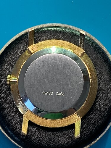

Het was even uitvogelen hoe ik het uurwerk uit de kast moest krijgen.
Maar al snel werd duidelijk dat hij er via de voorkant uit moest. Bleek dat het glaasje achter een ring zit die vervolgens op de kast zit geperst waar de wijzerplaat weer achter steekt. Een keer eerder gezien bij een Raketa, maar zat niet helemaal in mijn systeem :slight_smile:
De specialisten zullen ongetwijfeld het probleem nu al hebben gezien. Ik in eerste instantie ook al wel, maar nog niet definitief.

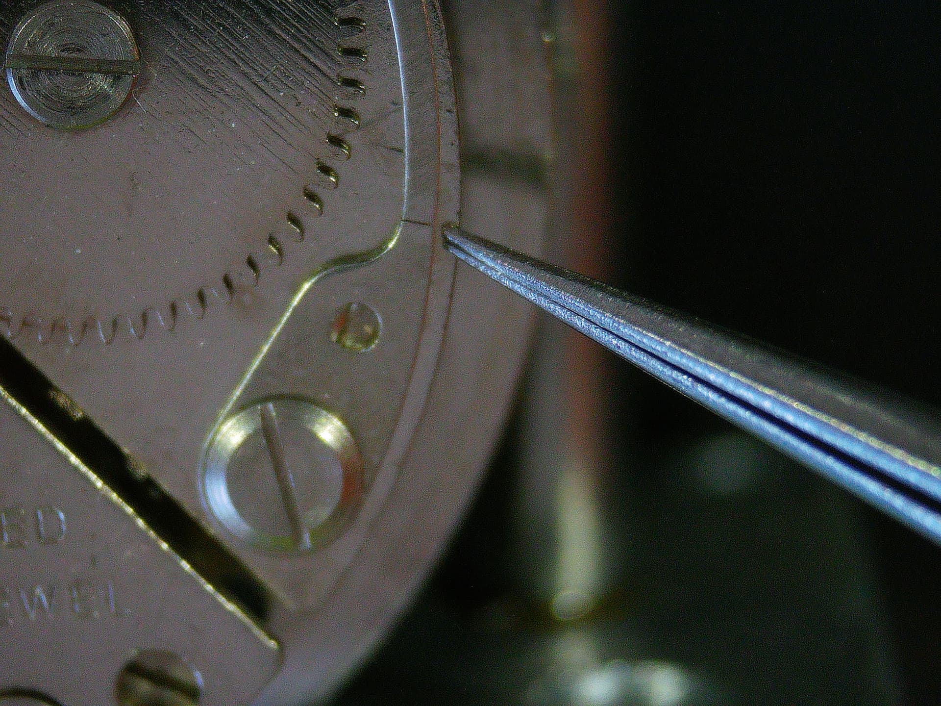

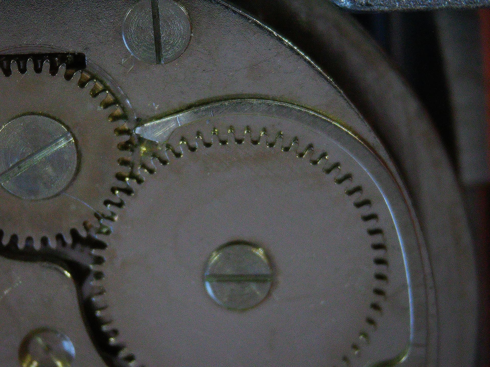

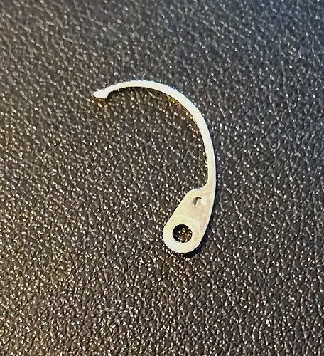

Goed, spul uit elkaar gehaald en door de schoonmaak heen getrokken. Vervolgens weer in elkaar gezet en kwam op het punt dat ik dus de click monteerde en er opnieuw achter kwam dat hij dus niet klikte. De veer blokkeerde niet. Al snel werd het euvel duidelijk … clickveer gebroken.
Is er heel toevallig iemand die mij aan zo’n veer kan helpen? Uiteraard tegen vergoeding. Of weet iemand waar ik deze zou kunnen vinden/kopen? Graag, want ik zou het horloge graag verder af willen maken want het is toch wel een plaatje.

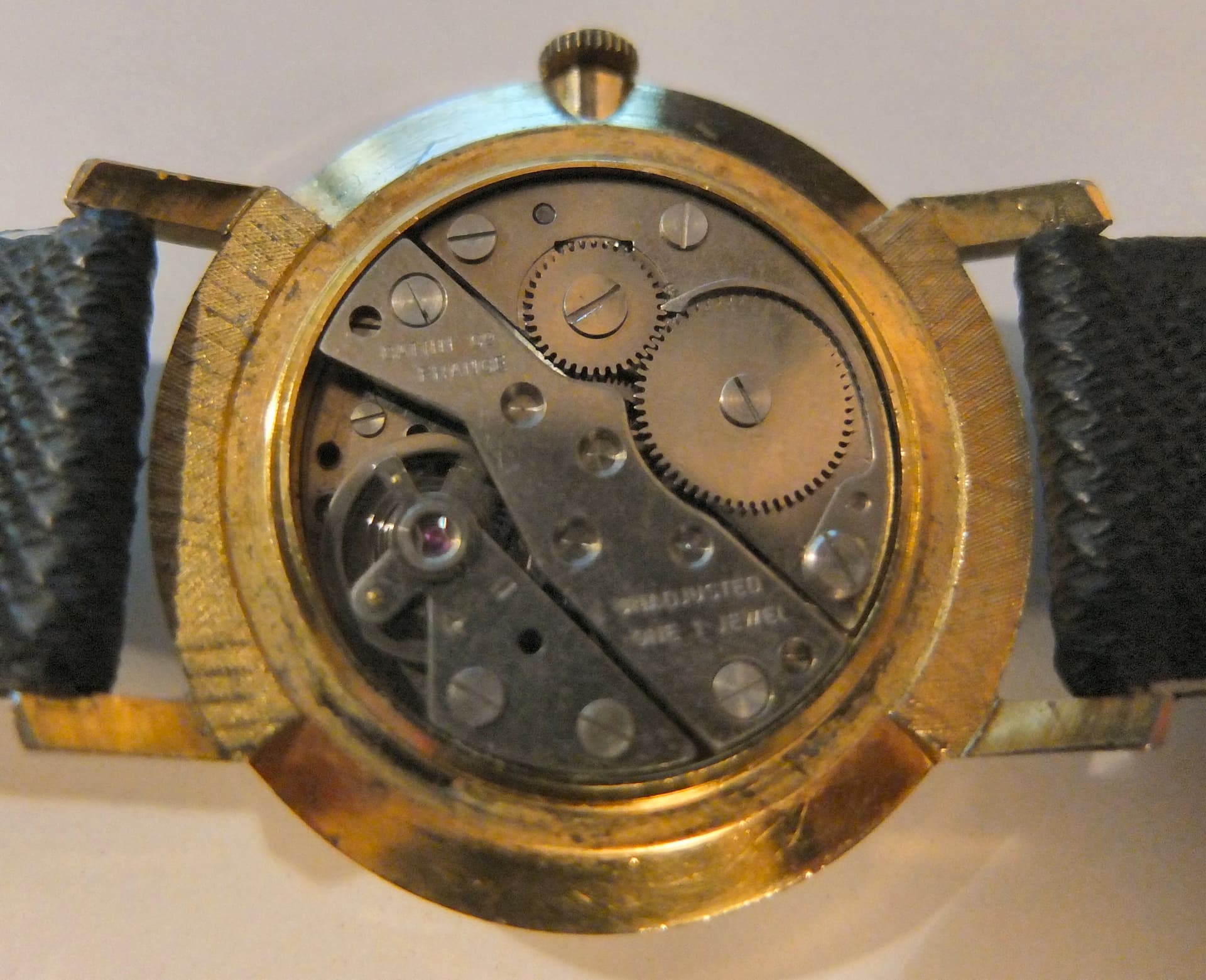

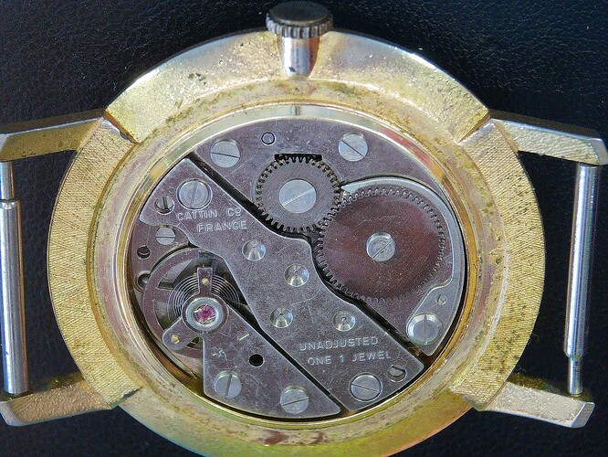

Of … en dat kan natuurlijk ook: kan iemand mij vertellen in welke uurwerken deze veer nog meer zit. Dan vergroot dat mijn zoekgebied. Ik heb namelijk niet echt een idee wat voor type uurwerk het is. Is het Rexiana specifiek? Staat niet echt iets op de platine.
Gegarandeerd dat @Scudo aka de penankerkoning je wel verder kan helpen :innocent:

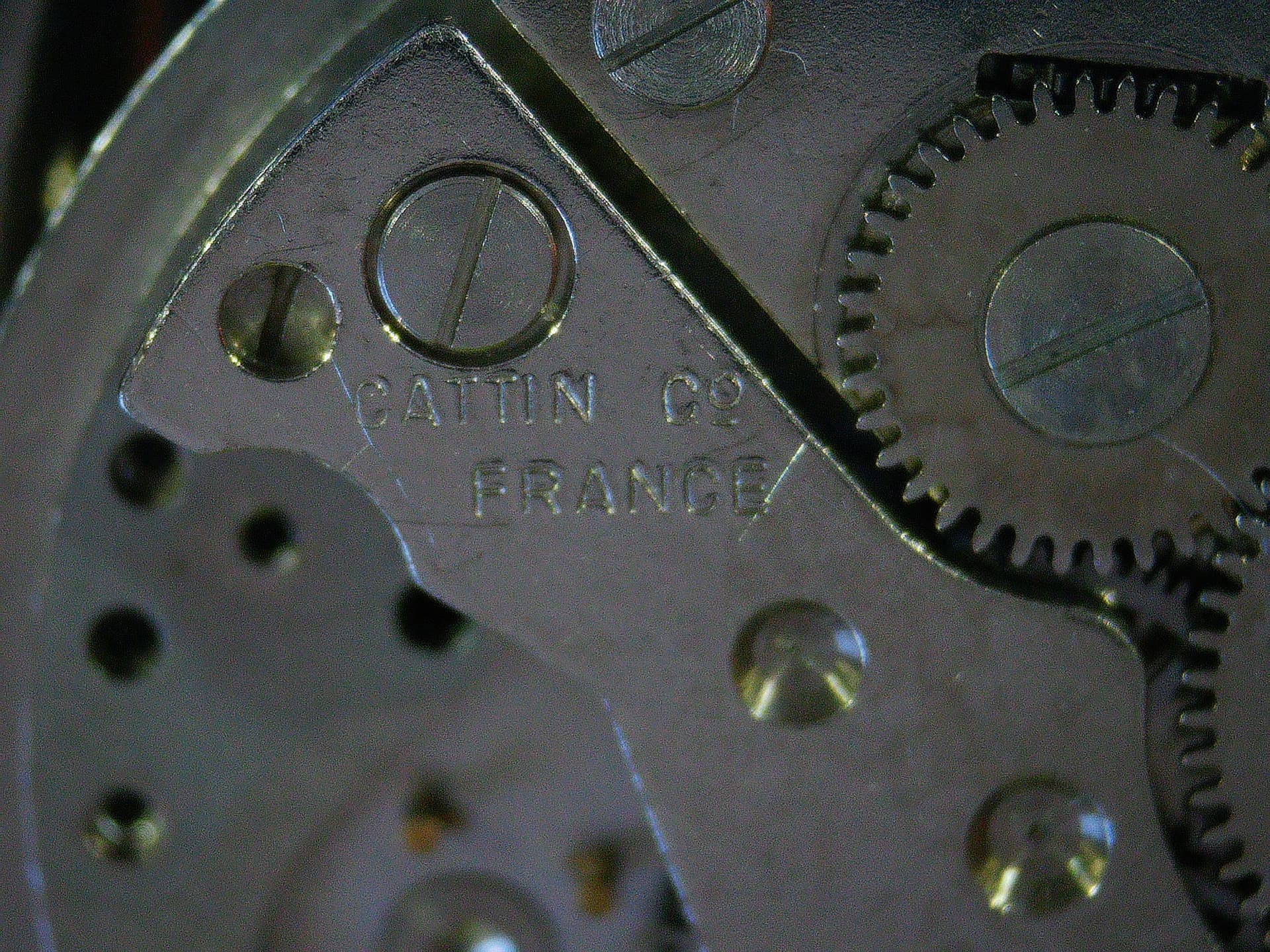

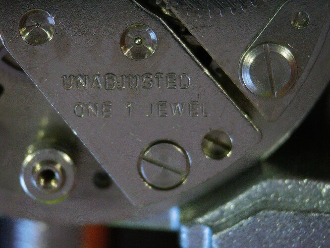

Cattin C66 familie.
https://ranfft.org/caliber/1699-Cattin-C66
Ik zal eens kijken in mijn onderdelen. Volgens mij moet er nog wel wat Cattin spul tussen zitten.
Zou je met een stevig stuk staaldraad zelf geen veer kunnen maken? Oogje voor de schroef en een haakje in het gaatje en dan buigen tot het veertonrad?
Moeilijk denk ik. De veer is plat, en zet kracht in dat vlak. Heeft ook geen neiging om omhoog te proberen komen. Dat zou staaldraad wel doen. Maar goed, als laatste redmiddel - proberen waard.
Hoi @Betula,
Ik heb er eentje gevonden.
Geef in een PB nog een keer je adres door, dan stuur ik hem naar je op.

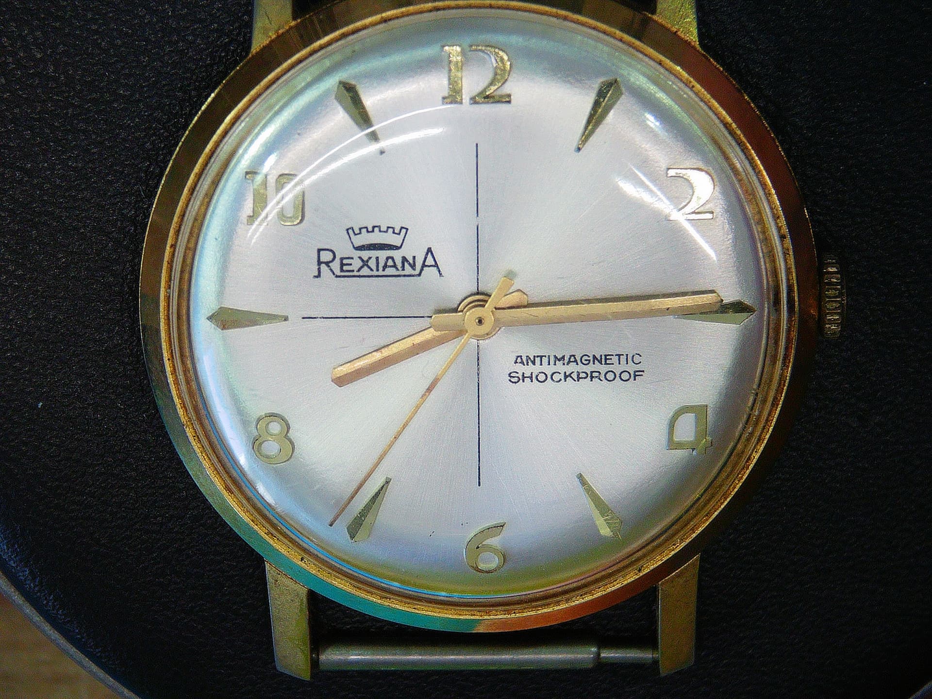

Zijn leuke dingen, die dressy Rexiana / Cattin penankertjes. Je komt ze volgens mij niet zo vaak tegen.
Fijn dat Peter / @ Scudo je kan helpen het ding weer werkend te krijgen.

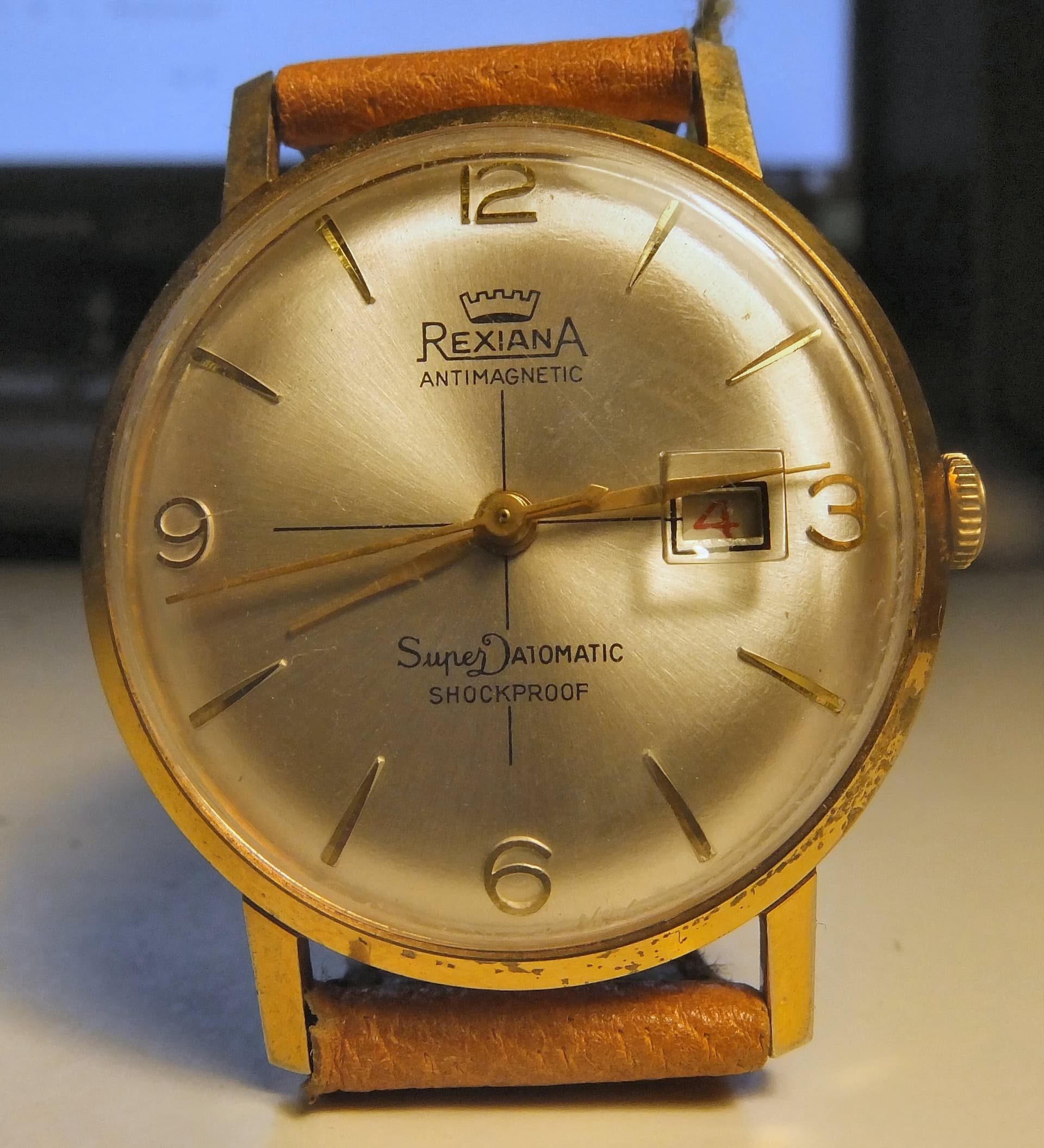

De groeten van een goudkleurig broertje:

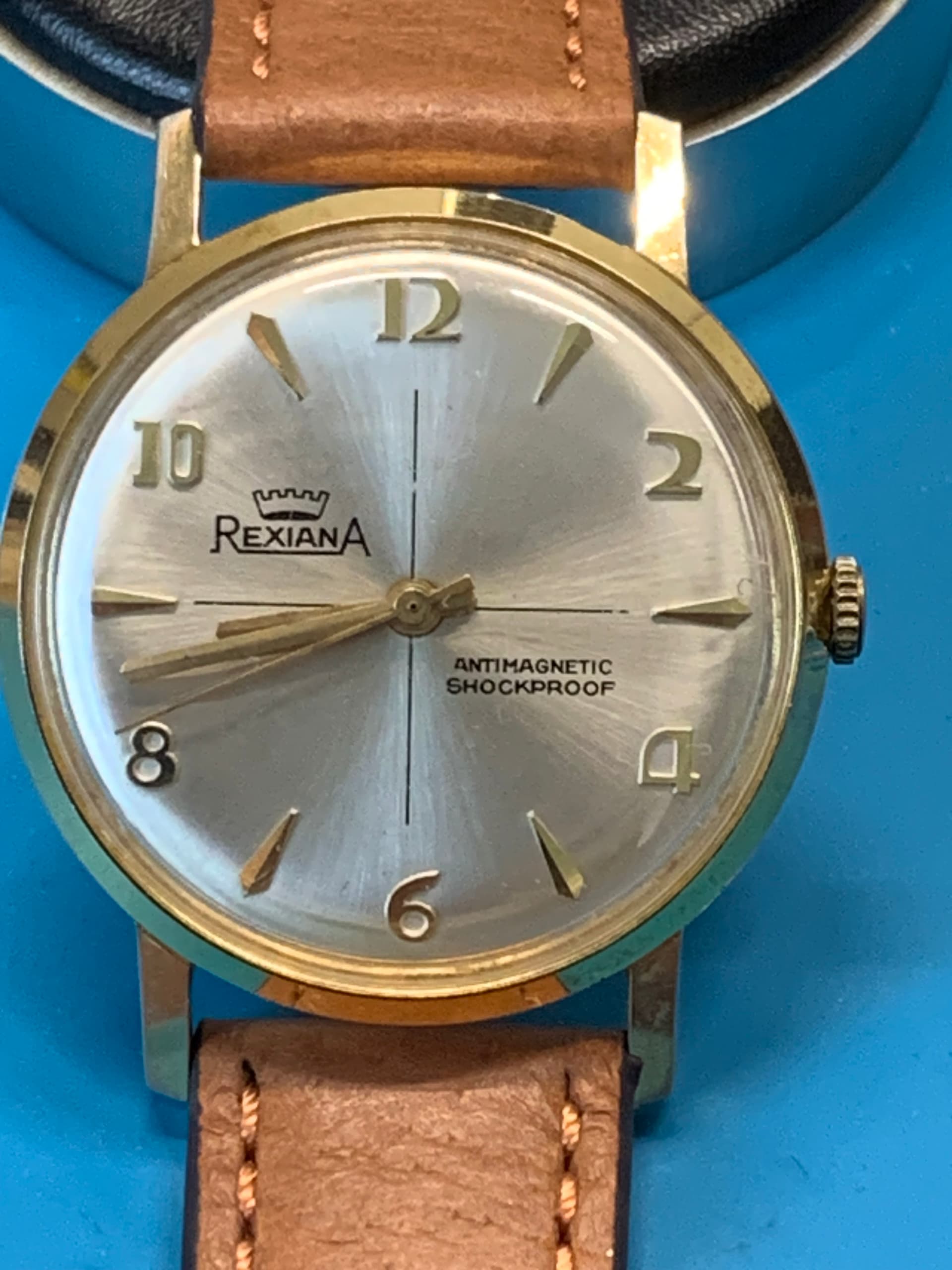

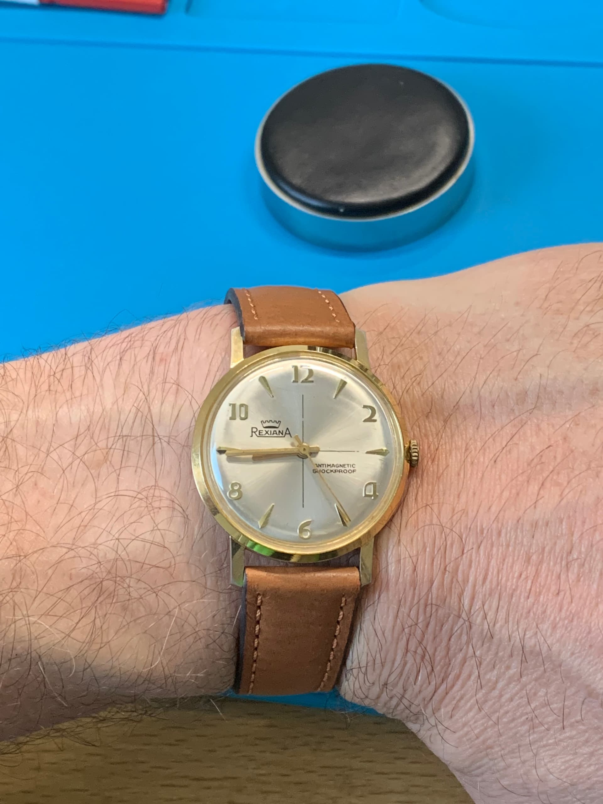

Toen ik vanmiddag thuis kwam lag er een enveloppe van @Scudo Peter in de brievenbus. Op mijn werkkamer was de temperatuur eigenlijk veel te hoog om aan de horloges te sleutelen. Maar het bloed kruipt waar het niet kruipen kan … je wil toch weten of het uurwerk wil draaien of niet :smile:

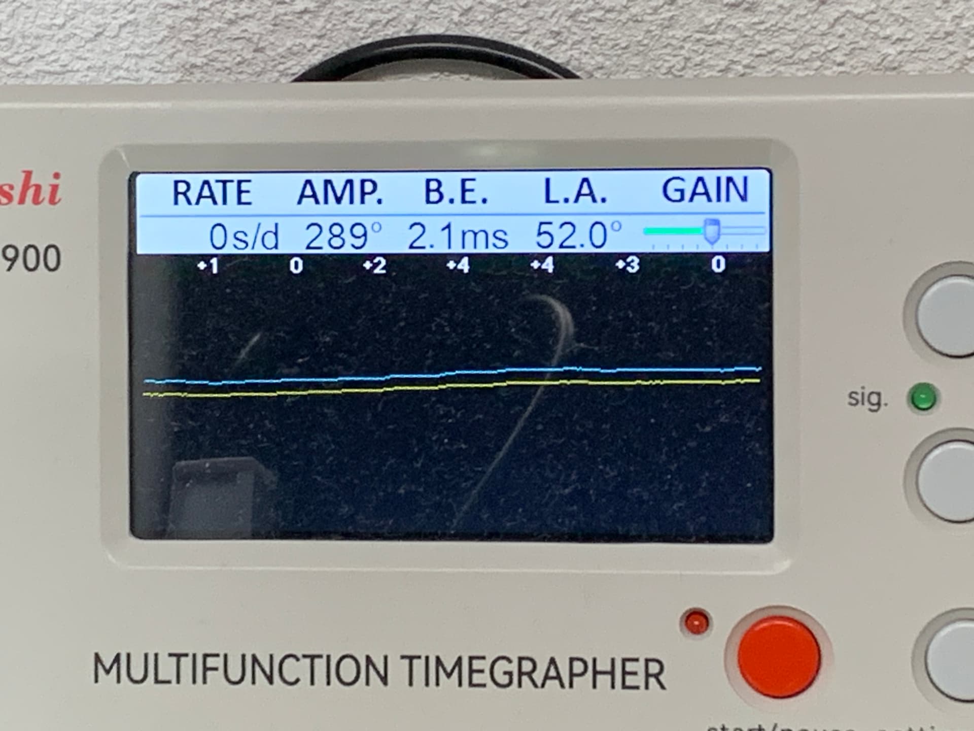

Dus na het avondeten toch naar boven gegaan. Handdoekje erbij om af en toe het voorhoofd eens af te vegen … alle onderdelen en de kast lagen al schoon klaar. Was een kwestie van de clickveer erop, het penankertje monteren, balans erop, olie geven, afstellen en had een prachtig mooi beeld voor een penanker… de beat error kan ik niet stellen op dit ding, maar ik ben tevreden :sunglasses:

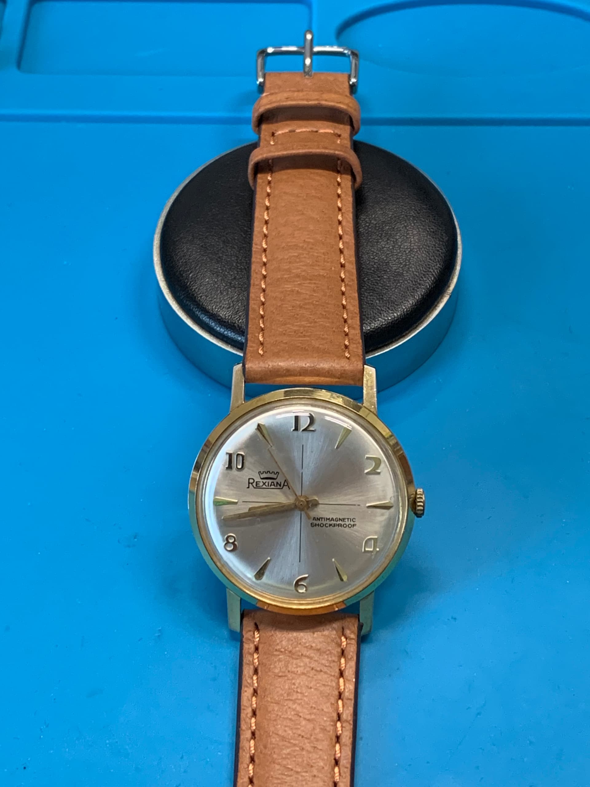

Wijzerplaat erop, de wijzers gemonteerd en in de kast gelegd met een nieuwe band et voila.
Bedankt Peter, zonder jou had hij niet gelopen :wink:
Netjes! En kast en wijzerplaat zien er super uit. Mooi gered :ok_hand:
Ziet er echt nog goed uit. Gewoon een heel mooi horloge.
