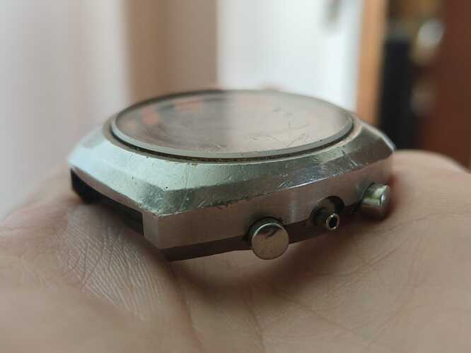

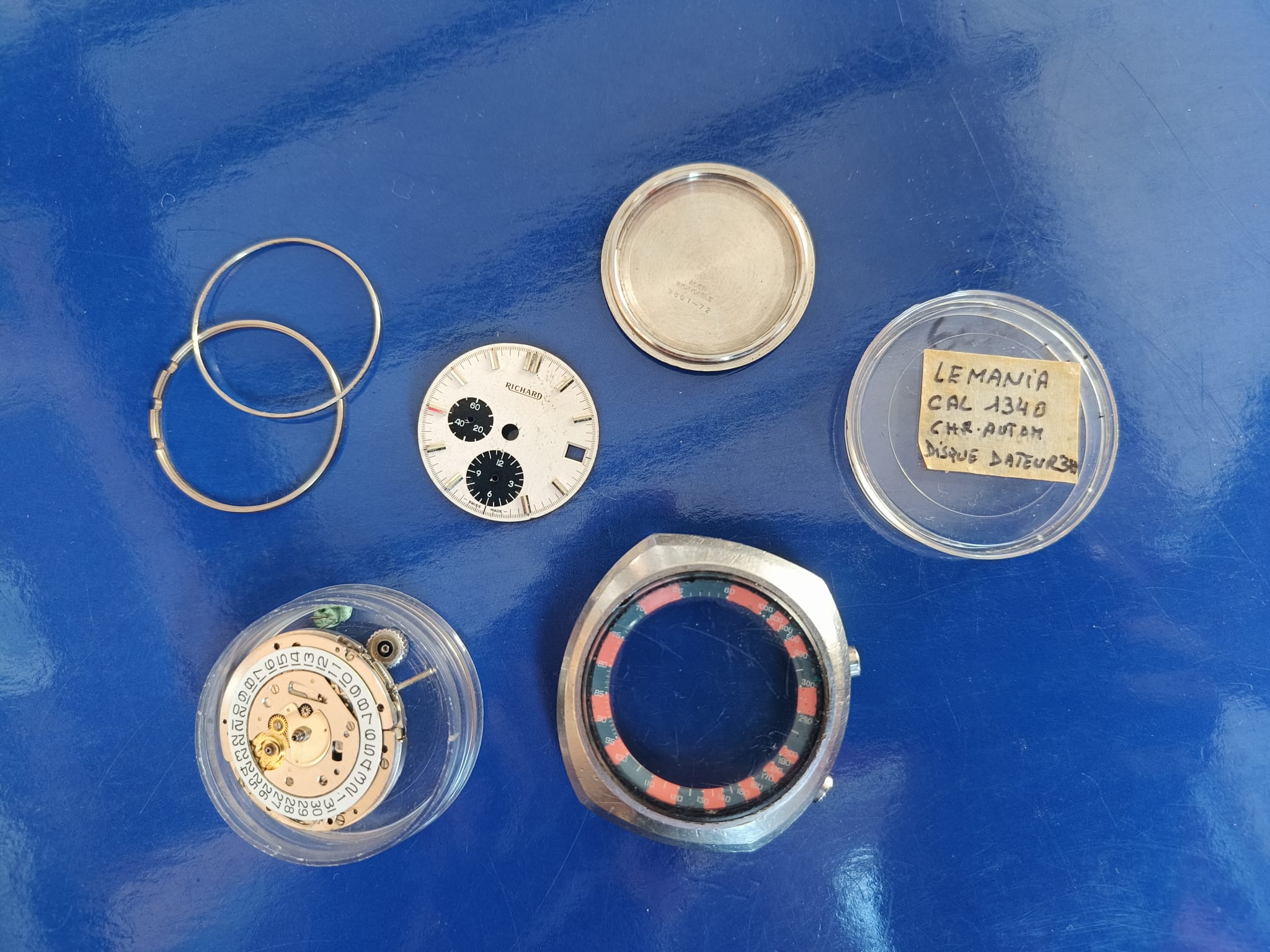

Een tijdje geleden pikte ik op een rommelmarkt een Richard Alarm op, een rebadged Vulcain Cricket S2311B. Zodoende werd onverhoopt de “obscure Richard horloges” sectie van mijn brein geactiveerd en is de tijd gekomen om deze bonk staal uit de projectenlade te vissen:

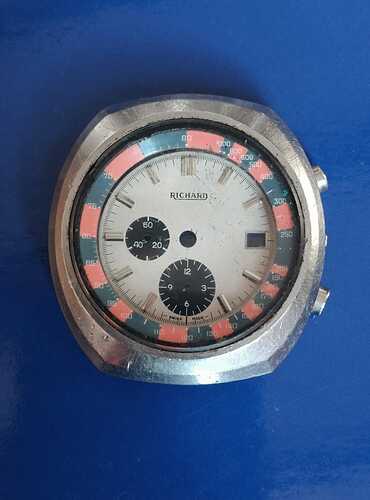

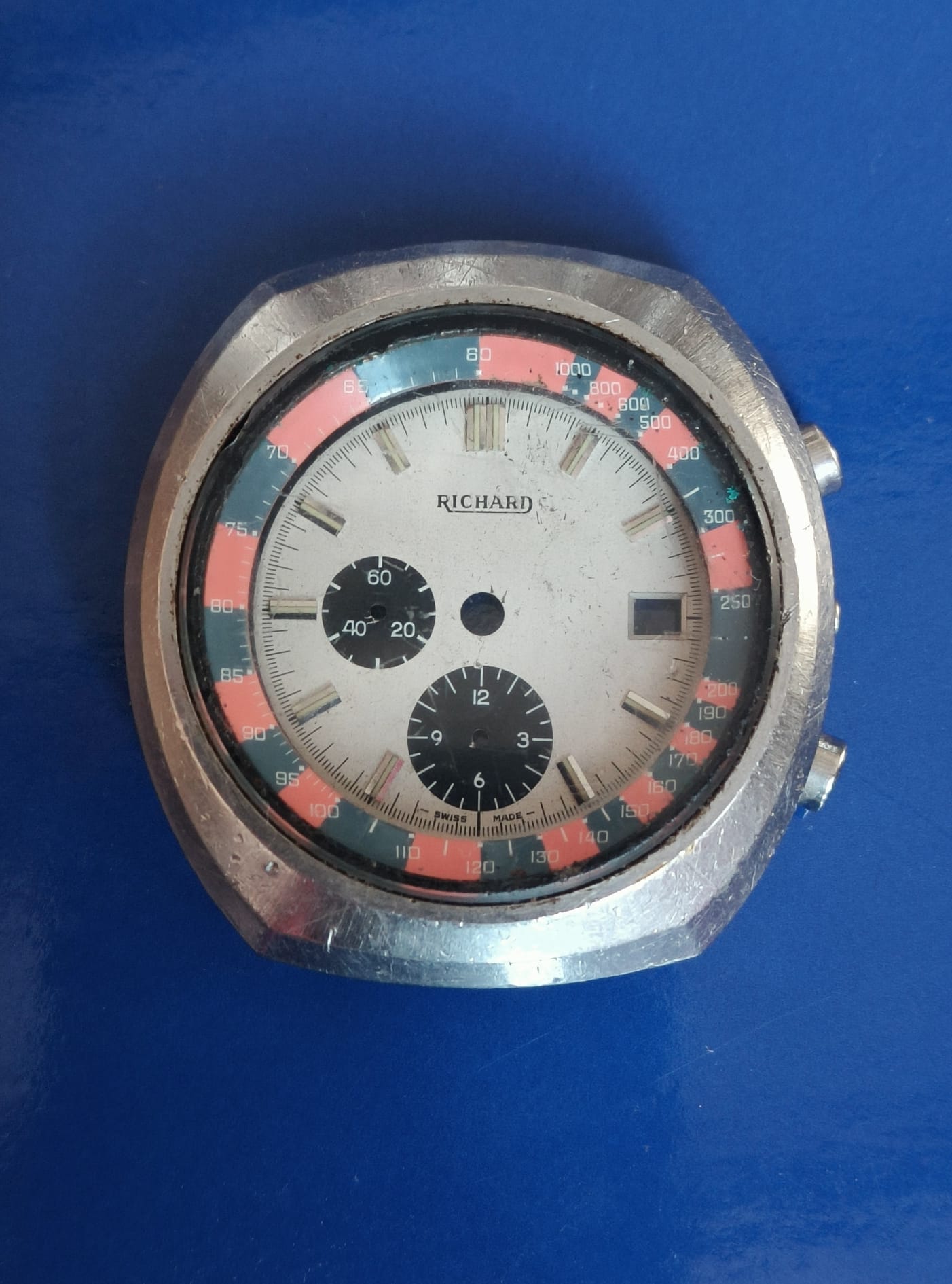

Richard Lemania 1340 Ref. 9801-72. Ik schat laat jaren '70, 150gr staal zónder 22mm band.
Het probleem: ontbrekende balans, balans brug en wijzers. Het grotere probleem: onderdelen zijn schaars en prijzen worden gedicteerd door de waarde van Omega Cal. 1040 Speedmasters, wat betekent dat deze Richard economisch min of meer total loss is.
Nu werd er al redelijk wat opzoekwerk gedaan en een balans gaat nu eenmaal kosten wat ze kost, maar ik ben benieuwd of iemand mij kan adviseren in het samenstellen van een passende set wijzers voor een 1340 zonder een klein fortuin op eBay te spenderen. Wie weet heeft een forumlid nog wat liggen of zich al eens aan dezelfde steen gestoten?
Dit model is best zeldzaam en voornamelijk door Lemania zelf en nog wat kleine merken uitgegeven (Arsamatic, BWC, Marlboro private label), dus de kans op een geschikte onderdelendonor is ook quasi nihil.

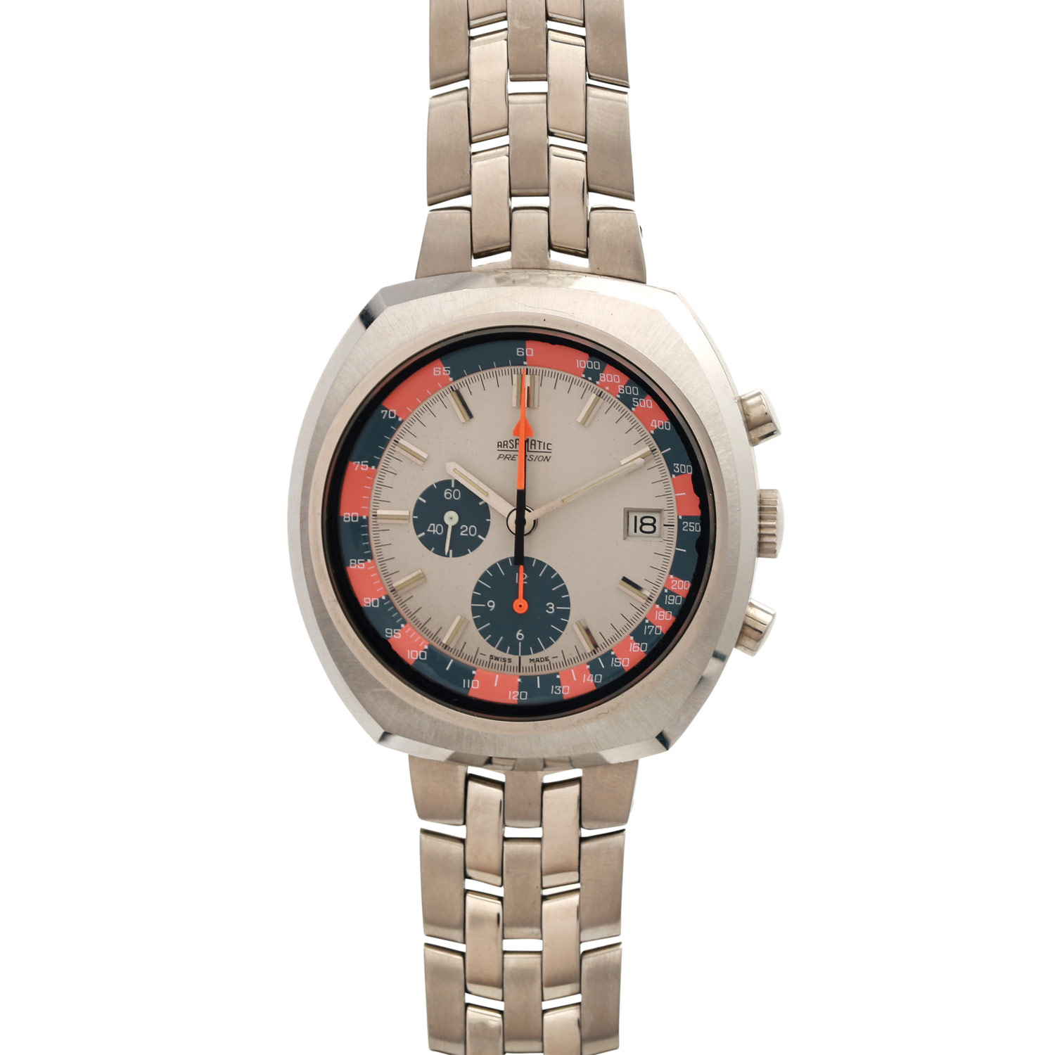

De wijzers van de veel courantere Lemania 5100 blijken niet te passen en de verschillende diameter registers op deze specifieke referentie helpen ook niet. Volgens mij zag het geheel er ooit zo uit, identieke referentie met Arsa op de wijzerplaat:

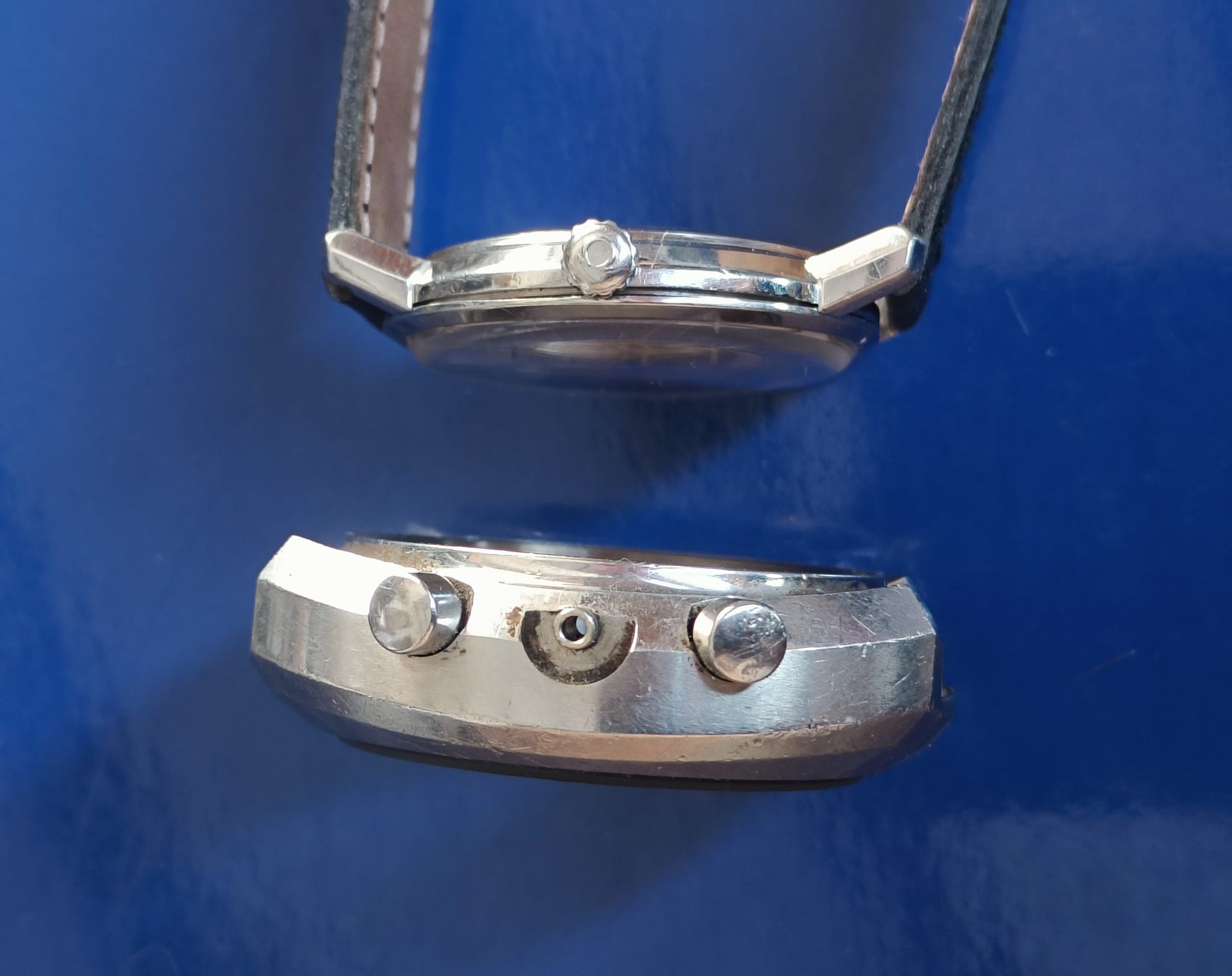

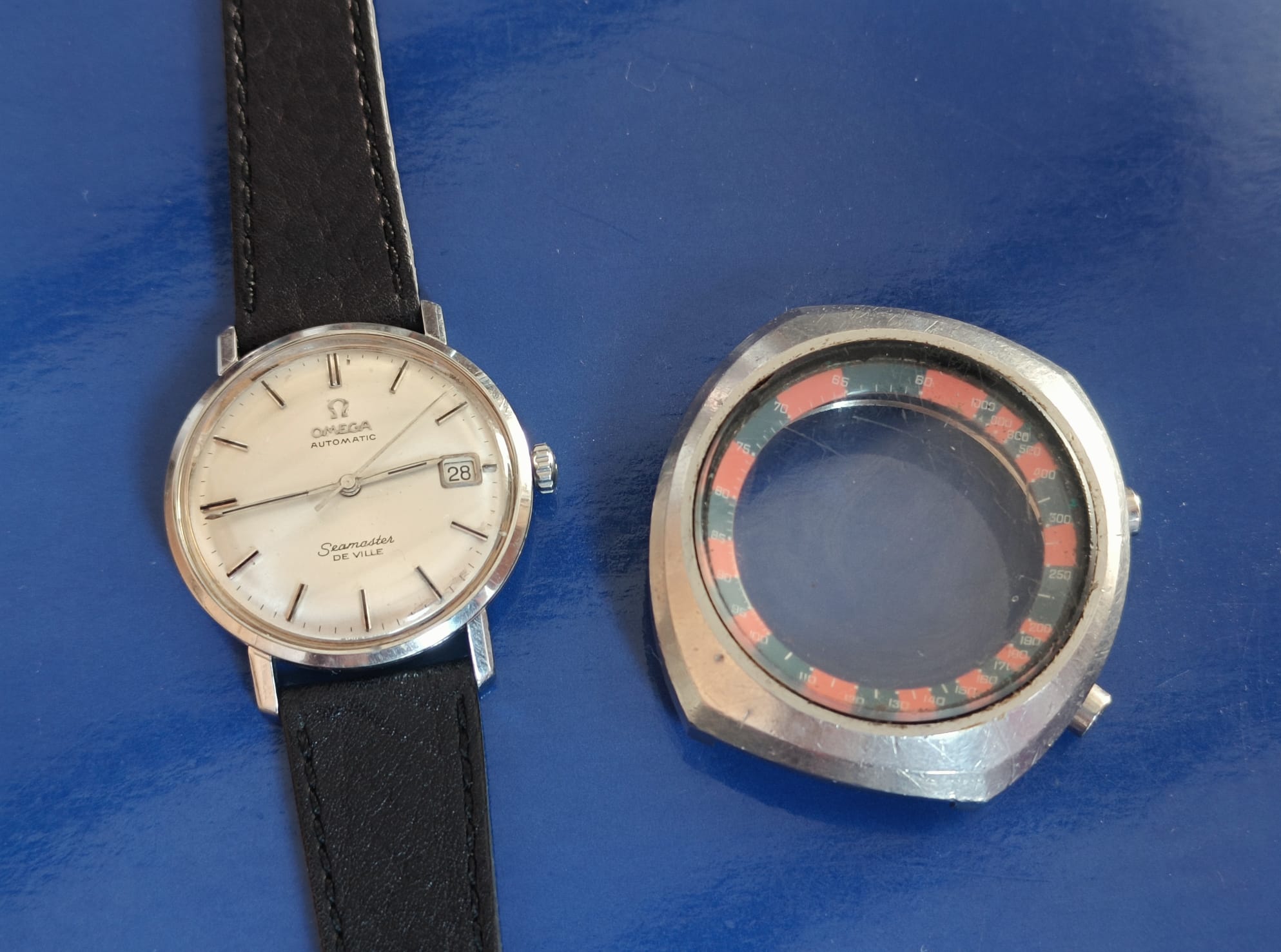

Maar even m’n Seamaster De Ville van de pols gedaan om de schaal te tonen:

De vorm van de wijzers is aardig specifiek, zeker de concorde wijzer voor de minuten en bovendien is dit een chronograaf met 4 centrale wijzers, wat betekent dat meerdere wijzers totaal geen courante diameter qua asgat hebben, een beetje opruimen gaat het hem denk ik niet worden.
