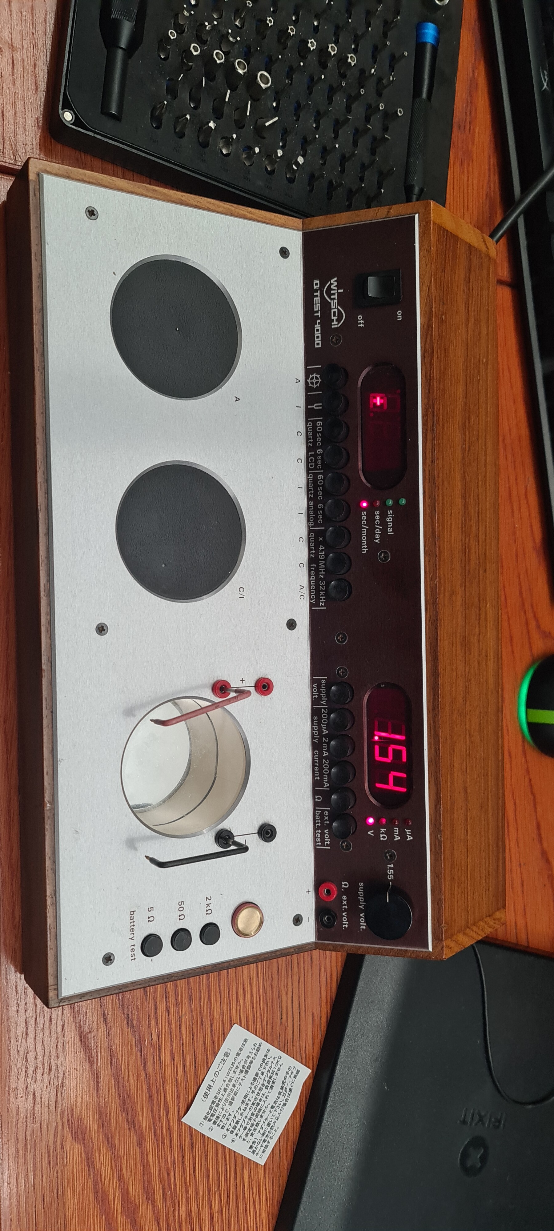

Daar staat voor een mooi kapitaal aan spullen. Ook de microfoons voor allebei de elektrische testers nog? De derde platte witschi heeft ze al “aan boord”
Maak ff apart foto’s van de voor panelen en van de bovenkant van de witschi.

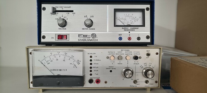

Ik denk dat de meter met de Nederlandse tekst is om b.v. te meten hoeveel stroom een uurwerk gebruikt. Als ie te veel gebruikt is er b.v. te veel weerstand in het mechanische deel.

De witschi deed niks… bleek… de voeding schakelaar te zijn … die uit elkaar en schoongemaakt en er kwam licht… alle ic’s zitten op voetjes , die even opnieuw gezet… voeding transistortje koelde niet dus na een paar minuten liep hij vast… nu netjes met pasta en top… wellicht nog de elcotjes een keer vervangen…
Temp geregelde timer werkt … netjes in zn isolatie nog

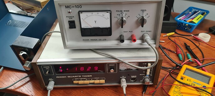

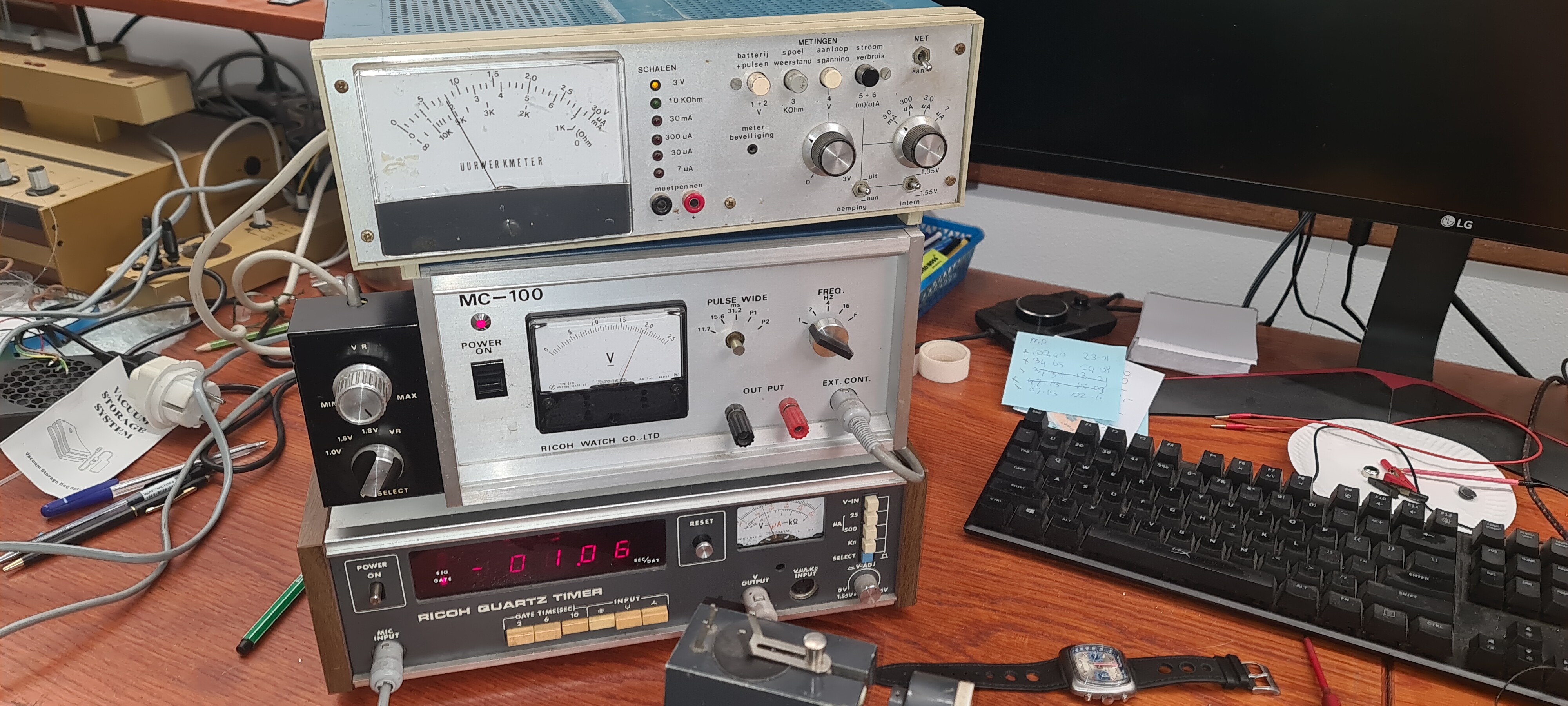

De ricoh voeding qua hz en timing geen idee … pulsen om een quarz motortje aan te sturen ?
De mic zit bij de ricoh quartz timer , hij meet nog niet echt consistent… denk ook de schakelaars eens reinigen…

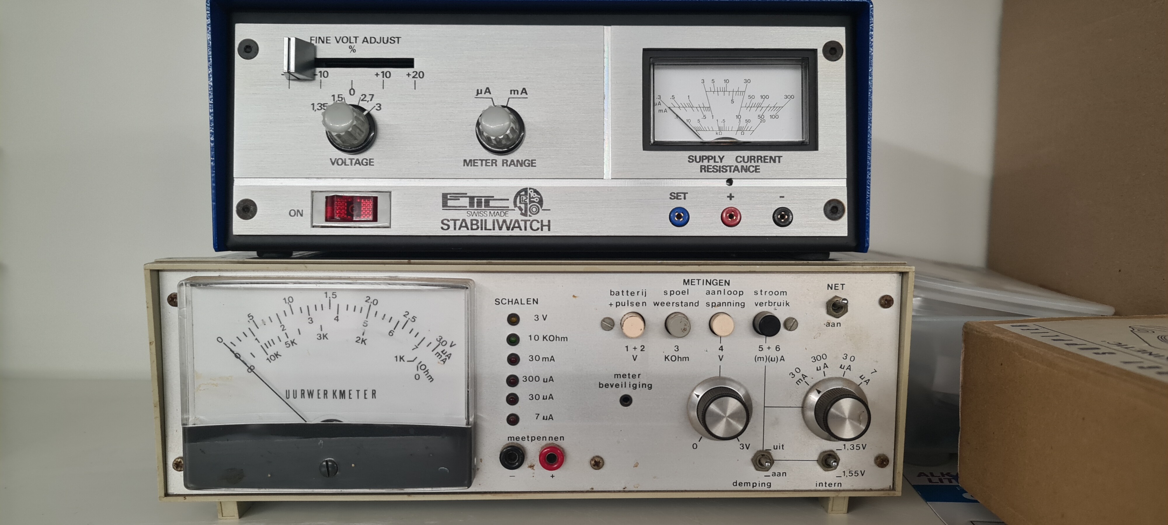

De “ uurwerkmeter” op de eerste foto is gebouwd door de leerlingen van de Vakschool Schoonhoven.
De leraar Ing. Rob v/d Berg heeft dit in de 80e jaren uitgedacht en heeft de 5 testen op een rij net zoals de Zwitsers het voorschreven. Fijne tester die Ăk zelf ook nog heb gebouwd.
